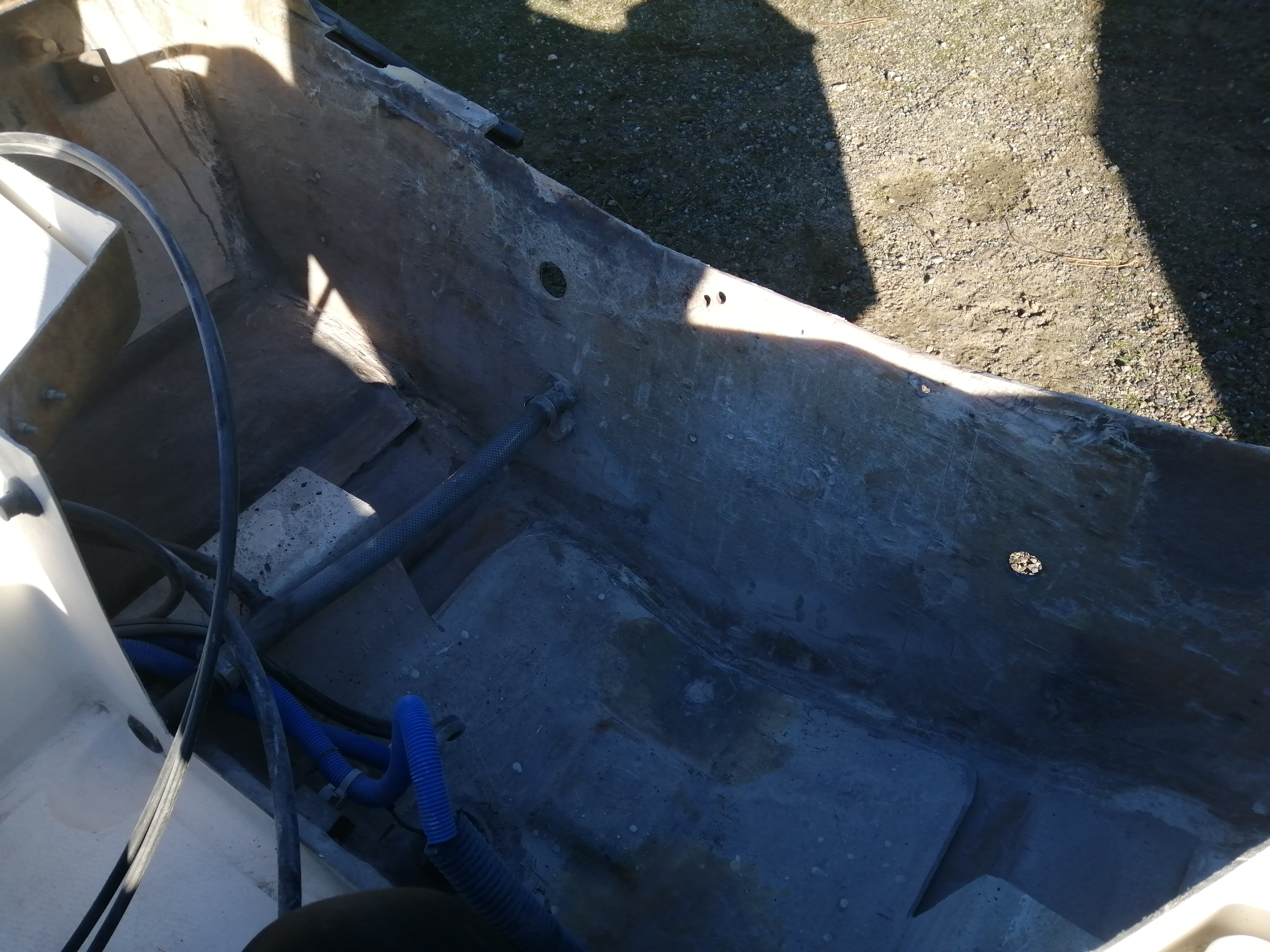

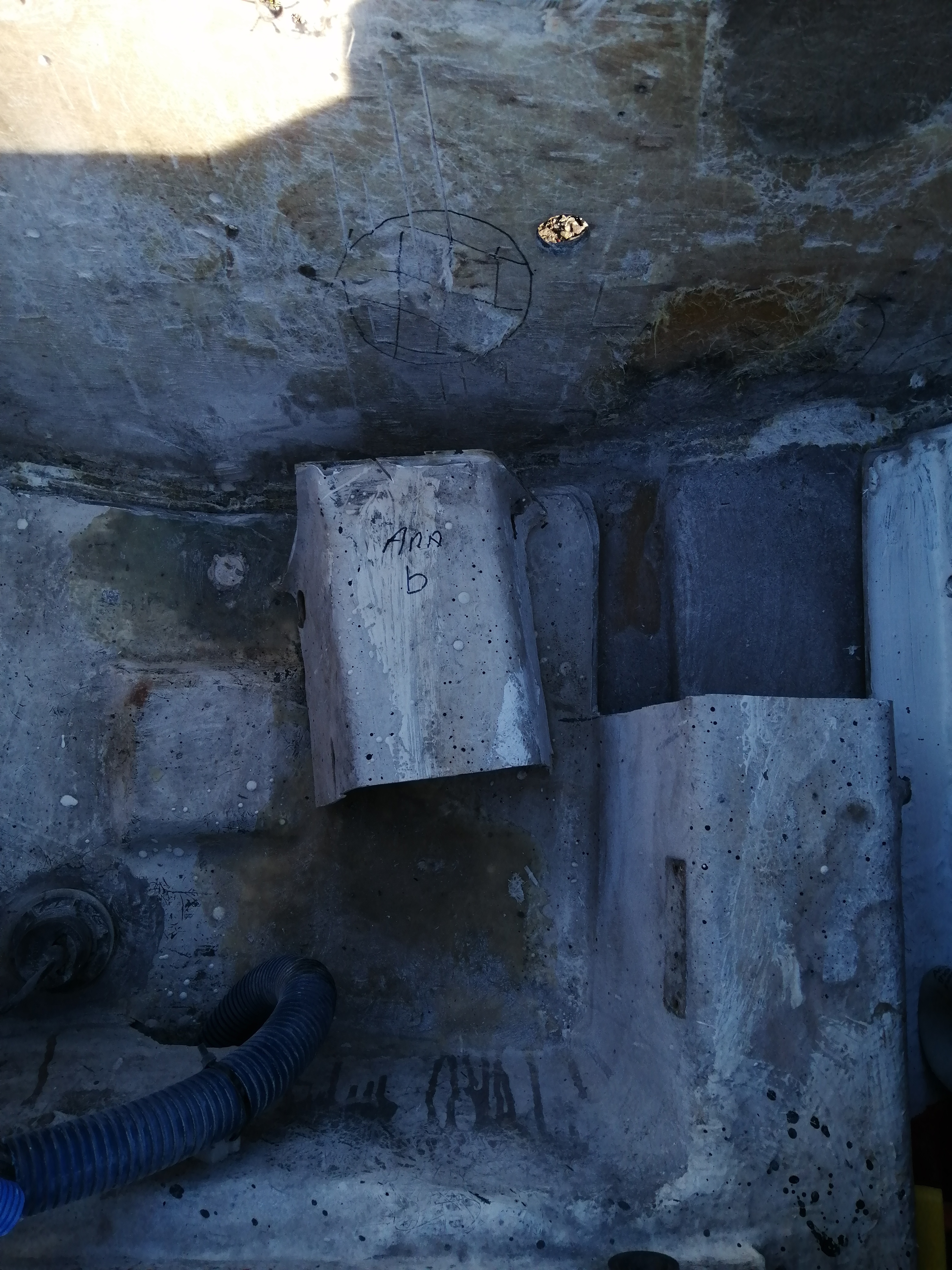

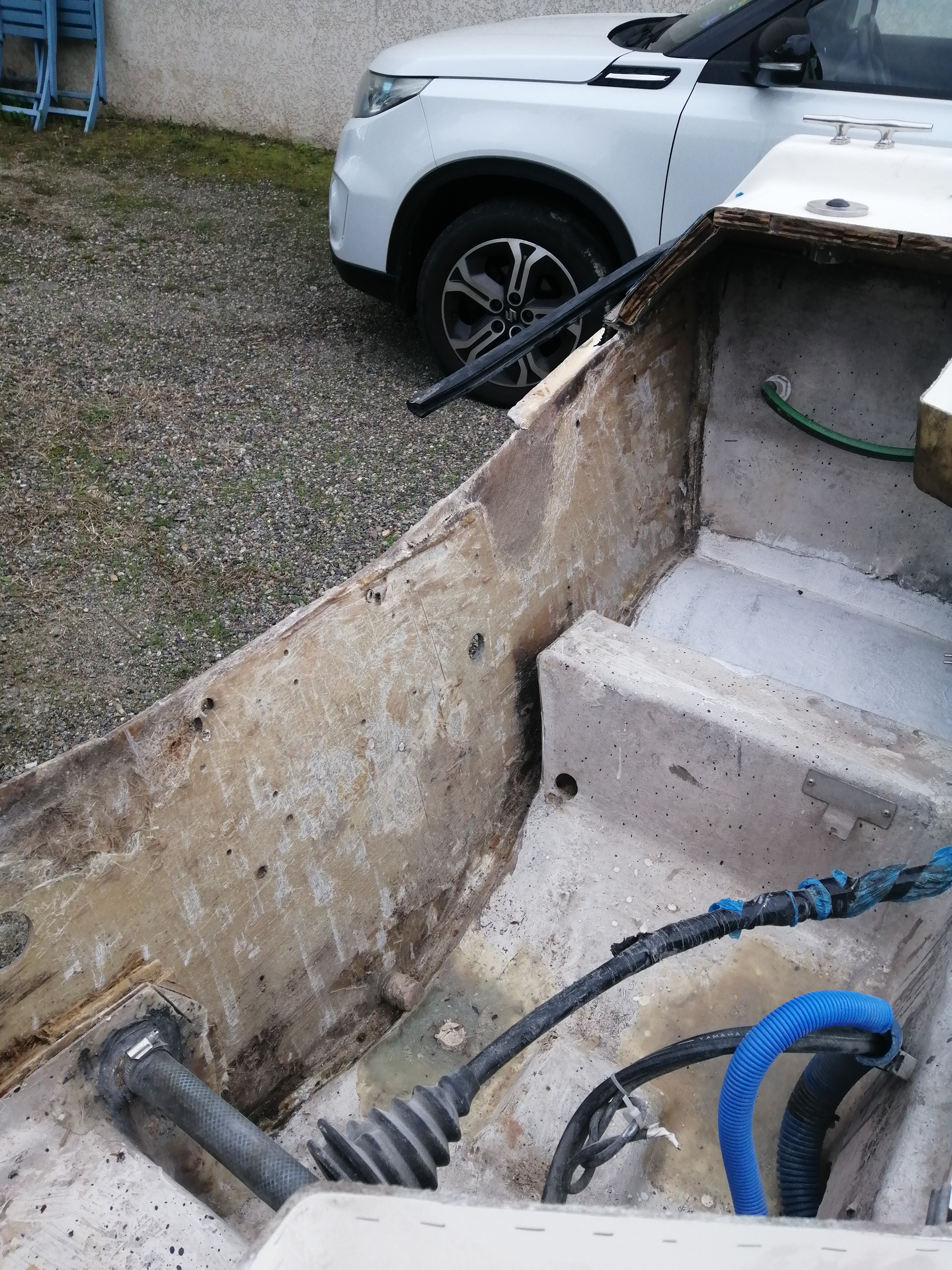

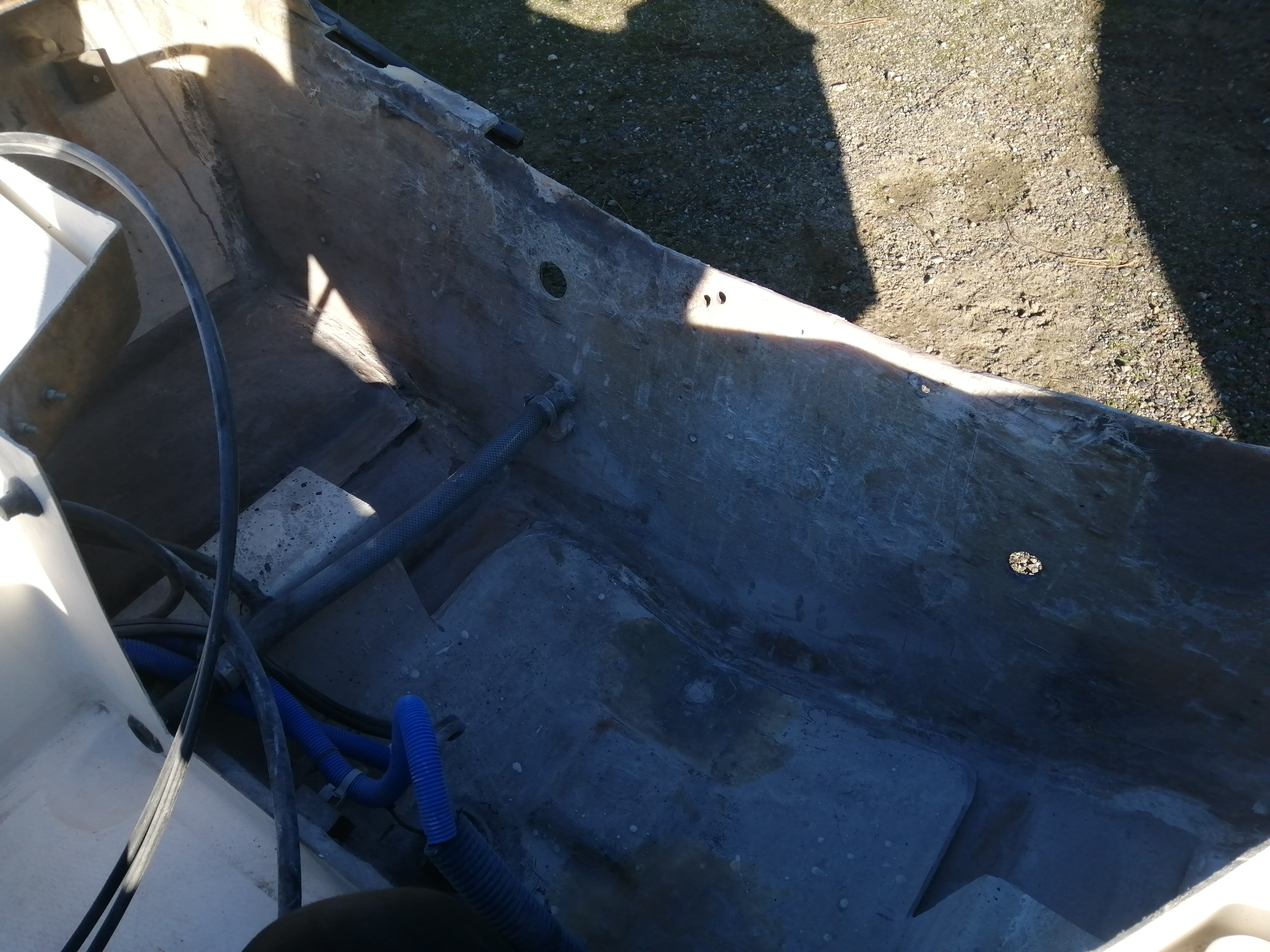

Merci, pour tout ces conseil précieux, j ai finis d enlever tout le vieux CP, je vous joint des photos. Je vais devoir bien poncer le stratifier du tableau arriere, certaines partis se decolle, c est délaminer. Gros ponçage et reprise avec du Mat pour bien reaplanir avant d accueillir le CP collé.

Si le roving n est pas obligatoire alors je n en met pas, si il n y a pas d intérêt de solidité dans la structure. Je mettrais 3 couches de mat 300 sur mon CP en débordant les couches du plus petit au plus grand en me reprenant sur le fond et les côtés. Au sujet des omega raidisseur que j ai découper pour bien faire ma stratification du CP sur le fond, est ce que je peux les remettre en place après en ponçant jusqu a la fibre les 2 partis (omega raidisseur découpé et omega en place sur le bateau) et stratifier par dessus les 2 partis , les enveloppés completement avec reprise sur le fond, et reprise avec celui en place ? Et si oui, c est toujours pareil je met plusieurs couche de Mat 300 avec reprise sur le fond, pas besoin de roving pour des omega ?

Et pour la stratification des omégas sur le Cp du tableau, toujours pareil avec Mat 300 sa suffit ?
Messages : 10078
Re: Refaire tableau arriere bateau
Pour les oméga à remettre en place, vous avez tout compris.
Si vous pouvez bien voir l'épaisseur qu'ils ont cela vous donnera une idée du nombre de mat 300 à stratifier mais il me semble que 4 ou 5 couches devraient largement suffire. Pas besoin de roving là non plus.

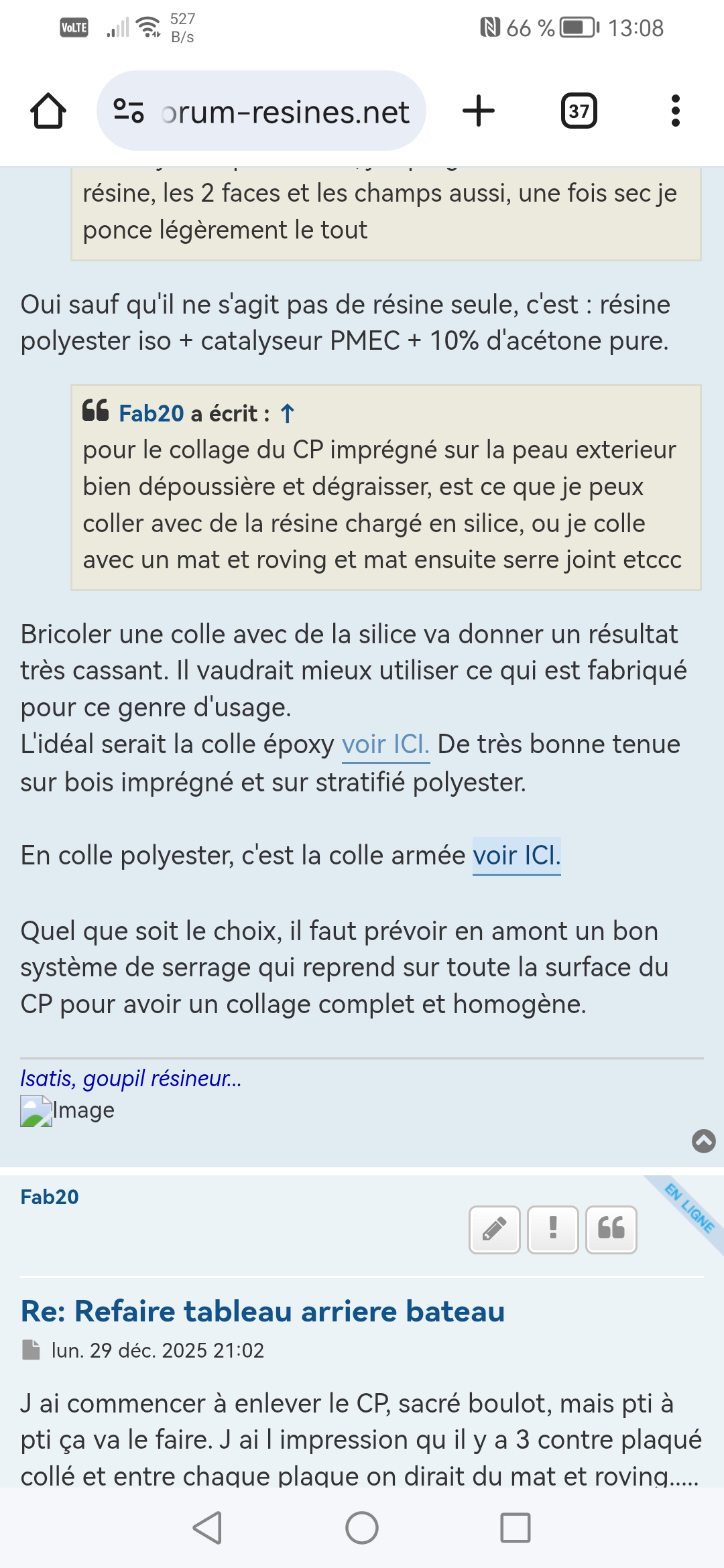

Ok je vais calculer tout sa, par contre sur un précédent message pour coller le CP sur le tableau arriere vous m aviez indiquer colle polyester armé ?
