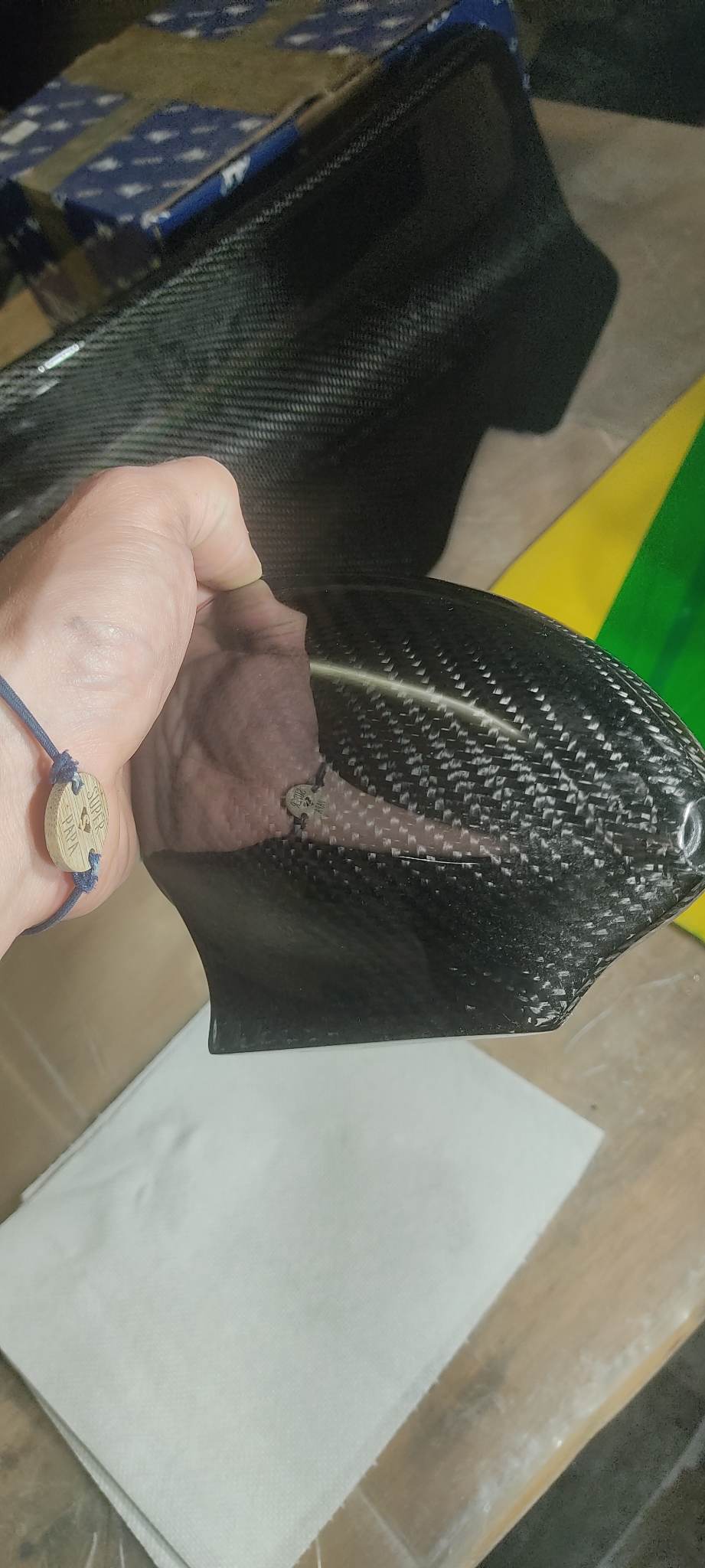

Je me rend compte que je n' ai jamais posté la finalité de mes petits travaux.
Dans un premier temps le spoiler que j ai l habitude faire en carbone a cette fois été fait en polyester
