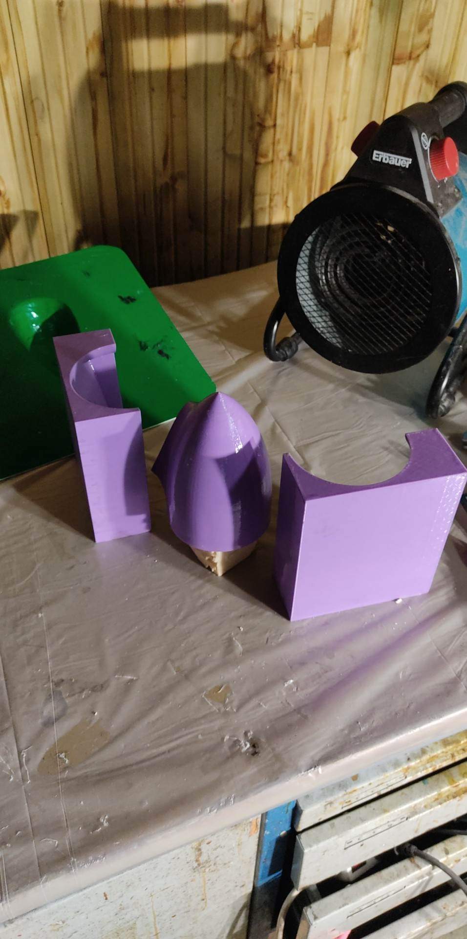

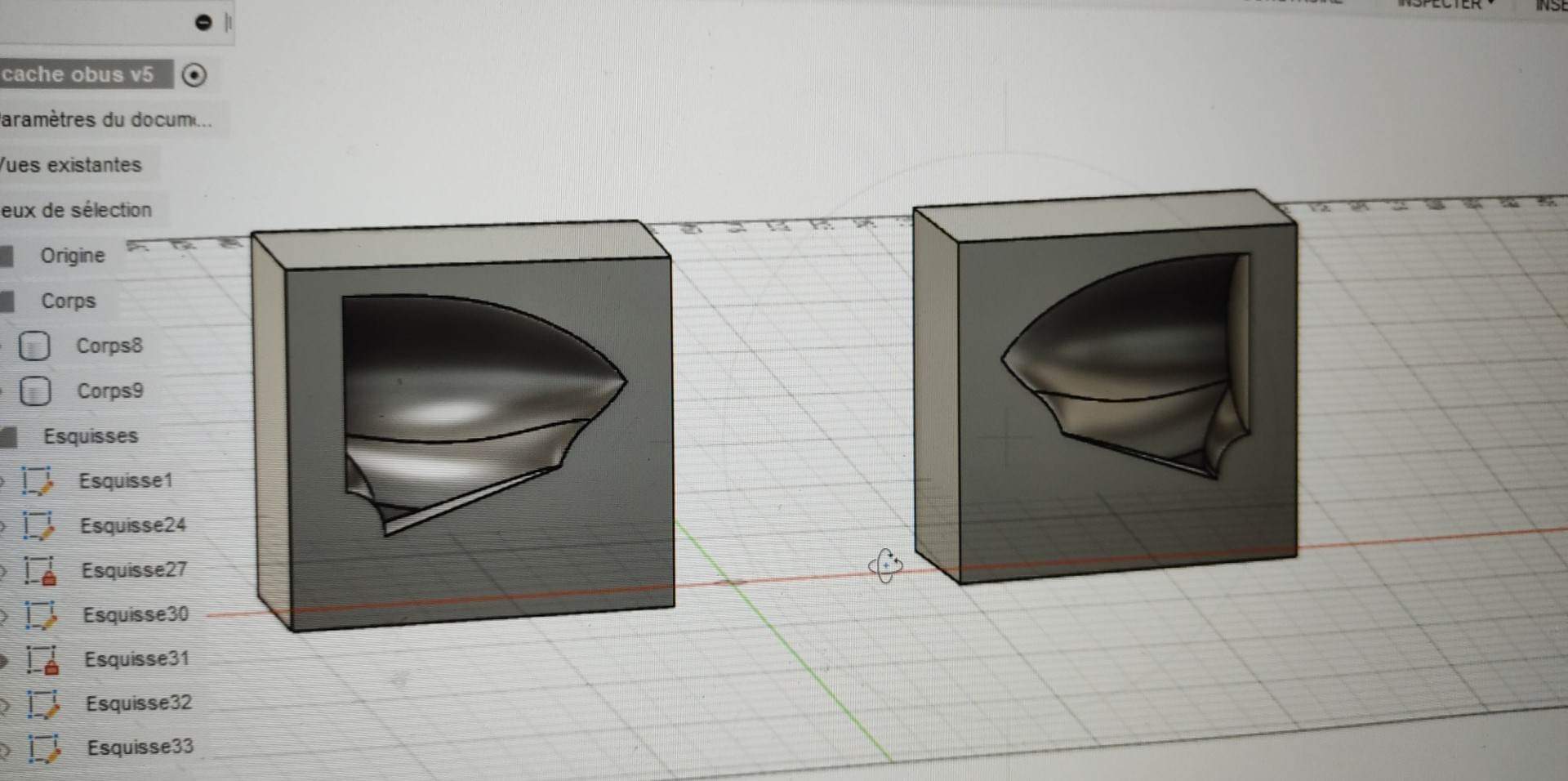

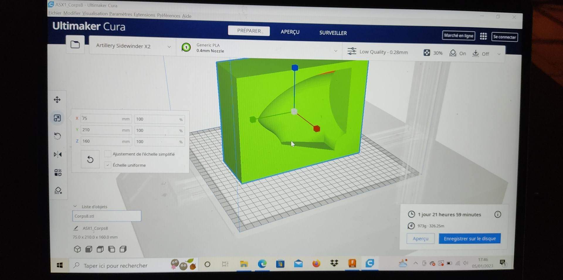

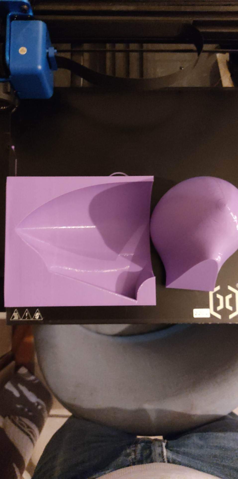

Nouveau petit projet avec cette fois dessin 3d et impression 3d pour les moules négatif, une premiere pour moi, la prise en main du dessin 3d c est un métier :D
Il s agit d un cache compte tour
Messages : 10069
Compliqué mais très pratique pour fabriquer des pièces qui n'existes pas ! et plus rapide qu'une fabrication de maître-modèle, j'attends la suite :D

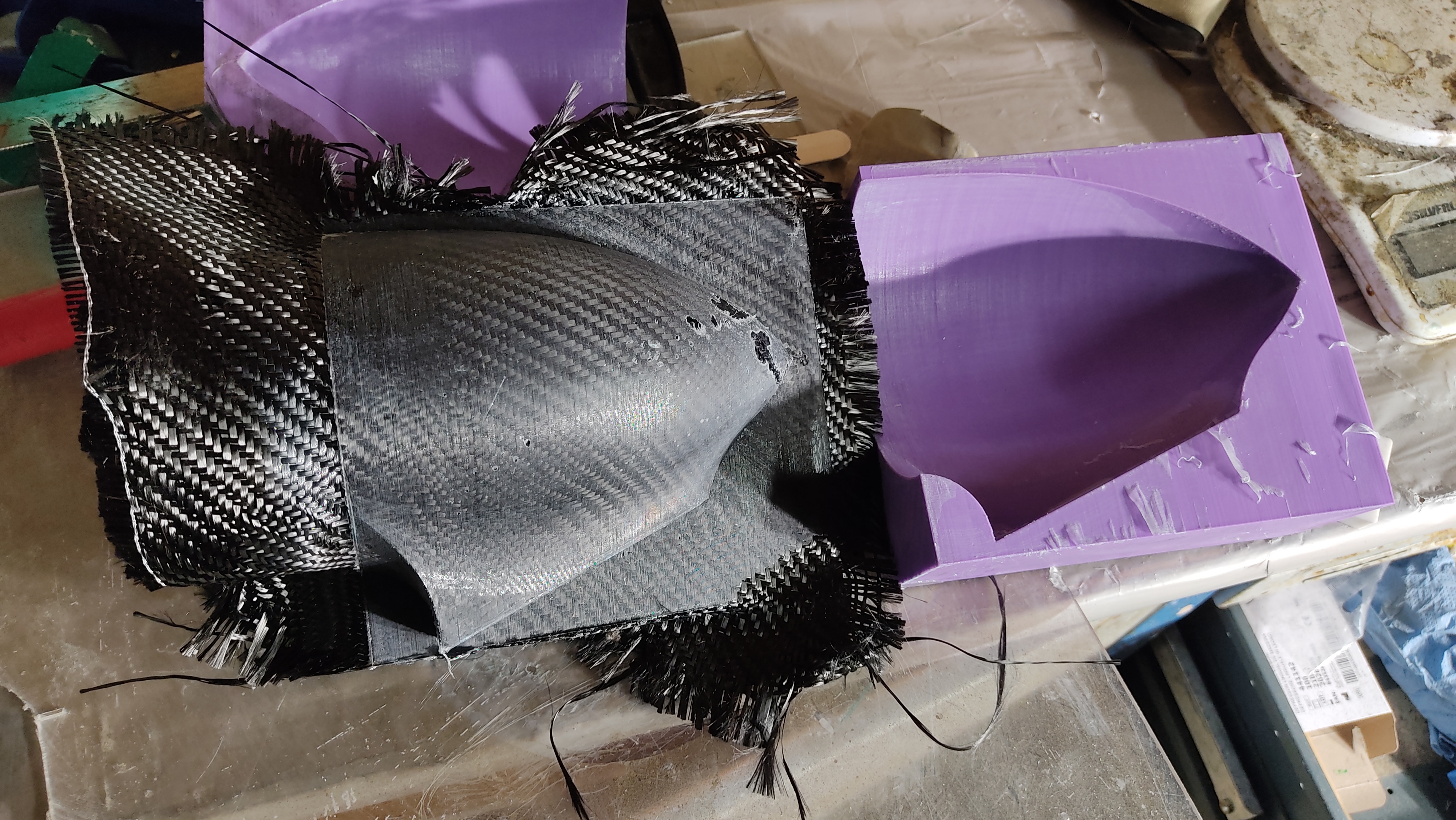

Messages : 130
En voilà une moitié
Messages : 10069
Ben voilà, réussie :)
Avec ce moule qui a de larges lèvres, vous pourriez détourer la pièce quand la résine est au gel ; ça implique de surveiller le moment opportun mais c'est un gain de temps pour la suite.

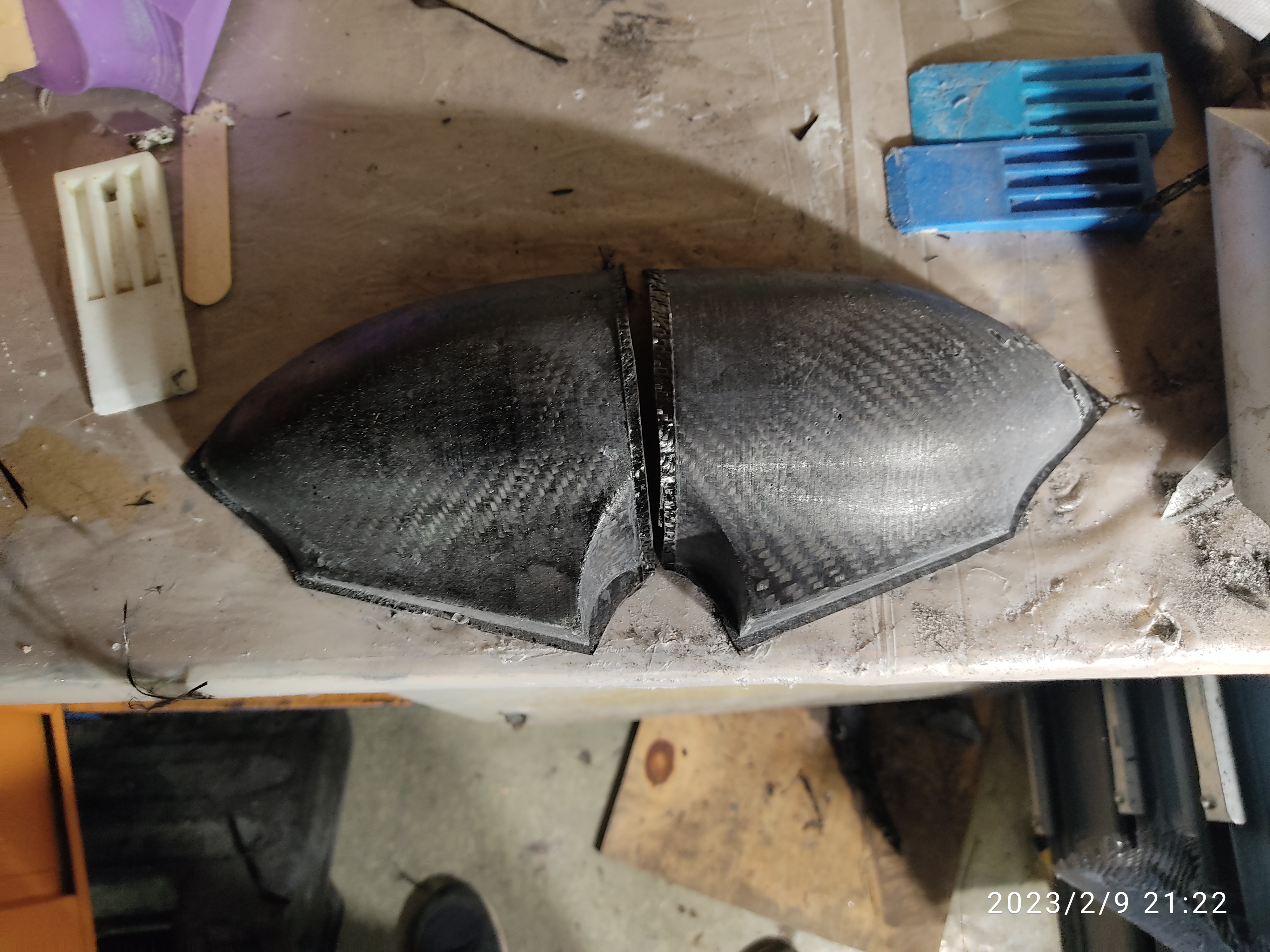

Prochaines étapes, détourage, assemblage et finition.
J ai essayé la tr104, jusque là j étais frileux de mal l appliquer et que tout reste collé, mais que dire elle est magique cette cire :o
