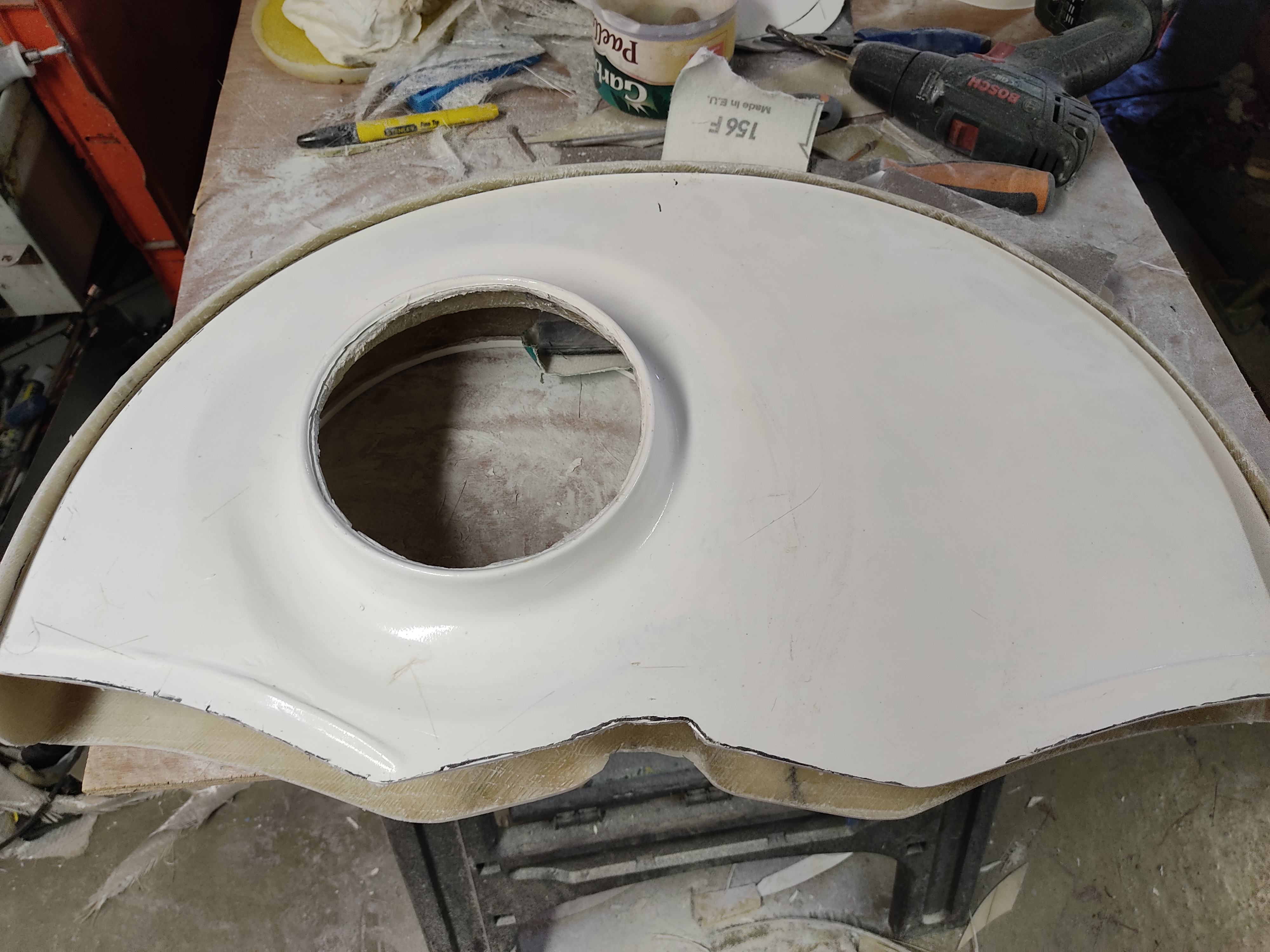

Coiffe de refroidissement finie
Et j en ai profité pour dépoussiérer la vieille

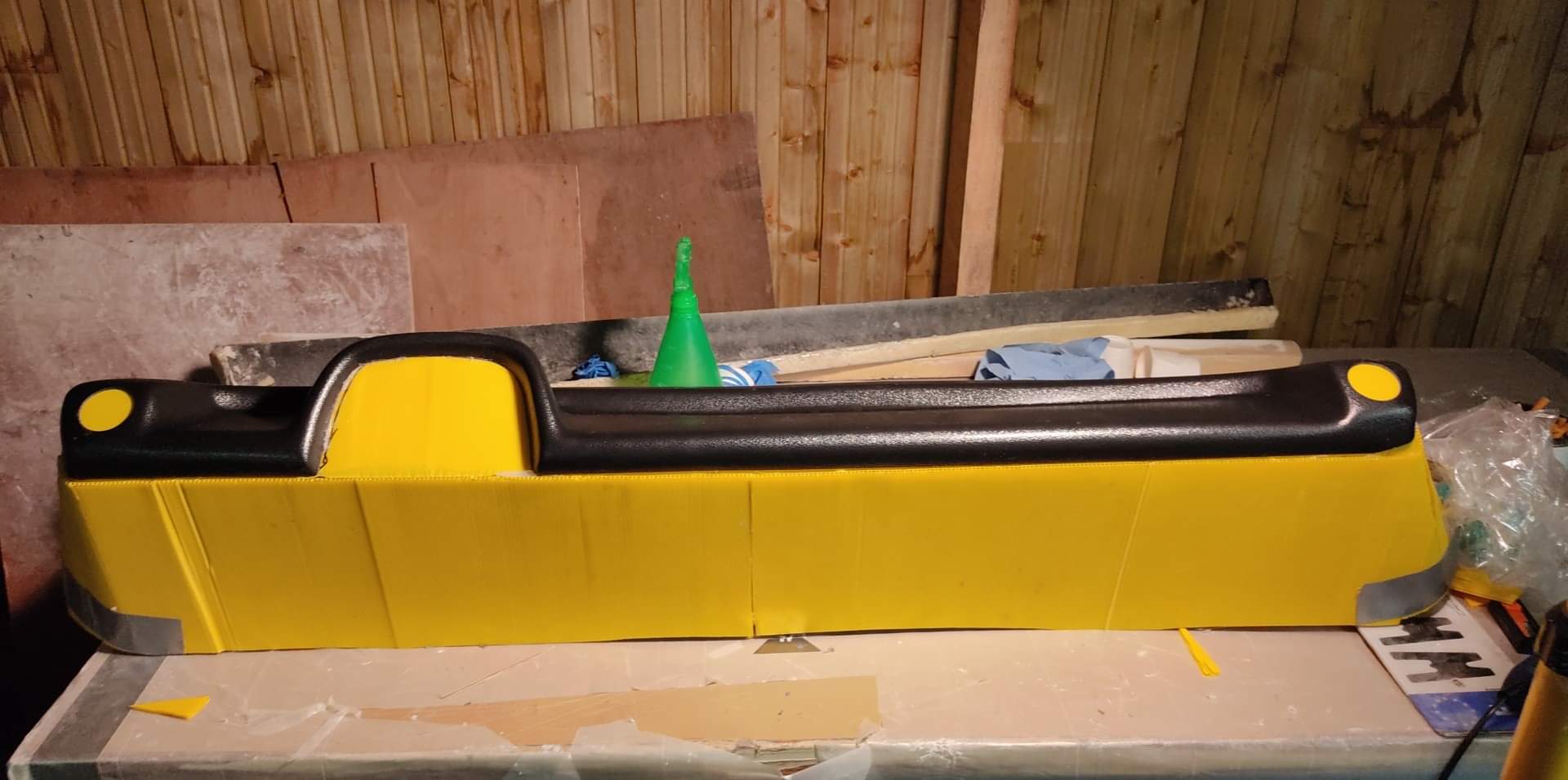

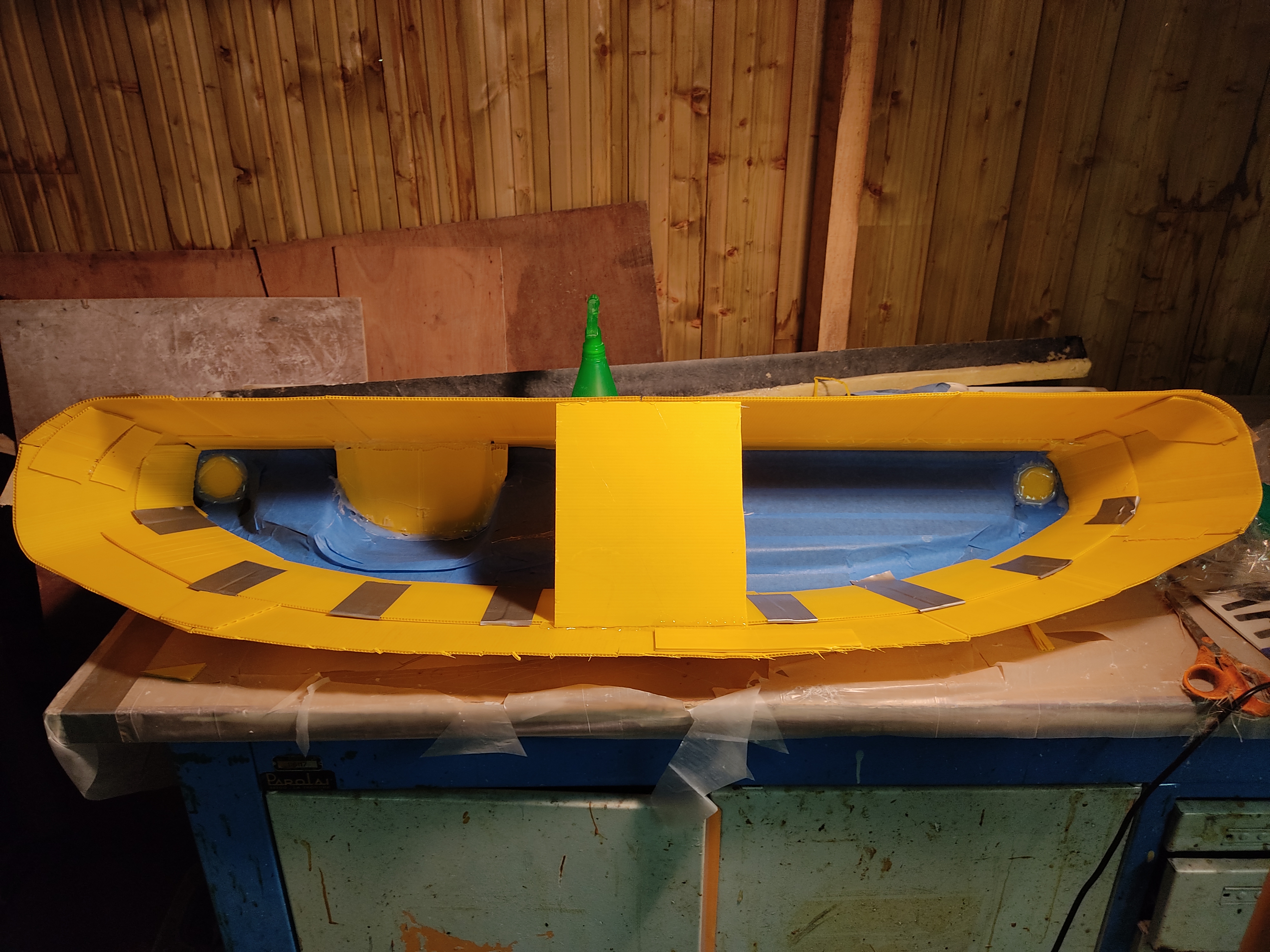

Le décollement gelcoat/ master c est aussi ce qui me fesait peu, en sachant que je met des plaque de pp alvéolaire ( jaune) pour prolonger mon master. Ça a l avantage d être économique, autodemoulant mais souple a la manipulation.
Messages : 10023
bambouclade a écrit : ven. 13 mai 2022 14:38 en sachant que je met des plaque de pp alvéolaire ( jaune) pour prolonger mon master. Ça a l avantage d être économique, autodemoulant mais souple a la manipulation. received_3294333254129357.jpegreceived_555724116069461.jpegIMG_20220508_164002.jpg
Si j'avais su ça, je vous aurais carrément interdit de gel-coater à l'avance :lol:

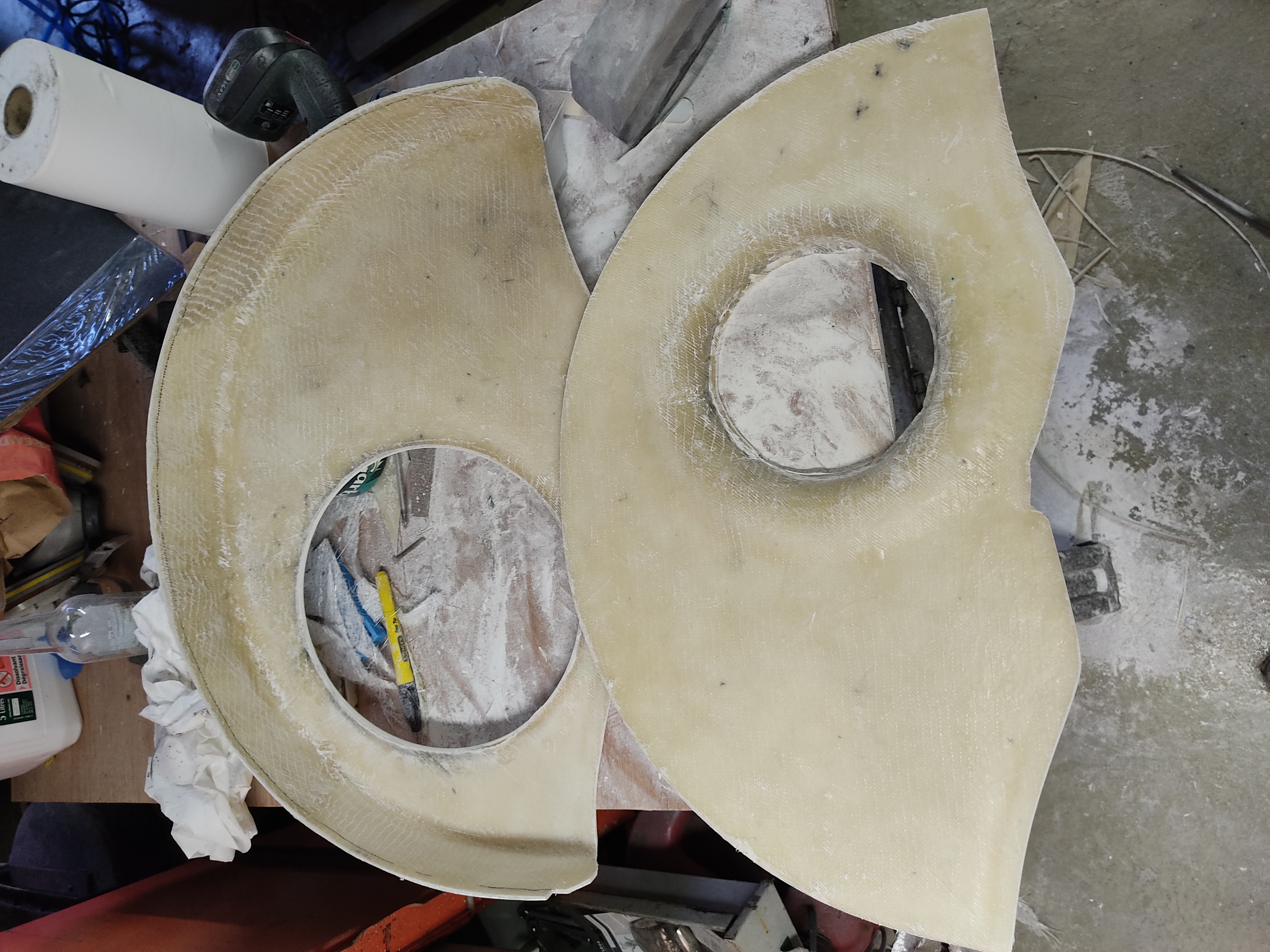

Bonjour j aurais une petite question sur cette pièce qui me donne du fil à retordre. J ai songé à maintenir la première couche de carbone (qui sera visible a la fin) avec votre infutac.
J ai des zones sur cette pièce avec des arrondis et lorsque que je superpose les couches ça bouge. Sur un premier tirage j ai eu un décollement, le résultat est donc un manque de résine sur un angle. Pièce difficile a rattraper, j aurais plus vite fait d en refaire une.
L infutac est donc totalement invisible une fois la stratification finie ?
Est ce compatible avec le tercanol?
Pas de risque avec les UV?
Je fini mes pièces par un glaçage quoiqu il arrive
Merci d avance
Messages : 10023
Oui à vos deux questions d'autant que vous finissez par un glaçage donc un lavage puis un ponçage fin.
Et non, pas de risque avec les UVs
