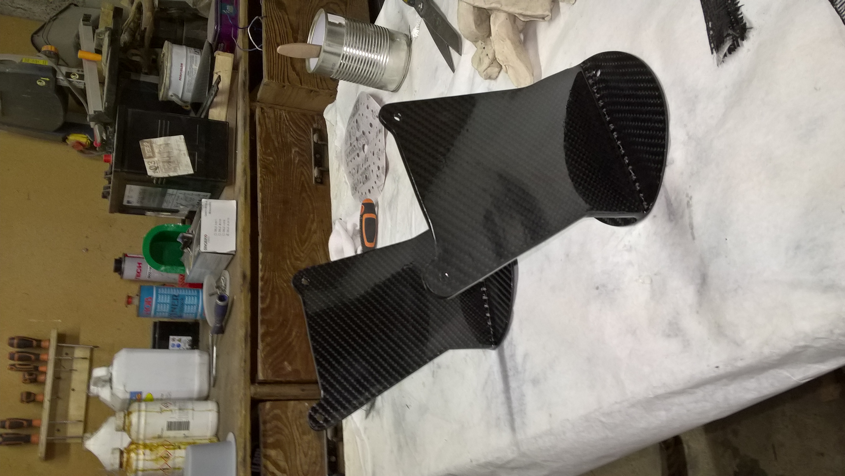

je vous fait un petit retour sur certaine des dernières créations et je me pose encore la question de la meilleur solution pour assembler mon aileron que je vient de finir de mouler(voir photo) tout en restant compétitif au niveau du poids (2.5 kgs pour l'origine contre 1.780kgs pour le mien)

merci de votre réponse et bonne journée l'aileron sortie du moule et juste détouré

Magnifique votre aileron ! Bravo

pour ce qui est de l'assemblage de l'aileron j'ai pensé le faire avec une sillione par l'extérieur dite moi ce que vous en pensé, pour le poids c'est ce qu'il y a de mieux a mon avis.

Il a l'air assemblé votre aileron sur les photos

bonjour et oui je viens de voir mon carrossier mon problème vient bien de là, pour ça le problème est résolut, pour ce qui est de l'aileron ce n'ai qu'un pré-assemblage sur les photos je doit encor assembler la parti du dessus et du dessous donc je pense coller a la sillione les côté, le devant puis l'arrière avec un glaçage finale ,je posterai des photos plus précise lorsque j'aurai plus de temps.

Désolée je n'avais pas compris pour l'assemblage de l'aileron
Ça va se voir de la silionne sur le carbone, non ?

Voile de verre permettant une stratification de protection invisible avec nos résines époxys transparentes comme la REALPOX740S ou pour la fabrication de pièces ultra légères (modélisme par exemple) !!!Fibre de verre de type silionne, tissage taffetas 48 g/m² je pensai a celle la.
Re: tirage epoxy carbone
C'est un peu trop fin du 48 gr pour faire une stratification de deux parties qui vont subir quelques efforts ou alors il y faut pas mal de couches ; à vous de voir en fonction des efforts à supporter.
