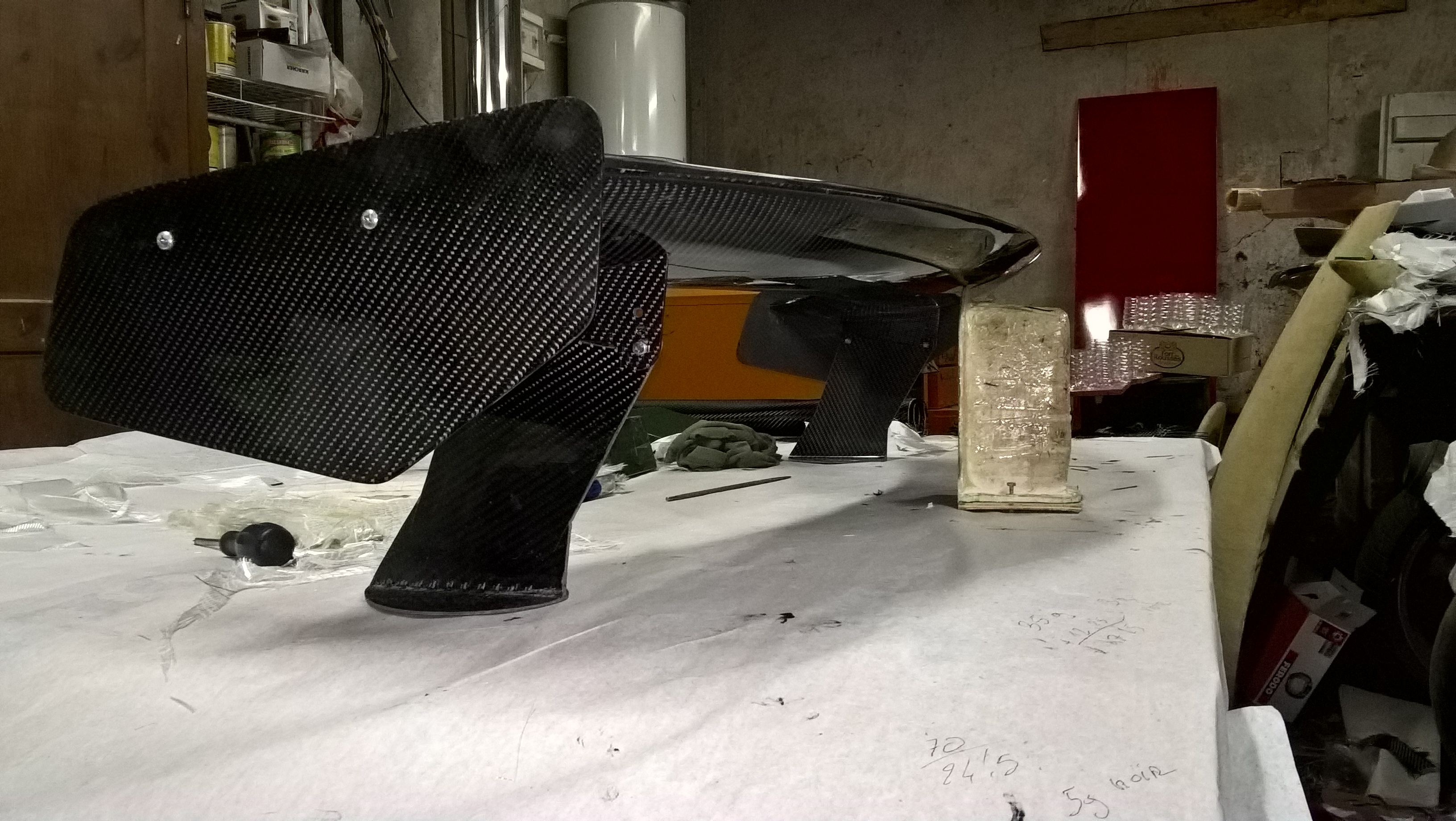

je vous fait un petit retour sur certaine des dernières créations et je me pose encore la question de la meilleur solution pour assembler mon aileron que je vient de finir de mouler(voir photo) tout en restant compétitif au niveau du poids (2.5 kgs pour l'origine contre 1.780kgs pour le mien)

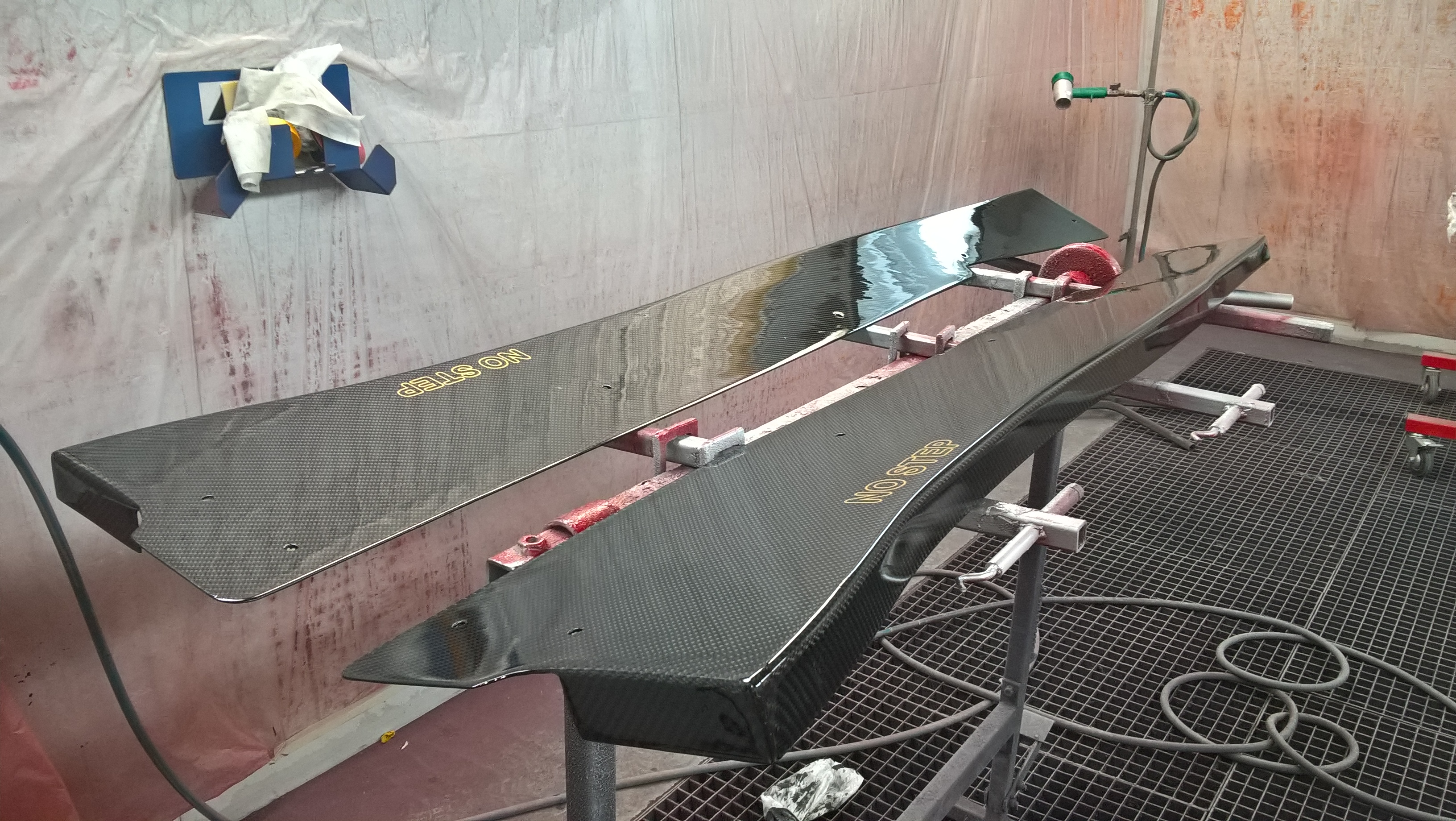

![WP_20200708_08_39_19_Pro[1].jpg (2.11 Mio) Vu 78778 fois les side skirt en cabine](./download/file.php?id=3511&t=1)
- les side skirt en cabine

l'aileron sortie du moule et juste détouré
![WP_20200815_14_18_56_Pro[1].jpg (1.54 Mio) Vu 78777 fois les fixations](./download/file.php?id=3516&t=1)
- les fixations
![WP_20200814_18_29_20_Pro[1].jpg (1.91 Mio) Vu 78777 fois le préassemblage](./download/file.php?id=3517&t=1)
- le préassemblage
