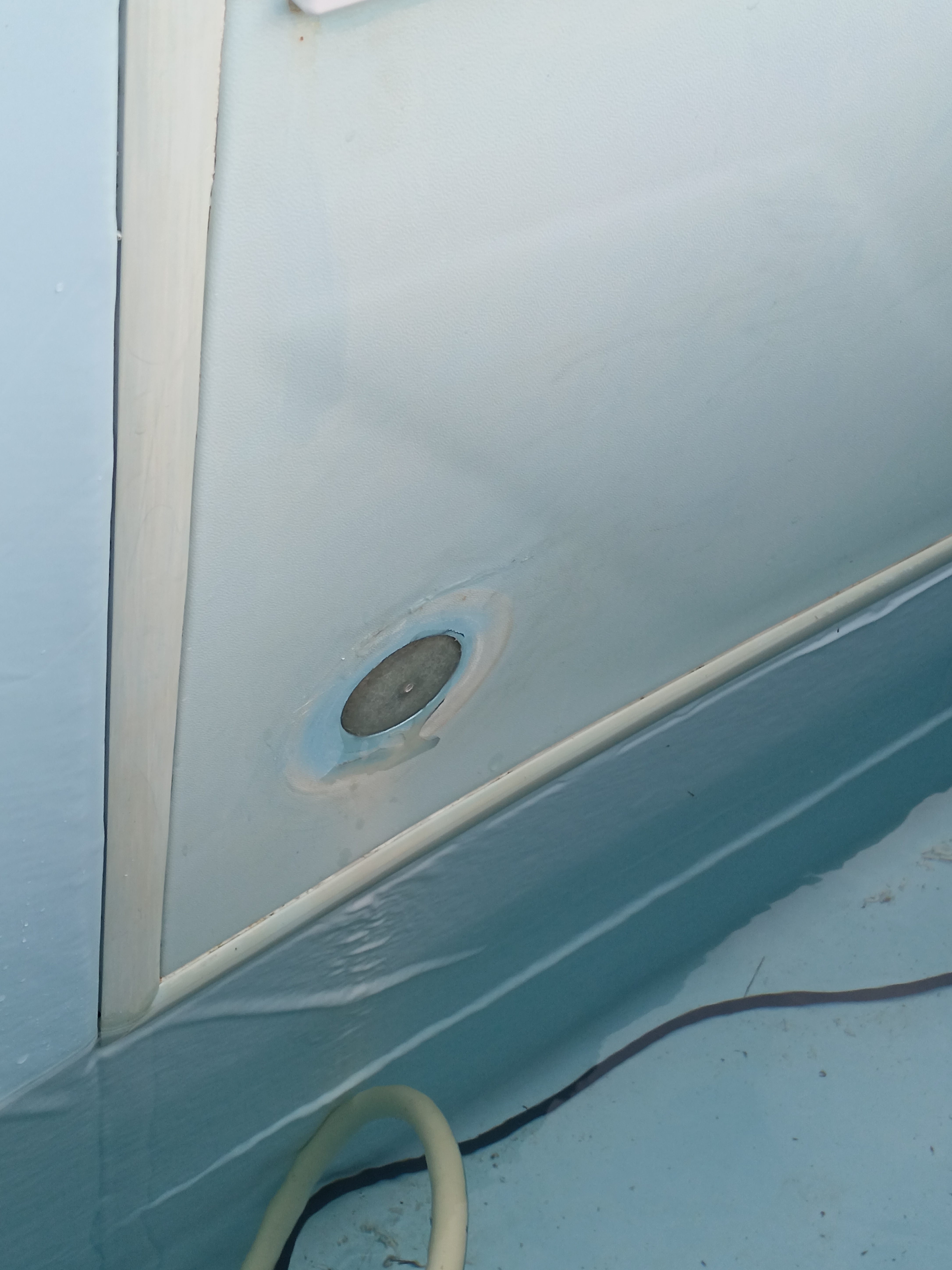

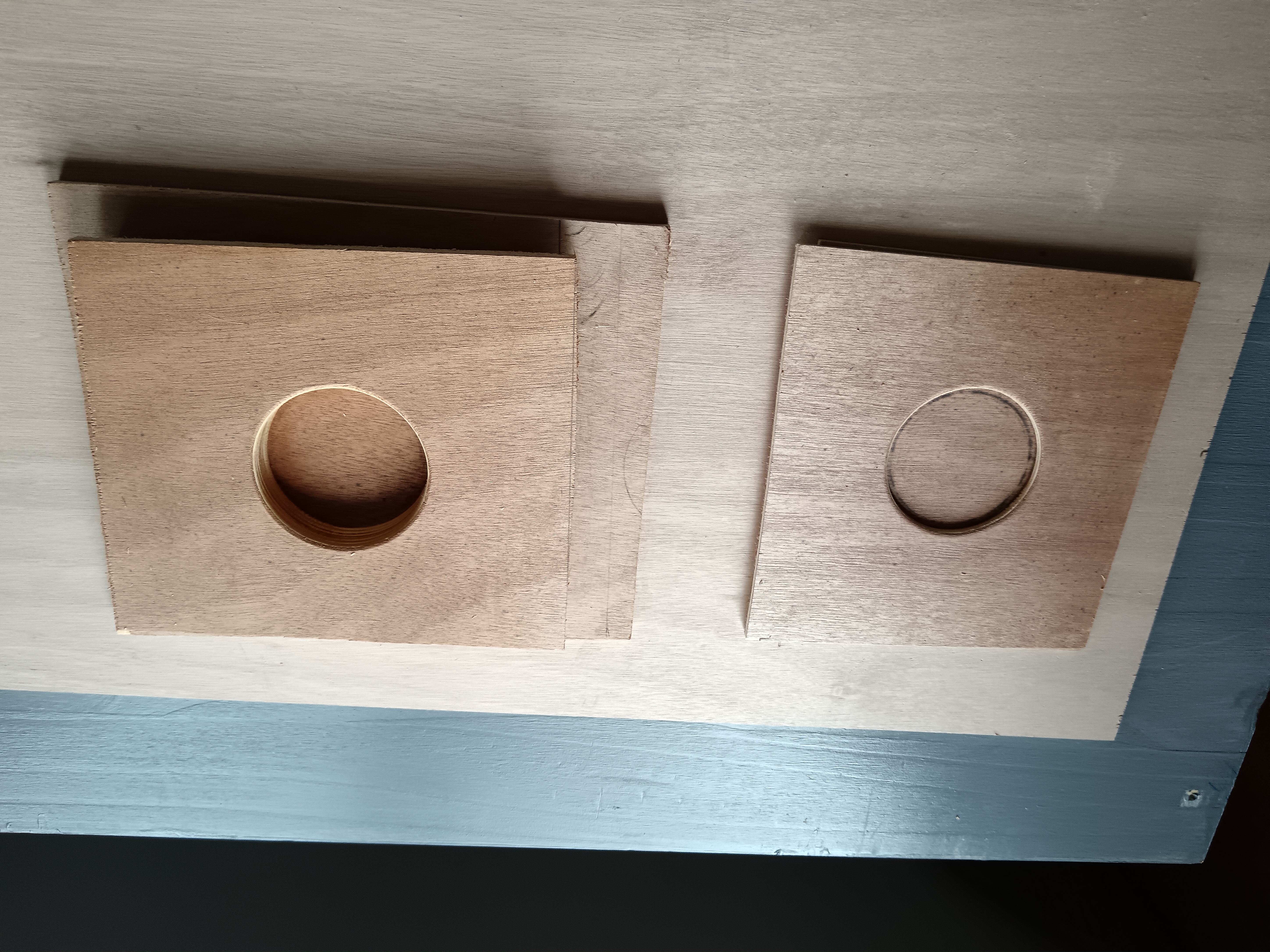

Je reprends le sujet mais je ne comprends pas bien vos photos.
Sur la première, vous avez laissé un contreplaqué en extérieur ?
La deuxième je suppose que c'est un montage de l'intérieur mais qui me semble ne pas avoir lieu d'être

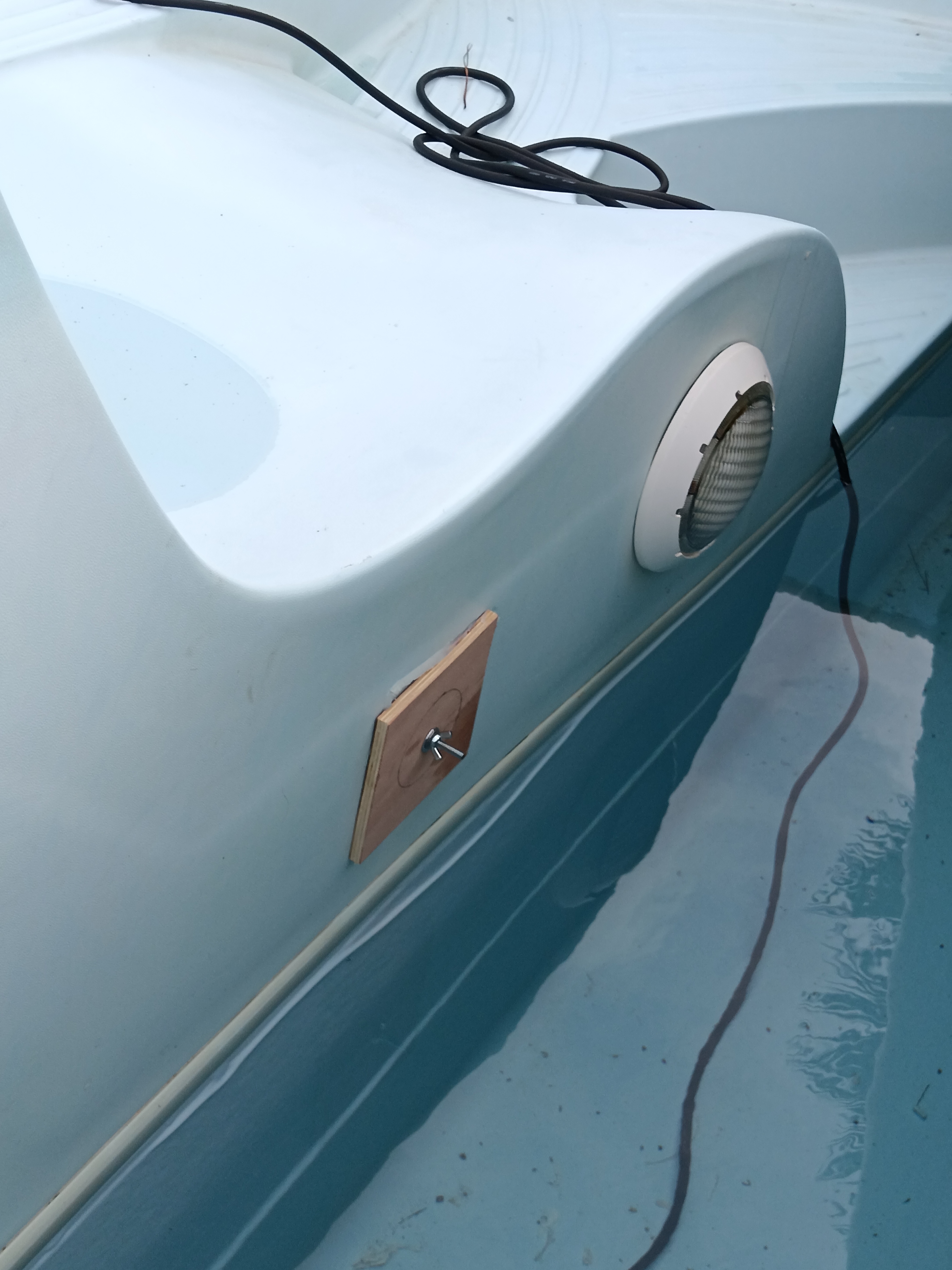

Sur la troisième, vous avez poncé le gel-coat de l’escalier ? Et le pli qu'il y a en dessous, c'est quoi ?

Re: Trous escalier à boucher
Effectivement j'ai mis une Plaque en contreplaqué côté bassin avec un montage sous l'escalier qui me permet de maintenir la plaque pendant la stratification. Le plie c'est le liner.
Aujourd'hui la stratification est fini, les trous sont bouchés, le montage intérieur enlevé, le trou fait par le passage de la tige filetée me permettra de centrer la scie cloche pour réaliser le nouveau trou de 60 mm.
OK, je comprends mieux.
Si vous avez bien suivi le processus vous n'avez pas de finition à effectuer côté bassin.
Il faut veiller à ne pas écailler le gel-coat de votre plaque de modification quand vous allez effectuer le perçage.
Après pose de votre équipement, vous passerez un élastomère de silicone transparent là où la modification est jointe à l'escalier si c'est nécessaire.
