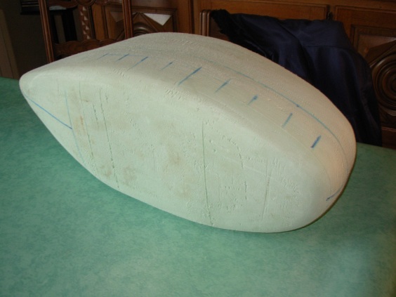

Comme convenu les photos

Une question, j'envisage maintenant l'enduit de rebouchage et de finition (d'aprés vos conseils) pour donner à ce master un aspect acceptable , par contre.....
Le plan de joint est la ligne bleu sur la longeur et correspond à l'assemblage de mes 4 blocs de ST....R (2 par demi moules)
Aprés avoir mis tout cela nickel, comment va se comporter la découpe au niveau du plan de joint qui sera recouvert d'enduit???
Dois-je séparé le moule avant finition au risque de ne pas avoir une liaison parfaite? Ou y a t il une combine de pro que j'nignore en bon néophite???

seb50 a écrit : Dois-je séparé le moule avant finition au risque de ne pas avoir une liaison parfaite?
Tout dépend de comment vous compter réaliser les portées des plans de joints ?
Classiquement, on coupe en deux, on réalise les plans de joints puis on fait les finitions.
Sinon, vous réalisez la finition, puis vous posez le premier plan de joint (parfaitement ajusté et fixé par de la colle thermo fusible ou de la plastiline) vous cirez, vous faites le premier demi moule.
Vous cirez soigneusement la deuxième partie et le plan de joint que vous avez précédemment réalisé et vous attaquez le deuxième demi moule.
