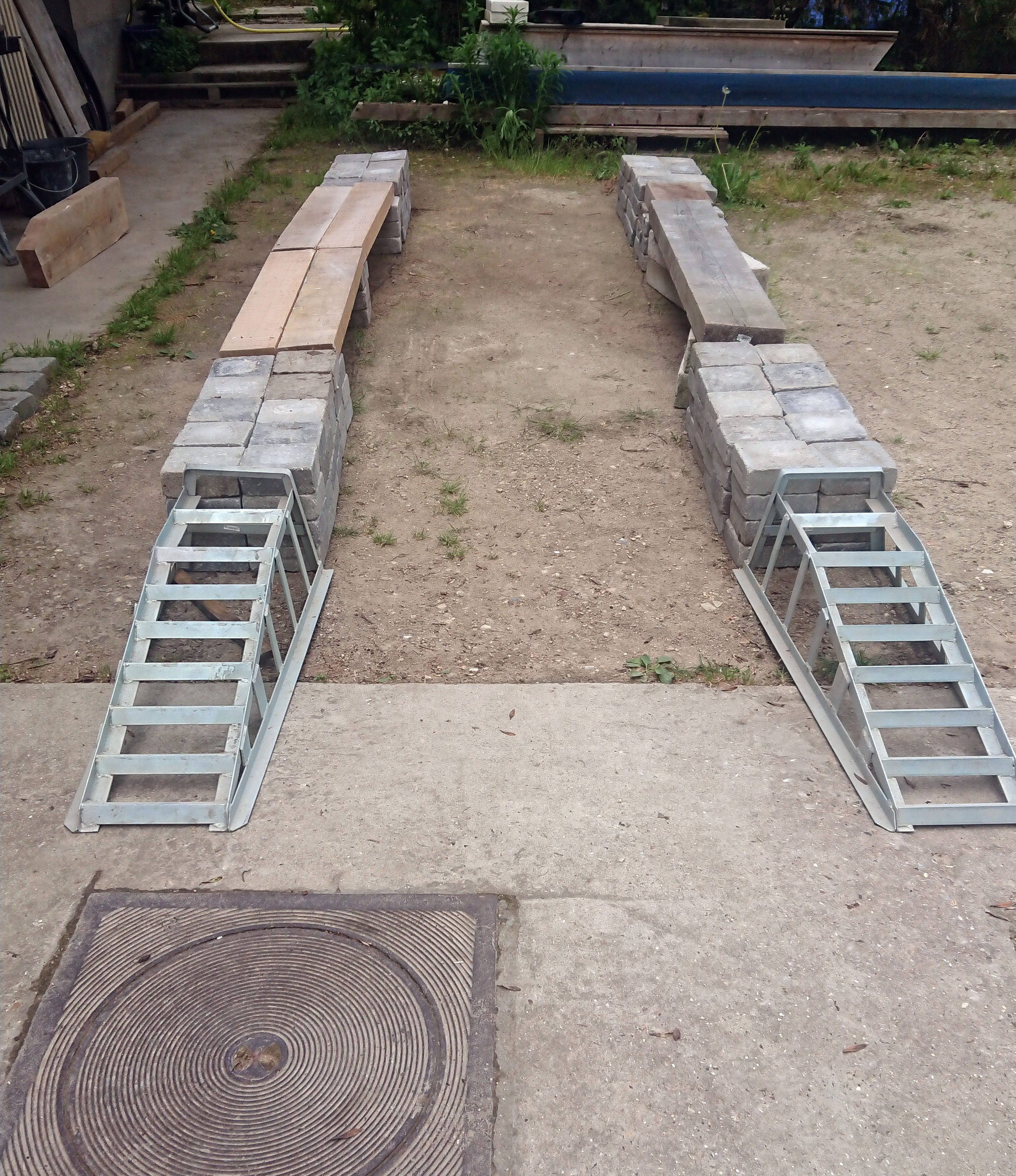

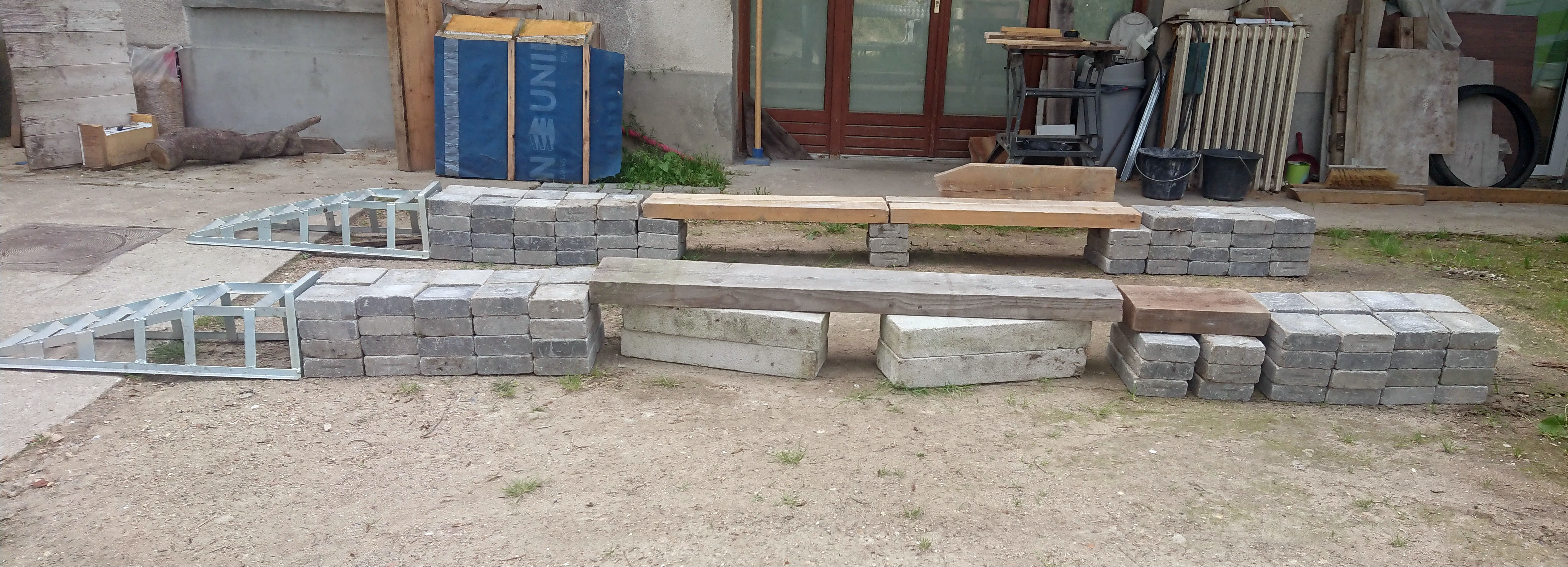

Je dois donc mettre la voiture en hauteur dans un premier temps
Et hop voici la voiture installée

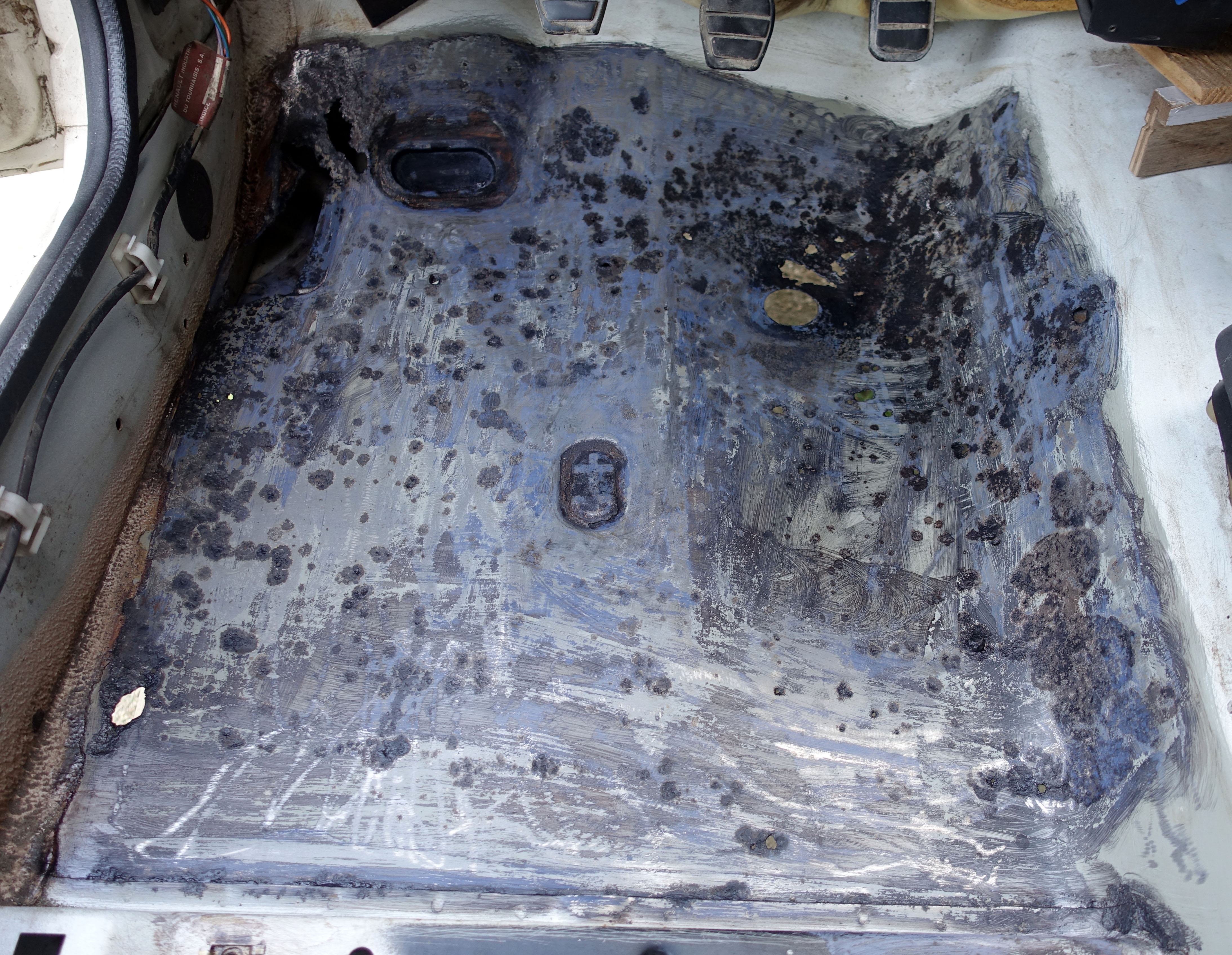

On commence à nettoyer et poncer

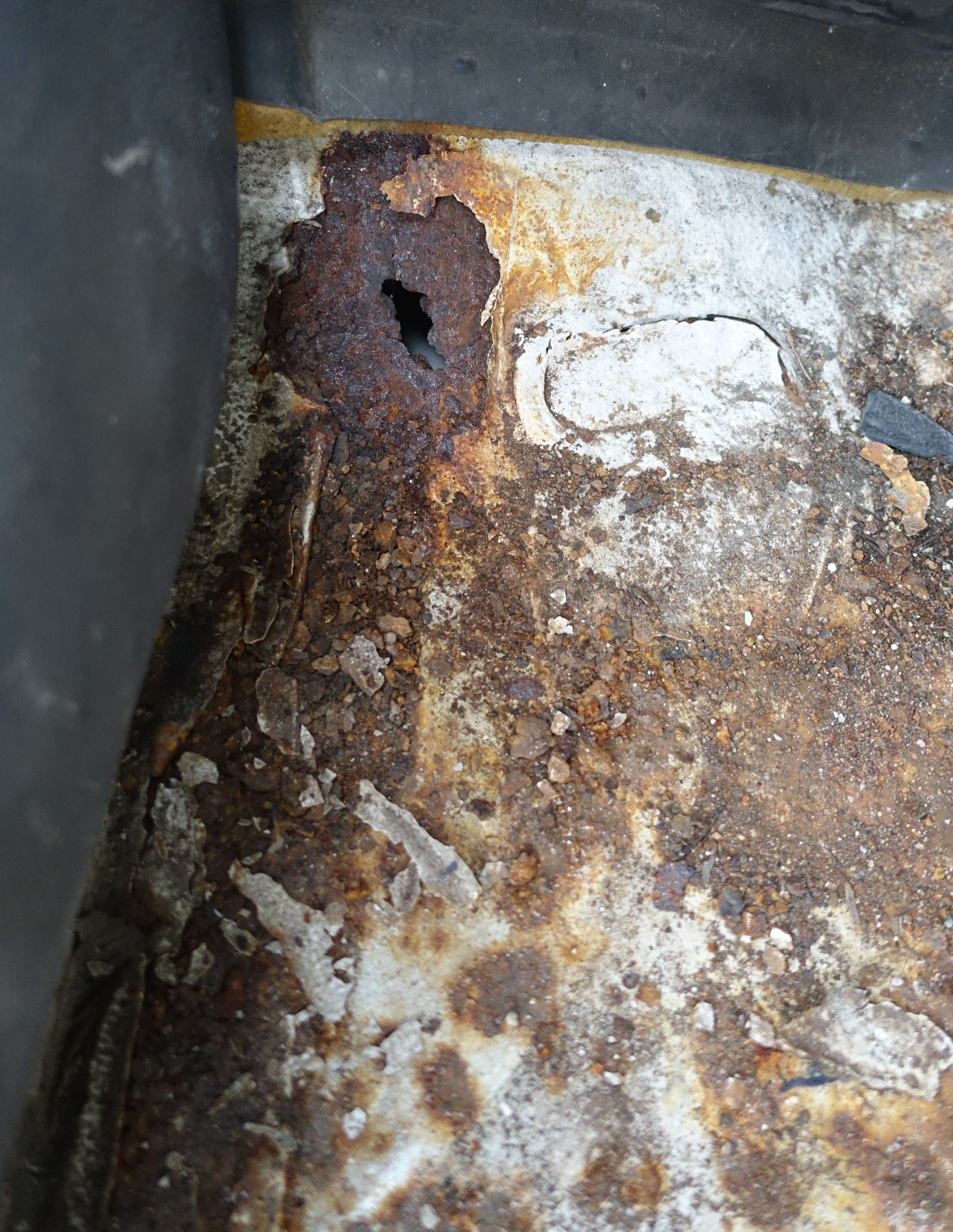

Il y a un peu de travail
Vue en détail
Vue en détail
Après premier passage
Après deuxième passage

Effectivement, il faut faire quelque chose là !
Vous devez poncer sérieusement à la meuleuse d'angle avec un disque résorcine pour revenir à la tôle brute partout où il faut intervenir pour commencer.

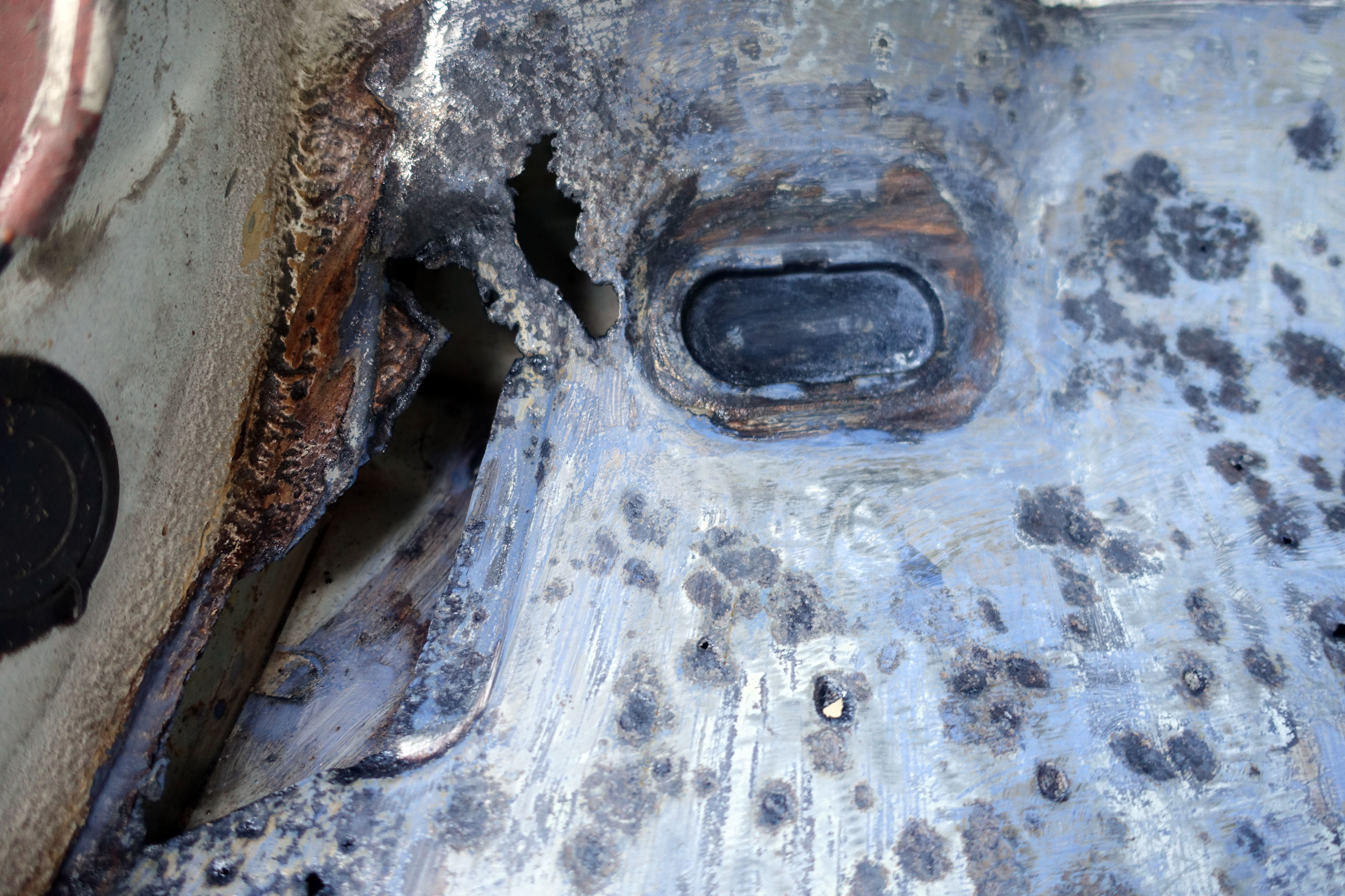

Donc coté conducteur après troisième ponçage
Détail 1
Détail 1
Détail 2
Détail 2

Je pense faire un deuxième passage pour le Metasov, pensez-vous que ce soit utile ?
Messages : 10078
Re: Réparation plancher Renault Express 1989
Petit-Dragon a écrit : ↑ven. 31 mai 2024 11:53 Je pense faire un deuxième passage pour le Metasov, pensez-vous que ce soit utile ?
C'est inutile si toutes les parties rouillées ont changé de couleur comme semblent l'indiquer vos photos.
Par contre il aurait fallu poncer partout la peinture, le stratifié ne va pas parfaitement adhérer dessus si vous avez décidé de tout couvrir.
Si vous ne faites que des pièces aux endroits percés, cela devrait aller.

J'ai pris le temps de poncer, voici le résultat :

J'ai quelques épaisseurs de résine , parties bien brillantes des photos mais je pense avoir fait un travail correct, il faut que ça tienne 10 ans !
