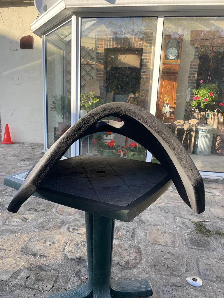

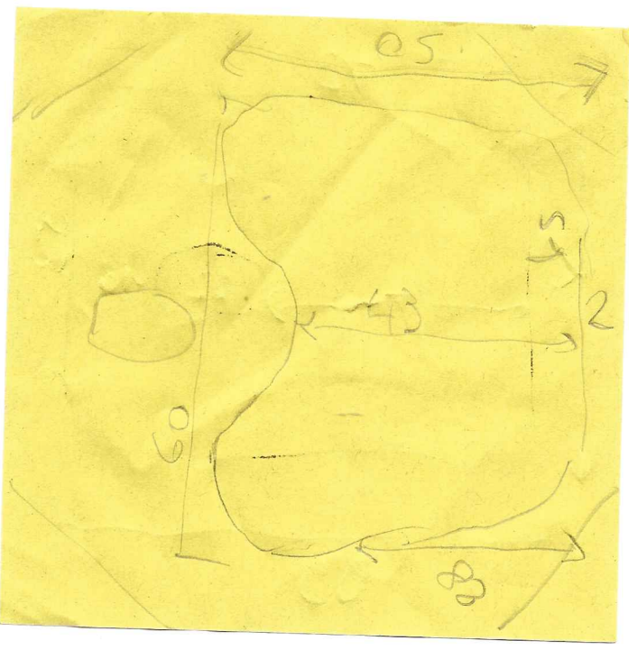

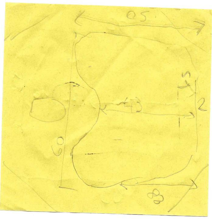

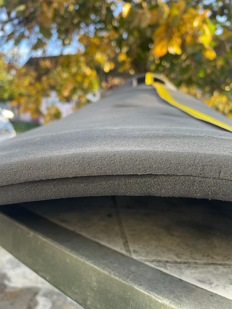

pour faire un pad de 50 cm par 60 cm d'une épaisseur de 1 cm , combien de quantité de produit et lequels ?
j'ai acheter un pad tout fait qui est enveloppé dans un sac plastique, peut être le couler dans un ?
apres je vais essayer de faire mes plaques soit en carbone soit en fibre de verre cela va dépendre des dimension du dos du cheval en sachant que j'ai un impératif de 3 cm épaisseur règlementaire.

et pour e carbone en fait ( c'est bete qu on ne vois pas les photos ) il y a dans l'epaisseur
  • 1 mousse 1 cm,
    2 plaque carbone 2 mm,
    3 silicone gel 1 cm ,
    4 mousse 1 cm

sur la dernière on imagine la plaque
