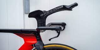

Je n'ai pas bien compris ce que vous souhaitez faire car je ne vois pas bien ce qu'est un "prolongateur", pouvez vous nous envoyer une photo de ce que vous souhaitez faire.

voici 2 photo de ce que je souhaite réaliser. il s'agit d'un repose bras sur mesure qui permet de garder une position aérodynamique sur un vélo de compétition (contre la montre/triathlon).

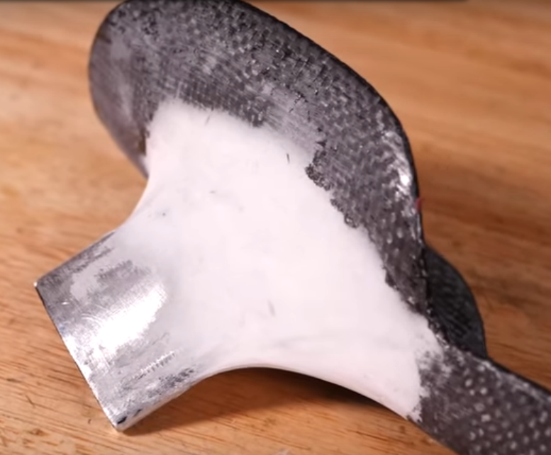

ensuite, pour intégrer le support aux prolongateurs (voir photo), que feriez vous à ma place: après avoir poncer le prolongateur en carbone et le support (en aluminium)
1) coller avec une colle spéciale le support au prolongateur, laissé sécher puis renforcer tout autour avec les 3 tissus carbone et mettre sous vide
ou
2) fixer le support aux prolongateurs directement avec le tissu carbone avant de mettre sous vide
pour terminer, une fois mon prolongateur finis, que dois-je faire pour leurs donner de la brillance, une résistance aux UV tout en rendant visible la fibre de carbone (je mettrais une grande pièce de carbone sergé en dernier qui enveloppera l'ensemble, la jointure au dessus du prolongateur pour que celle-ci soit ensuite cachée avec de la mousse pour le confort).
merci

beeapi a écrit : ↑lun. 21 juin 2021 09:41 …que vous ne vendez pas de plaques de cire calibré,…
Effectivement, cela ne se vend que par carton à nos professionnels, pas au détail.
beeapi a écrit : ↑lun. 21 juin 2021 09:41je compte mettre du tissu carbone sergé 200g/m², du tissu taffetas aramide carbone 160g/m² pour la résistance aux choc en cas de chutes, et pour renforcer le tout, de l'unidirectionnel 230G/m² dans les directions qui subiront les principales contraintes. quel référence de résine époxy me conseillez vous sachant qu'il faut qu'elle résiste un minimum aux rayons uv et qu'elle soit solide pour résister à la force qui lui sera appliqué?
Si vous voulez que ça soit transparent pour avoir l'effet full carbone, vous n'avez pas le choix, c'est la bio-sourcée transparente ]voir ICI.
beeapi a écrit : ↑lun. 21 juin 2021 09:41ensuite, pour intégrer le support aux prolongateurs (voir photo), que feriez vous à ma place: après avoir poncer le prolongateur en carbone et le support (en aluminium)
ou
Il serait plus prudent de coller avant de stratifier le carbone, voir ICI masticolle 30/30
beeapi a écrit : ↑lun. 21 juin 2021 09:41pour terminer, une fois mon prolongateur finis, que dois-je faire pour leurs donner de la brillance, une résistance aux UV tout en rendant visible la fibre de carbone (je mettrais une grande pièce de carbone sergé en dernier qui enveloppera l'ensemble, la jointure au dessus du prolongateur pour que celle-ci soit ensuite cachée avec de la mousse pour le confort).
Ponçage soigneux et fin à l'eau de l'ensemble de la pièce pour matifier sans rayer puis application d'un vernis PU bi-composant voir ICI.
