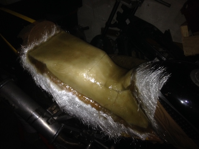

J'ai presque fini ma selle
Donc voila ce que j'ai fait ce soir :
- mat 300
- feutre
- mat 300
- mat 450
- mat 450
En tout, j'ai préparé entre 2 kilos et 2.5 kilos de résine. J'ai mis un peu de résine catalysée + cellulose pour jointer entre les morceaux de feutre quand j'arrivais pas à bien faire.
Alors quelques trucs qui m'ont marqués :
- c'est pas splendide mais je suis content d'avoir fini
- le feutre c'est pas facile à stratifier...pas très souple! Faut imbiber énormément, ça boit ça boit ça boit...et ça ne finit par prendre la forme qu'après loooongtemps…
- le feutre est difficile à faire jointer, les morceaux bougent un peu quand on stratifie par dessus les mat, bref à la fin j'ai de gros interstices quand même...
J'aurais du mieux découper mes morceaux ou faire + de morceaux.
- pensez-vous qu'une selle en mat + tissu ç'aurait été possible? C'est + facile à faire j'imagine, mais niveau résistance je m'en remets à vous je ne suis pas pro…
Démoulage demain on verra ce que ça donne...

Il y a quelques défauts mais dans l'ensemble et pour un début vous vous êtes très bien débrouillé ! Ça semble bien débullé et il n'y a pas de ponts d'air entre vos feutres, c'est l'essentiel donc soyez content et pas seulement parce que c'est fini.
C'est pourquoi on a fait un tuto-vidéo spécialement pour lui pour expliquer comment ça marche parce que ça n'est pas comme les autres âmes sandwich.
Ça c'est une question de coup de main, il faut appuyer le débulleur mais pas trop… inexplicable par écrit ; ils ne sont pas si gros que ça vos interstices, franchement pour un début c'est pas mal du tout.
Tout est possible ; nous essayons de vous orienter en fonction de vos demandes. Il vous fallait du pas trop compliqué et bien rigide, la proie idéale pour un stratifié sandwich feutre : rapide-facile-pas excessif en prix.
Pour obtenir la même rigidité en mat-tissu, sans compter qu'il fallait choisir un sergé et faire des découpes presque autant qu'avec un feutre, vous y serriez encore et pour un coût plus important.
D'après vos photos, ça devrait aller
