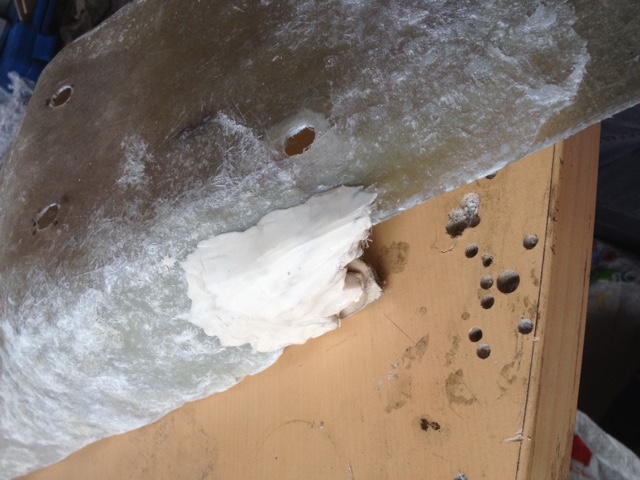

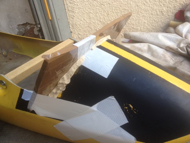

Bon finalement j'ai essayé de me faire un mastic maison avec résine + fibrette + cellulose.
Le résultat est...pas terrible :oops:
La pate obtenue n'était pas assez épaisse, et paradoxalement c'était tellement visqueux que j'ai pas réussi à lisser...quand je lissais ma spatule emmenait tout le morceau avec :roll:
Voila le résultat :
On ne voit pas bien mais il y a facile un centimètre d'épaisseur :mrgreen:
J'ai préparé 100 g de résine + 2 g cata
Je n'ai pas pesé la fibrette ni la cellulose en revanche
Comme cela fait des années que je n'ai pas travaillé un mastic, je ne me rappellais plus de la consistance...
Faut-il rajouter de la cellulose au point que ça forme une pate, comme dans votre vidéo "pâte à estamper" :?:

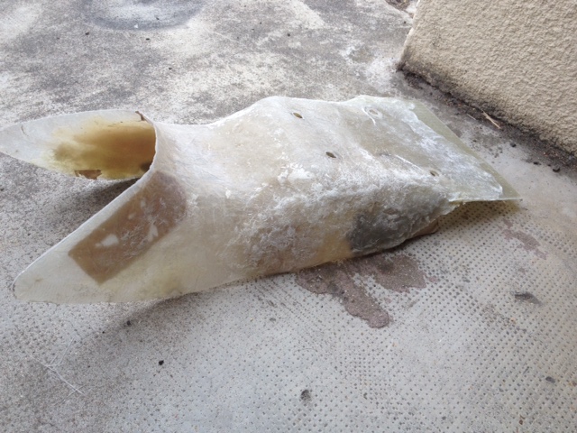

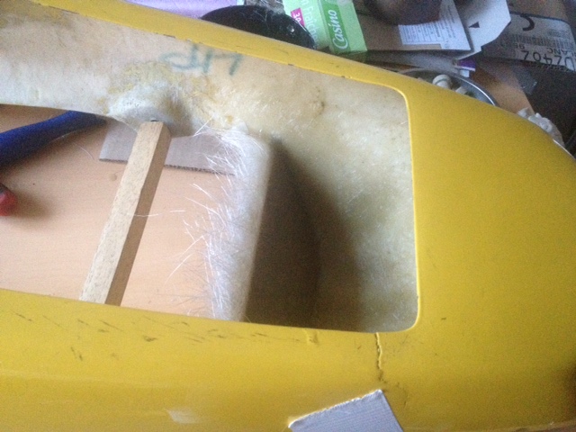

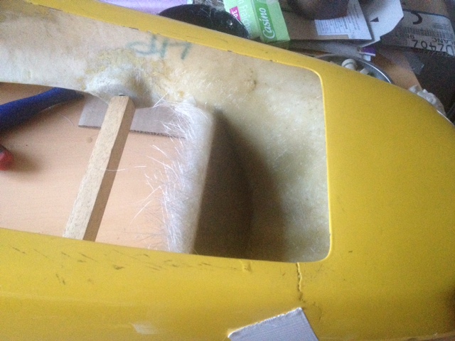

Autrement, j'ai stratifié un morceau de cul de selle :
Rigidification du poly (hyper souple…)
Mise en place d'un carton avec du scotch, tenu par du gros scotch et ensuite plastiline pour bien refermer les bords
Stratification de 4 mat 400, de + en + grand
Cette fois-ci je me suis fait avoir : j'ai préparé 200 g de résine + 4 g de cata et à la fin, quand j'avais fini de stratifier, ça a pris dans le pot!!
J'ai chronométré, c'est arrivé en gel dans le pot après 18 minutes…
(Il faisait 27 degrés) Comme quoi l'influence de la quantité de résine préparée est énorme!...

Camille a écrit :Bon finalement j'ai essayé de me faire un mastic maison avec résine + fibrette + cellulose.
Le fait que tout parte au lissage, c'est trop de fibrette et pas assez de cellulose. Il est difficile d'apprendre à doser correctement les ingrédients d'un mastic maison, il faut en faire jusqu'à trouver le bon ratio et il change en fonction de la bricole à réaliser.
Kisberi a écrit :Cette fois-ci je me suis fait avoir : j'ai préparé 200 g de résine + 4 g de cata et à la fin, quand j'avais fini de stratifier, ça a pris dans le pot!!
Ben oui… 27° :roll: à cette température, il est impossible de faire un stratifié polymérisé correctement, pour un cul de selle c'est pas grave heureusement :P

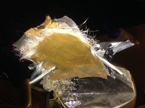

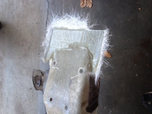

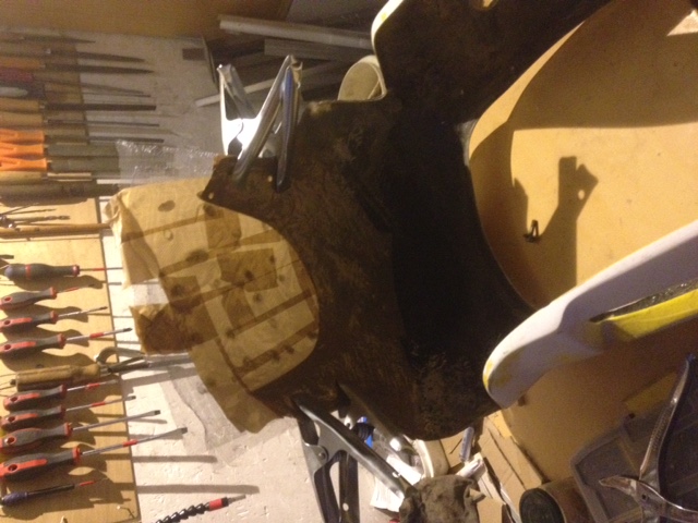

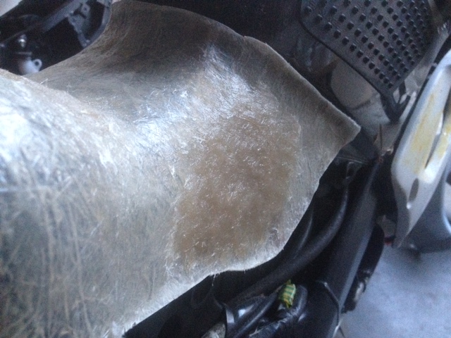

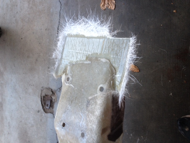

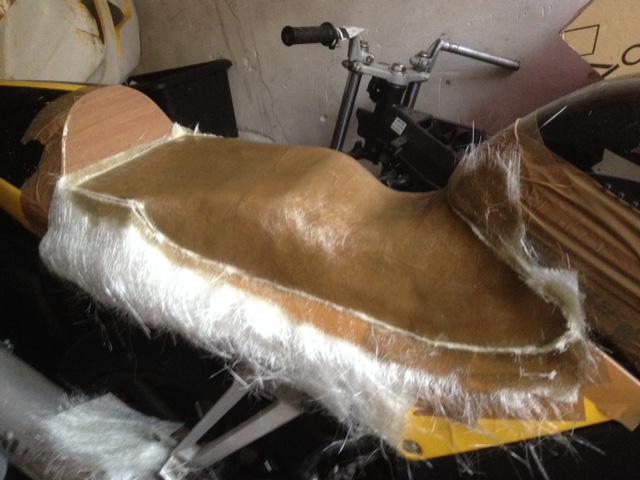

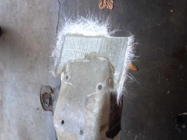

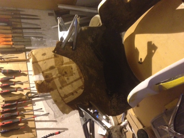

Je suis encore sur la forme de la selle. J'ai du restratifier un petit morceau pour bien adapter ma pièce à la moto. Pour ça, j'ai plaqué un bout de carton sur ma pièce, scotch d'emballage et hop 3 couches de mat 300.
Le fichier joint IMG_3287.JPG n’est plus disponible.
Maintenant je dois détourer, poncer, dégraisser et mastiquer (résine + cellulose + fibrette) à mort pour avoir une forme nickel.

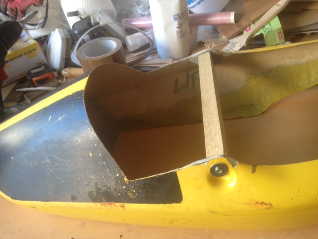

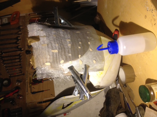

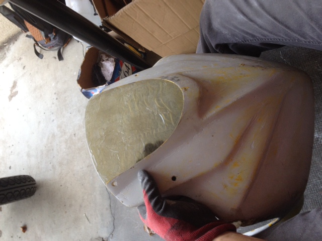

1/ Fabrication d'une bulle pour mon carénage de devant (pas transparente du coup mais tant pis pas grave), j'ai moulé en place sur du grillage recouvert de scotch, à l'ancienne quoi :lol:

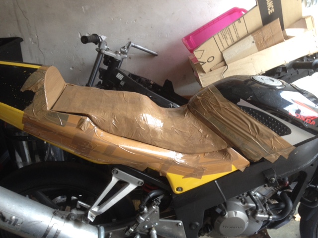

2/ J'ai continué ma selle :
J'ai poncé et mastiqué mon ébauche de forme, et j'ai comblé certains trous à la Plastiline. Quel produit merveilleux...ça se travaille trooop bien j'adore ;)
Problème : je n'arrive pas à travailler correctement le mastic que je fais...
Ma recette :
150 g résine catalysée à 2%
9 g de fibrettes (ça fait pas énorme)
20 g de cellulose
J'ai fait plusieurs essais et rien ne va! Ca vient en bloc, impossible de lisser...

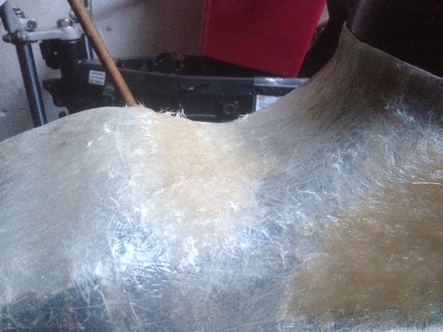

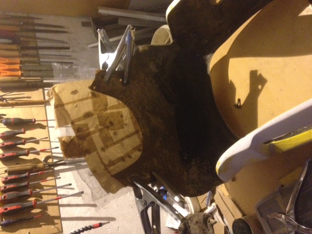

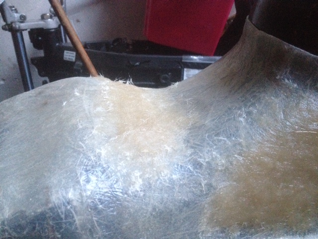

Ensuite, j'ai scotché toute cette ébauche, que j'ai placée sur la moto :

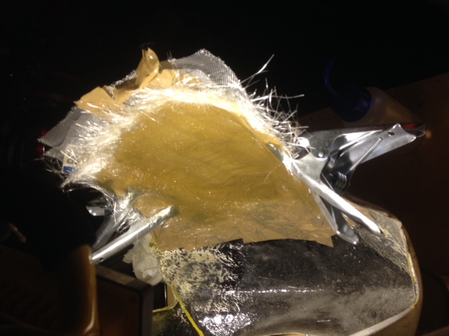

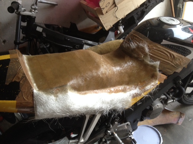

Et ensuite, j'ai stratifié 2 mat 450 (pas facile à conformer mais j'ai fini par y arriver…) parce que j'avais plus beaucoup de 300 et beaucoup trop de 450 :mrgreen:
J'ai préparé 300 g de résine avec 6 g de catalyseur (2%), puis j'ai fait un 2e mélange de 150 g + 3 g. Il faisait 23 degrés, ça a commencé à ne plus coller au doigt 51 minutes après la préparation du mélange.
J'ai essayé de couper en gel mais ça a un peu décollé les fibres. J'aurais encore du attendre un peu +. Bon c'est que sur le bord alors mécaniquement ça posera pas de soucis je pense...

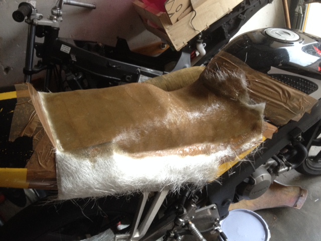

Donc je récapitule :
- j'ai fabriqué une pièce toute moche et lourde que j'ai bricolé avec du carton et des tas de mastic polyester fait maison ;
- j'ai tiré sur cette pièce une autre pièce avec 2 mat 450
Pour la suite :
- je vais poncer et dégraisser puis...
- ...remettre un mat 300 (ou 450 je sais pas) et dans la foulée mettre mon feutre, suivi immédiatement d'un 2e mat identique au précédent pour que ça soit symétrique.
- j'attends que la T° redescende
- je remets 2 mat 450 pour que ça soit symétrique
ça vous parait correct?
Pas si à l'ancienne que ça et ça marche toujours on dirait :)
Camille a écrit : ↑lun. 17 sept. 2018 15:50Problème : je n'arrive pas à travailler correctement le mastic que je fais...
Ma recette :
20 g de cellulose
Quand il y a fibrette, il y a promenade de l'imitation de mastic que l'on bricole soit-même ; il faut avoir une très longue expérience pour arriver à appliquer ce mélange où l'on souhaite… et c'est d'un pénible :P
Une astuce consiste (à l'aide d'une spatule fine et droite) à placer votre mélange en tas au milieu de là où vous voulez boucher un trou sans importance mécanique (ce genre de "mastic" n'a aucune qualité mécanique et est très cassant) puis avec la tranche de la spatule de tapoter pour étaler, ensuite vous prenez du film plastique type bâche de serre que vous appliquez pour lisser grossièrement ; après la polymérisation, vous ôter le film plastique.
Camille a écrit : ↑lun. 17 sept. 2018 15:50Et ensuite, j'ai stratifié 2 mat 450 (pas facile à conformer mais j'ai fini par y arriver…) parce que j'avais plus beaucoup de 300 et beaucoup trop de 450
Dans ce cas, vous dédoubler le 450, c'est plus facile à appliquer ; n'utiliser cette astuce que pour des pièces qui ne subissent pas de contraintes !
Camille a écrit : ↑lun. 17 sept. 2018 15:50Pour la suite :
Pour ce genre de fabrication vous pouvez tout faire dans la foulée mais en préparant plusieurs pots de résine non catalysée que vous catalysez au fur et à mesure.
- comment faire pour préparer un bon mastic qui se lisse correctement?
Impossible ; les mastics sont un mélange complexe de charges fines avec des ajouts de tensio-actifs, d'assouplissants, etc. que vous ne pouvez pas vous procurer.

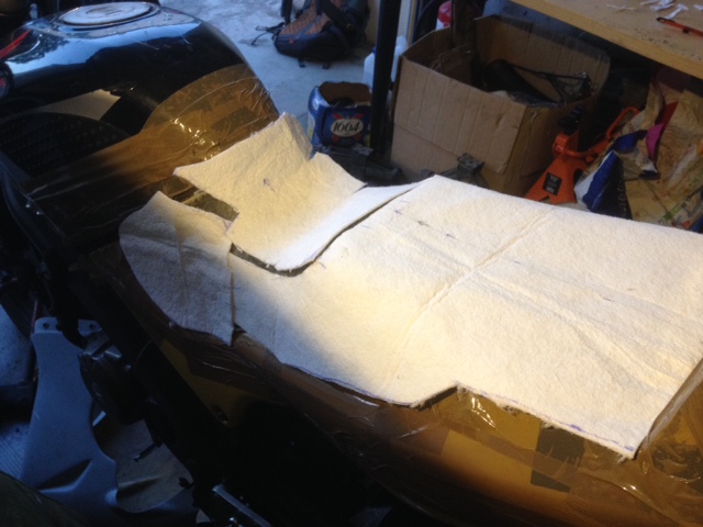

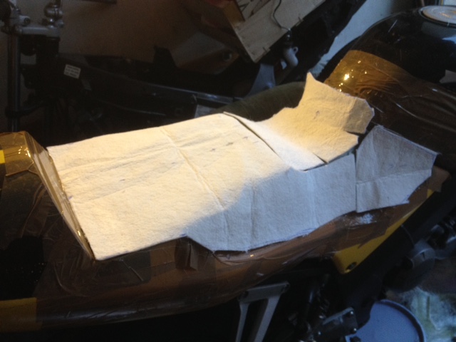

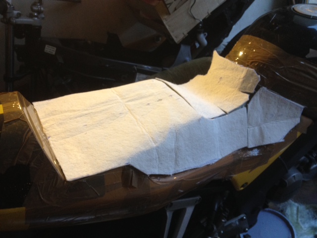

Camille a écrit : ↑lun. 17 sept. 2018 15:50- est-ce que le feutre se comporte comme le mat, c'est à dire est-ce qu'il se ramollit quand on l'impregne de résine? J'ai peur que vu la forme de ma selle je doive en couper des morceaux et bourrer les interstices avec résine+cellulose.
Oui il se ramollit si on lui en laisse le temps ; il faut pré-découper à la forme avant de commencer le travail et appliquer grossièrement à la main, vous verrez alors si ça fait des plis à certains endroits, auquel cas il faut découper des pinces avec les ciseaux.
Allez voir le tuto-vidéo sur l'imprégnation d'un feutre sur notre chaine vidéo par ICI.
D'après vos photos, ça va coincer au niveau de la remontée vers le réservoir au moins, il faut donc découper au ciseaux au milieu puis découper les morceaux qui se superposent.
Pour l'endroit où vous aurez les cuisses un jour, ça peut aussi devoir être découpé mais je peux me tromper d'après photo.
Pour vous simplifier la vie, vous pouvez découper votre feutre en plusieurs morceaux que vous rapprocherez au moment de la stratification :
le dessus où poser les fesses puis chaque bords où seront les cuisses et un triangle pour le pommeau qui touche le réservoir.

Camille a écrit : ↑lun. 17 sept. 2018 17:03 Cool l'astuce du film, au fait, est-ce que le film alimentaire transparent fonctionne aussi?
Normalement ça marche aussi mais c'est très fin donc moins facile à lisser sans faire des creux et des bosses.

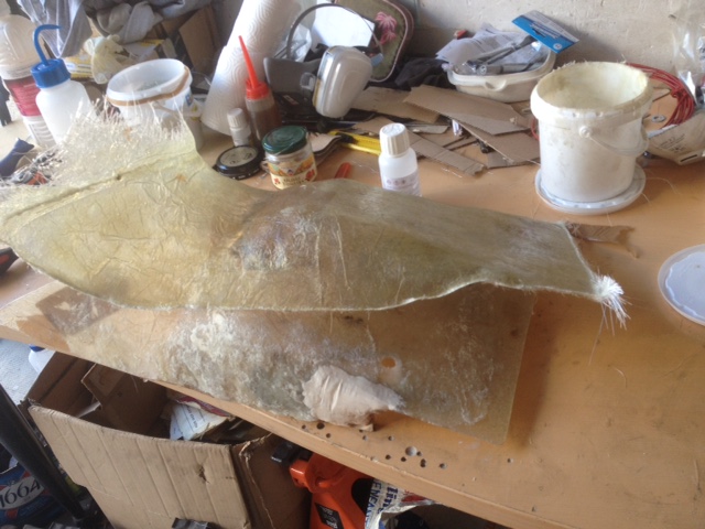

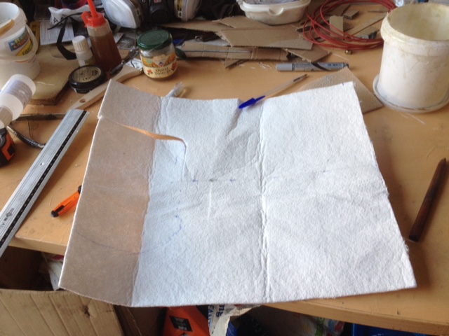

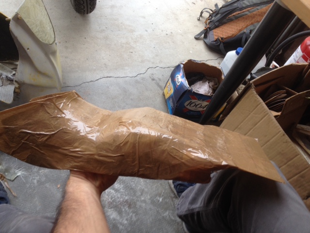

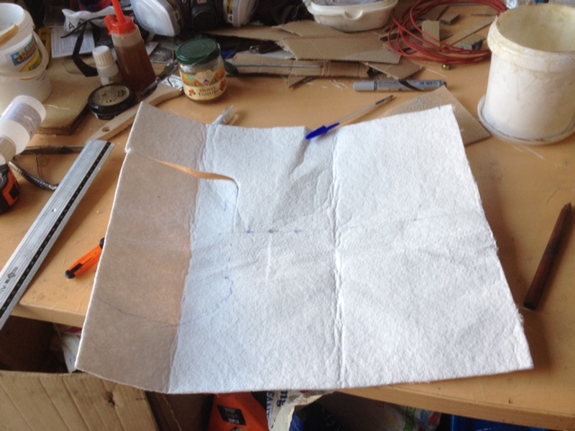

Voila suite des travaux : démoulage de la pièce et préparation des morceaux de feutre…
C'est pas évident, le feutre fait facilement des plis et on est obligés de faire plein de retouches au cutter ;)
