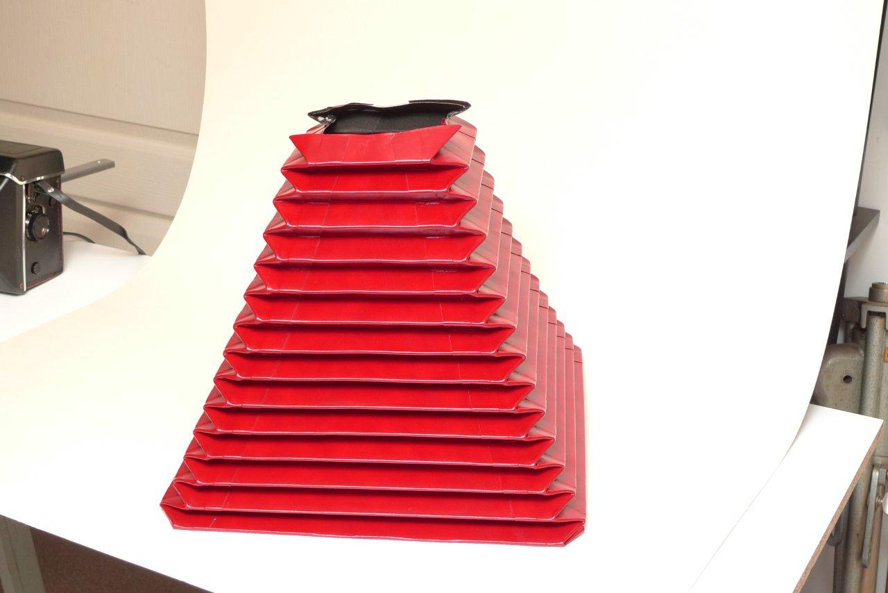

Je suis photographe, je pratique des procédés anciens tel que le collodion humide et autres.
Je suis amené à restaurer de vieilles chambres photographique en bois et donc quelques fois à refaire un soufflet.
Un soufflet est généralement constitué d'un sandwich de 3 matériaux : un tissu contrecollé, des lames de cartoline pour la rigidité et un cuir ou simili. Tout ces matériaux font 0,2-0,3 mm d'épaisseur et tout ça est assemblé avec de la colle. Voilà ce que ça donne :
, ce soufflet fait 30 cm à la base
L'objectif est d'atteindre quelque chose de parfaitement opaque, assez rigide pour éviter les déformations liées à la gravité mais très très souple en compression et étirement.
Il se trouve que les différentes colles que j'ai utilisées (même celles réputées restant souples après séchage) induisent une raideur trop importante. Cette raideur est due à la colle qui se trouve inévitablement au niveau des pliures.
J'ai pensé utiliser à la place de la couche extérieur (cuir de 0,35mm d'épaisseur) un caoutchouc silicone noir appliqué au pinceau sur une couche de 3,3-0,5mm. Ceci me permettrait de ne pas mettre de colle au niveau des pliures. Idéalement ce soufflet devrait se comprimer par son propre poids.
Mes questions : Pensez vous que le caoutchouc silicone soit approprié à cet usage ? quel produit de votre boutique utiliser ? comment le rendre opaque à la lumière ? Est-il utilisable en couche aussi mince ? reste-t-il suffisamment souple et assez résistant aux pliures à répétition ? etc.

Couche de 0,3 à 0,5 mm d"épaisseur, pardon

Un élastomère de silicone se coule donc ne peut pas se passer au pinceau en une couche régulière ; il polymérise mal en couche fine de plus car il n'est pas facile d'effectuer un mélange homogène en petite quantité. Je pencherai plutôt sur un élastomère de PU si c'est possible Image
L'opacité n'est pas un soucis. Il me semble que remplacer la colle que vous utilisez serait une bonne solution mais je n'ai pas idée de laquelle.
Je soumets votre demande à l'Hippomouleur qui donnera son avis.

Un élastomère pour ce genre de pièce est évidemment adapté à condition qu'il soit fabriqué dans un moule.
Ce qui signifie un très gros investissement pour le maître modèle et le moule et une fabrication de plusieurs dizaines de soufflets identiques pour que ce soit financièrement envisageable (et encore)
Pour ce qui est de passer l’élastomère au pinceau (donc avec un additif thixotrope) je vous le déconseille car la membrane ainsi obtenue ne durera pas longtemps vu l'utilisation.
Le latex serait plus facile de mise en œuvre si vous avez du temps devant vous (vu le nombres de couches nécessaires) mais il deviendra cassant assez vite.
Non, je n'ai pas d'idées "miracles", désolé.

Hélas, on n'est pas fichu de faire des miracles, on essaie mais…… il semblerait que les produits de notre métier ne soient pas aptes à vous satisfaire :oops:
Il me semble que vous pourriez garder la méthode classique mais en changeant ce qui pose problème c'est-à-dire la colle ; ce n'est pas de notre compétence mais vous pourriez peut-être vous renseigner auprès d'un spécialiste si ça existe ou aller voir quelqu'un qui fait de la vulcanisation à froid.
Re: Quel produit pour un soufflet
Vous pourriez peut être tout simplement coller au 732 (colle silicone) ?
