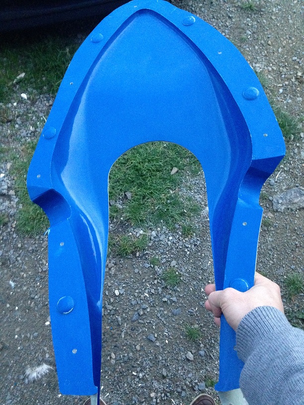

Du même avis que Isatis...plan de joint plus large = moins d'ennuis...(vis pas trop prêt du bord du moule donc pas de risque de cassure,trou de centrage idem car à force le moule s’abîmera et les plan de joints éclateront,si vous les réparez pas immédiatement,le gelcoat ou la résine y rentrera et ira coller les vis et les trous de centrage
voilà ce que moi je fais (c'est surement pas parfait mais y'a de la place)
Messages : 10025
Re: fabrication coque bateau rc sur master en polystyrène ex
Bonne illustration Maxpistard Image
