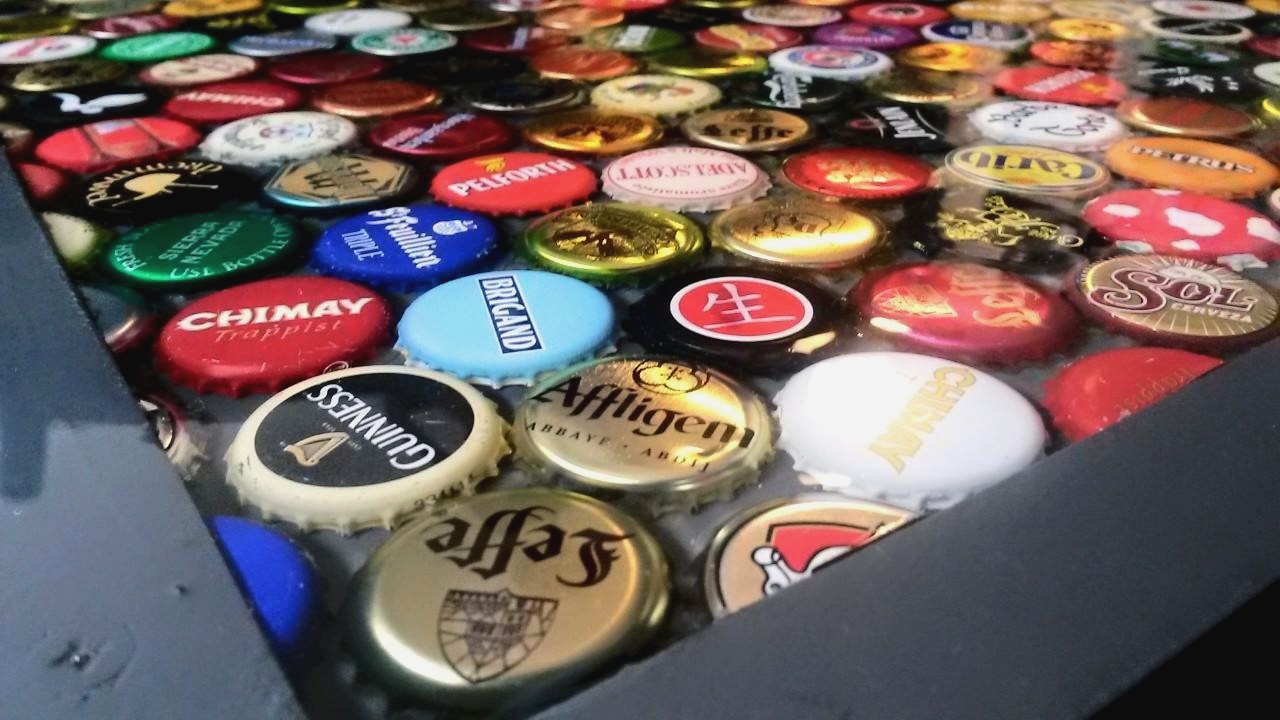

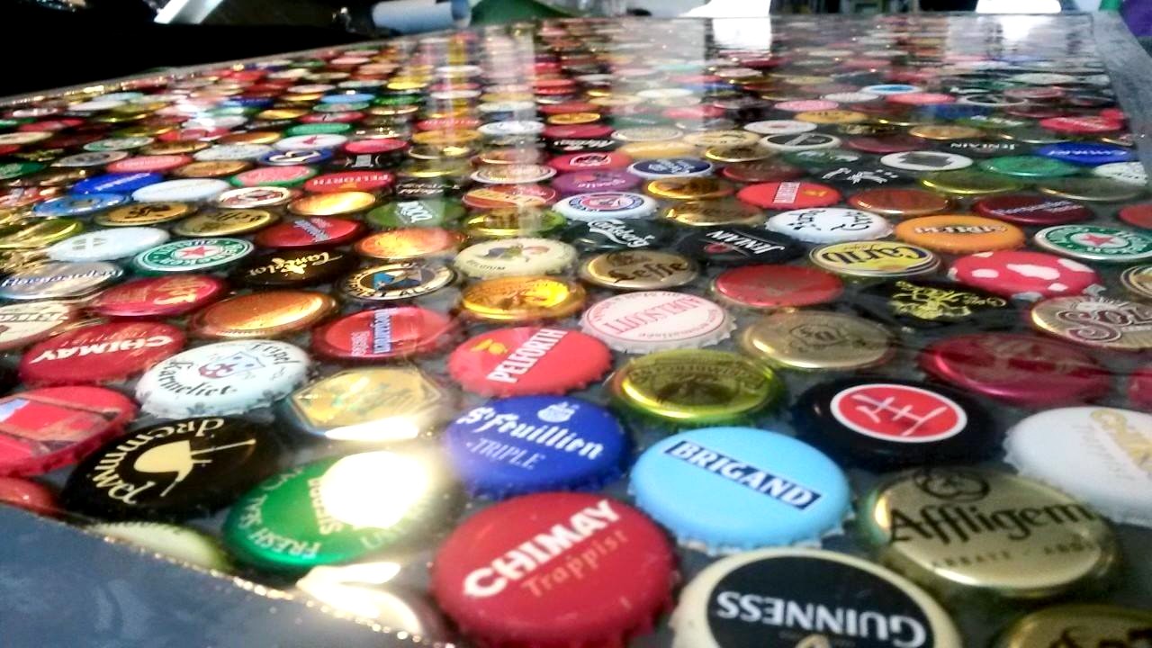

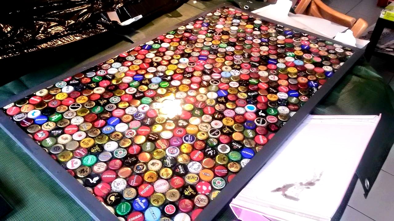

Ca y est, mon projet est sur la fin! La résine INCLUPOX a été coulée il y a 48 heures. (la rapidité d'expédition du colis m'a bluffé je dois dire, moins de 48h entre la commande et la livraison! Bravo!)
J'avais quelques craintes avant de couler tout ça:
- mes capsules collées allaient-t-elles tenir suffisament sous la pousée de la résine?
Aucun souci de ce coté là, rien n'a bougé! Juste avant de couler, j'ai testé toutes les capsules une par une avec un petit aimant assez fort, à environ 5mm au dessus des capsules. J'ai recollé les capsules qui me semblaient bouger un peu. De plus, j'ai dépoussiéré tous les espaces entre les capsules: pinceau et aspirateur juste au-dessus (histoire que les capsules susceptibles de se décoller se manifestent!) Aucune remontée de bulles non plus.
-les débordements de résine en dehors de mon plateau;
Vu que je voulais que la résine affleure le haut du cadre, je m'attendais bien à ce que la résine déborde. J'avais donc bien protégé en conséquence sous le plateau. Ce que j'avais moins prévu, c'est que la table qui me servais de support n'était pas parfaitement de niveau... Il a donc fallu caler le tout au fur et à mesure; après avoir bien jonglé sur tous les cotés, la résine s'est répartie correctement et uniformément sur toute la surface, sauf dans un coin où je n'ai pas l'épaisseur désirée, on voit le relief des capsules (mais bon, il faut être assez tatillon déjà! Je ne pense pas recouler de résine juste pour ce défaut, de crainte que la démarcation avec la 1ère coulée ne soit trop visible).
Avec le recul, j'aurais peut-être du prévoir un peu plus de hauteur: j'avais prévu 1mm de plus que la hauteur des capsules, soit 9mm au total, pour avoir juste une fine couche qui les recouvrait. 2mm auraient été plus adaptés.
Au final, j'ai utilisé 2.4Kg de mélange, tout à fait cohérent avec le volume théorique calculé.
Maintenant, il va falloir bien patienter pour le séchage. Pas facile de protéger de la poussière sans pièce dédiée... Sur la table du salon (bien aéré le salon hein!), avec un genre de "tente" pour protéger des poussières les plus grosses (chauffage ventilé au plafond dans toutes les pièces, une vraie usine à poussière chez moi...). J'ai utilisé du film plastique noir (qui sert normalement pour conditionner les palettes). Ca produit tellement d’électricité statique que la moindre poussière vient se coller sur le film plutôt que sur la résine fraiche, ouf! (oui, beaucoup d'électricité statique... quand je coulais la résine, ma "tente filmée" était juste à côté... la résine en train de couler était déviée vers le film, genre ça coulait à l'horizontale quoi...). Je n'avais pas prévu cet effet là, mais plutôt utile finalement pour le coté anti-poussière ^^
Je pense que la phase la plus critique vis à vis de la poussière est passée, en surface la résine est déjà dure, plus d'effet collant. Mais j'ai bien noté la vingtaine de jours de séchage au total.
Merci encore pour vos conseils précédents, qui m'auront permis de mener à bien ce petit projet perso :) Je n'hésiterais pas à recommander vos produits et votre forum dans mon entourage!
