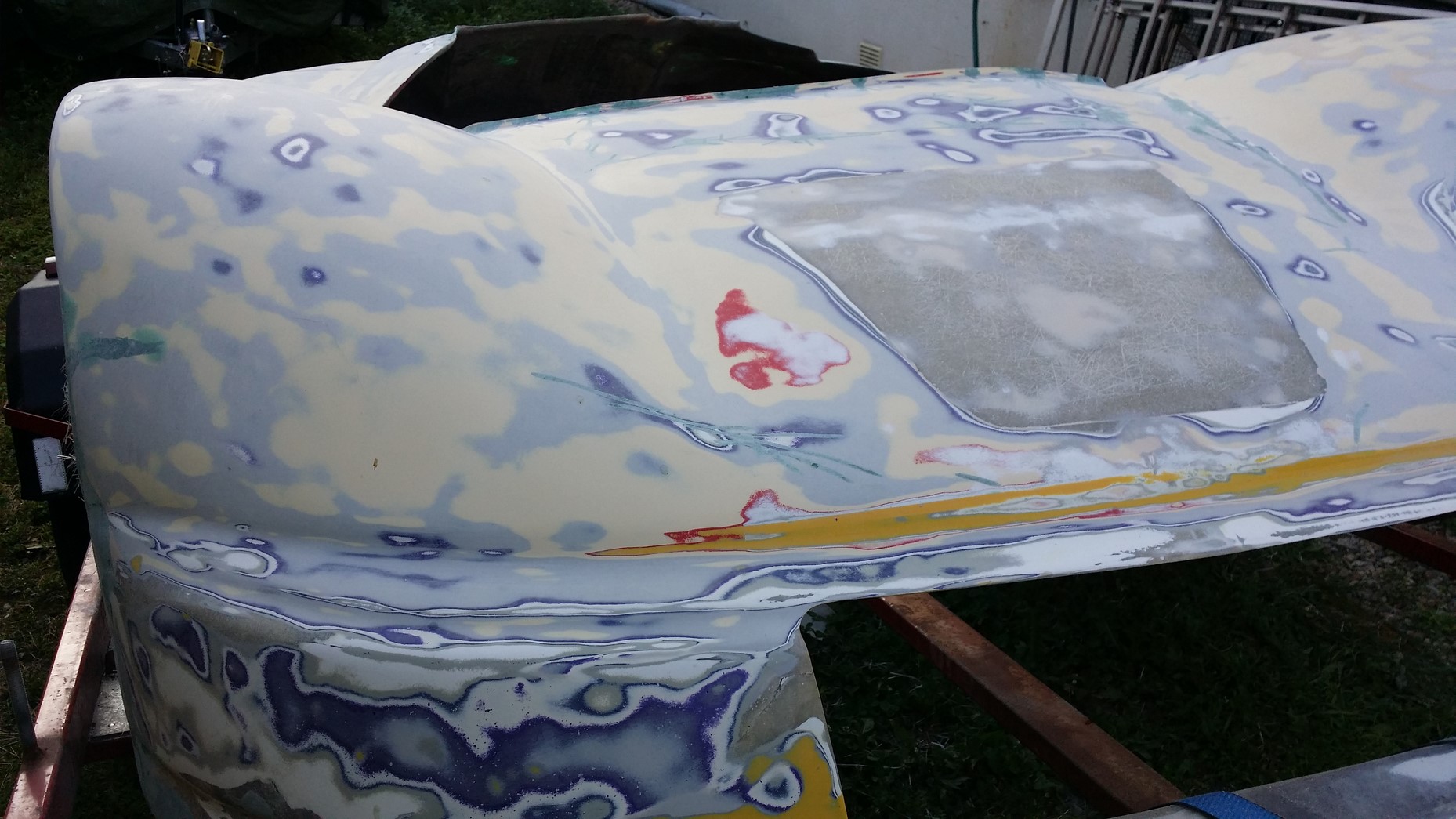

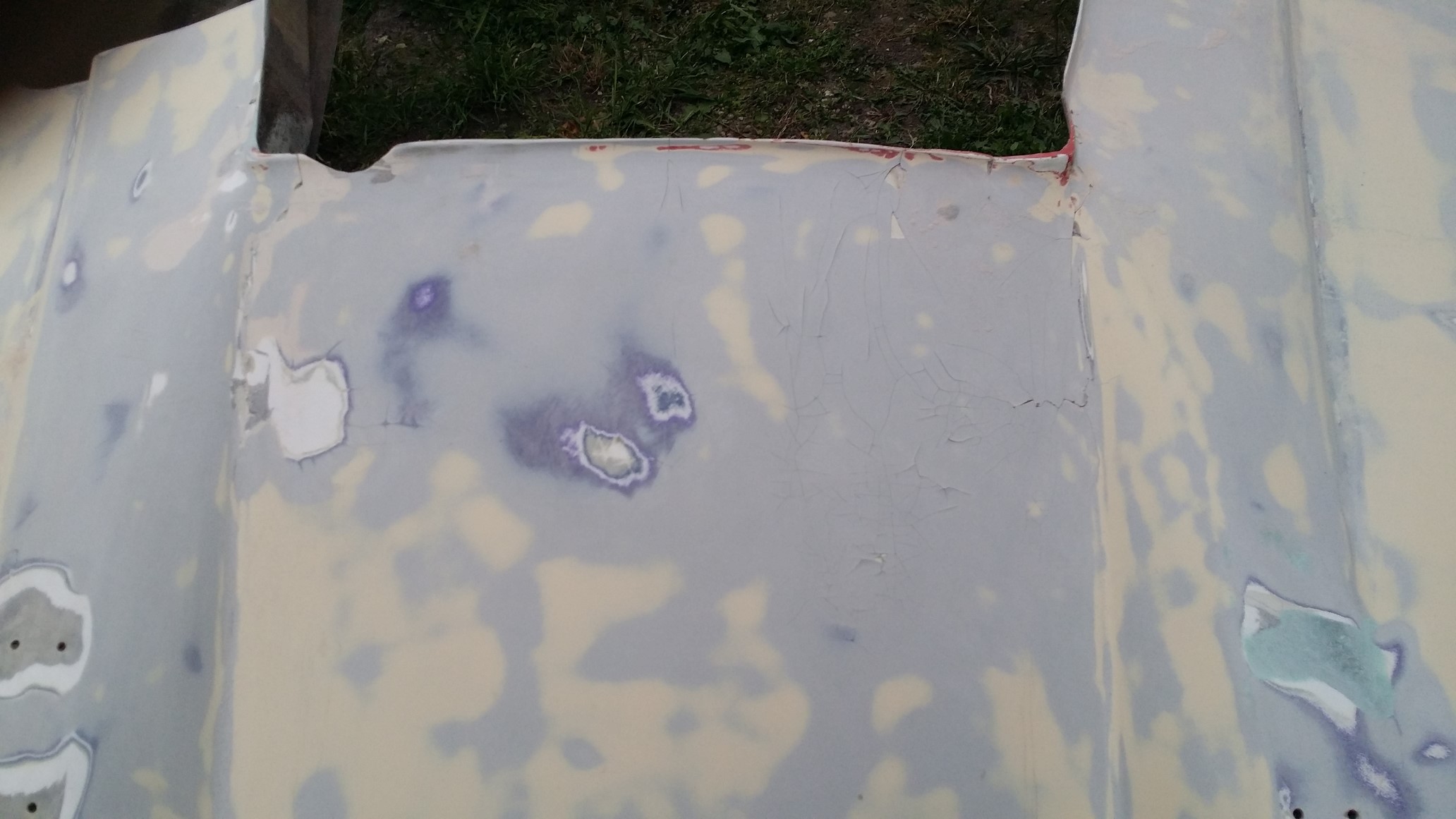

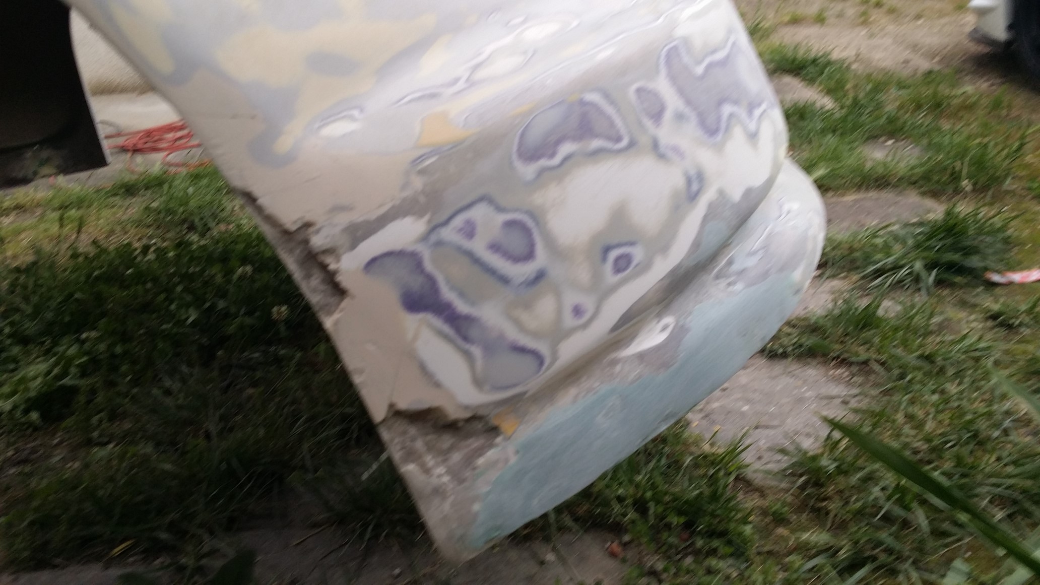

photos de l'état actuel

Merci pour les compliments, ça fait toujours plaisir
mais si vous étiez venu avant, vous n'auriez pas commis les bourdes
vous l'avez constaté vous-même la choucroute est un produit qui ne sert qu'à boucher des trous sur des formes inertes donc c'est le mauvais produit au mauvais endroit. Mastiquer sert à faire lisse et joli, ce n'est en aucun cas structurel.
Nous répondons à tous les gens de bonne volonté qui comprennent qu'on n'est pas là pour les renseigner et qui vont ensuite acheter des produits de moyenne gamme au super-machin du coin, je pense que vous avez compris donc c'est tout bon.
Il n'y a pas que le forum, vous pouvez aller lire sur notre site Résines et Moulages tout un tas d'infos ainsi que les produits à la vente avec les fiches techniques rangées à la Bibliothèque.
Comme réparation sur ce genre de coque, il n'y a pas 50 solutions, c'est ponçage en cuvette pour retrouver du stratifié sain et reprendre la stratification avec le même échantillonnage de tissu : Voir ICI des explications plus complètes. il faut faire ça partout où il y a des pets petits ou gros. Votre coque est souple donc la choucroute en forte épaisseur risque tout simplement de fuser, se craqueler… bref ça ne va pas durer. Par contre au vu des photos ce sont des petits endroits qui sont abîmés aussi, je serai tentée de vous dire de poncer en cuvette mais sans enlever toute la choucroute et stratifier dessus pour la faire tenir tranquille.
Pour un restauration complète, vous virez presque tout et vous stratifiez en débullant soigneusement.
Pour la peinture, la PU bi-composant est effectivement la meilleure mais une peinture ça peut se refaire si vous êtes juste en budget vous pouvez vous contenter d'une mono, ce n'est pas un bateau donc ça peut le faire.
Un apprêt est possible évidemment, il faudrait pouvoir l'appliquer au pistolet, ça peut se passer au rouleau mais il y aura probablement plus de travail de ponçage.
Si vous voulez découper un bout, vous suivez les indications sur les réparations c'est pareil pour "re-souder".
Si vous voulez rigidifier, il faut soit faire des oméga raidisseurs soit stratifier de nouvelles couches au détriment du poids… ou bien passer en époxy avec des tissus dédiés mais le budget va grimper.
Voilà pour les premières infos, voyez les liens proposés si ce n'est pas déjà fait et après on affine.
