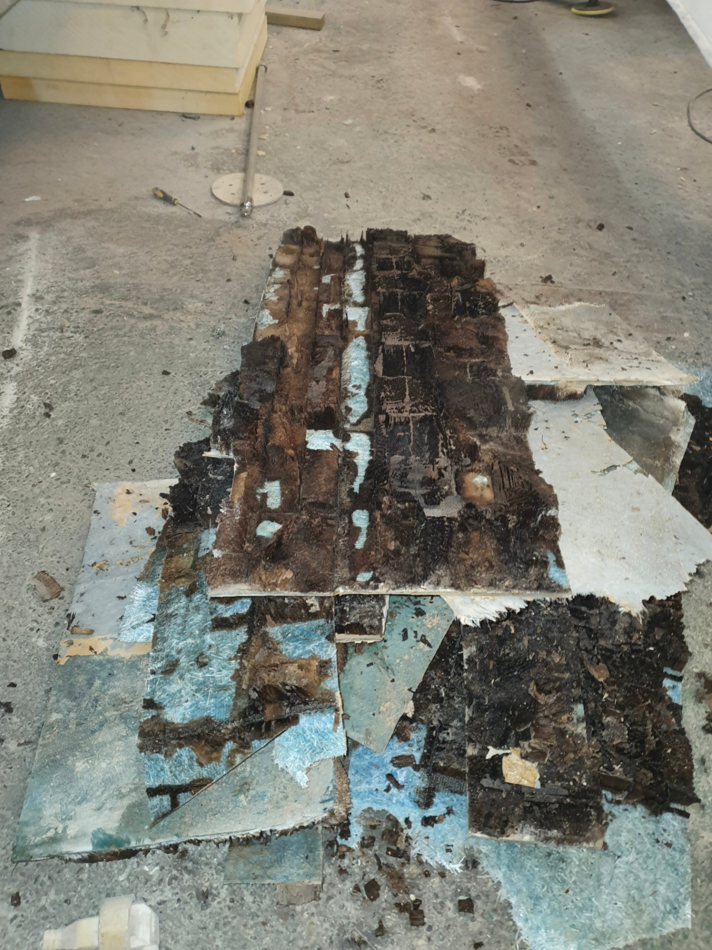

Il etais remplie d'eau et totalement pourris , jai donc tout découpé puis évacuer le bois pourris.

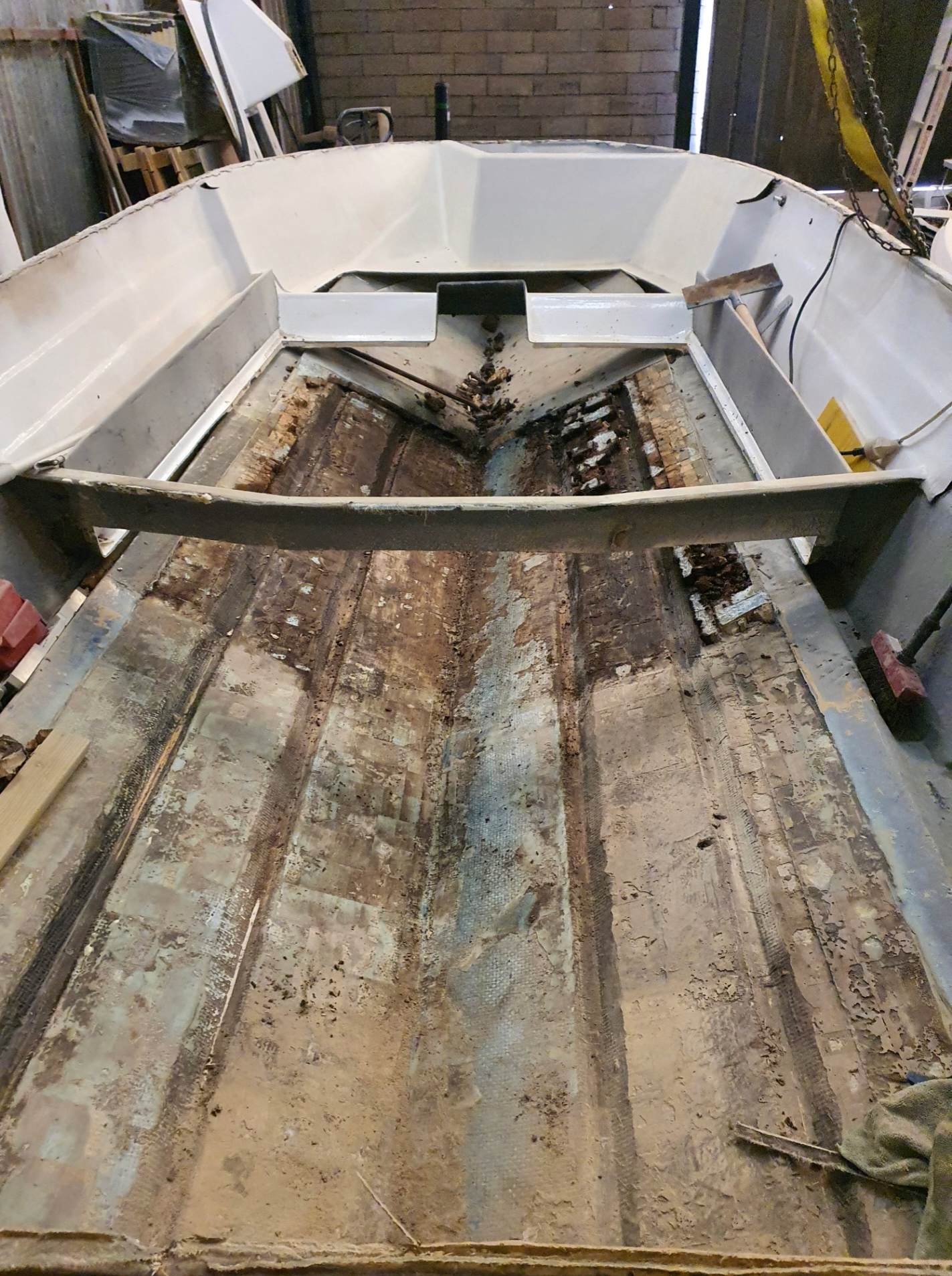

Je me retrouve avec la peau de fibre polyester sur la quelle etais collé le bois debout ,
J'ai commencé a poncé cette colle qui n'es ni plus ni moins que de la resine polyester en grosse quantité. Mais c'est un combat extrêmement difficile pour faire en sorte d'arriver a tout retirer et d'arriver sur la couche de fibre , car je souhaite renforcer avec une strat en deux couches avant de remettre un nid dabeille de 20 mm
Puis de le strat a nouveaux ce qui me permettrez de recrée ce fond double coque .

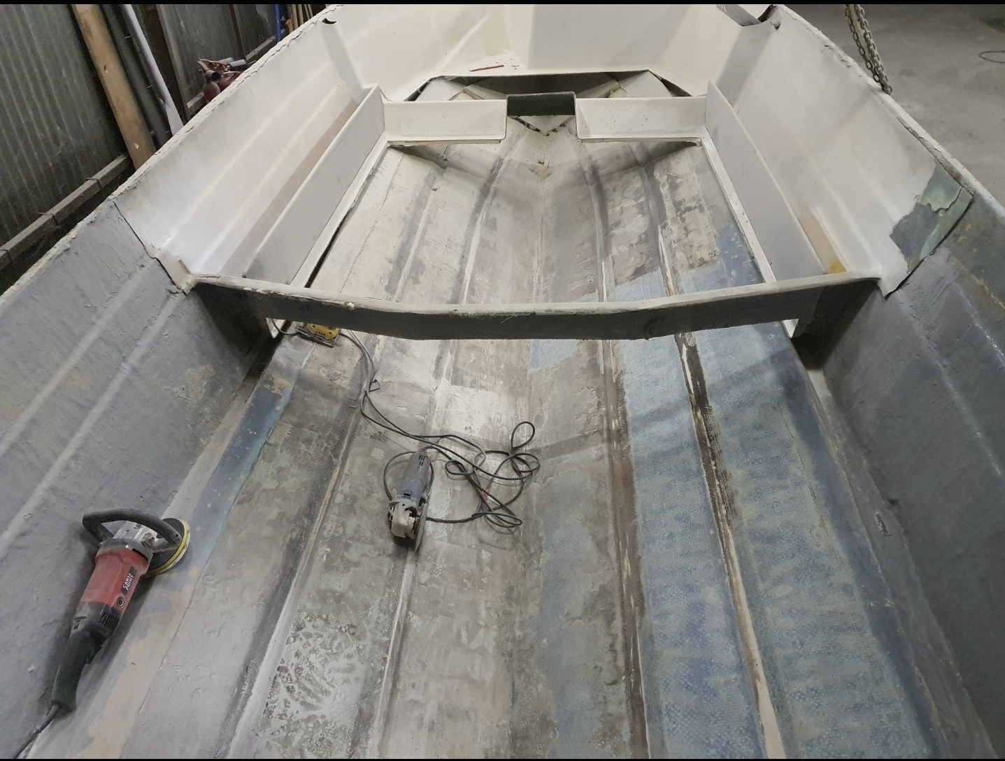

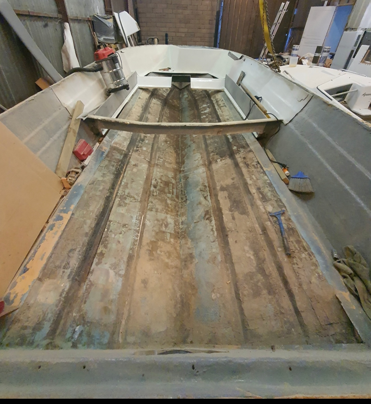

Si vous voyez la photo ont distingue bien la partie avec l'ancienne colle et la partie poncé jusqu'à la fibre .
Dois-je continué ou bien je me fatigue pour rien dapres vous ?

D'après les photos, le bois debout a été stratifié sur roving, il faudra donc stratifier un mat ou deux avant de continuer, voir ICI.
Su vous voulez appliquer un nid d'abeille pour reconstituer l'âme sandwich, il faut effectivement tout poncer pour que ça soit lisse sans imperfection car cette âme ne pourra pas se déformer s'il y a des bosses.
Vous pouvez préférer de la mousse PU en plaque qui sera plus à même de s'écraser un peu aux endroits pas lisses, néanmoins il ne faut pas que ces défauts puissent créer des bulles d'air à la stratification que vous allez faire en premier.
De plus, il sera plus facile d'appliquer une mousse à cause des renforts longitudinaux.
Voilà pour une première réponse, n'hésitez pas à revenir vers nous pour d'autres explications.

alors après une journée de poncage pour rendre le plus plat possible,

Re: Renovation complete bateau
Bonjour .
Alors non je ne souhaite pas mélanger plusieurs sortes d'âmes dans le sandwich.
Je vais tout faire en mousse Pu .
Mais avant de passer a l'étape de posé les panneaux de mousse Pu , j'aimerais avoir une solidité de coque refaite au mieux .
C'est pour cela que je me demandé si le feutre serai un plus ,
Donc cela ferais apres le nettoyage soigné
- mousse dans les raidisseurs.
- du coup 2 x mat de 300
- 1 x feutre de 1 ou 2 mm
- puis la pose des panneaux Pu
Et pour finir une strat complète sur les panneaux .
Je me suis dit que le feutre renforcerait la coque car la mousse Pu a pas forcément la meme capacité a encaissé les coups par rapport au bois debout .
En gros je me dit que le bois debout avais une capacité au coups et surtout a rigidifier la coque plus importante que le Pu.
Apres comme vous expliquer que l'âme ne sert en réalité qu'à éviter de mettre énormément de couches , alors peut etre que je m'inquiète pour rien .
Le feutre etait vraiment dans un but de rigidifier la coque au mieux, comme je vais remplacer le bois debout par le Pu.
EN REGARDANT UN PEU LES AUTRES POSTES DU SITE .
je viens de voir que le feutre est considéré comme une âme !
C'est donc pour cela que vous me dite que je souhaite mixé deux matériaux pour l'âme ?
Si oui , alors désolé, pour ma part je penser que le feutre etais plutôt considéré comme un un tissu .
Le feutre est une âme sandwich différente des mousses, Airex, Nida et autre mais c'en est une.
Comme déjà indiqué elle n'est pas préconisée pour les œuvres vives d'un bateau.
De plus elle est assez lourde puisque imbibée de résine.
Il faut faire confiance au constructeur du bateau qui a échantillonné correctement la coque sinon il ne serait pas dans votre atelier.
SI vous alourdissez trop, le bateau ne flottera plus dans ses lignes et aura un comportement pas prévu.
La solidité n'est pas pas forcément dans des dizaines de couches et si l'embarcation prend un gros choc, rien ne résistera suffisamment.
Le balsa debout n'avait pas plus de résistance qu'une autre âme sandwich, à l'époque de la construction sur bois debout il n'y avait pas d'autres matériaux disponibles.
