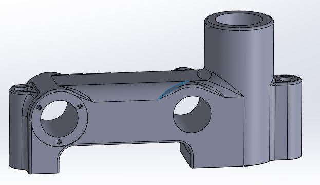

exemple de piece à realiser:
Cordialement.
Ln

Granite sûrement pas, les charges minérales c'est carbonate de calcium dans les résines.
Le problème c'est que votre pièce est assez complexe à réaliser surtout si vous débutez dans le moulage.
Il faut d'abord faire un moule à pièces souple voir ICI et sa chape, ensuite le tirage (sous réserve de réponses aux questions à voir dessous) peut se faire en résine PU voir ICI chargée éventuellement avec du tri-hydrate d'alumine.
Pour la réussite des pièces, il faut travailler avec une pompe à vide de qualité sinon vous risquez des bullages même avec des évents bien placés.
Il me semble que vous n'allez pas inclure des pièces métalliques mais les positionner une fois la pièce finie, je me trompe ?
Vous demandez une bonne solidité, c'est un peu vague, à quelles contraintes va être soumis votre bâti ?

j'ai renoncé à noyer des pièces métalliques , mais plutôt les insérer une fois la résine solidifiée, ce qui élimine le problème des dilatations
en matière de solidité, solide est un peu vague en effet :
- je dirai similaire à de l'Aluminum, les efforts de coupe pour de l’affûtage ne sont pas excessifs, la précision par contre est importante, la machine doit être suffisamment rigide.
- la fenêtre de température variant de -10 à 40° dans un atelier peu isolé
Cordialement.
Ln

Je doute que l'on puisse avoir les mêmes caractéristiques que de l'alumimum.
je damnde à un collègue de venir donner son avis sur votre demande.
Messages : 530
Re: Bâti outil mesure et affutage
Difficile d'obtenir les caractéristique de l'alu surtout dans la plage de température que vous donnez.
Je pense qu'il serait plus simple et moins onéreux de faire usiner une pièce en simplifiant les formes.
A moins qu'il n'y ai une raison particulière qui oblige a choisir le moulage comme mode de fabrication.
