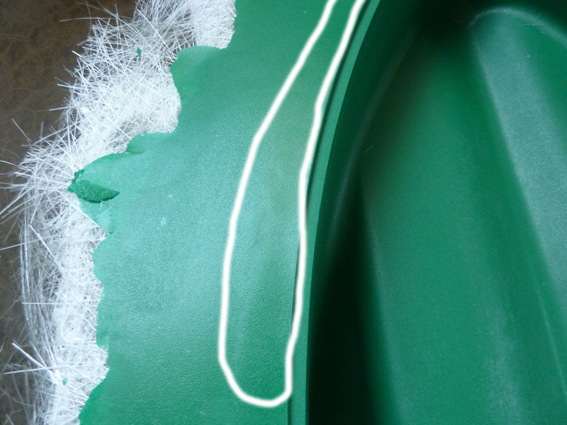

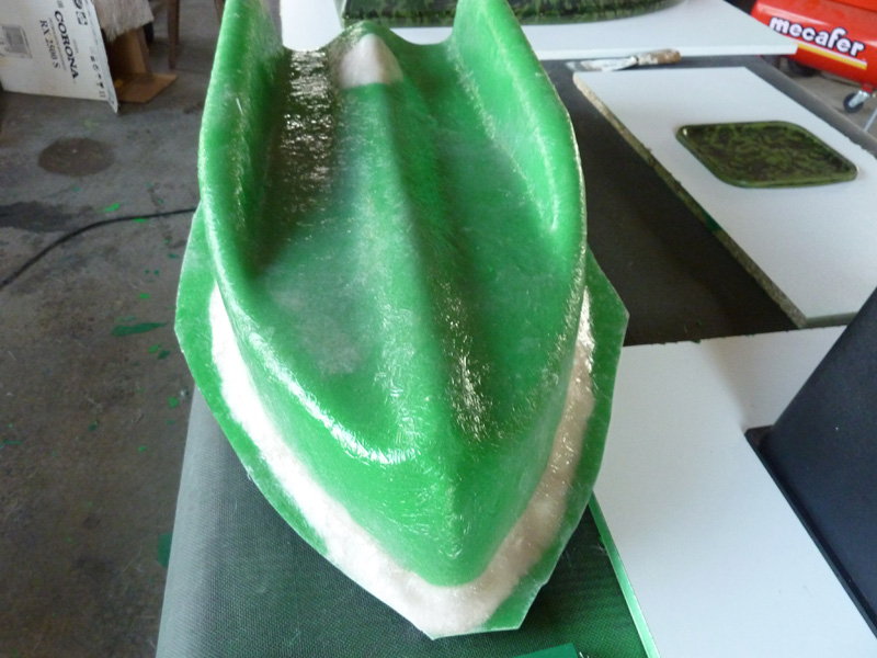

donc sur la photo 3 je vous est entourer la zone qui correspond au micro ballon je c est pas pourquoi mais elle c est onduler tout autour quelle est cette réaction à quoi est t elle du??
sur la photo 2 on peut voir la charge de micro ballon c est comme sa qu il faut faire non??
ou il faut en mettre moins et bien plaquer le mat dans l'angle au maxi ??
merci @++
Re: copie d'une coque de bateau
jack2040 a écrit :donc sur la photo 3 je vous est entourer la zone qui correspond au micro ballon je c est pas pourquoi mais elle c est onduler tout autour quelle est cette réaction à quoi est t elle du??
A priori, phénomène de retrait !
Du à une une résine trop réactive (trop de catalyseur, pas assez de microballons)
Sinon, vu comme ça; ça semble correct.

ne faut t il pas que je mette moins de micro ballon et que je pousse bien le mat de verre dans l'angle au lieux de stratifier dessus??
Essayez, mais j'ignore quelle est la qualité de votre mat et si vous disposez du rouleau débulleur qui va bien...

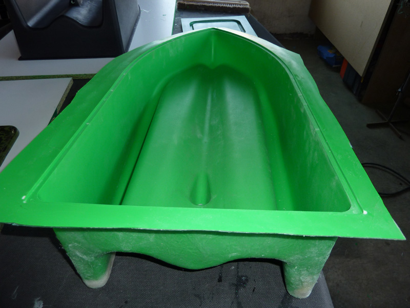

salut
donc j'ai retenter le moulage de la coque et j'ai encore du retrait mais pas sur la coque juste autour sur la partie qui est en contacte avec le mélamine j'ai eu l’impression que sa c est démouler automatiquement c est se qui forme le retrait comment éviter sa ???
