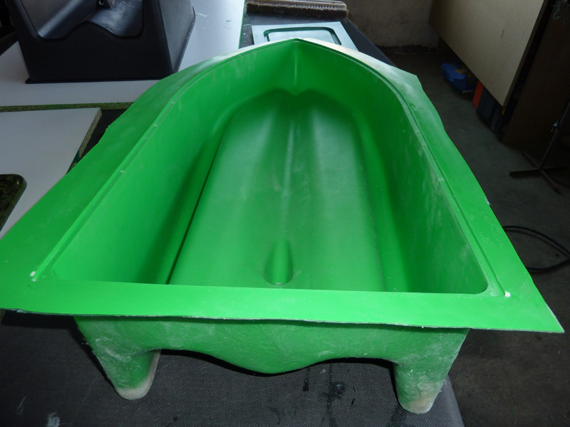

bon alors j'ai commencer les essayes et j'ai rencontrer quelle que problème
Re: copie d'une coque de bateau
donc sur la photo 3 je vous est entourer la zone qui correspond au micro ballon je c est pas pourquoi mais elle c est onduler tout autour quelle est cette réaction à quoi est t elle du??
sur la photo 2 on peut voir la charge de micro ballon c est comme sa qu il faut faire non??
ou il faut en mettre moins et bien plaquer le mat dans l'angle au maxi ??
merci @++

A priori, phénomène de retrait !jack2040 a écrit :donc sur la photo 3 je vous est entourer la zone qui correspond au micro ballon je c est pas pourquoi mais elle c est onduler tout autour quelle est cette réaction à quoi est t elle du??
Du à une une résine trop réactive (trop de catalyseur, pas assez de microballons)
Sinon, vu comme ça; ça semble correct.

ne faut t il pas que je mette moins de micro ballon et que je pousse bien le mat de verre dans l'angle au lieux de stratifier dessus??

Essayez, mais j'ignore quelle est la qualité de votre mat et si vous disposez du rouleau débulleur qui va bien...

j'ai acheter chez vous le matériel justement j'ai pris le pistolet à gel coat et du GEL COAT MOULE VINYLESTER VERT 5 kg
et je voulais savoir si il fallait diluer le GEL COAT MOULE VINYLESTER avec votre pistolet et sa buse de 2.5 et comment règle vous pour appliquer le gelcoat

La viscosité des gelcoats polyester en bidon de 5 kgs est toujours une viscosité pinceau.jack2040 a écrit : et je voulais savoir si il fallait diluer le GEL COAT MOULE VINYLESTER avec votre pistolet et sa buse de 2.5
Il vous donc effectivement le diluer à 10% d'acétone pour pouvoir l'appliquer au pistolet gravité.

Mais ce qui est certain c'est que sans diluer le gel coat ça ne peut pas fonctionner !

donc j'ai retenter le moulage de la coque et j'ai encore du retrait mais pas sur la coque juste autour sur la partie qui est en contacte avec le mélamine j'ai eu l’impression que sa c est démouler automatiquement c est se qui forme le retrait comment éviter sa ???
