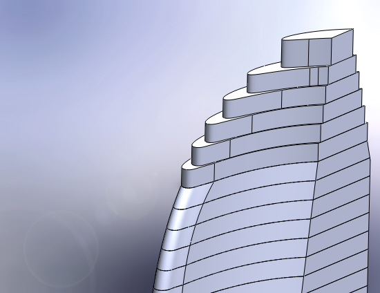

voici ce que cela donnerai après découpe des plaques.
plaque d'épaisseur 10 mm pour les bords du siège et épaisseur 20 mm partie centrale.
penser vous ca correct et pas trop galère à lisser par la suite ?
si meilleure solution je suis prenneur

bricoloman71
Messages : 187
Re: création d'un siege besoin de conseils
Bonjour Anto,
Je parle sous la tutelle des pro, corrigez moi si je dit des bourdes...
Je ne suis vraiment pas certain que la mousse PU se coupe au fil chaud comme le polystyrène... :?
Dommage, car c'est clair que la CN à fil chaud serait en effet assez pratique pour créer une ébauche de ton proto. Le lissage au papier des couches me semble largement plus simple que la création totalement manuel a partir de rien...
Cela reste toujours faisable en polystyrène mais cela t'impose de travailler en époxy.
Par contre, je ne comprend pas bien ta démarche:
Tu veut créer le moule directement sans passer par l'étape "maitre-modèle"?
Habituellement, ont réaliser le maitre-modèle (master) en mousse PS, PU, plastiline ou autre...
On stratifie, mastic, apprète, peint, etc... jusqu'à ce que cette pièce corresponde à la pièce tel qu'on la veut en définitif.
Puis ce n'est qu'à partir ce là qu'on commence la réalisation du moule proprement dit, sur le master, qui sera en fait l'empreinte négative de ce master.
Il n'est plus alors question de mousse mais d'une stratfiication (quasiment toujours polyester car moins cher), en commencant par une couche de gel-coat qui sera la futur surface de contact du moulage.
Si tu créer tes tirages directement sur le master (ce que tu semble appeler ton moule), la surface lisse de tes tirages (celle en contact avec le moule) sera sous le siège :roll: , et il te faudra travailler la surface supérieur (qui aura l'aspect fibreux d'un stratifié brut) avec un top-coat, un vernis genre VLS (si tu veux travailler en carbone) , ou tout autre finition qui demanderons un long travail supplémentaire (ponçage...) à chaque tirage.
Tandis qu'avec la réalisation d'un moule selon la méthode habituel, la surface visible de tes sièges aura directement l'aspect brillant et lisse du moule dès la sortie de celui-ci. (dans le cas d'un tirage avec surface gel-coat en tout cas...).
Sur ce, bonne soirée

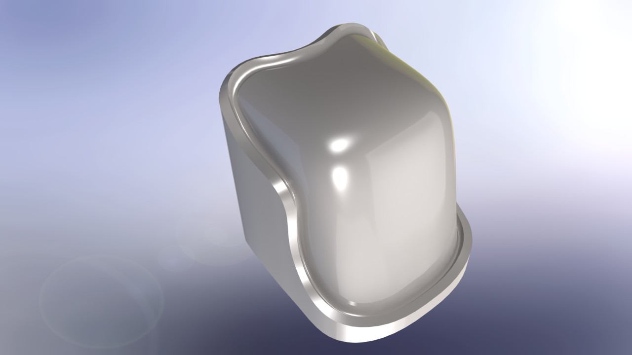

voici un aperçu du nouveau master.
merci de valider sa forme avant que je le découpe en plusieurs tranches afin de le réaliser
est-ce bon une telle géometrie pour la découpe des contour ou aurai t-il mieu value que je prolonge la surface (actuellement surface perpendiculaire)

bricoloman71
Messages : 187
C'est vrai que ça fait beaucoup de question tout ça... :D
Je vais essayer d'apporter quelques réponses sans dire de bêtises (car je ne suis pas du métier, mais un simple néophyte).
Tu mélange un peu les notions de master et de moule.
La première forme que tu avais dessiné s'apparentait à un master (maitre-modèle, ou prototype dirons les puriste).
La seconde correspond à la forme du moule (négatif de l'objet définitif ).
Habituellement, on commence par créer le master, puis on créer le moule sur ce master, puis enfin, les tirage que l'on réalise dans le moule.
Si tu peux réaliser directement le moule tel que tu l'a dessiné en dernier, cela t'évite alors de passer par la case "master" mais...
la structure du moule doit être très solide pour supporter les efforts de démoulage des tirages. Je crois qu'on dit que la stratification du moule doit être 3 fois plus épaisse que les celle des futurs tirages. il faudra donc en effet, déduire cette épaisseur de ton ébauche en mousse. Mais pour cela il faudrait savoir approximativement l'épaisseur de tes futurs pièces...et là je peux pas t'aider.
De plus, tu va devoir faire une finition au mastic et à l'apprêt afin d'obtenir la surface du moule, ce qui va te donner une surface composer de différente couches, dont la résistance mécanique sera plus faible que celle d'un gel-coat uniformément appliqué tel qu'il le serait si tu créais le moule sur un master. (Il existe d'ailleur du gel-coat spécial moule aillant une plus forte résistance).
Bref, je suis un peu dubitatif, il serait bon que les pros te confirme la faisabilité de ton process.
Une fois le moule réalisé, tu va évidement réaliser tout tes tirages dans celui-ci, sans avoir besoin de refaire un moule de ce moule.
Pour la forme de ton moule, ça me parait correct mais 'n'oublie pas que les tissu ne peuvent pas suivre un angle à l'équerre, il faut donc bien prévoir des congés au endroit au il y a des angle vif (rebord tout autour du siège).
Pour ce qui en est de "quel tissu avec quel résine?", je préfère laissez les pro répondre.
Le problème de l'époxy obligatoire sur PS ne t'impose que de faire le moule en epoxy, (et peut être même qu'il est possible de ne faire que les premières couches de strate en époxy pour isoler le PS puis continuer en polyester, mais là je ne suis pas sûr :oops: )
Les futurs tirages peuvent biensur être réalisés indifféremment en polyester, époxy, acrylique...
