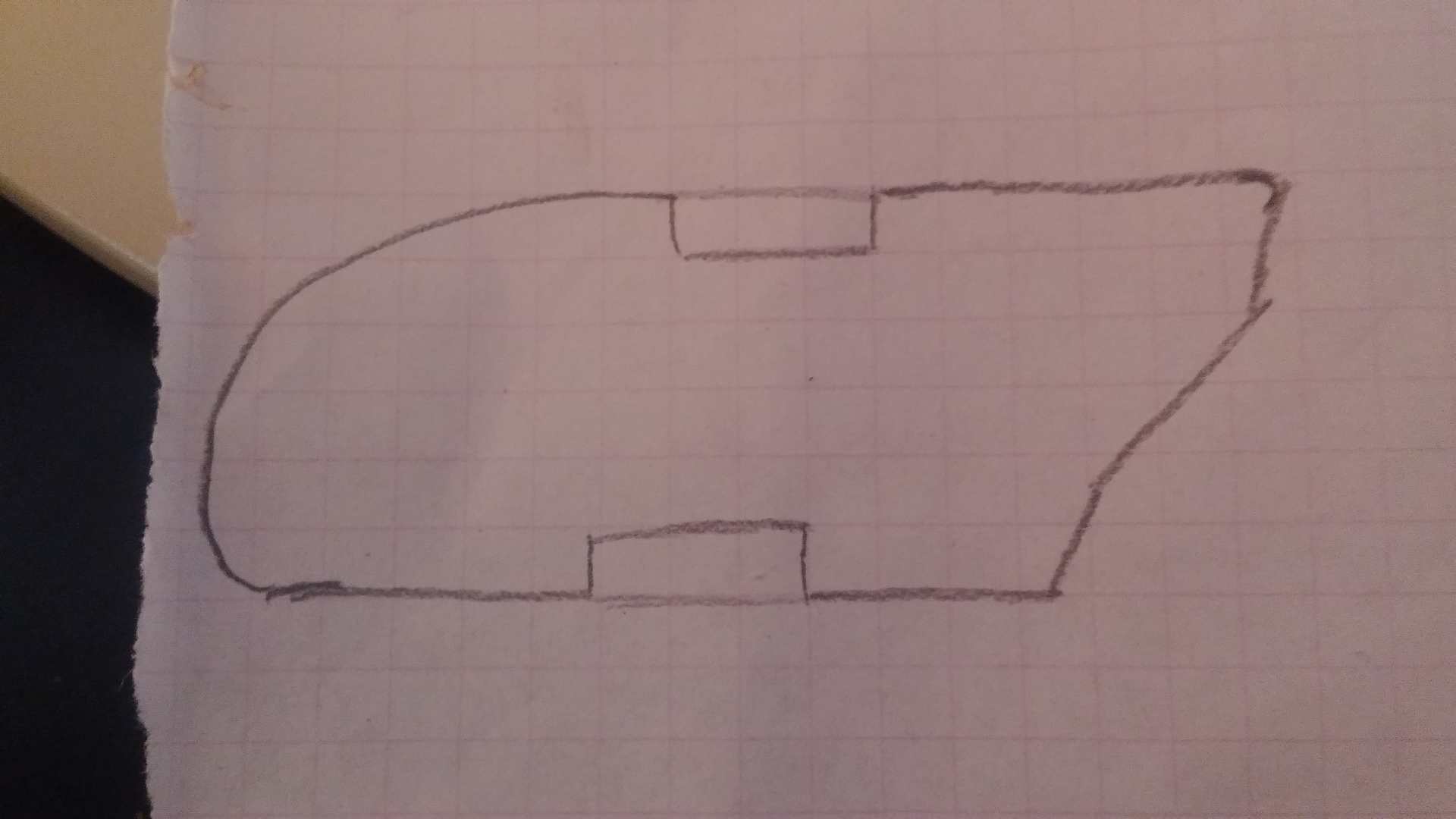

une coupe du reservoir au niveau des trappes a essences

On ne peut pas réaliser un maître-modèle en RTV ; si ce n'est déjà fait allez voir sur notre site Résines et Moulages les généralités à connaitre pour se lancer dans la fabrication de pièces, ICI et ICI.
ovny67 a écrit : sam. 11 juil. 2020 06:27euh ce n'est pas gênant si il y a un peu de résine vinylester qui "déborde" vers l’intérieur et qu'on passe de la spv avant que la colle soit polymériser ? ou existe t'il un accélérateur que l'on peut utiliser lorsque 'on fait des collages?
En principe ça ne doit pas se produire.
ovny67 a écrit : sam. 11 juil. 2020 06:27 une coupe du reservoir au niveau des trappes a essences
Et bien vous fabriquez votre master en intégrant toutes les formes voulues, vous le préparez, vous faites votre moule en deux parties dessus puis vous tirerez votre pièce de ce moule.
Si vous partez d'une forme existante qu'il faut transformer, par exemple pour y inclure un autre système de trappe, allez voir les étapes pour fabriquer le master sur notre tuto-vidéo par ICI.

Je dois faire mon moule femelle en rtv et après mon moule male en rtv
je ne sais pas si on peut appeler ça un maitre modèle étant donner qu'il me servira comme moule de la forme de ma trappe a essence pour la stratifier.
J'ai juste mis la coupe pour illustrer mon "problème" pour enlever le surplus de résine spv et c'est une création complète
