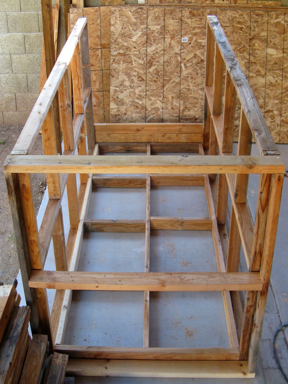

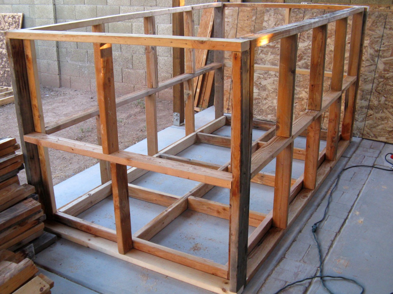

Bonjour, j’ai comme projet la réalisation d’un bac pour contenir de l’eau ; dans mon idée, j’aurais fait une armature bois (comme sur les photos) recouvert de panneau. Le tout stratifié afin que cela soit étanche. Les dimensions seraient approximativement 250X180X85 cm.
Pouvez-vous m’indiquer quelle résine utiliser et me dire si je peux choisir n’importe quel bois pour les panneaux.
Merci pour votre réponse.

Du bois non, pas pour un bac à eau permanente, ça pourrira un jour ou l'autre quoi que vous fassiez. Si vous y tenez absolument, travaillez avec du contre-plaqué qualité marine. Faire des plaques de stratifié puis les stratifier entre elles sera durable. Il y a plusieurs sujets à ce propos, allez fouiller pour voir ce qu'on fait d'autres clients :D

Merci pour ta réponse Isatis, je me doutais bien que cela pourirais un jour ou l'autre, c'est pour ça que j'avais pensé à le faire en bois Azobé ou Douglas, les panneaux que je pourrais utiliser pour mon projet sont des panneaux de coffrage recyclé qui sont utilisés pour faire les portes d'écluse car rendu imputrescible
Mais, pour rendre le tout étanche, j'avais envisagé le collage et la stratification.
J'avais aussi pensé à le faire en bardage métalique et le stratifier mais l'idée des panneaux de coffrage me plaisais mieux.

Utiliser ses panneaux, à l'intérieur d'un coffrage bois ou métal était mon idée première.
Que me conseille-tu ?
Merci pour ta réponse.
Messages : 10059
Re: Stratification d'un bac en bois
Je ne peux guerre vous conseiller plus que ce que je vous ai déjà répondu si vous persistez à croire que du bois sera imputrescible une fois stratiifé…… sans compter qu'un résineux comme le douglas n'est pas indiqué puisqu'il n'absorbe pas suffisamment la résine d'imprégnation.

attention également pour votre projet.
Les bois rendus "imputrescible" sont obligatoirement saturé de quelque chose ! Il convient de savoir quoi avant d'envisager de stratifier sous peine de mauvaises surprises !
