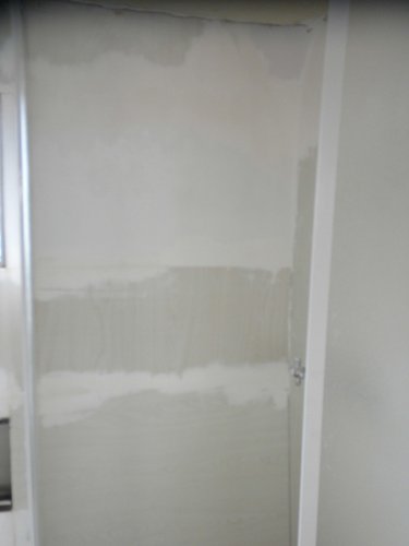

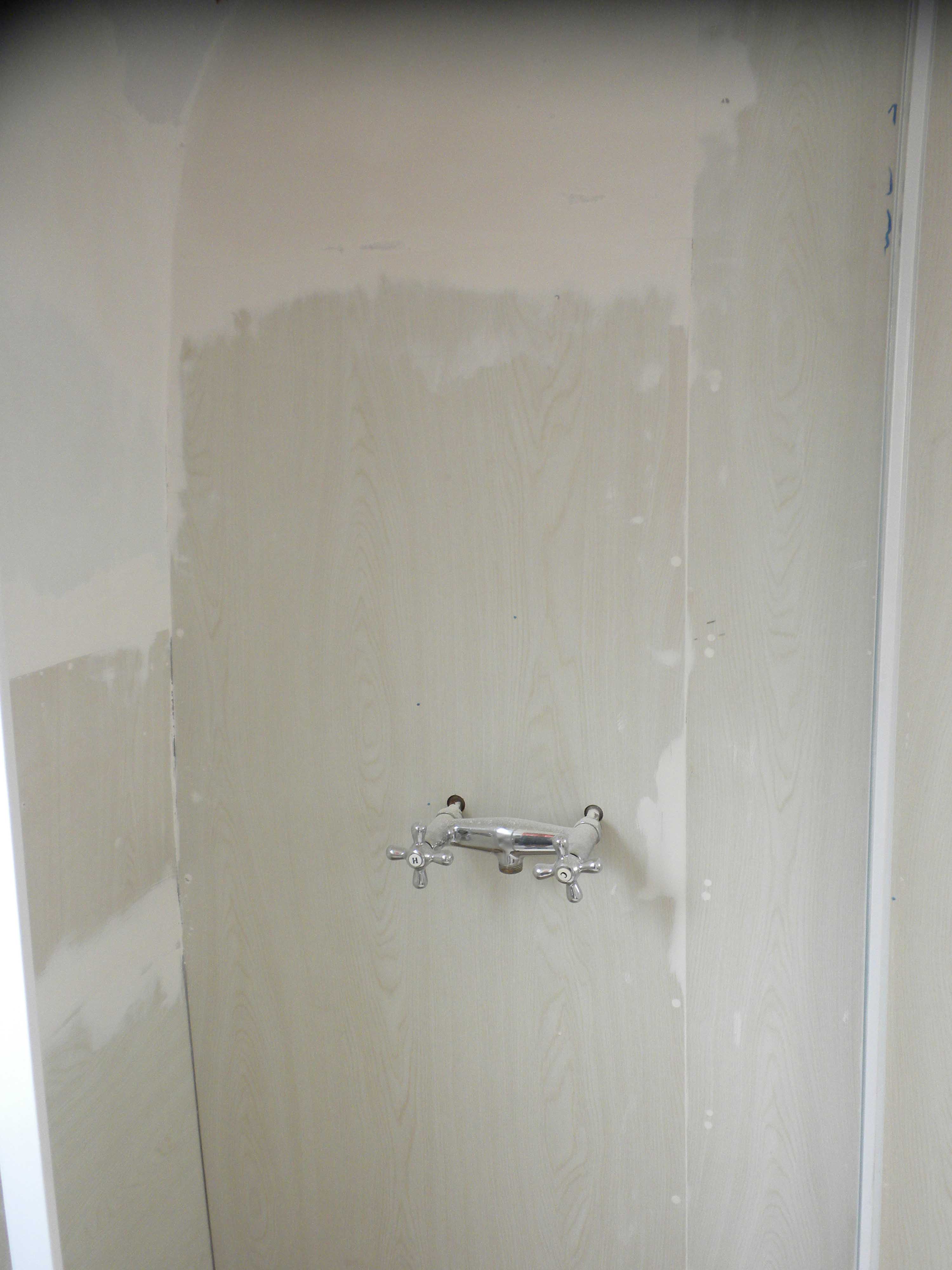

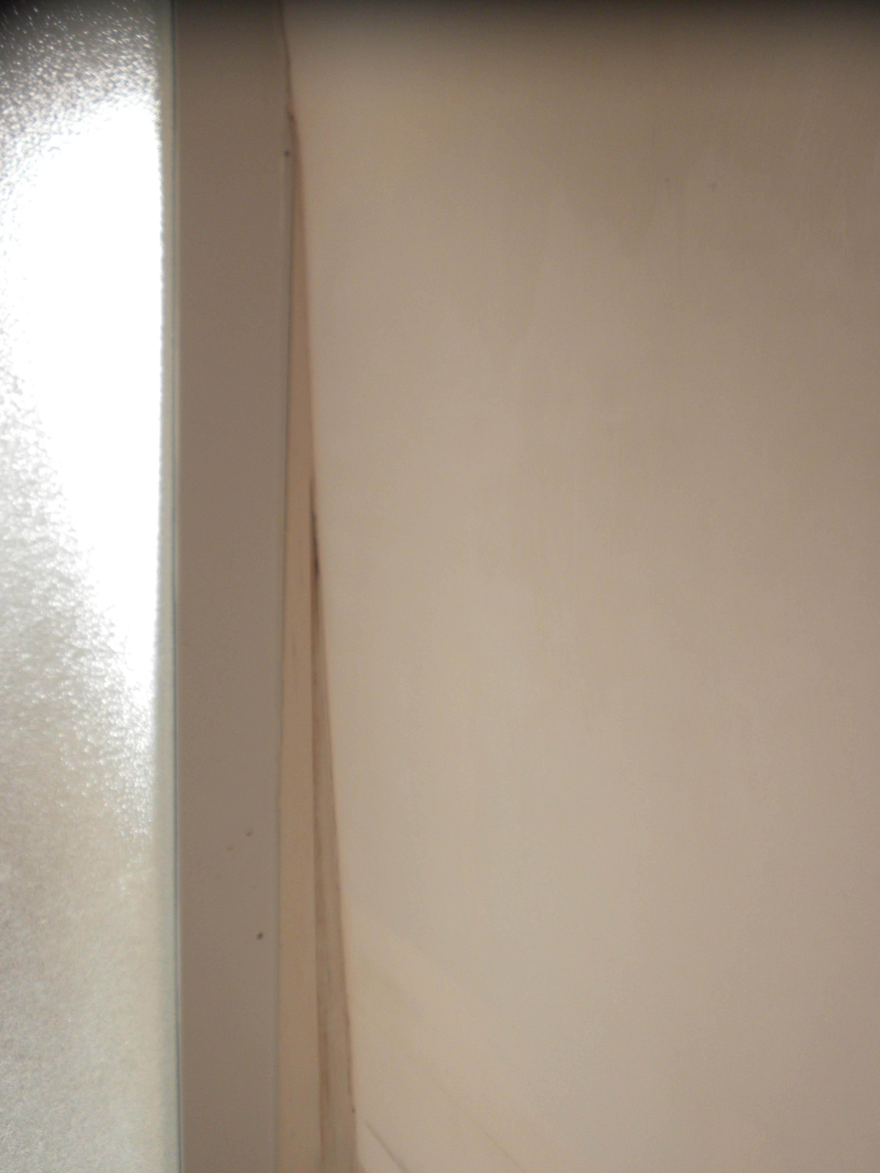

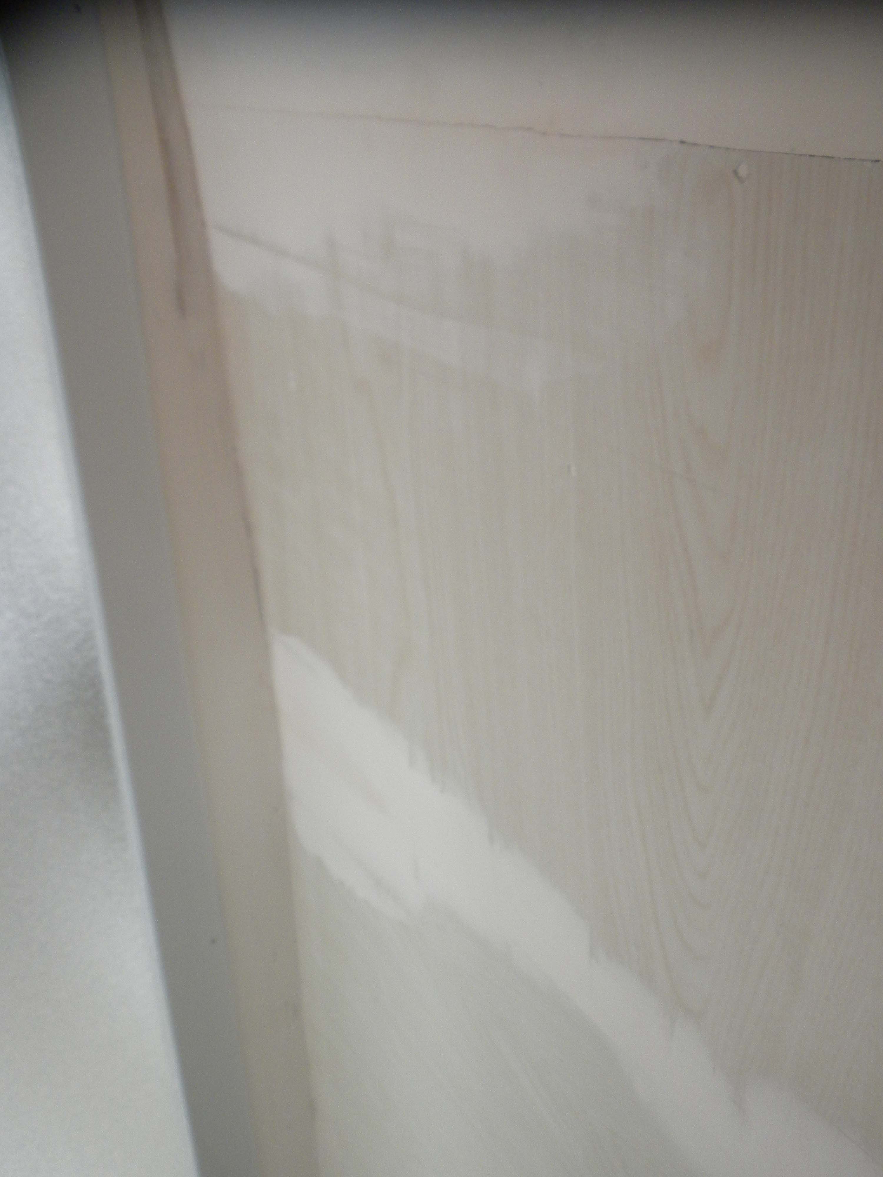

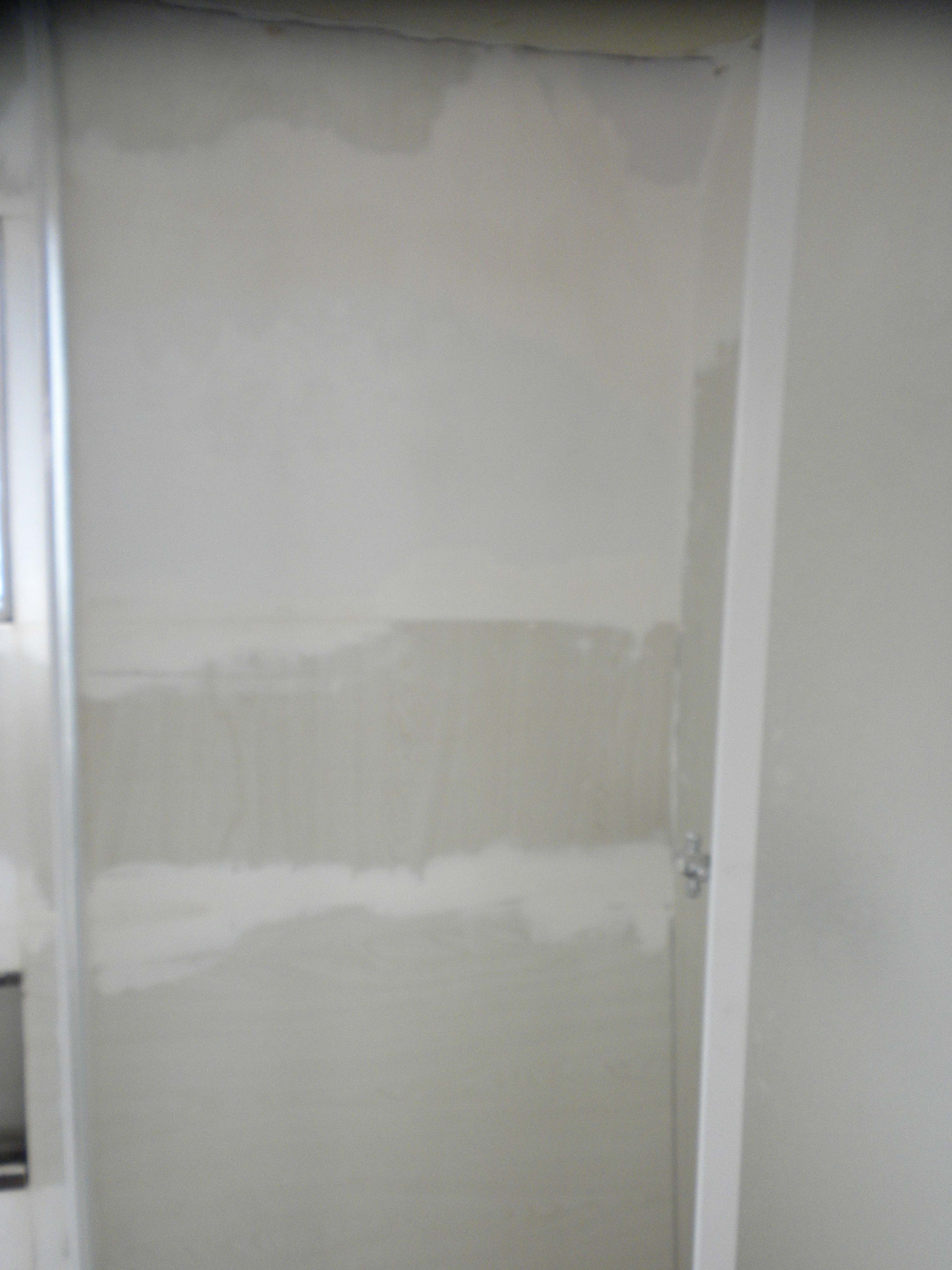

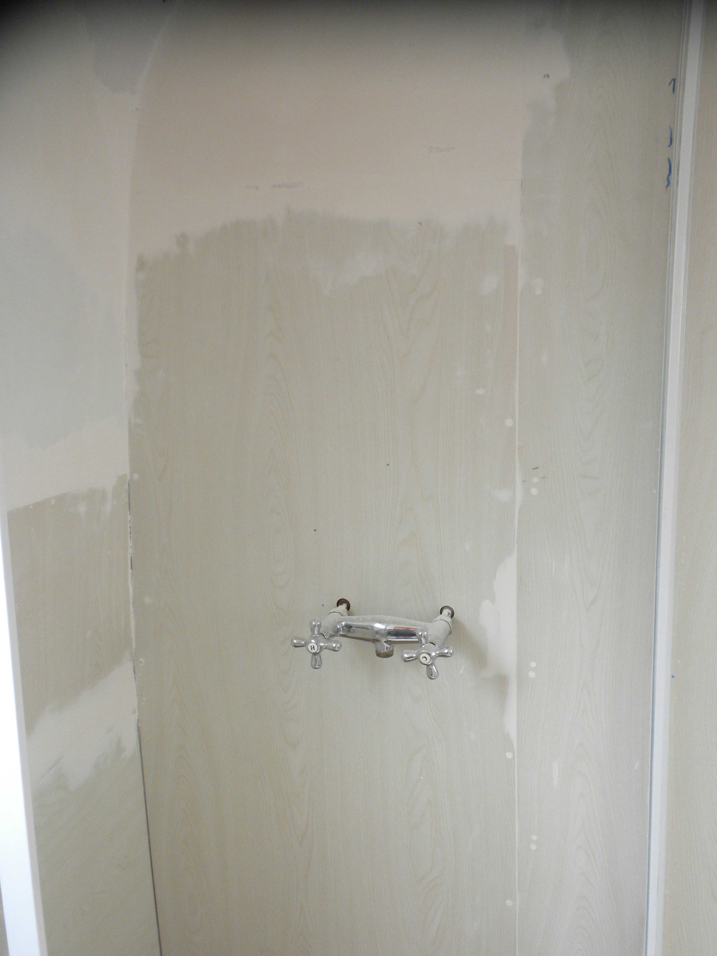

Voici quelques photos qui seront peut être plus compréhensibles.
Paroi de gauche :
Paroi de droite :

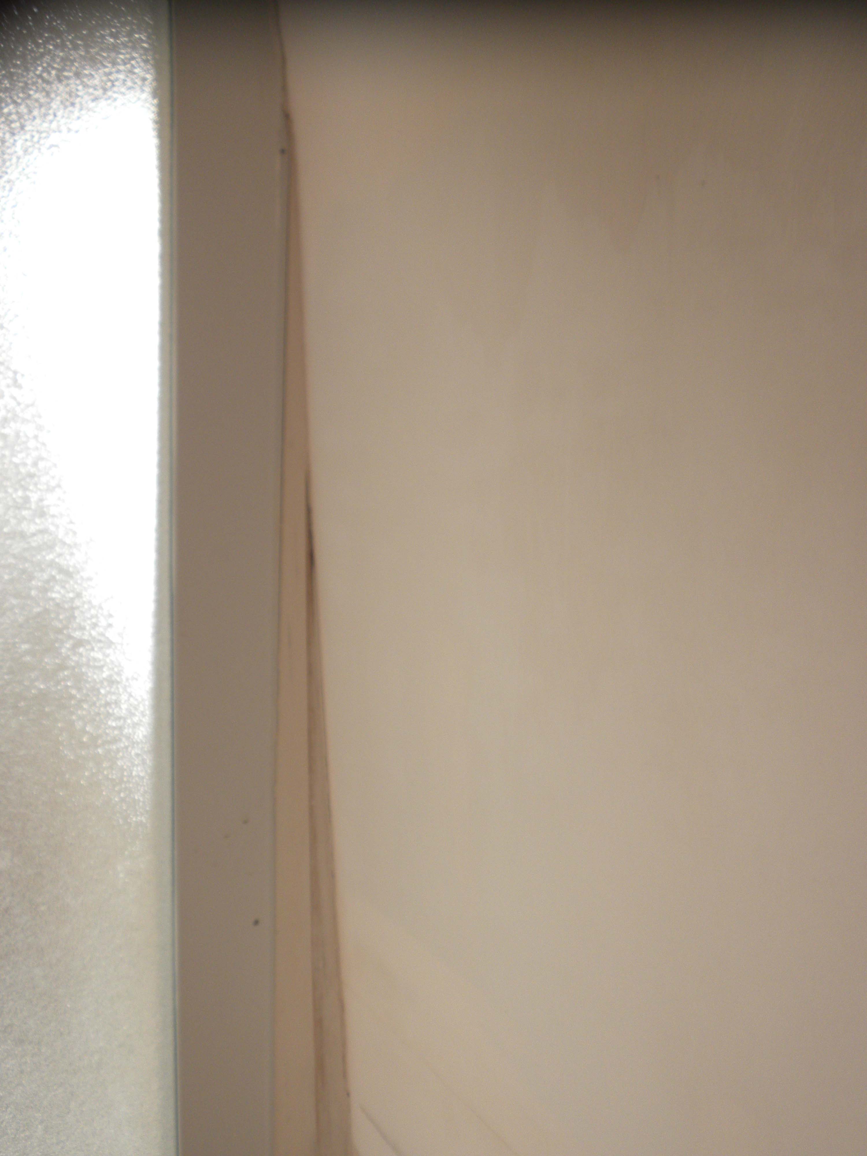

Les montants avec tasseaux :
J espère que c est plus compréhensible.
Messages : 10039
Re: Création paroi de douche en stratification polyester
C'est bien ce que je pensais, vos angles doivent être cassés par un joint-congé comme expliqué plus haut si non vous aurez des bulles d'air dans les angles.
Pour la reprise sur les montants je ne pense pas que ça soit une bonne idée, je préfère vous dire d'arrêter la stratification au niveau et utiliser du joint souple pour étanchéifier.
Mais attendez qu'un collègue passe par ici pour vous donner son sentiment sur cette question.

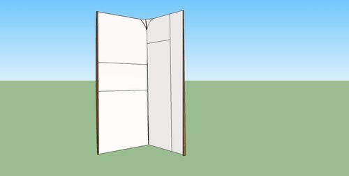

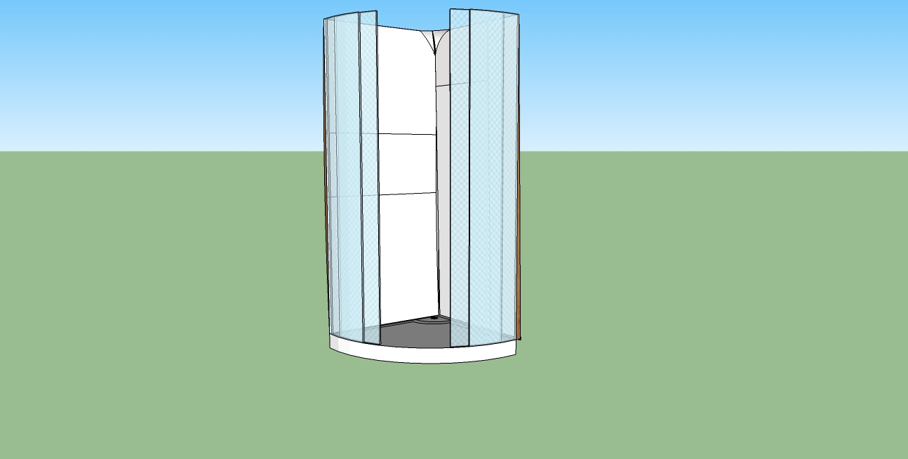

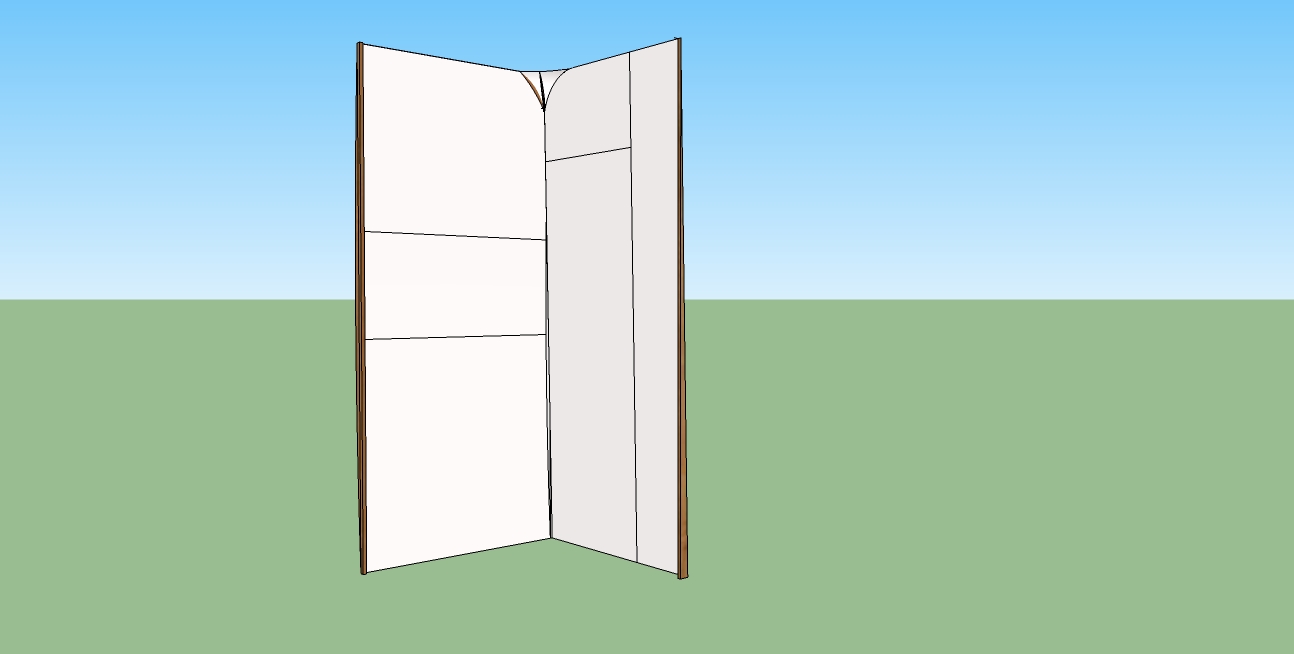

Peut être ce sera plus compréhensible, voici un schéma de la douche :
La partie à recouvrir de stratification :
Sur les cotés les tasseaux de bois où sont vissé les montants de la douche.
Messages : 10039
Oui, je crois avoir compris… et avoir répondu ou alors j'ai zappé une question Image :oops:
