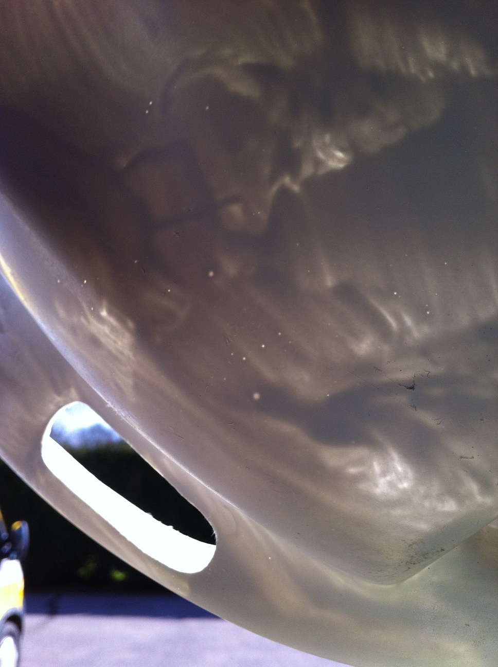

Coucou,
je me suis fait une coque arrière et j'ai refais une tête de fourche pour quelqu'un,tout s'est bien passé mais j'ai aperçu que j'avais plein de petites bulles ...et le soucis que j'ai eu c'est que quand j'ai poncer la pièce pour peindre j'ai eu plein de petits trous a cause des bulles en questions..peut-on les éviter ou pas ? je me suis dit que c'était peut être parce que je mélangeais trop vigoureusement et que ca créait des bulles...mais le soucis c'est que si je fais pas ça j'ai des fraises sur la place les 3/4 du temps :cry:
photo de la coque(vous avez une technique pour faire les angles sur la première photo?j'ai galérer a faire tenir le mat a cause des formes que ca a...
et voici les bubulles !
Messages : 9870
Re: Mes débuts !
Et bien, ça va beaucoup mieux :D
Pour les petites bulles, ça peut être dû au mélange vigoureux mal dégazé; faut laisser reposer un petit peu avant de tartiner ; ça peut-être dû à la qualité du pinceau qui enferme de l'air aussi et enfin ça peut être à cuase de trop de chaleur mais pour l'instant je doute un peu :lol: on se gèle :mrgreen: Il y a aussi la possibilité que vous ne mettiez pas assez de gel-coat mais j'y crois pas… depuis le temps qu'on vous le dit :P
Pour ce genre de travail de carrosserie, les pros utilisent du gel-coat ponçable mais ça s'applique au pistolet, de plus je ne pense pas qu'il y en ait à la Boutique :oops: dommage ça…
Il ne vous reste que la solution mastic si vos bulles sont trop visibles, l ePro facility est top pour cet usage.
Pour les angles trop fermés, effectivement il faut être patient pour conformer le mat, il faut utiliser un tissu fin et si vraiment ça refuse, vous pouvez utiliser un mélange résine catalysée-fibrette pour "bourrer" un peu puis stratifier dessus avant que ça soit polymérisé et bien débuller avec un outil fin. Ce système fonctionne très bien mais ça rend l'arrête plus cassante en cas de choc un peu viril.
