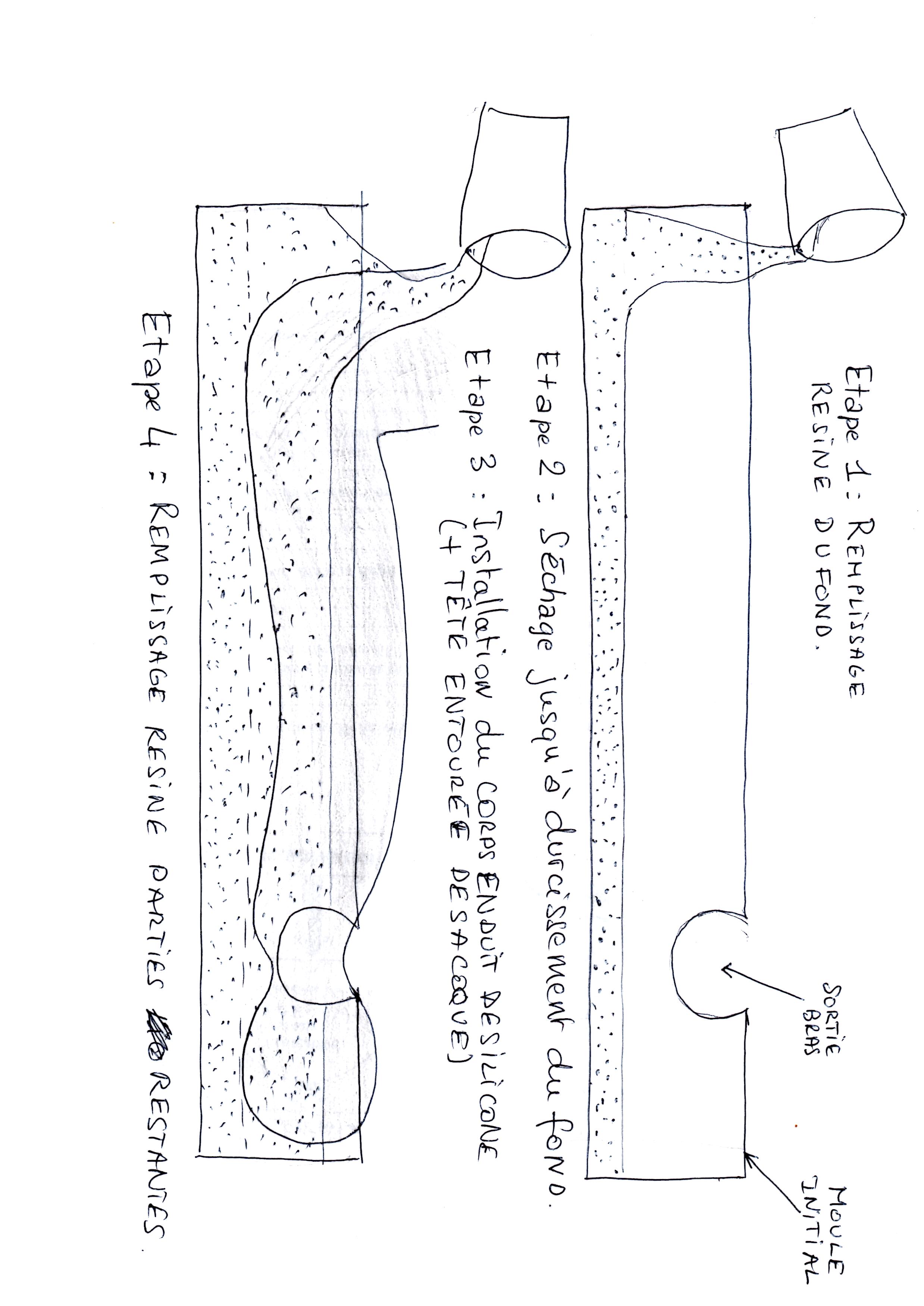

Quand vous dîtes que vous êtes négociants et non pas artisans, je n'ai pas bien compris si vous sous-entendiez par-là que vous n'acceptiez pas de donner le type de conseils que je vous demande. Comme j'ai l'impression que si, je me permets quand-même de vous réinterroger pour avoir une meilleure idée de comment se comporteraient vos produits par rapport à ce que je souhaite faire. Votre conseil d'utiliser du silicone pour obtenir les 3mm d'épaisseur (remplaçant les futurs habits de la personne utilisant la pièce-moule finale) me semble bien (est-ce cependant possible de lisser ce silicone assez pour avoir une surface régulière et lisse ?) Pour ce qui est de la pièce que je souhaite réaliser au final, je souhaiterais éviter de passer par les étapes moule en plâtre- moule mâle etc et le stratifié qui me semble assez compliqué. Pour mieux vous expliquer les choses, voici : J'ai déjà réalisé en bois sculpté une pièce telle que celle dont je vous ai parlé (et qui est utilisée pour les exercices) en prenant pour modèle un moule de demi buste en plâtre de moulage que j'ai executé sans problème en coulant d'abord au fond d'un bac réalisé en carton rigidifié sur toute sa surface (par du scotch fort) 3 à 4 cm de plâtre, en laissant prendre cette première couche, en installant ensuite la personne dans le bac allongée sur le dos sur cette couche de plâtre déjà solide (mais non sèche et travaillée afin que la future coulée de plâtre adhère et fasse totalement corps avec la première couche de plâtre), pour en dernier lieu couler cette seconde fournée de plâtre qui vient enrober le corps sur le côté et toutes les parties du dessous du corps non en contact avec la couche du fond). En fait, ce que j'aimerais, c'est pouvoir faire ce que j'ai fait avec mon plâtre de moulage, mais en utilisant de la résine à la place. (Voir dessins en documents joints, si j'arrive à vous les envoyer). Je ne cherche pas à faire une oeuvre d'art, mais un instrument de travail simple à réaliser et assez solide ensuite pour supporter percages et petites maltraitances. Mon but c'est d'arriver à éviter une multitude d'étapes , d'éviter la sculpture, surtout que ces pièces, qui seront toutes uniques seront utilisées peu de temps. Je suppose que si le corps est entièrement siliconé (et la tête protégée, elle, par une coque), il est ainsi protégé de tout contact avec la résine.) Est-ce qu'il est possible de faire les choses comme cela ? Si oui, quelle résine utiliser ? Le plâtre, quand on a fini de le couler et juste avant qu'il ne prenne, on peut le lisser voire le modeler à la spatule. Est-il possible de faire de même avec la résine ? . Pour ce qui est de la santé, est-ce contre-indiqué , sachant que pour ce quies t des émanations, la personne portera évidemment un masque approprié et de qualité ?

Envoi document 2
Florence Bonnet
Malheureusement , ce document 2 est trop "lourd". J'espère que vous comprendrez mes explications écrites.

Alors… nous sommes négociants donc nous conseillons les gens sur les produits à choisir dans notre Boutique pour réaliser ce qu'ils souhaitent. Vous vouliez que je vous envoie des devis donc j'ai répondu que nous ne sommes pas artisans et de toute façon, un devis de moulage ne se fait pas par internet !
Non, vous ne pouvez pas utiliser nos résines ou nos élastomères comme du plâtre, c'est absolument hors de question ; si vous ne voulez pas passer par les étapes incontournables du master, du moule et du tirage de pièces, j'ai bien peur de ne pas pouvoir vous être utile, désolée :oops:

On serait ravi de vous avoir comme cliente, je crois bien qu'ici j'ai conseillé plus de gens dans la panade que de vrais clients :lol: j'ai même internet-guidé la construction d'une salle de bain dans un voilier stationné dans je ne sais plus quel endroit perdu et paradisiaque aux dires de la personne engluée dans sa résine américaine !
Dans votre cas, j'ai compris l'usage de vos objets mais non, pas possible avec nos produits ; on pourrait vous aider pour la fabrication d'un genre de corset utilisé pendant un certain temps par exemple encore qu'il faudrait isoler la peau du contact permanent.
Le Duroplâtre est une bonne idée si vous voulez indurer le plâtre que vous utilisez, je n'y pense jamais à ce produit :oops: Par contre, j'avais pensé au Plâtre céramique mais j'ai peur que ça soit trop rapide en prise pour votre usage, de plus il faut être précis dans le mélange, c'est moins souple d'usage que le plâtre de moulage classique ; la fiche technique est par là.

Le plâtre céramique me semble être intéressant effectivement. J'ai regardé la fiche technique mais je n'ai pas vu indiqué le temps de prise de ce produit. De combien est-il à peu près ? D'autre part, le duroplâtre modifie-t-il le temps de prise du plâtre ou du plâtre céramique avec lequel il est employé ?
Re: réaliser moules particuliers pour maintien de corps au c
Message par Hippomouleur »
florence bonnet a écrit : J'ai regardé la fiche technique mais je n'ai pas vu indiqué le temps de prise de ce produit.
:shock:
Ben, pourtant, c'est bien écrit, bien visible et bien lisible !:
http://www.resines-et-moulages.com/docu ... 500-ft.pdf" onclick="window.open(this.href);return false;
Temps de gel à 20°C 8 mn à compter du début de gâchage
Temps de prise 20°C 15 mn à compter du début de gâchage
Nous n'avons pas fait de tests en ce sens.
Le duroplatre est conçu pour (et généralement employé avec) des plâtres dit de moulage (Molda ou Prestia) pour les renforcer.
Le rapport eau/poudre est très précis sur le 3500.
Donc, à priori, il faut remplacer tout ou partie de l'eau nécessaire par du duroplatre sans au final modifier le rapport poudre/liquide indiqué sur la fiche technique.
