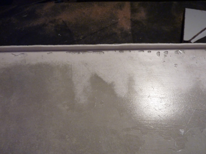

je reviens au nouvelle donc j'ai fait le moule est j'ai mouler une pièce c est toujours par encore sa
le plus gros de mes problèmes est le rebord je pence que mon mélange micro ballon était trop liquide
je vous est mis une photo le contour rouge c est la que je doit déposer les micro ballon ???
noir c est l'angle vif a mouler
Re: copie d'une coque de bateau
Mais nom d'une pipe en bois, comment faut-il vous dire qu'il faut l'oublier le micro-ballon ! Je ne vais pas vous le chanter ça détraquerait encore plus la météo qu'a pas besoin de ça
Votre léger rebord s'il est à angle vif ne sortira pas, le stratifié ne peut pas faire d'angles vifs. Il faut tester un ajout de fibrettes après dépose de résine catalysée puis de suite stratifier dessus un tissu fin, ça marche mais il faut avoir le coup de main pour faire vite et bien mais ça ne sera quand même pas idéal.
Salut
Il faut que tes angles ( de ta pièce mère) soient légèrement bombés, sinon tu ne peux pas démouler. Tu ne verras jms de pièces en polyester avec des angles vifs ( enfin, sauf si repris au mastic après démoulage).
Les micros ballons je ne pense pas que tu en ais besoin pour cette pièce qui est simple.
