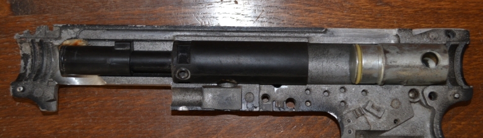

Bonjour a tous je voulais savoir quelle résine serais la plus apropriée pour réaliser la piéce principal ?
(car les parties noire et celle d'a coté qui font partie du mécanisme interne )
Pour plus d'info c'est un lanceur de paintball que je voudrais customiser en snyper qui
n'existe pas dans le commerce, enfin ci, mais pour ça il faudrait que je gagne au loto :lol: .
La pièce métalique muni d'un joint blanc qui ce trouve a l'arrière (a droite) est movible et
bouge de gauche a droite, donc frottement intensif (300 billes par après midi de jeu ce qui fait
600 aller retour +/- celon l'après midi bien sur :mrgreen: )!!!
Donc voila tous y est !! enfin je pense :D
Merci d'avance pour vos réponse et je reste a disposition pour toutes infos suplémentaire ;)

En fait, la pièce comme on la voi tous les petits détails (dans le rectangle rouge)je m'en fou, mais l'important
c'est que je puisse garder le filetage de départ (a gauche) et la ou il y a le mécanisme interne, enfin si
le frottement sur la résine ne pose pas de problème bien sur
Bon dans le pire des cas je garde le lanceur pour la partie mécanique, mais en ce qui concerne la partie
extérieur (qui constitura ma custo) quel résine de coulée puis-je utilisé, qui pourait résister a des choques
plus ou moin important vu que je suis ammené à ramper et à tomber :mrgreen: parce que en partie boisé
on n'est pas à l'abrit d'une chutte !!! :lol: .
