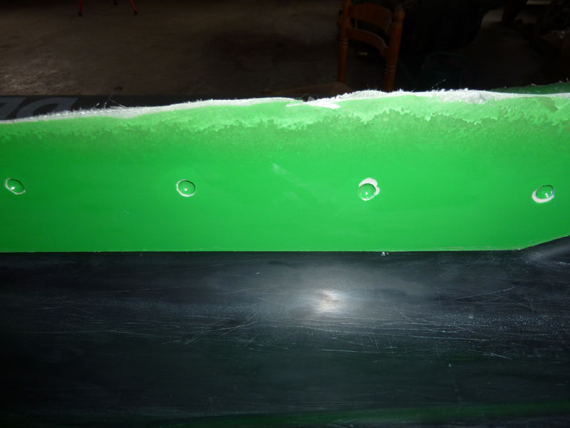

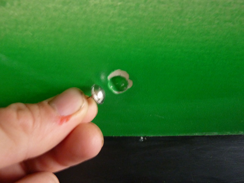

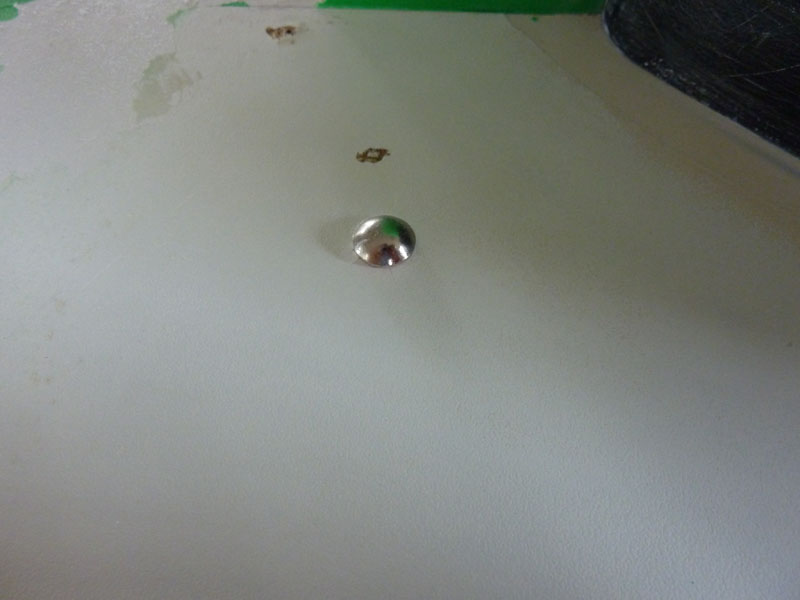

donc je moule la coque en 2 partie pour faciliter le démoulage j'ai donc fait des centreur avec des clous de tapissier voila se qui c est passer l'or du démoulage le congé fait avec les micro ballon est pas solide sa a casser l'angle comment sa se fait il y a pas une charge super solide qui existe???
Messages : 10007
Re: copie d'une coque de bateau
La charge dépend du joint congé que l'on fait. Ici, ce n'est pas la charge utilisée qui est en cause, c'est la méthode. Quand on fait des centreurs sur ce type de moule, il faut utiliser un modèle (ou le faire en Plastiline) qui soit plus profond, plus large et surtout complètement posé à plat. Regardez attentivement votre clou il comporte une contre-dépouille peu perceptible mais quand même ça suffit à faire péter votre congé.

effectivement je suis arriver à la même conclusion mais je pensais quand même que les micro ballon était plus solide
