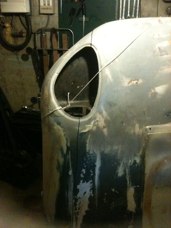

pour les plans de joint du capot, je pensais à un moule en 3 parties:

sur la photo 2 précédente, en pointillés, j'ai un doute sur la contre dépouille.

Pour vos plans de joint, j'ai bien du mal à vous orienter ; j'avais pensé en deux partie avec une ligne de coupure qui irait à l'avant de droite à gauche en glissant juste sous les trous de phare. Vous auriez le capot dessus et cotés puis le devant nez et retour sous caisse.
Si vous avez un doute pour la photo deux, il faut jouer de l'équerre pour vous rendre compte. Deux plats de bois reliés avec un clou suffssent parfois à voir les dépouilles.
Qu'en pensez-vous ?

Madame est partie avec l'iphone donc pas d'appareil photo sous la main pour monter deux détails:
la base du capot (passage de roue et jonction base de caisse) a une lèvre à 90° vers l'intérieur d'environ 2cm.
Sur les côtés il y a un renfoncement pour mettre un système d'ouverture articulé comme sur les capots de Triumph.
Par conséquent, le coté semble se démouler en tirant vers le côté et non vers le haut ou vers le bas.
au final je me demande si il n'y aurait pas 4 pièces:
2 côtés
1 dessus
1 museau
Re: capot de MG midget
Pour le museau, c'est sûr et certain.
Pour le dessus bien sûr.
Pour les côtés, c'est vous qui devez évaluer l'arrondi, sur photo j'en suis incapable mais le renfoncement que vous mentionnez paraît vous donner raison.
