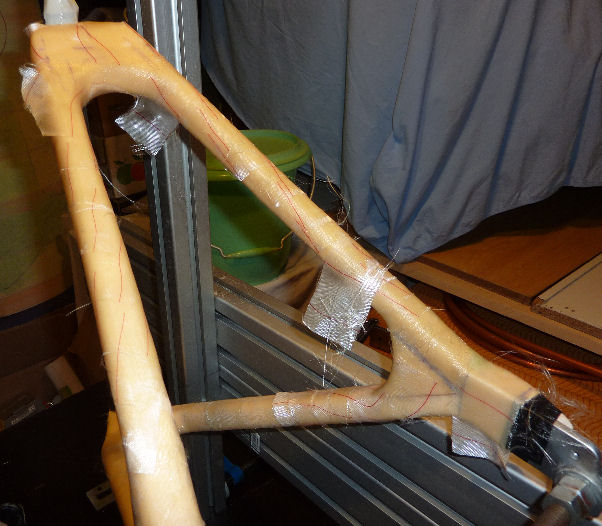

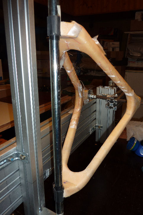

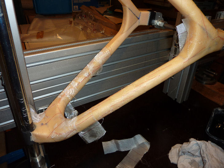

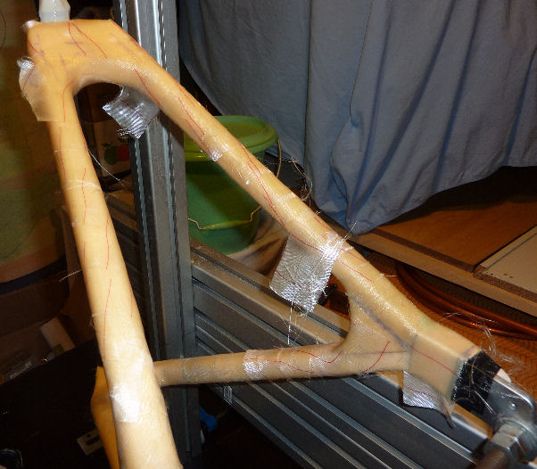

J'ai réalisé un master (C'est le timon d'une remorque a velo) a base de polystyrène extrudé que j'ai stratifié à la résine polyester (spéciale contact polystyrène) et tissu de verre sergé 200gr/m2.
Compte tenu de la forme de mon master, (cf photos) j'ai eut des difficultés à réaliser la stratification et la meilleur méthode à été de découper de petites bandes de tissus chacune enroulées perpendiculairement autour du master se chevauchant les unes aux autres. J'ai enrubanné le tout de tissu d'arrachage pour améliorer le contact.
Seulement voila, à la dépose du tissu d’arrachage, comme chaque bandes stratifiées venaient en recouvrement de la précédente créant ainsi une surépaisseur, mon master est tout ondulé.J’ai un peu rattrapé le coup en ponçant un peu mais je ne peux pas tout poncer sinon je vais mettre a nu la mousse en dessous et annuler le fruit de mon travail qui est de rigidifier mon master.
L’idée est maintenant d’appliquer du mastic polyester pour lisser ma surface et en tirer un moule. J’ai déjà réalisé cette opération sur une surface plane, mais la je ne vois pas comment faire car mon master est « plus technique » ni quels outils utiliser ?
Avez-vous une idée ?
Avez-vous un autre moyen pour lisser mon master et tirer un moule le plus propre possible ?
ci joint les photos avec le tissu d'arrachage.
merci

Vous arrivez un peu tard pour les conseils !
Quand on fait ce genre de travail, on utilise du mat de verre déchiré en petits bouts ; on n'utilise jamais de roving seul, il doit toujours entre en sandwich entre deux mats.
Le tissu d'arrachage est fait pour être arraché pas pour rester sur une pièce et ici je n'en vois pas l'utilité mais sur photo je rate peut-être quelque chose. il faut d'abord l'enlever puis mastiquer avecun mastic polyester voir ICI le Sinto facility devrait convenir ; il porte bien son nom, il est très facile à poncer, faut quand même s'armer de patience et d'huile de coude.

oui j'ai évidement enlevé le tissu d'arrachage qui m'a juste permis de faire adhérer au maximum le tissu sur ma forme.
Les photos sont prises avant le retrait du tissu d'arrachage.
Ok pour le mastic mais comment l'étaler ?
Je ne pense pas, vu les formes arrondies, qu'un jeu de spatules soit adapté.
Peu etre avec un mastic semi-liquide ?
Dans mon cas, votre facon de faire, serait plutot de "peindre" de la choucroute directement sur la forme ?
Si cela suffit, la couche de tissus deviendrait inutile, le but étant de rigidifié le master ?

Pas de choucroute ou autre trucs du genre !!!
En principe, là ou vous en êtes, après un léger ponçage, on vient appliquer un apprêt de finition polyester
http://www.boutique.resines-et-moulages ... 65-kg.html" onclick="window.open(this.href);return false;
au pistolet, on ponce et éventuellement on fait un nouveau passage.
Si vous n'avez pas de pistolet, vous pouvez imaginer passer l'apprêt polyester au pinceau, laisser polymériser, poncer, recommencer, jusqu'à ce que le résultat vous convienne.
Ce sera sans doute plus facile que de travailler avec un mastic de carrosserie à prise rapide !
