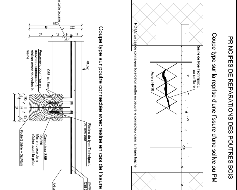

Dans mon projet, je rénove un grenier dont l'ancien plancher est constitué de vieilles poutres en chêne de 30cm environ.
Le nouveau plancher sera lui posé sur des poutres Bois/Béton, c'est à dire qu'une poutre béton sera coulé sur chaque poutre bois. Les deux poutres seront liées par des connecteurs en acier forgé afin de n'en faire plus qu'une.
Le tout a été calculé par un BE spécialisé dans cette technique très interessante pour de la rénovation.
On peut voir la technique en image ci-dessous.

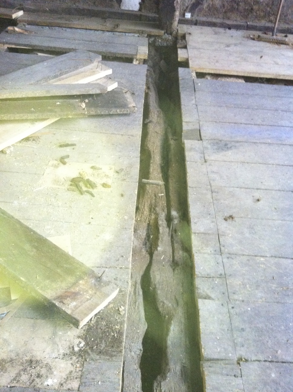

Et grosse surprise, sur la totalité, j'ai trois poutres qui sont particulièrement dégradées et plusieurs sont simplement fissurées par le temps et le séchage.
Comme je dois insérer des connecteurs,
- dans le deuxième cas , je dois donc reboucher ces fissures qui peuvent faire de 5mm à 3cm de largeur. Et le produit doit aussi adhérer à mes connecteur en acier.
- dans le premier cas, et comme vous pouvez le constater sur les photos, il y a beaucoup à reboucher. Je pensais donc remettre une pièce en chêne et couler autour pour la solidarisé avec la poutre ce qui me permettra de remettre mes connecteurs dedans sinon ils seront dans le vide lors du coulage.
Dans la technique fourni par le BE, il faut rajouter des fers à béton (voir schéma) il y a t-il des précautions particulières à prendre pour l'adhérence de l'époxy?
Dans les forum il est dit qu'il faut mettre un primaire sur le bois, soit une résine epoxy 1010 dilué à 30% soit un LISSEPOX Primer (quel est la différence d'ailleurs et quel est le plus résistant) mais pour mon cas de fente, il sera difficile de l'appliquer. Es-ce nécessaire?.
Pour les fentes, je suppose qu'il sera difficile de mettre du masticolle 3030+ charge certaines ont plus de 20cm de profondeurs. Quelle époxy puis utiliser dans ce cas?

C'est compliqué votre affaire parce que mélanger plusieurs matériaux qui n'ont pas les mêmes coéficients de dilatation, il risque bien d'y avoir un décollement quelque par tôt ou tard.
Je n'ai jamais entendu parler de la technique que vous évoquez ; en règle générale quand les poutres sont très dégradées, elles sont changées vu le faible prix du prix par rapport aux résines.
De plus, j'ai du mal à vous faire une réponse ce soir, seule une photo s'affiche. Avez-vous utilisé la méthode de ce forum pour poster vos photos ? Elle est ici.
Je ne peux pas visualiser ce que sont exactement vos connecteurs par exemple

Le métal doit être exempt de rouille, de gras etc... comme tout matériau qui doit être collé la préparation est évidemment essentielle à la réussite du collage.Laurent a écrit : Dans la technique fourni par le BE, il faut rajouter des fers à béton (voir schéma) il y a t-il des précautions particulières à prendre pour l'adhérence de l'époxy?

Nécessite de l'appliquer: si vous souhaitez que votre poutre réparé soit plus solide qu'une poutre neuve, il est évidemment plus performant de faire pénétrer dans le bois de la résine et cela c'est impossible avec une résine époxy de coulée ou une colle époxy.
Le mastic époxy n'est pas destiné à être chargé, surtout si l'on souhaite conserver les caractéristiques optimales de collage.Laurent a écrit : Pour les fentes, je suppose qu'il sera difficile de mettre du masticolle 3030+ charge certaines ont plus de 20cm de profondeurs. Quelle époxy puis utiliser dans ce cas?
Pour remplir les fissures, résine époxy de coulée, (chargée ou non selon la taille des fissures).
