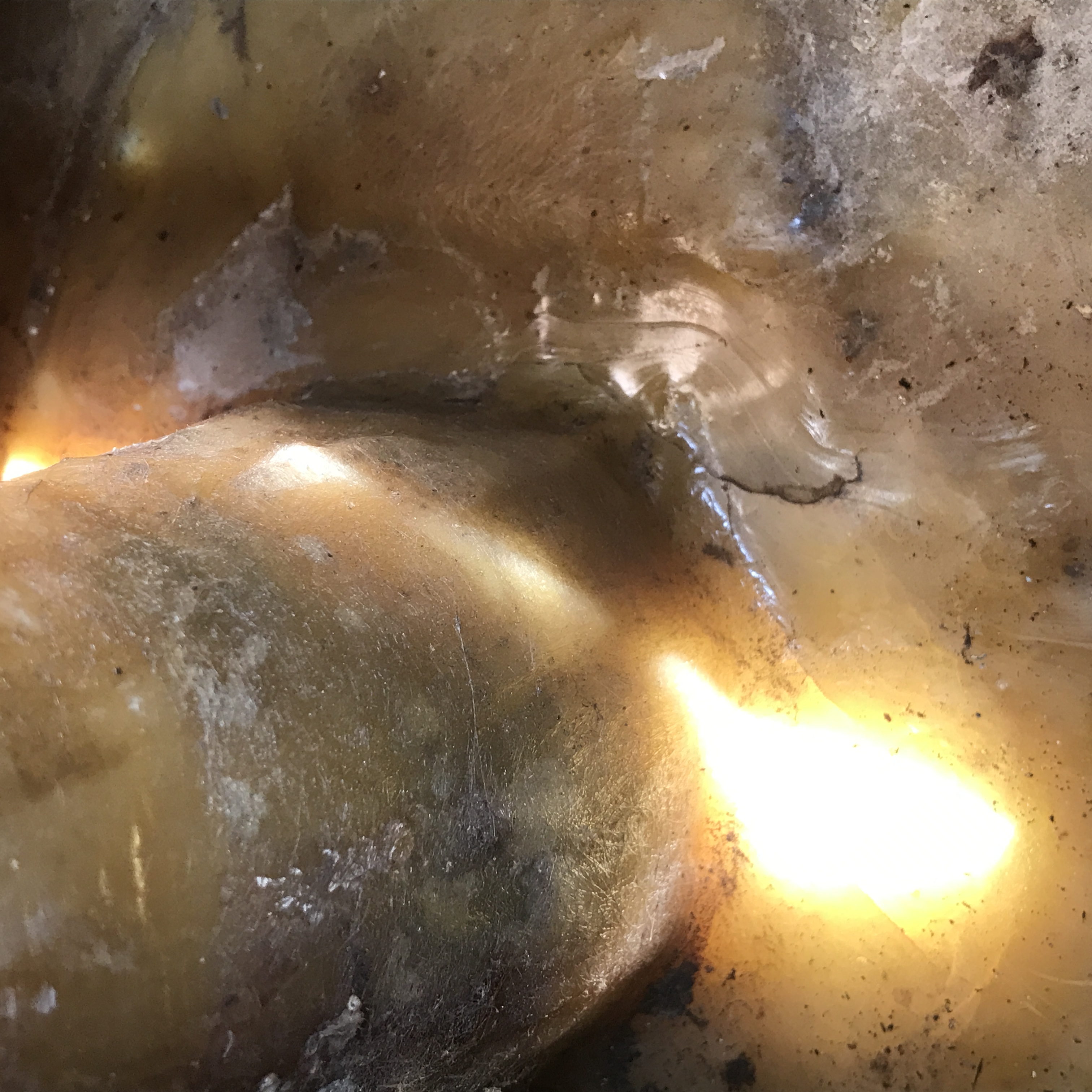

Bonjour, voila je suis en bateau fluvial et j'ai pris un choc sous le bateau je ne sais sur quoi et tordu mon safran et depuis une toute petite voie d'eau a la base .j'ai donc tout déposé redressé le safran et donc le tube est pris dans la résine vu du dessus ou l'on voit une fissure.
par le dessous on peu voir le tube jaumière en pvc je ne sais pas comment est faite l’étanchéité je n'est pas vu de joint silicone j'ai gratté mais peut etre est il dissout depuis longtemps.. ou emmanché dans la résine ?
donc pour le dessus si je nettoie bien et dégraisse a l’acétone que puis-je mettre? pour le dessous y a til des resine qui adherent au pvc et ma coque polyester? ou bien je me contente d'un joint sika marine par exemple?
il me reste du resoltech 8058 et 8050 que j'avais utilisé pour des petits pocs sur la coque je ne sais pas si ça peut le faire (2022)
Dessous
Dedans mais on ne vois pas la tres legere fissure ou l'eau passe (le bateau est hors de l'eau depuis Avril

Bonjour voici la photo interieur ci dessus et exterieur ci dessous ou le tube est intact (j y est passé une petite camera) je pense vraiment que l'eau s'infiltre par le tour exterieur du tube

merci pour les photos, je vois mieux les dégâts.
sgvedette a écrit : mer. 6 août 2025 15:29 Bonjour voici la photo interieur ci dessus et exterieur ci dessous ou le tube est intact (j y est passé une petite camera) je pense vraiment que l'eau s'infiltre par le tour exterieur du tube
Oui, elle s'infiltre par le bord externe du tube, remonte et passe par la fissure.
Masticolle en dessous et ponçage-nettoyage-passage d'acétone puis re-stratification autour du tube à l'intérieur… qui soit dit en passant est mal stratifié, il y a une "flaque" de résine à l'endroit de la fissure et peut-être pas assez de mat par en dessous.
