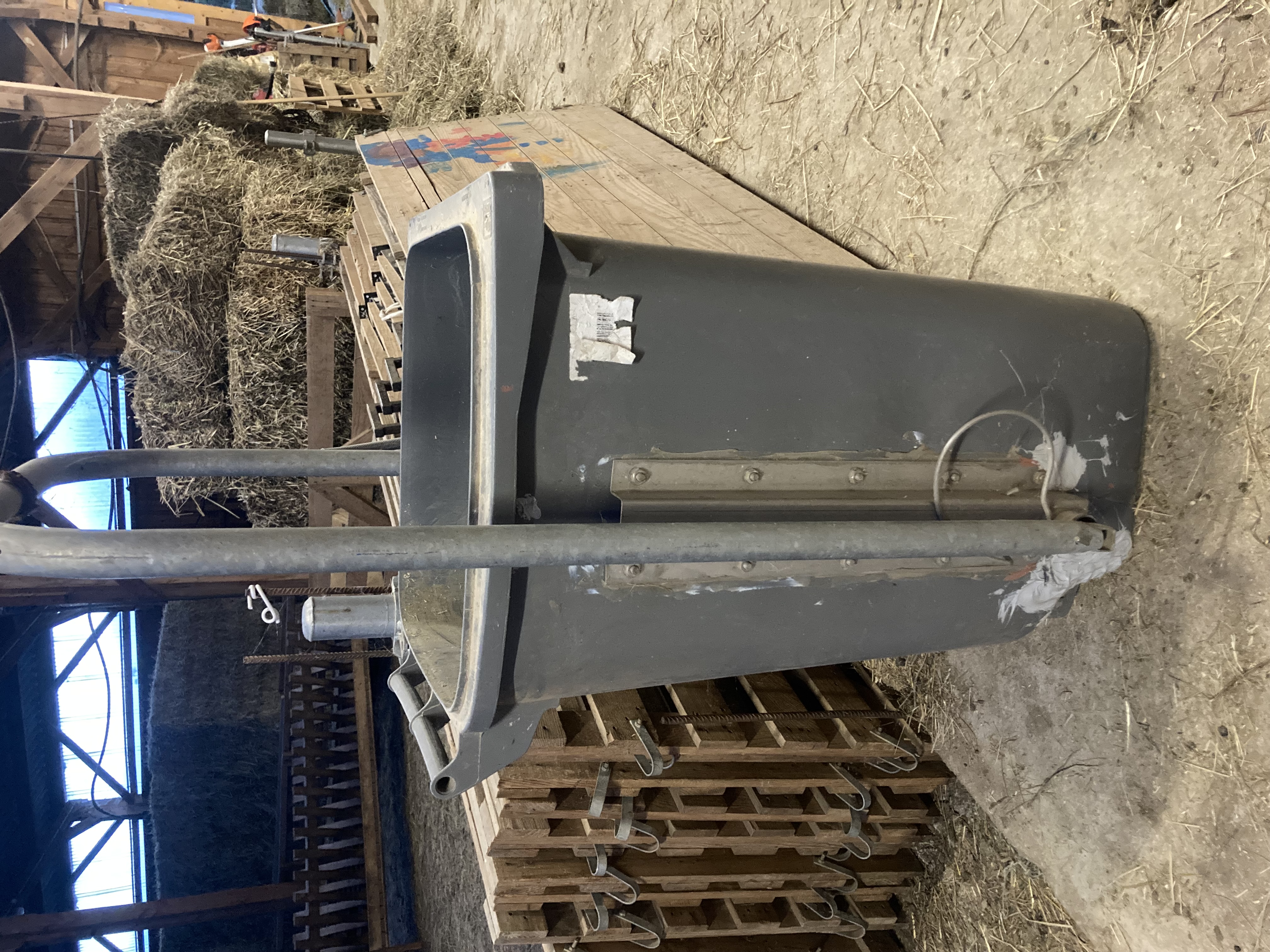

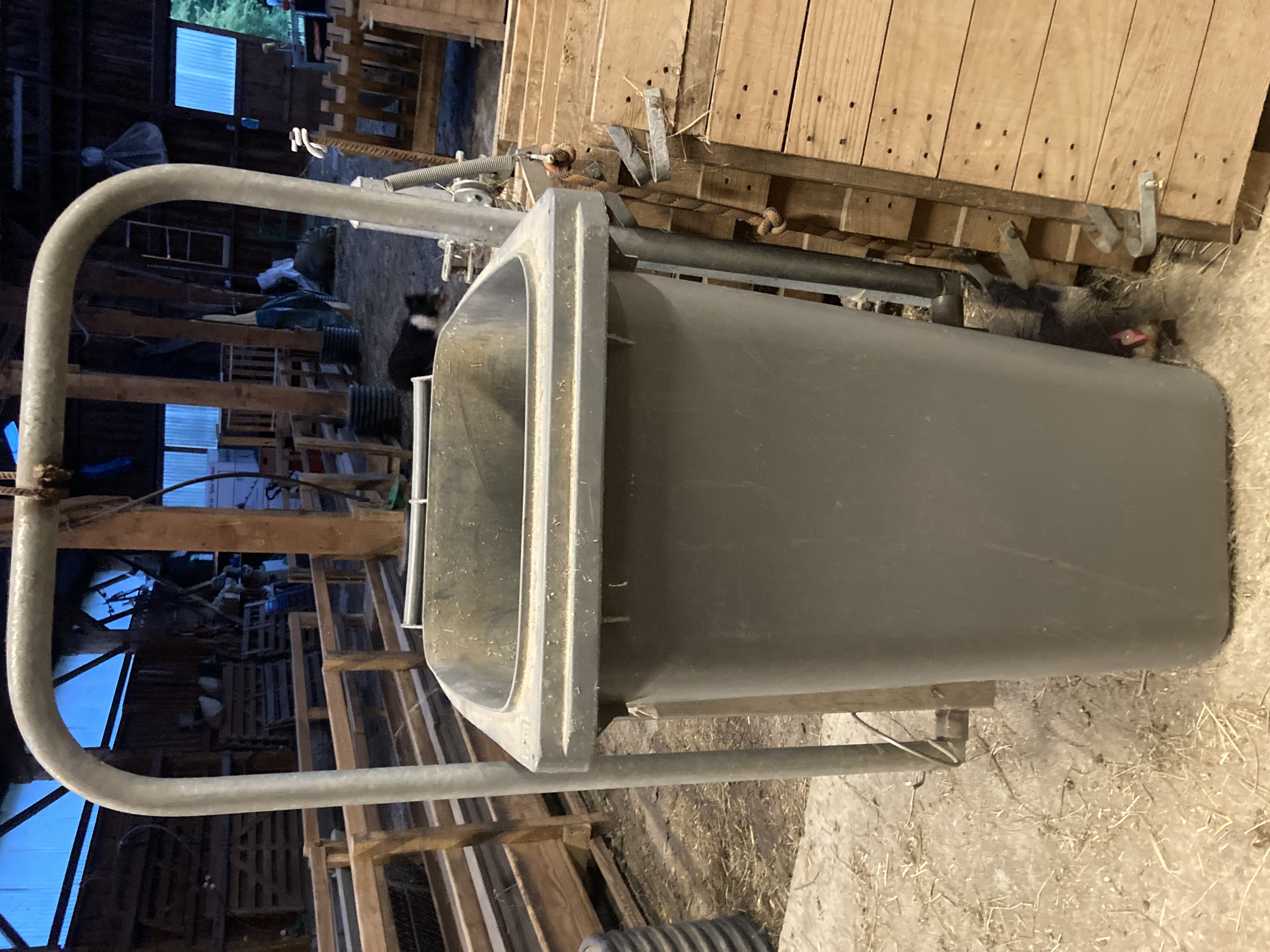

J’utilise actuellement un bac en polyéthylène, équipé d’un système de palonniers. Cf photo.
Mais le bac est trop fragile pour l’utilisation que j’en fais (trempage de céréales qui gonflent, et fini par faire fendre le plastique).
Je souhaite donc réaliser un bac en résine polyester stratifié, en me servant de mon bac actuel comme moul pour pouvoir ensuite réutiliser mon palonniers.

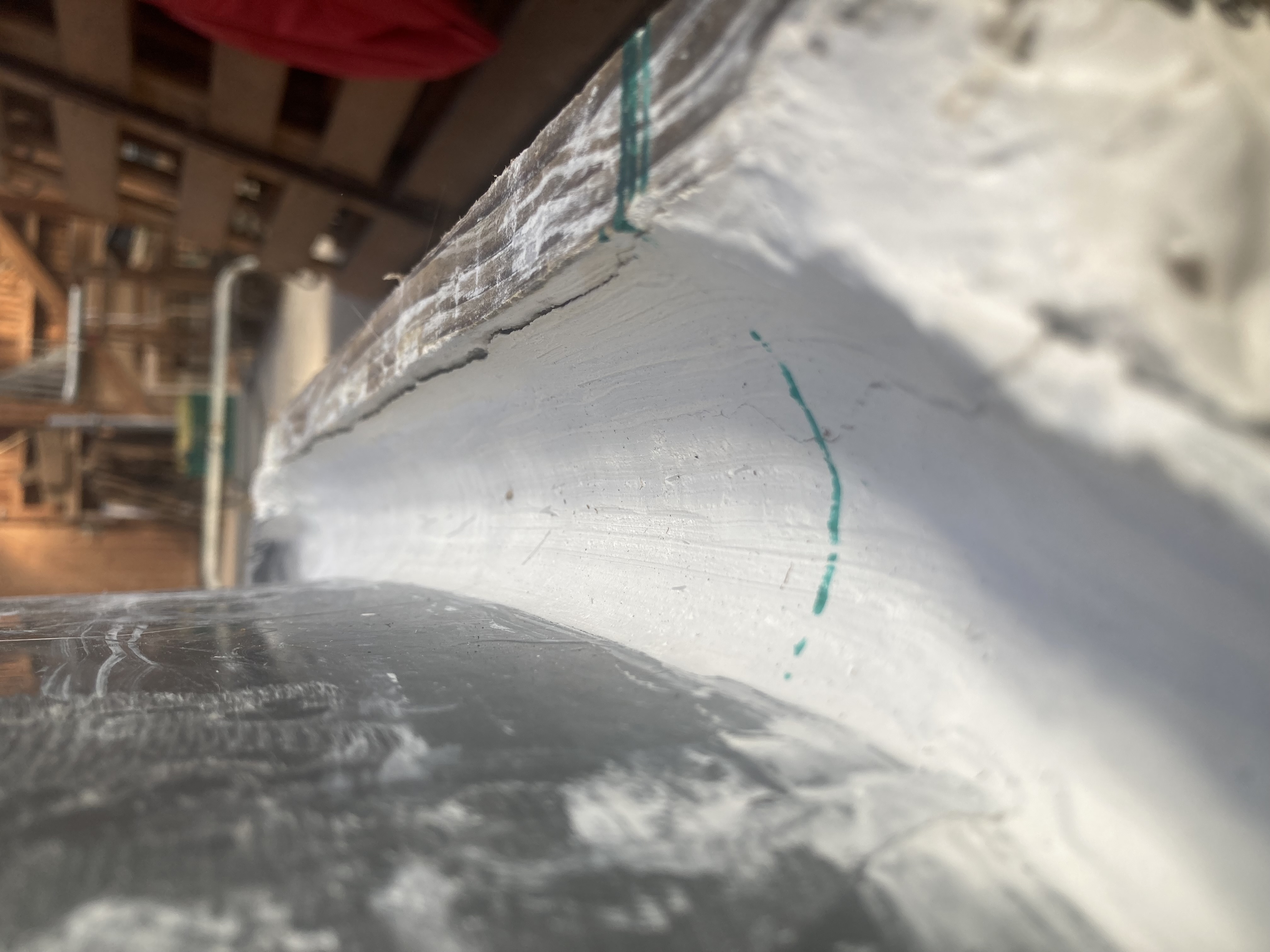

Il y a des parties en plâtre (Pour pouvoir faire le rebord arrondi)
Je voulais m’assurer auprès de vous, que Le démoulant Tercnol fonctionnera aussi sur le plâtre ?

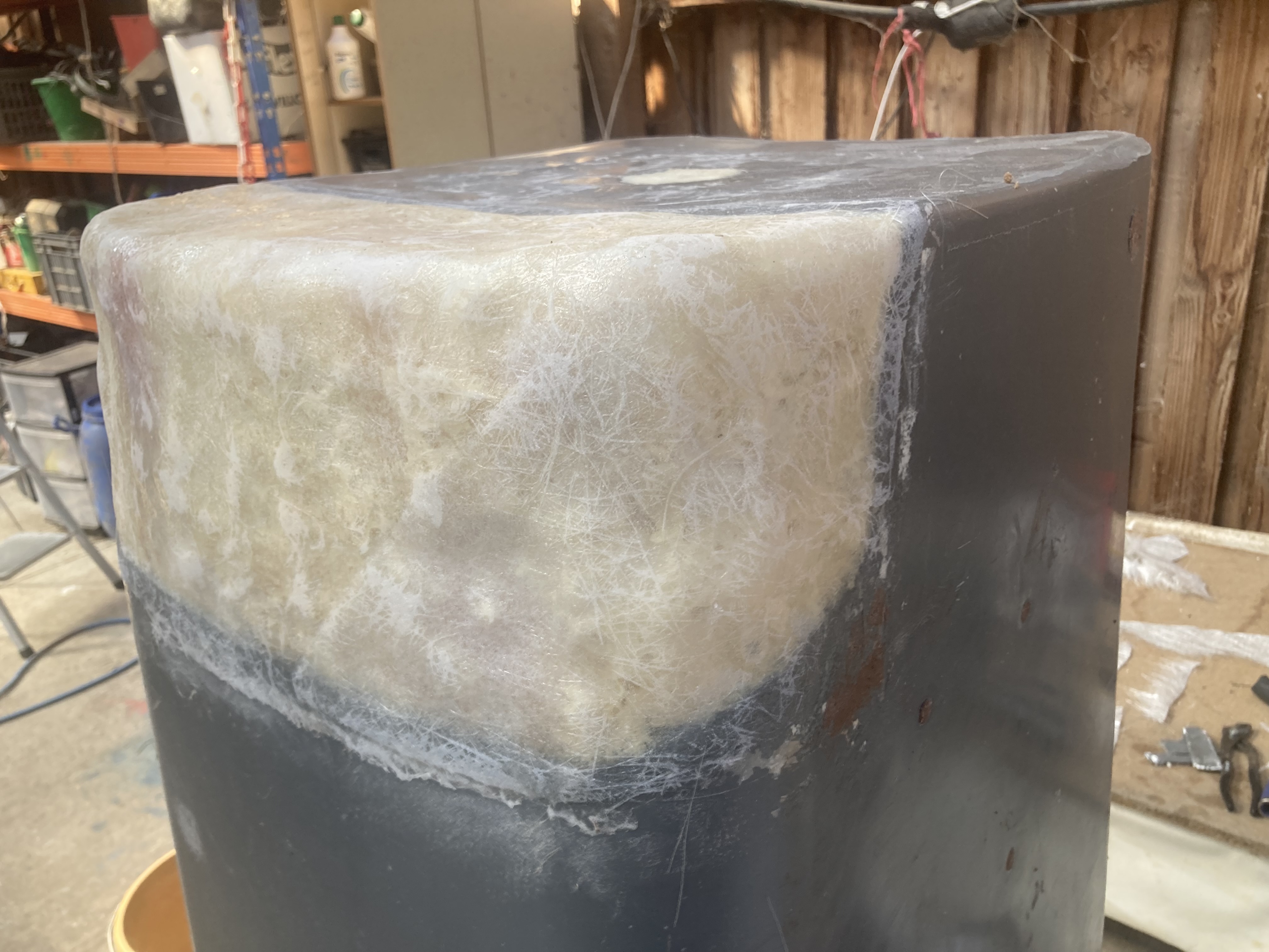

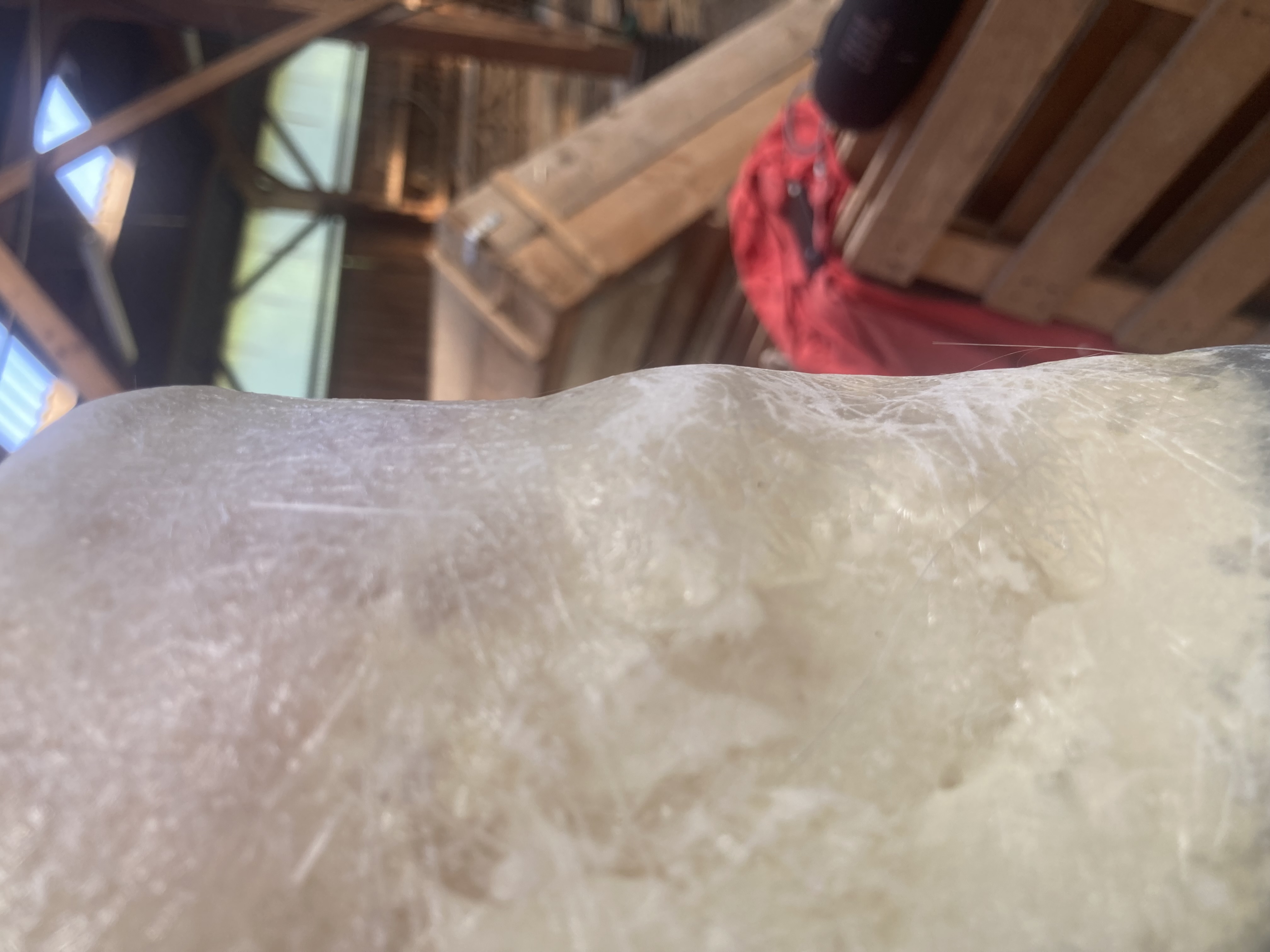

J’ai dû rattraper la forme de mon moule original. Mousse polyuréthane + une couche de mât. La surface est lisse , mais pas parfaitement plane. le fait qu’il y est certains endroits légèrement en « négatif », Est-ce que vous pensez que ça va être indémoulable ?
Messages : 10059
Re: Conseil avant achat pour stratification sur un moul polyéthylène
Sur plâtre, vous avez intérêt à passer plusieurs couches de Tercanol ; ce matériau n'est pas recommandé en usage avec des résines car il est poreux et humide même si vous pensez qu'il est sec alors n'hésitez pas à passer des couches en attendant bien le séchage entre couches.
Et non, ça ne va pas démouler s'il y a des endroits en négatif comme vous dites. Il faut mastiquer-poncer.

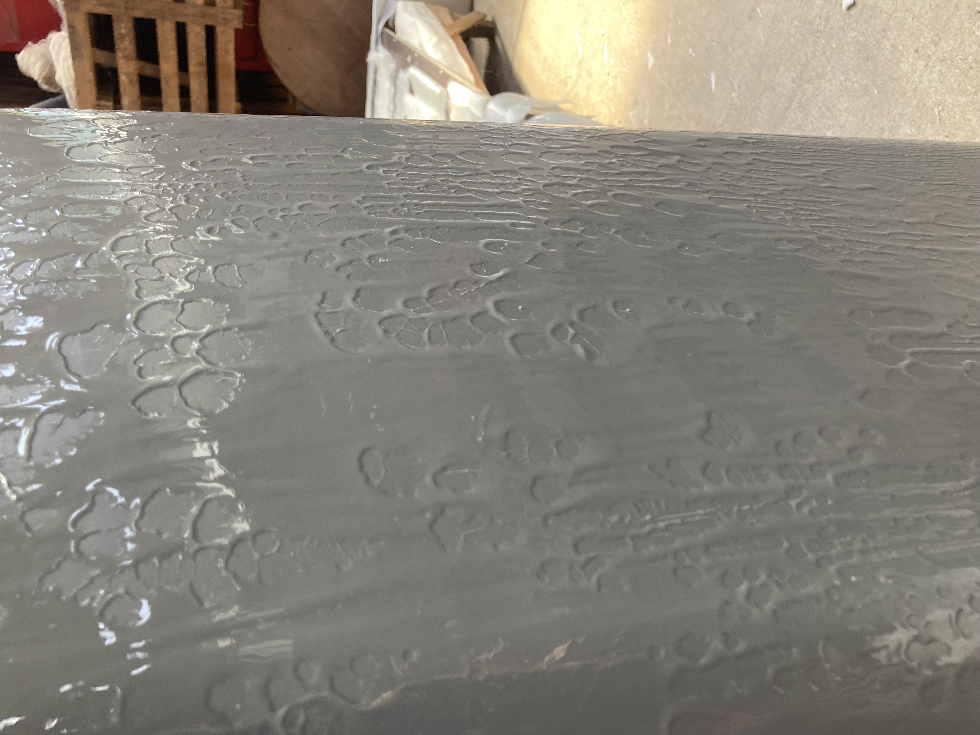

Quand j’applique le tercanol, au pinceau, Celui-ci se « rétracte » et Laisse apparaître des zones non couvertes.
J’ai pourtant entièrement dégraisser les surfaces à l’acétone Avant application. Y’a quelque chose que je fais mal ?
