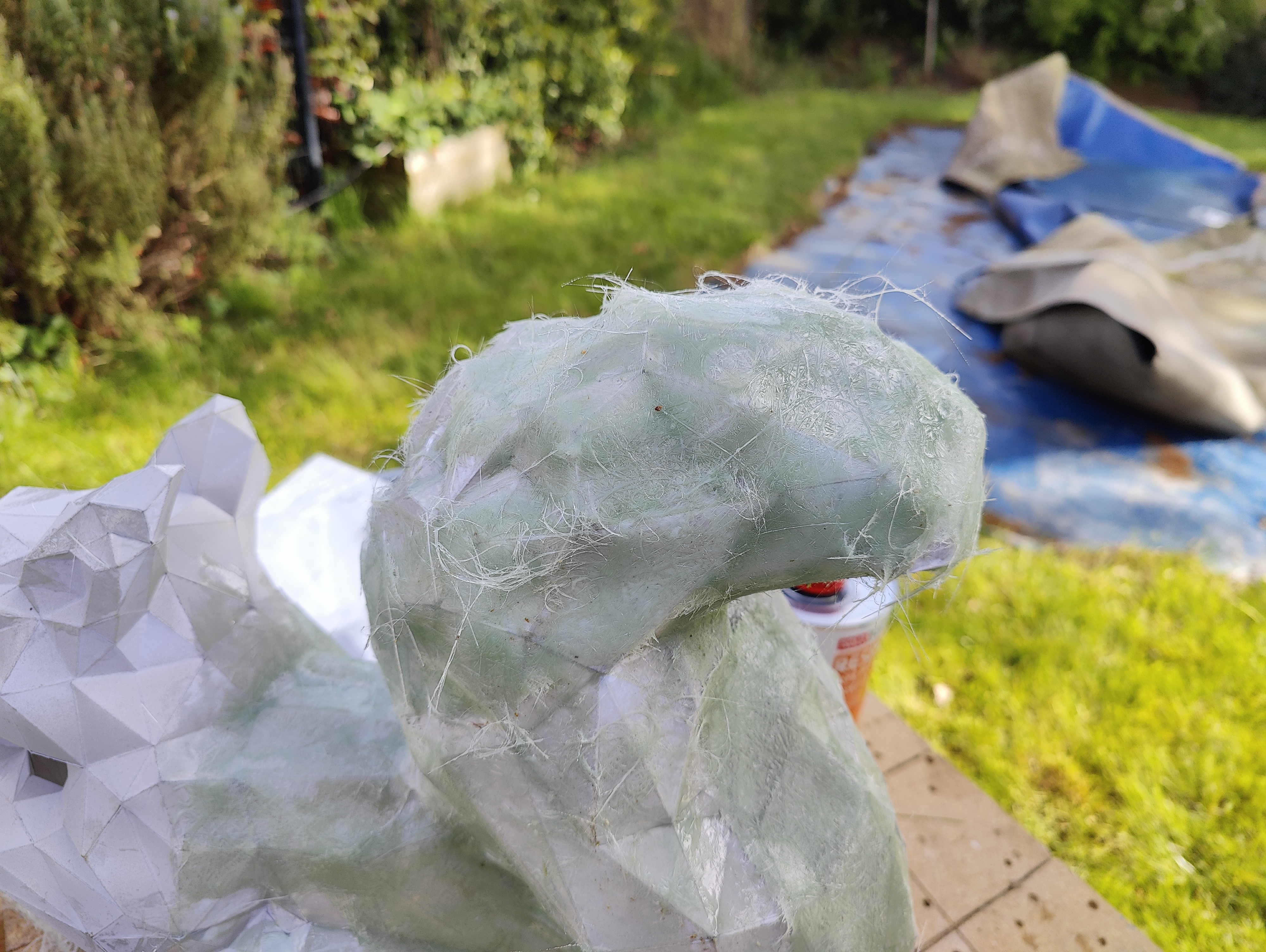

Mon papercraft a plein de petites facettes. Et J ai vraiment eu beaucoup de soucis pour arriver a lui faire prendre la forme.des que j appuyais sur une nouvelle zone la zone précédente se relevait.
A force d insisté mon papier ç est détrempé et il a commencé à se déformer.
Il y a peut être des mat de verre de différentes qualités ou souplesse alors.

Avec un stratifié composite, vous ne pouvez pas épouser des angles droits. Quel que soit le mat, le tissu ou n'importe quoi d'autre c'est impossible.
Votre objet est farci d'angles droits obtus ou aigus, il est donc impossible de le stratifier sans préalablement découper des formes de mat comme les formes papier mais les angles ne seraient pas pourvus.
Il faudrait donc ensuite stratifier une solidification par l'intérieur.
Le plus simple serait de fabriquer votre objet directement en découpant dans une plaque de stratifié les différentes facettes et assembler par collage puis stratification par l'intérieur.
