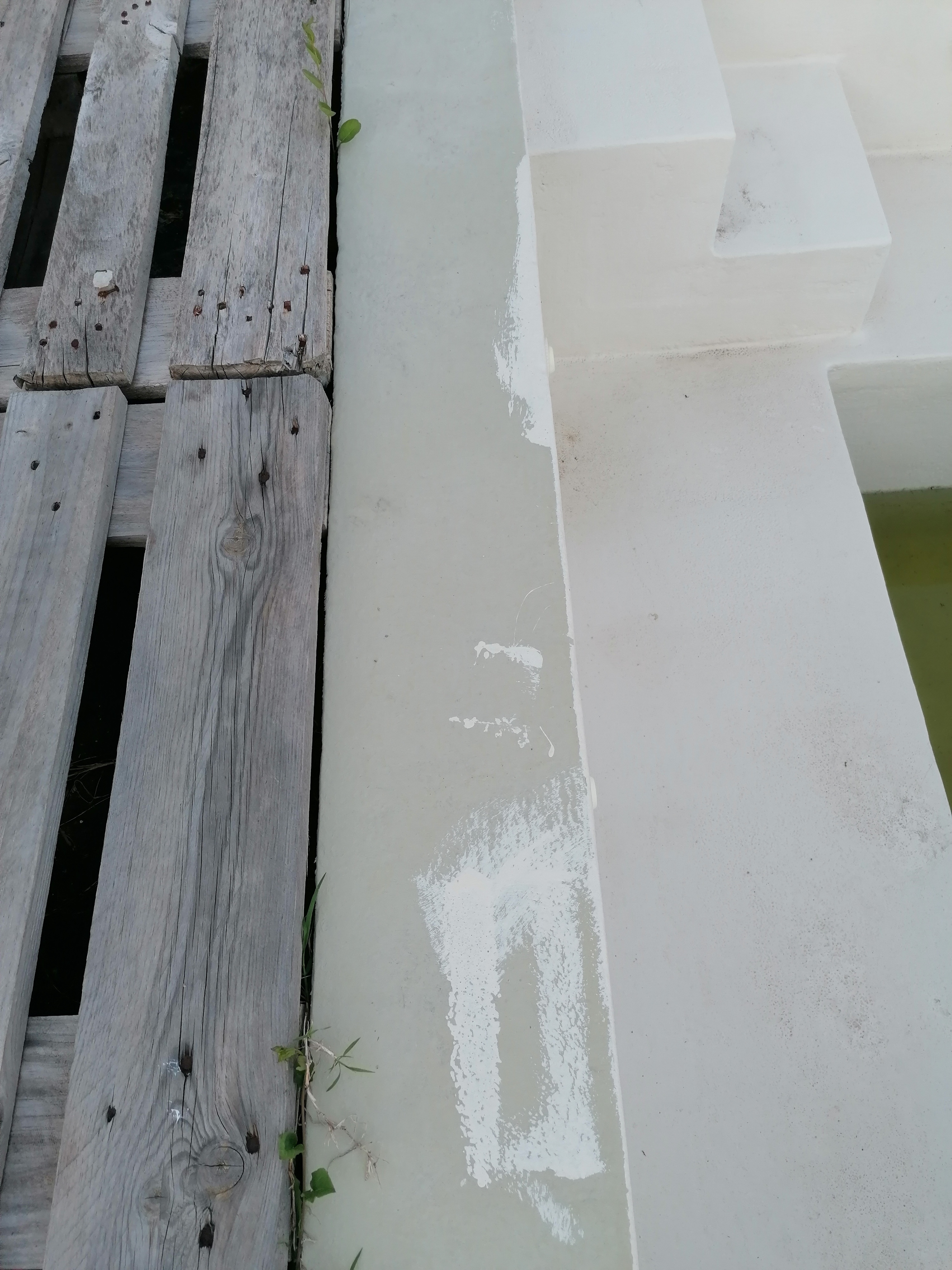

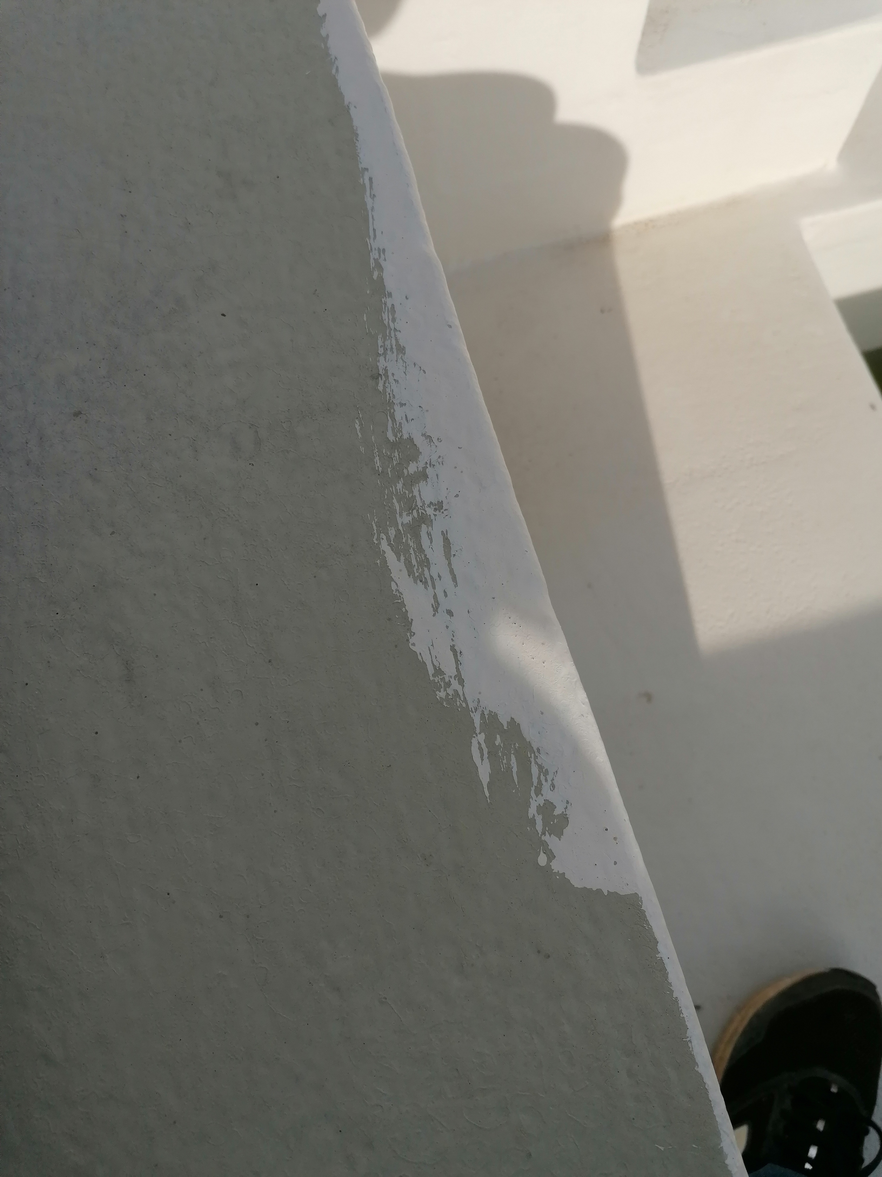

Je suis nouveau sur le forum et j aurai besoin de vos conseils car je suis un peu perdu.
En effet, je constate que la couleur de finition ral 1015 ivoire de XXXXXX de ma piscine s écaille. La personne qui a fait le travail il y a seulement 1 an ne répond plus et je ne sais pas comment procéder pour refaire un nouveau ral 1015 par dessus.
Je joins plusieurs photos: une photo ou l on voit la couleur s écailler et 2 autres photos où l on voit le support et la couleur sur laquelle à été posée le ral 1015 (kaki clair) je pense que c est le stratifié avec le gel coat.
Je vous remercie d avance pour vos conseils.
Bien à vous

Nous ne pouvons ni vous aider à faire bouger l'artisan qui a fait le travail, ni contacter le fournisseur du produit utilisé.
Néanmoins :
le RAL 1015 est seulement un code couleur universel comme Pantone, il n'indique en rien ce que l'artisan a appliqué sur votre piscine.
Le stratifié ne se distingue pas sur vos photos, apparemment c'est seulement le top-coat (un gel-coat ne s'applique pas à l'air libre) qui se délite.
A priori, sur photo il peut toujours y avoir un doute ou une erreur, il faut tout poncer et appliquer un top-coat sur surface propre et sèche dans de bonnes conditions de température et d'hygrométrie.

Merci pour vos réponses.
Concernant la mise en pratique premièrement je ponce toute la couleur ivoire et uniquement la couleur ivoire, jusqu'à disparition totale ?
Est-il judicieux de poncer avec une aérogommeuse délicatement plutôt qu'une ponceuse car au niveau des petites imperfection et des petites bosses(les angles aussi) ce n'est pas pratique ?
Ensuite dépoussiérage et nettoyage complet à l'acétone ?
Puis pose du top coat ?
Merci pour vos retours cordialement

Si votre bassin est bien en stratifié composite de verre et résine polyester isophtalique, vous devez tout poncer sans attaquer la couche de stratifié.
Dépoussiérage soigneux puis passage d'acétone avec chiffon non pelucheux avant de recouvrir d'abord d'un gel-coat puis d'un top-coat, voir ICI.
Le ponçage s'effectue à la disqueuse avec des disques résorcine solides, il faut poncer en déplaçant rapidement la machine pour éviter de faire des marques en demi-lune.
