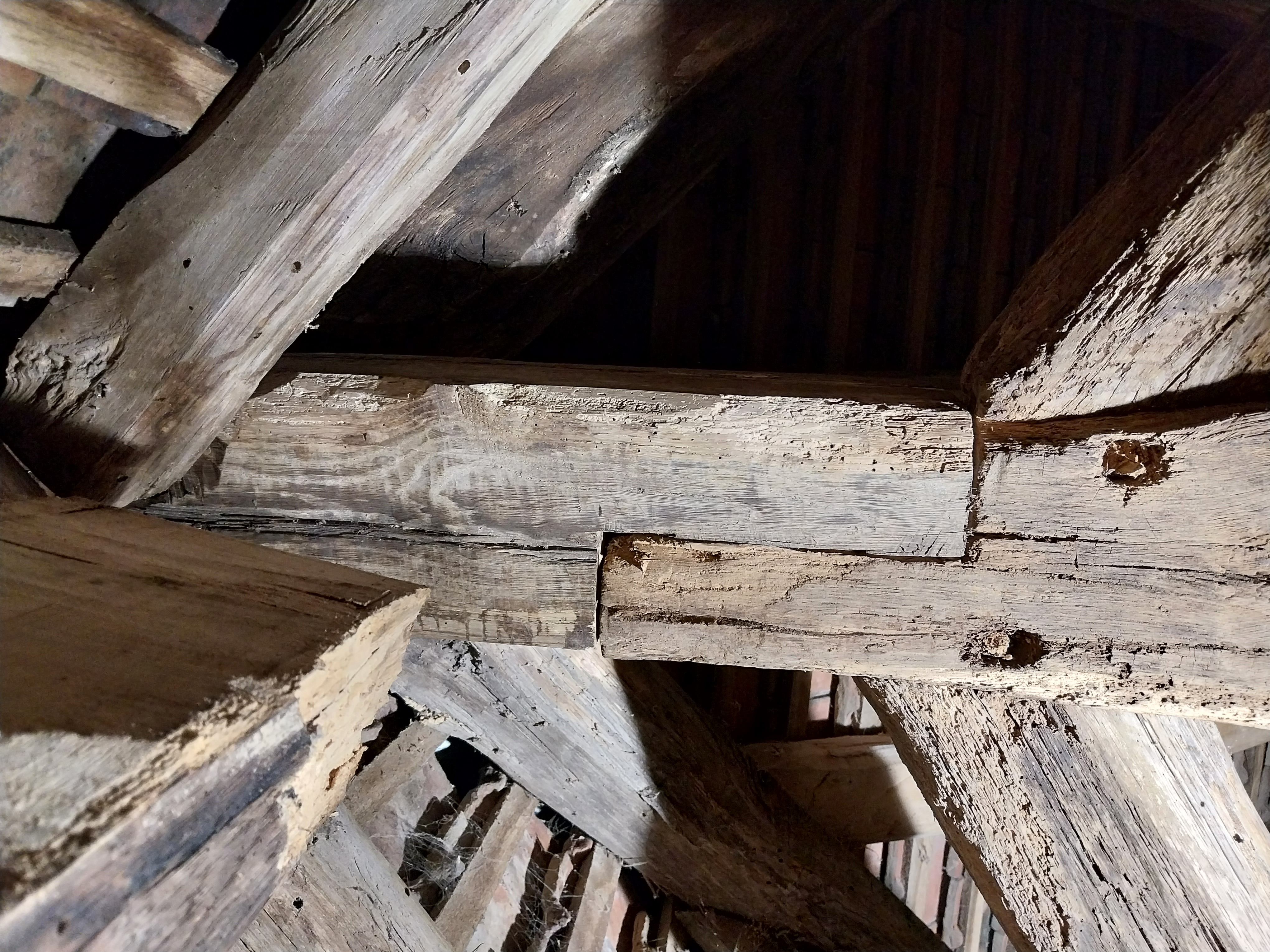

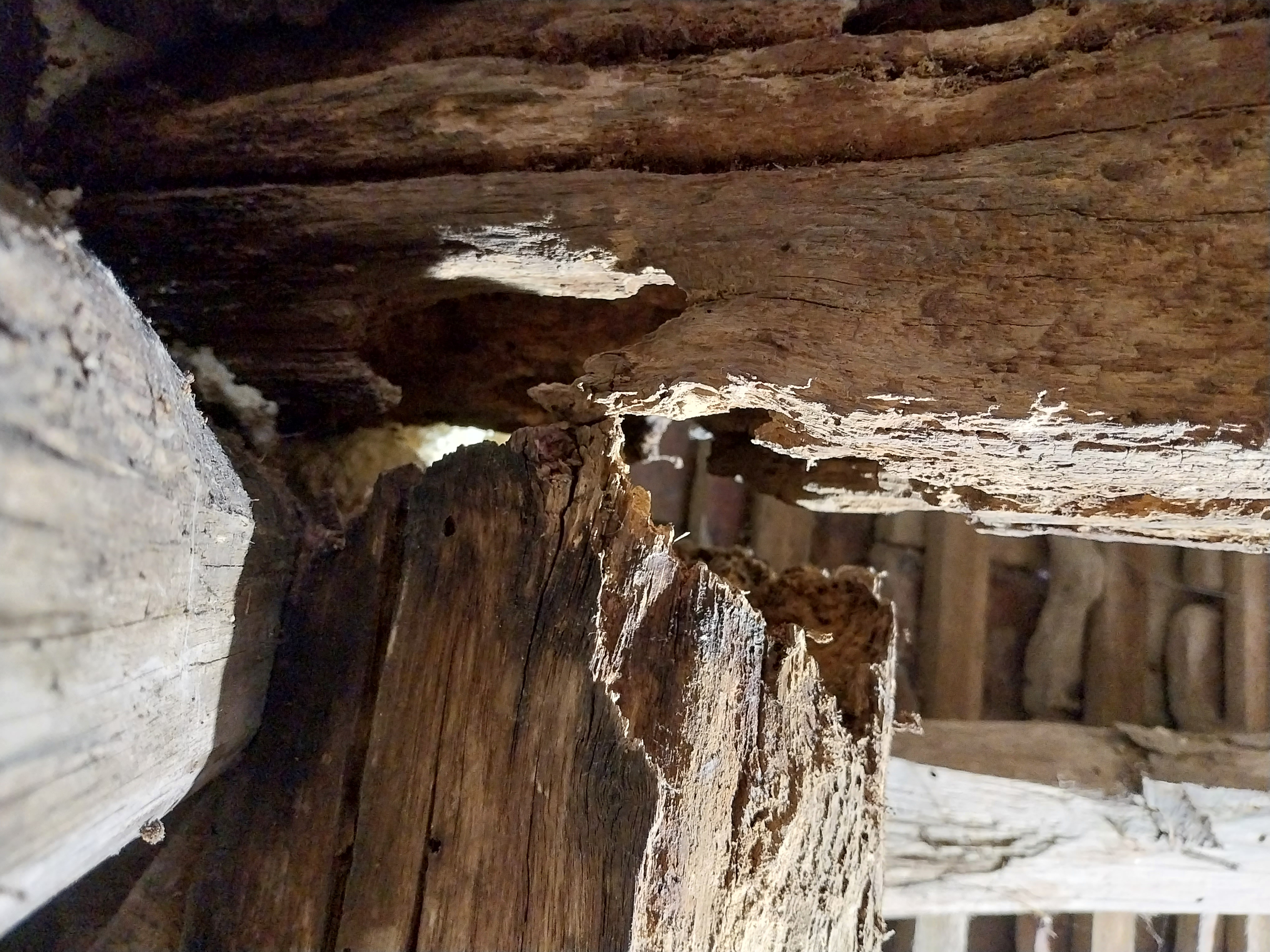

Je rénove un corps de ferme datant de la fin du 17éme, et suite à l'inspection de la charpente, je suis tombé sur une dégradation importante de 2 pièces de charpente. Sur une des fermes, les extrémités du poinçon et de la panne faitière qui sont normalement emboités par tenon/mortaise, sont complétement rongés par une infiltration d'eau de longues durée par le passé. Ces 2 éléments ne sont plus solidaires.
La panne de section 150x150 est creuse sur environ 8cm de profondeur et 8-10cm de diamètre. Il reste 30 à 40 mm de bois sain et très dur sur sa circonférence. Le poinçon d'une section identique est creux sur environ 20cm et sur 10 cm de diamètre. il reste environ 15-20mm de bois sec et dur sur sa circonférence, mais la partie extérieure en obier à été dégradée également.
Il n'y a que peu de contraintes en flexion et compression à cet endroit. La panne reçoit l'appui de 2 chevrons et le poinçon de 2 aretiers.
Il peu y avoir une contrainte en poussée horizontale lors de forts vents, car une seconde panne 1m en dessous de la faitière avec une croix de St André est présente pour le contreventement de la charpente.
Je comptais après suppression des parties non adhérentes, renforcer l'ensemble avec 2 tiges filetées m20 de classe 8.8 qui présentent une très grande résistance à la déformation, cisaillement et rupture. Je pourrais percer au préalable la panne pour y insérer les tiges, mais pas le poinçon qui n'a plus suffisamment de matière.
Puis imprégner les bois avec 2 à 3 passes de waterpox14, coffrer et couler de la résine diélectrique 1060 avec charges par couler gravitaire (en détuilant partiellement le faitage).

Je ne sais pas ce qu'il c'est passé,mais il faut cliquer sur la photo pour qu'elle soit dans le bon sens.

Les dégâts sont très importants voire trop pour réparer avec un système composite.
La résine diélectrique ne peut pas être chargée, de plus elle se coule en petits volumes.
Après avoir nettoyé tout ce qui est dégradé, appliquer la Waterpox14, voir ICI.
Ensuite il faudrait soit utiliser du masticolle qui est très épais et ne peut pas être coulé, voir ICI
ou bien
faire un mélange pour éviter tous risque d'exothermie en utilisant la REALPOX540S voir ICI chargée.
Il faudrait faire un mélange à 1 pour 1 en volume avec de la fillite voir ICIet ajouter un peu d'AEROSIL voir ICI.pour ajuster la viscosité.
Ce serait un sauvetage bien compliqué et pas absolument sûr, à voir s'il ne serait pas plus judicieux de refaire les parties en bois tout simplement.
