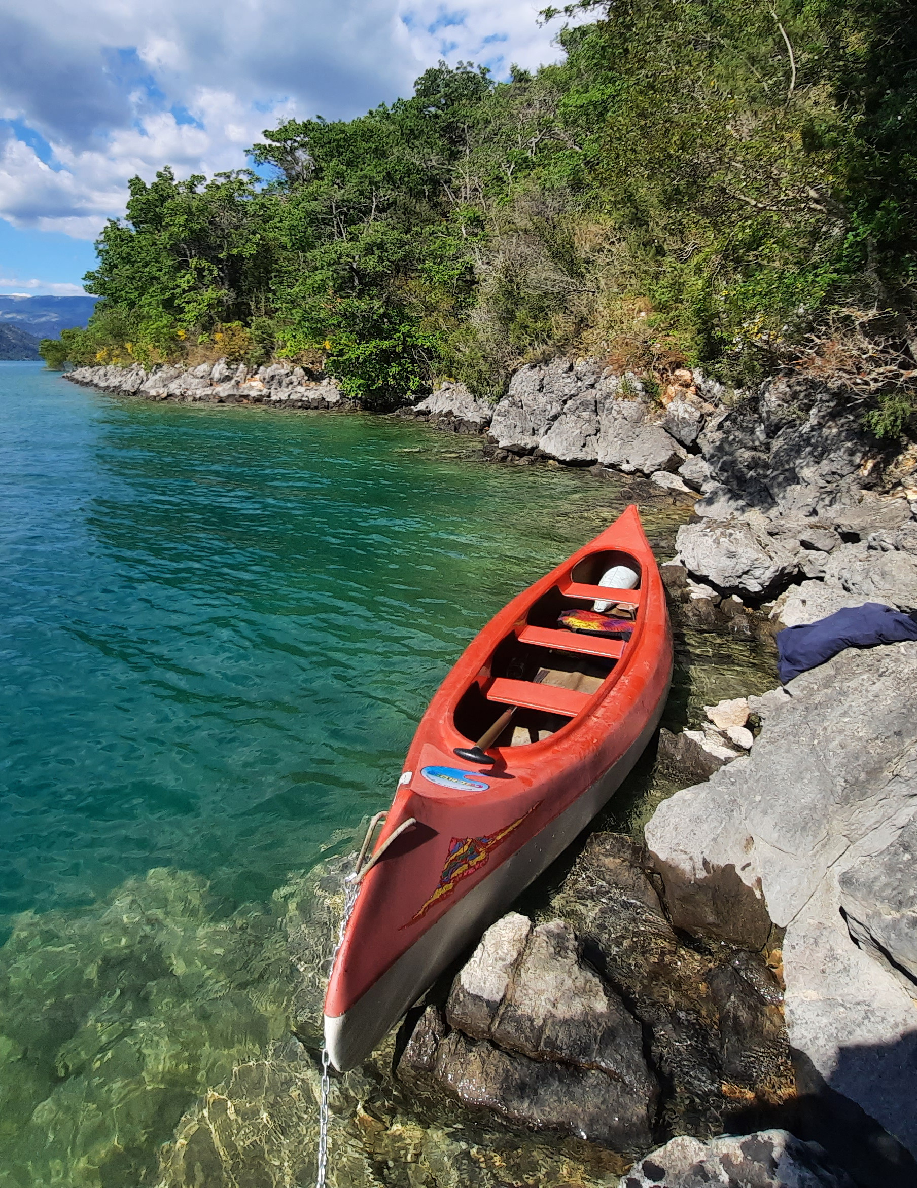

Je suis rentré dans le monde du kayak en fibre de verre il y a peu avec l'achat d'un Kayak 3 places Cochois produit autour de 2000.
Le kayak
Le kayak
Malheureusement, après 3 journées d’utilisation intensive, le banc central s'est plié. C'est particulièrement gênant car ce banc fait office de traverse et assure la cohésion du kayak.

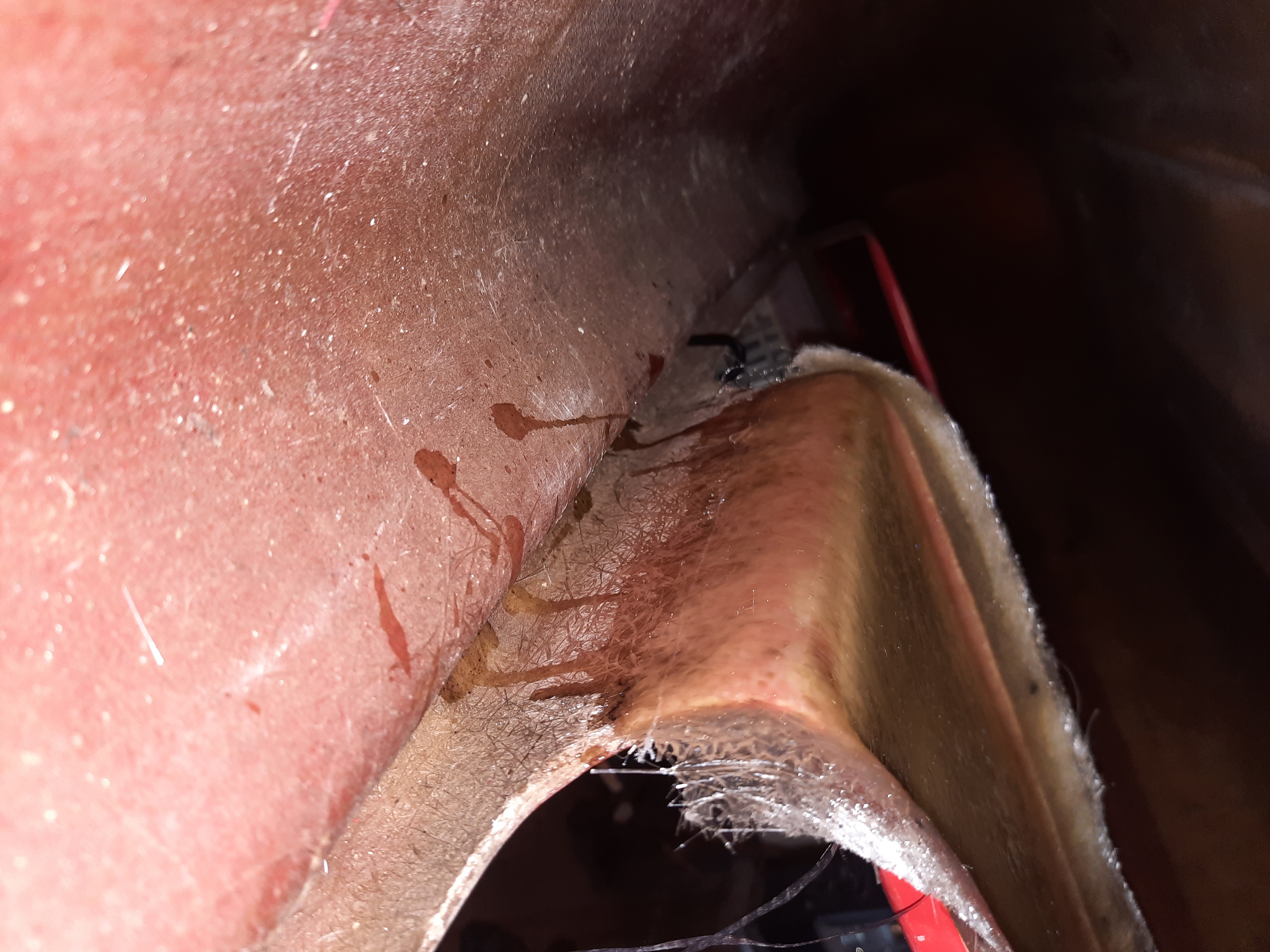

Le banc vu du dessous
Je découvre l'art de stratifier la fibre de verre que je ne maitrise absolument pas.
Mes recherchent me poussent à reprendre le banc par le dessous en faisant une stratification à la résine époxy.
Je pensais poser 2 à 3 couches de Sergé verre 280g alterné avec 4 couches de Mat verre 225g le tour lié par une résine epoxy de stratification.
Je suis à côté de la plaque ou cela vous semble pouvoir résister à un postérieur de 85 kg...
Qu'en pensez-vous?
Merci d'avance pour vos lumières je suis complétement ignorant en la matière mais bricoleur de façon générale.

Max04 a écrit : lun. 13 mai 2024 19:00 Je pensais poser 2 à 3 couches de Sergé verre 280g alterné avec 4 couches de Mat verre 225g le tour lié par une résine epoxy de stratification.
Votre kayak est très probablement en polyester, pourquoi vouloir réparer en époxy ?
Si vous restez sur votre idée d'époxy, il faut faire attention à utiliser du mat spécial époxy.
Ce genre de réparation se pratique facilement, il faut poncer tout autour de la cassure en formant une cuvette puis stratifier des bandes de la plus fine à la plus large tout simplement.
Allez voir sur notre site Résines et Moulages la façon de faire par ICI "réparer un stratifié".
Voyez quelle est la résine de fabrication de ce kayak et utilisez la même méthode pour réparer. Inutile de choisir de l'époxy plus chère et moins facile à mettre en œuvre que la polyester.

Cela ressemble à un gelcoat, très épais.
L'ancien propriétaire a bien réalisé une réparation à la résine polyester qui tient depuis 20 ans donc vous avez raison c'est bien une coque polyester.
J’agrandis donc la cassure en cuvette, quelques couches pour la combler puis des couches sur l’ensemble du banc pour le renforcer.

Merci de vos conseils. J'ai creusé la fissure, posé une bande de mat et une de roving 300gr dépassant la cuvette. Puis j'ai posé une alternance de 5 couches de mat et de 2 couches de roving 300gr sur toute la longueur du banc le tout sur 45 min avec deux mélanges successifs de résine à 2%. Pas de bulles visibles. La fibre est imbibee jusqu'à couler modérement sur les bords.
Le banc faisant 50 cm de long par 30 cm de large, pensez vous que ce soit suffisant pour supporter le poid d'une personne? J'hésite à ajouter une couche de roving.
