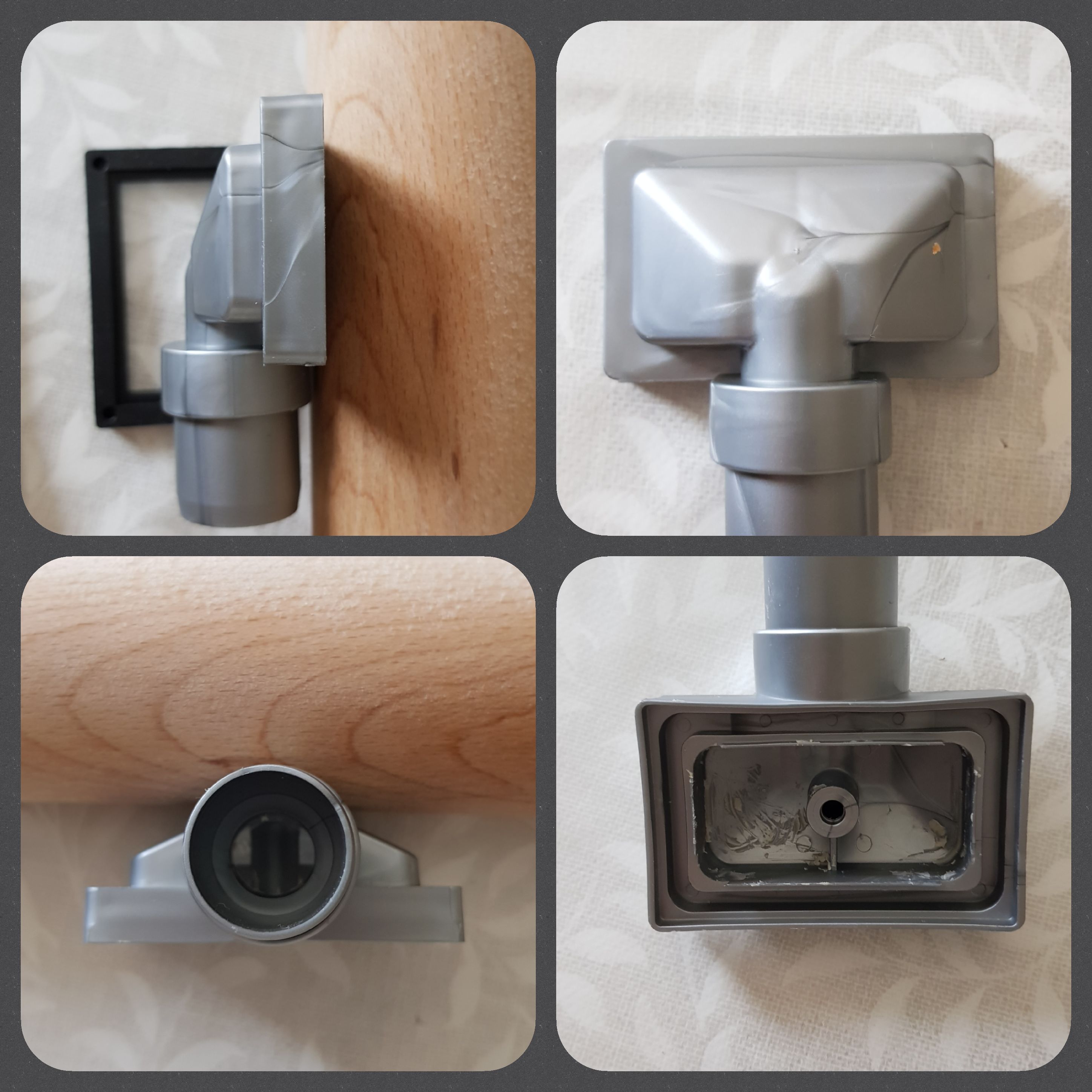

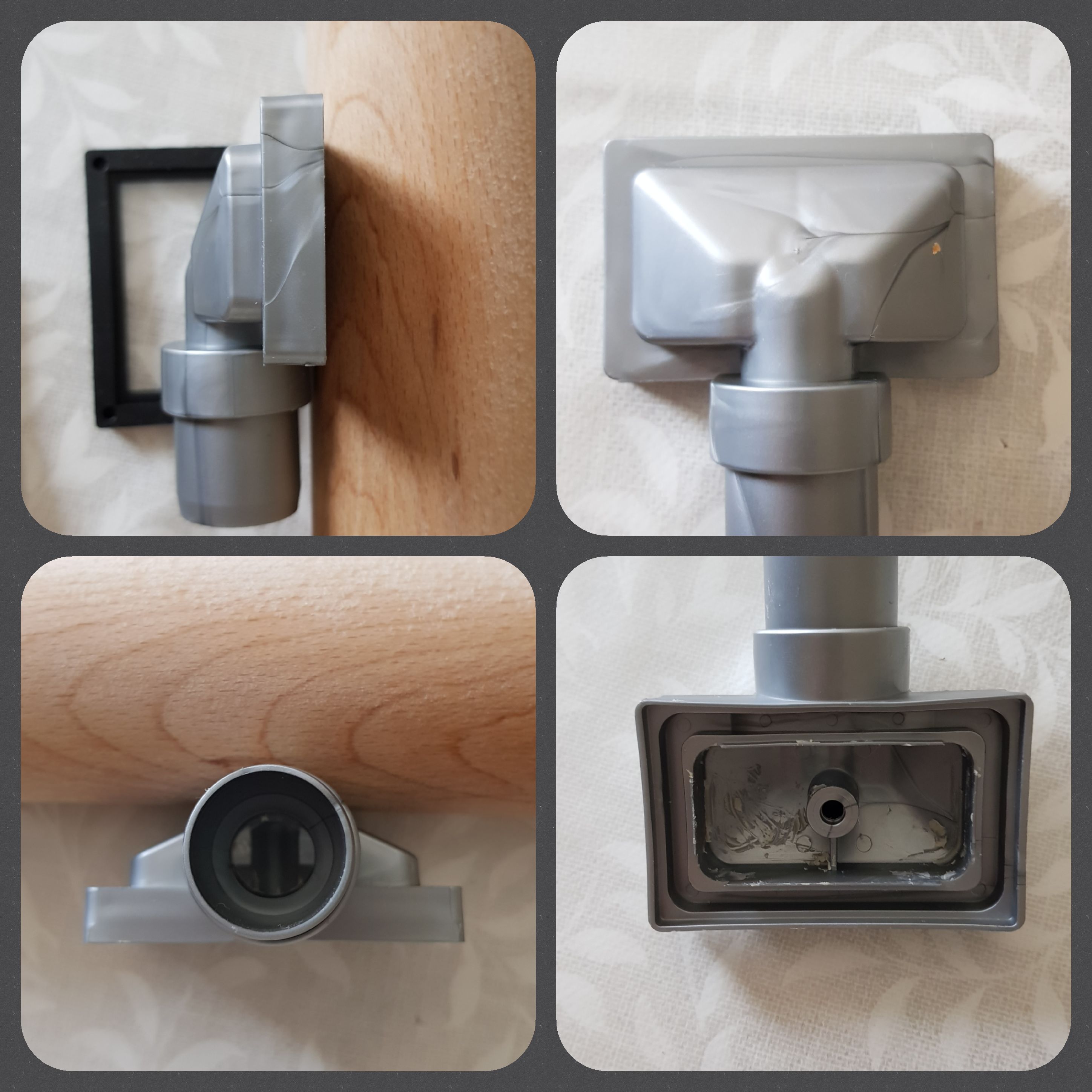

Bonjour, je viens de m'inscrire et je me présente. Je suis doreur sur bois et touche un peu à la restauration de divers objets autres que les bois dorés. Si je ne rencontre pas de difficulté à faire des empreintes et des reproductions de parties manquantes sur des cadres et/ou miroirs, je suis aujourd'hui confrontée à un problème sur lequel je bloque méchamment... Je vous explique : je dois reproduire la pièce en plastique d'un trop plein dévier. Simple me direz vous ! Il suffit d'en acheter un neuf ! Mais non !!!! Car cet évier est âgé de 45 ans, il est en inox, a des dimensions de fou et est dans un état parfait. Seulement, le trop plein se situe dans l'arrondi du bac et est donc courbe. Hors, tous les trop plein d'aujourd'hui sont plats et donc inadaptés pour le mien. C'est pourquoi je dois faire une empreinte d'un neuf et lui donner la courbure voulue. Je joins une photo de l'objet et je rajoute, que l'ancien est devenu tellement poreux qu'il s'est émietté au démontage. Le nouveau a les dimensions idéales mais pas l'arrondi. NB : j'ai tenté de chauffer un autre, et résultats très peu concluants.
Trop plein à arrondir
J'espère que quelqu'un pourra me venir en aide.
Messages : 10007
Re: Moulage objet creux
Si vous pensez mouler cet objet pour en faire un tirage, il faut oublier. Il faudrait fabriquer un maître-modèle de ce que vous voulez exactement puis le mouler mais pour faire un moule à noyaux comme ça c'est vraiment pas simple.
Une solution consisterait à fabriquer un joint qui a la courbure convenable côté évier et la lèvre à insérer dans la pièce moderne standard.
Il faudrait fabriquer le modèle en Plastiline par exemple voir ICI puis tirer un moule dessus avec un RTV voir ICI puis de tirer le joint avec un élastomère de PU voir ICI.
C'est un peu de travail minutieux et de patience mais ça sauve l'évier, à vous de voir si ça vaut le coup.

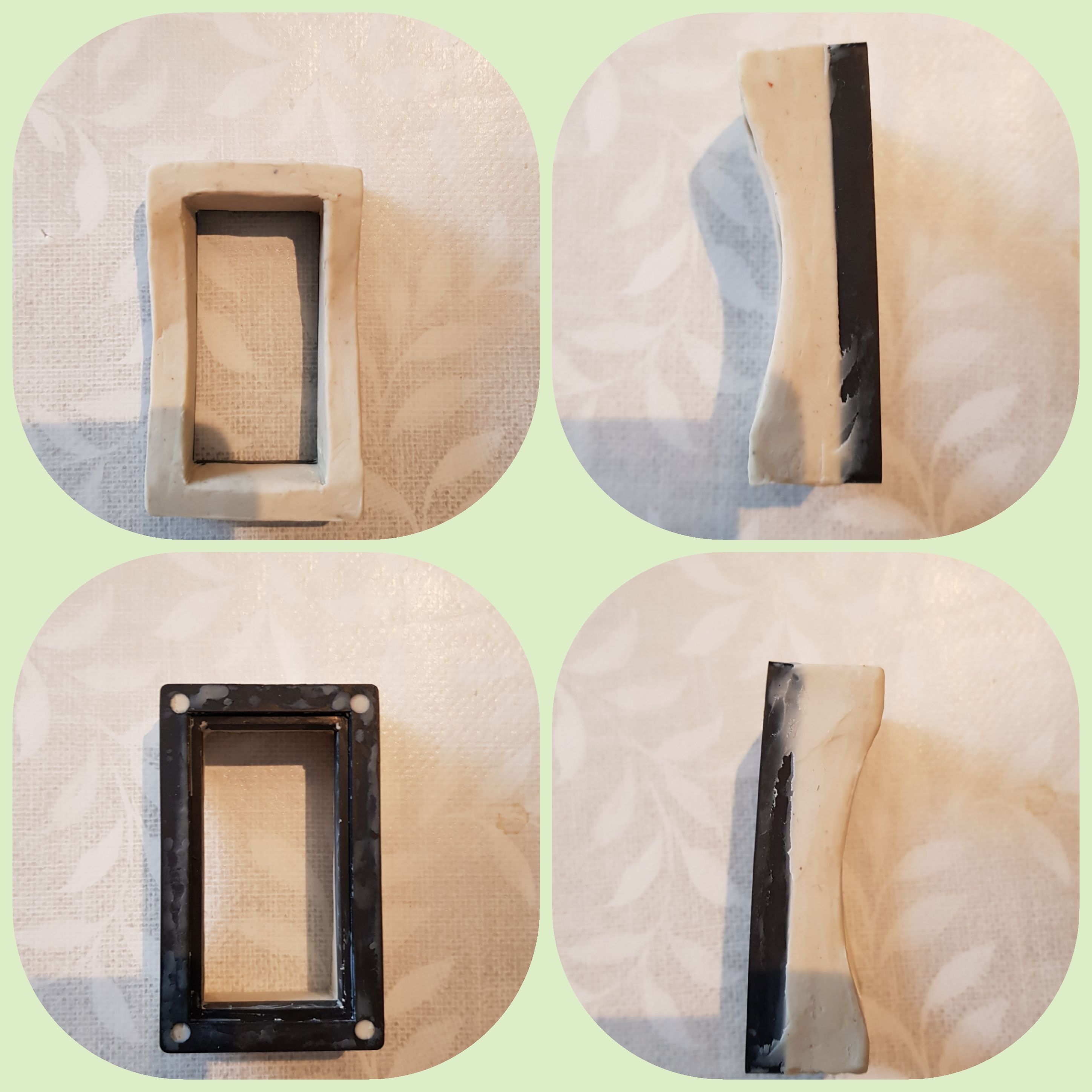

J'ai avancé sur le projet et l'ai présenté plusieurs fois sur l'évacuation du trop plein.
La courbure est bonne et s'applique sans laisser de "jour".
Je me suis servie du joint noir fourni comme base car il possède une gorge qui s'insère parfaitement dans le trop plein en plastique.
Je compte peaufiner les aspérités qui subsistent.
Je m'inquiète de la légèreté de la sculpture. Ne va-t-elle pas bouger, "flotter" , se déplacer au moment où je vais couler le RTV ?
Comment m'assurer que le joint noir et la plastiline ne vont pas se désolidariser ?
Est-ce que le RTV va être suffisamment liquide pour faire apparaitre la gorge ?
Enfin, je ne possède pas de pompe à vide.
Si le choix des produits m'est devenu plus simple, c'est la mise en œuvre qui m'inquiète beaucoup plus !
Je joins une photo de l'avancement du projet.
D'avance merci pour votre aide
Messages : 10007
cholele a écrit : jeu. 2 mars 2023 16:00
Il faut bien sûr solidariser votre maitre modèle sur une planchette de façon à ce que ça ne flotte pas.
cholele a écrit : jeu. 2 mars 2023 16:00Comment m'assurer que le joint noir et la plastiline ne vont pas se désolidariser ?
Le coulage du RTV est doux, il ne devrait pas y avoir de problème.
cholele a écrit : jeu. 2 mars 2023 16:00Est-ce que le RTV va être suffisamment liquide pour faire apparaitre la gorge ?
Oui, c'est un produit précis au micron.
cholele a écrit : jeu. 2 mars 2023 16:00Enfin, je ne possède pas de pompe à vide.
Comme vous ne fabriquez pas une sculpture pleine de contre-dépouilles, une pompe à vide n'est pas obligatoire avec ce RTV.
La mise en œuvre n'est simple en effet, il s'agit de faire un sauvetage, pas une pièce industrielle.
