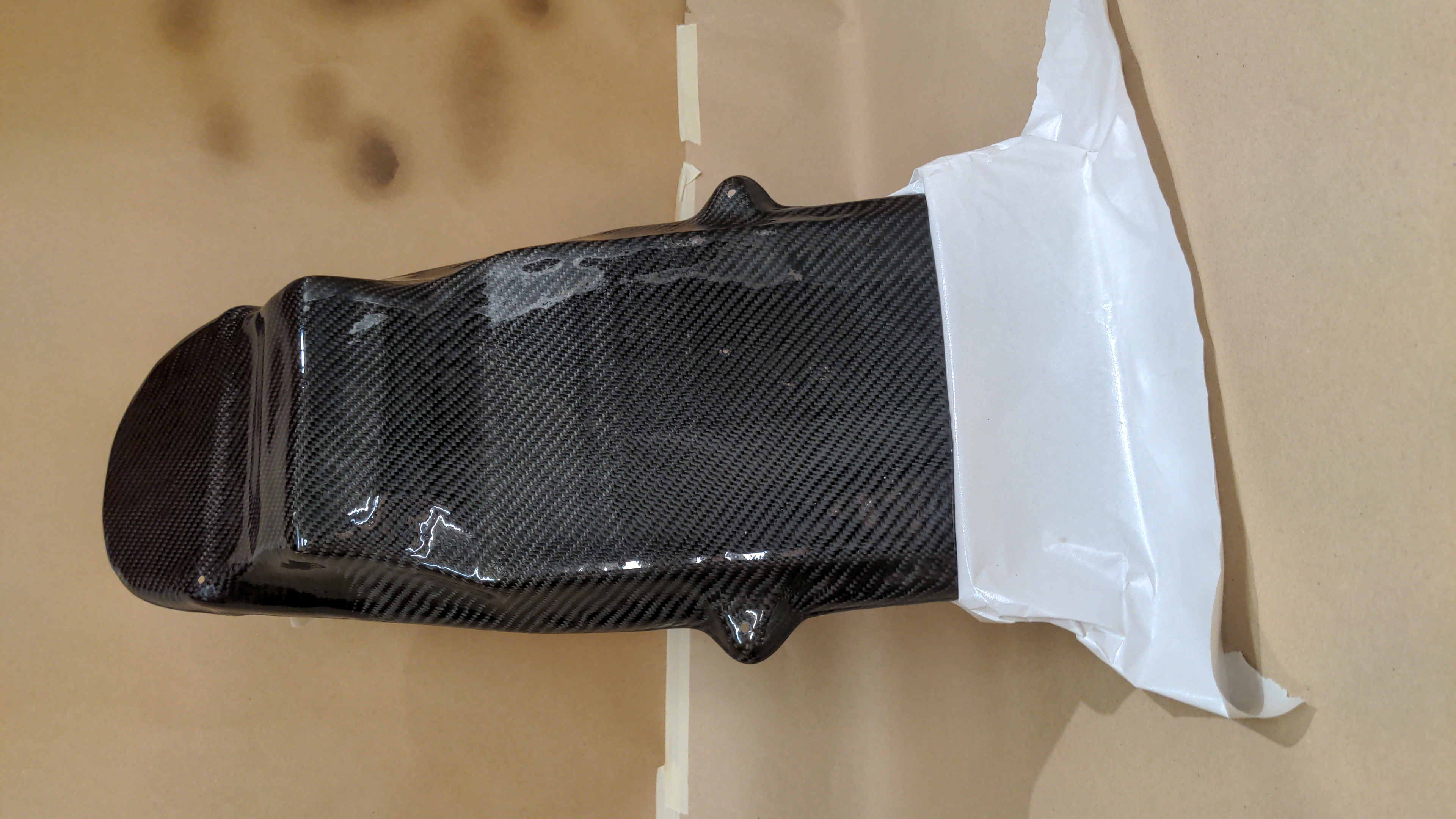

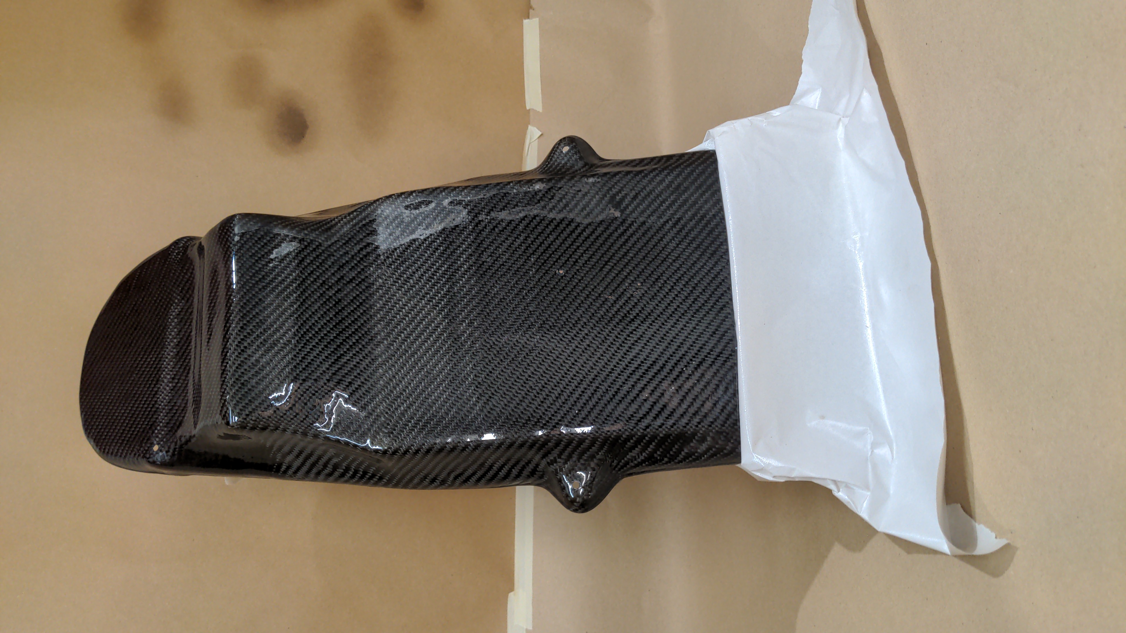

Bonsoir, j'ai bien avancé ma piece. En faite je l'ai recommencé 😅
J'aime bien travailler les resine et le carbone, quand la piece prend forme ça donne un joli sentiment de fierté et de satisfaction, bien que la mienne ne soit pas aussi parfait que ce que je souhaitais.
J'ai eu de la difficulté avec le glaçage. Je ne souhaitait pas forcement faire un vernis dessus mais je n'ai pas eu le choix. Lors du glaçage, soit j'en mettait trop ou bien je n'etait pas assez précis mais comme ma piece n'est pas plate et presente des bords, j'ai eu des traces de coulée. Donc ponçage a plusieurs reprises de la piece. Peut être avec un pinceau ayant des poil plus fin permettant d'en mettre mois que mon gros pinceau a poil long... ? Existe t'il une resine de glaçage prevue exprès pour le glaçage?
Le vernis etait presque parfait, jusqu'a ce qu'une petite coulure dûe a un excès de confiance fasse son apparition.. 😭
Pendant que j'y pense, y aurait-il une plus value a appliquer un glaçage Epoxy au pistolet HVLP a base pression avec une grosse buse ? Je ne sais pas si ça se fait...
Sur la piece, au niveau du décrochement pour caser la batterie, on peut voir que j'ai vraiment fait prendre la forme des angles au tissus carbone. Les mails du tissus de sont écartés et on peut voir un peu a travers. Je vais mettre une petite touche de peinture noir au verso pour camoufler la chose.
Lorsque l'on a des arrêtes vives sur plusieurs côté, par exemple imaginons que l'on stratifie la moitié d'un cube. Il est possible de le faire avec un seul tissus ou il est préférable de'en utiliser plusieurs? Je parle par couche, pour éviter d'étirer et de déformer le tissu carbone?
Je ne sais pas si j'ai été assez clair, sinon je reformule..

Bravo ! vous avez chopé le coup de main :D pour la perfection, faut encore s'exercer un peu mais vous pouvez être déjà bien satisfait.
DB Moto a écrit : jeu. 6 oct. 2022 23:41
Nous préconisons une première couche de glaçage avec la résine pour combler les petits écarts de forme dus au tissu et ensuite un vernis.
Deux raisons à cela :
- une résine époxy n'est pas thixotropée donc ça dégouline, une première couche de glaçage en évitant d'en appliquer trop suffit bien
- le vernis permet une résistance aux rayures et une protection accrue aux UVS
DB Moto a écrit : jeu. 6 oct. 2022 23:41Pendant que j'y pense, y aurait-il une plus value a appliquer un glaçage Epoxy au pistolet HVLP a base pression avec une grosse buse ? Je ne sais pas si ça se fait...
Non, ça ne se fait pas pour la raison évoquée au dessus et le fait qu'il faut un temps infini pour nettoyer correctement un pistolet qui, lui-même, doit être de très bonne qualité donc pas donné.
DB Moto a écrit : jeu. 6 oct. 2022 23:41 Lorsque l'on a des arrêtes vives sur plusieurs côté, par exemple imaginons que l'on stratifie la moitié d'un cube. Il est possible de le faire avec un seul tissus ou il est préférable de'en utiliser plusieurs? Je parle par couche, pour éviter d'étirer et de déformer le tissu carbone?
C'est clair et quasi normal quand on débute dans ce genre de pièce complexe.
Vous allez prendre l'habitude de ne pas étirer le tissu en débullant en appuyant un peu trop dessus donc vous n'aurez plus ce soucis.

Sortie de moule je ponce au 120, alcool a brûlé, glaçage, ponçage 240 puis 600, glacage, ponçage au2000 a l eau nouveau glaçage éventuellement. Et finition ponçage a l eau 2000, 3000 et 6000. Ça fini en poli miroir.

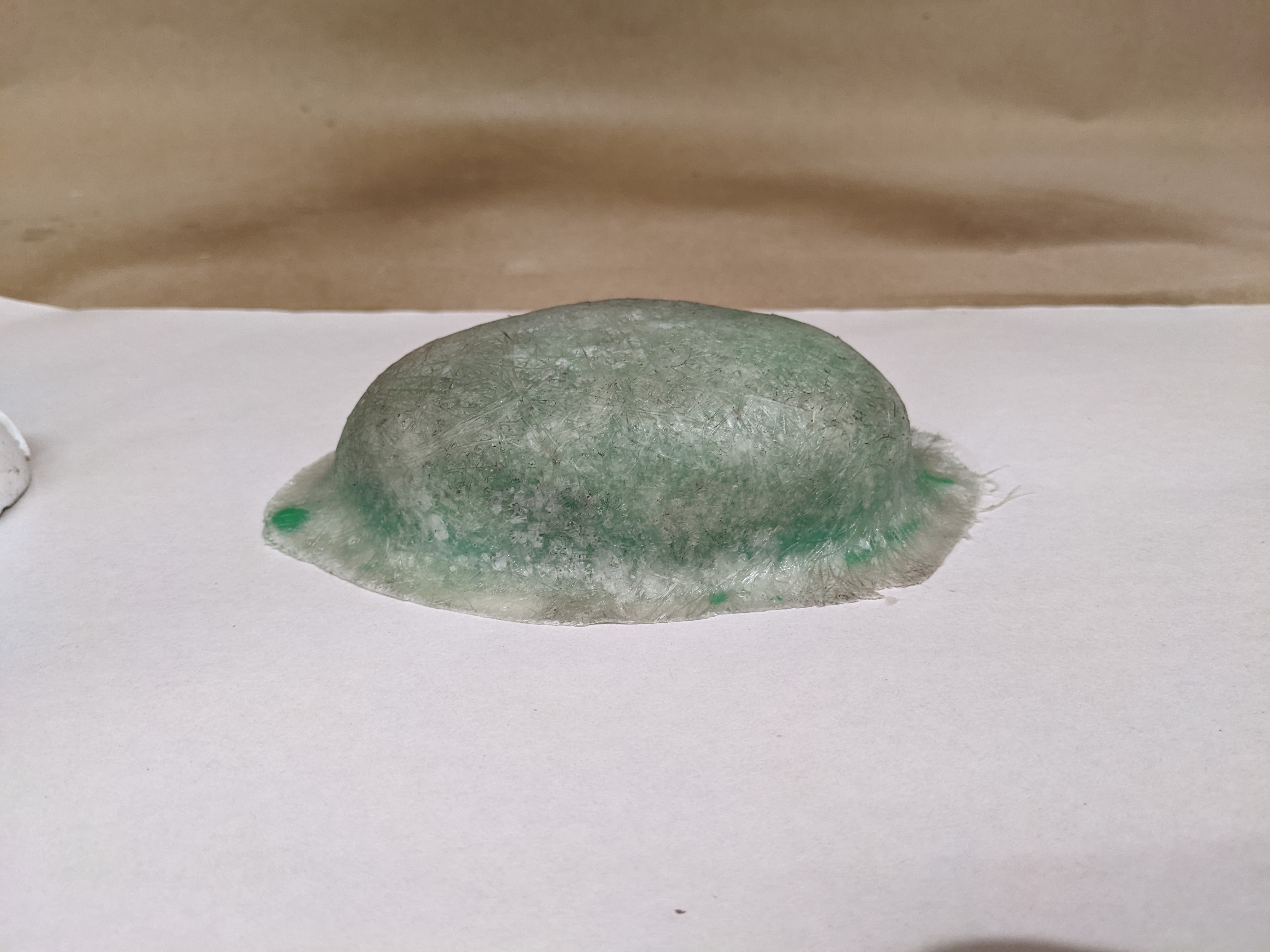

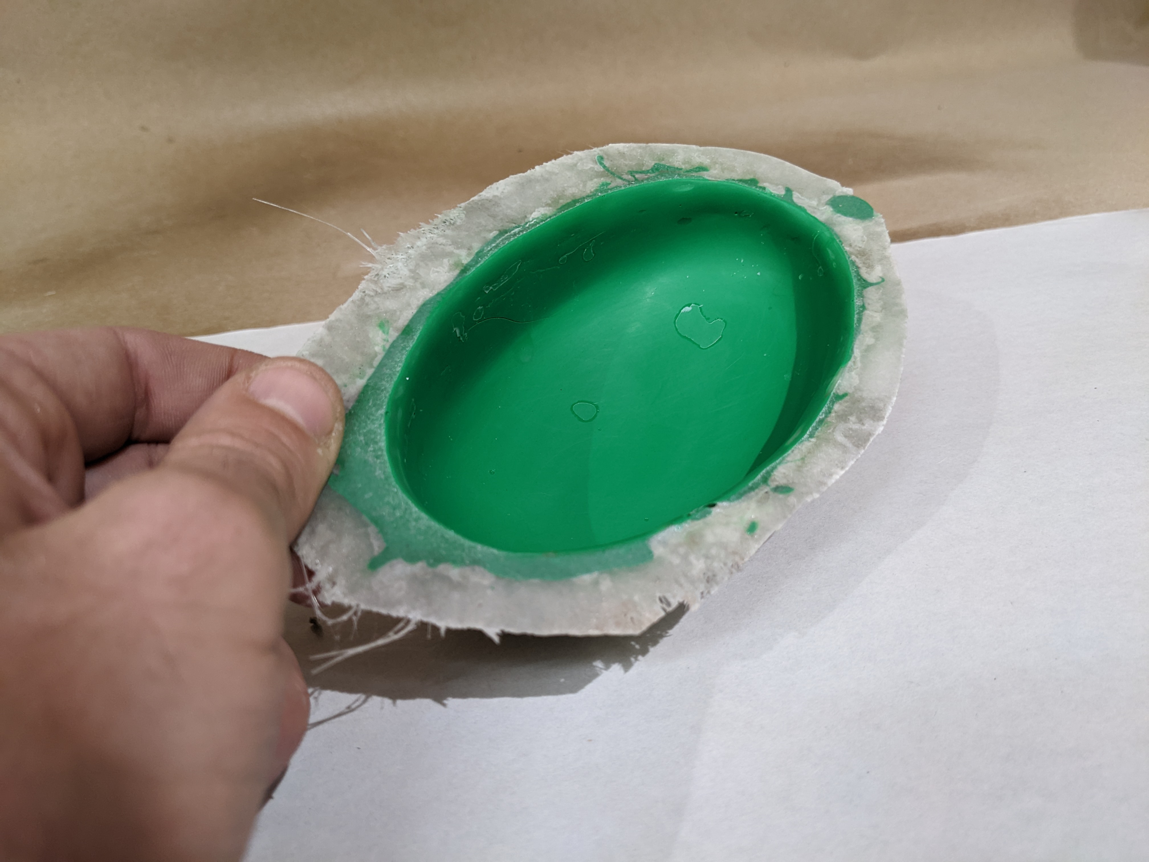

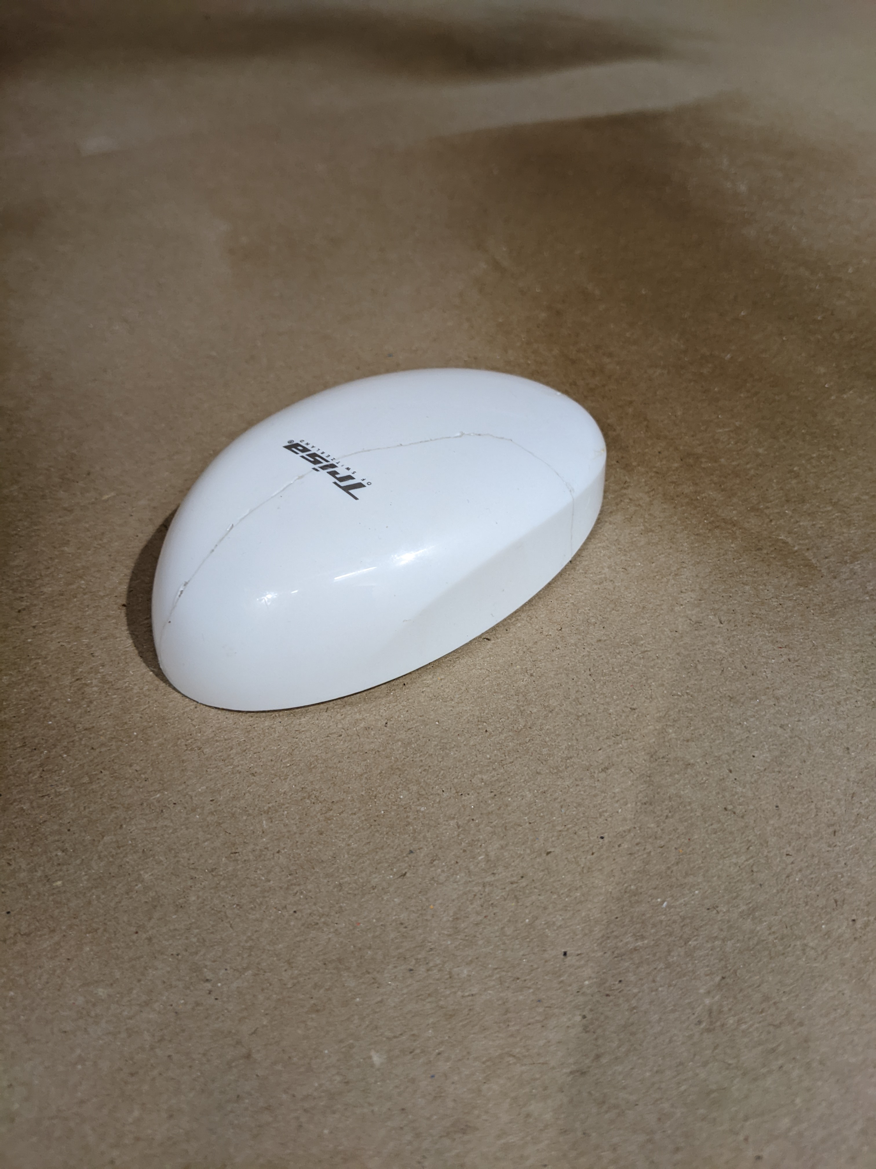

J'ai testé la reproduction d'une piece en plastique qui etait cassée.
Collage, masticage et ponçage.

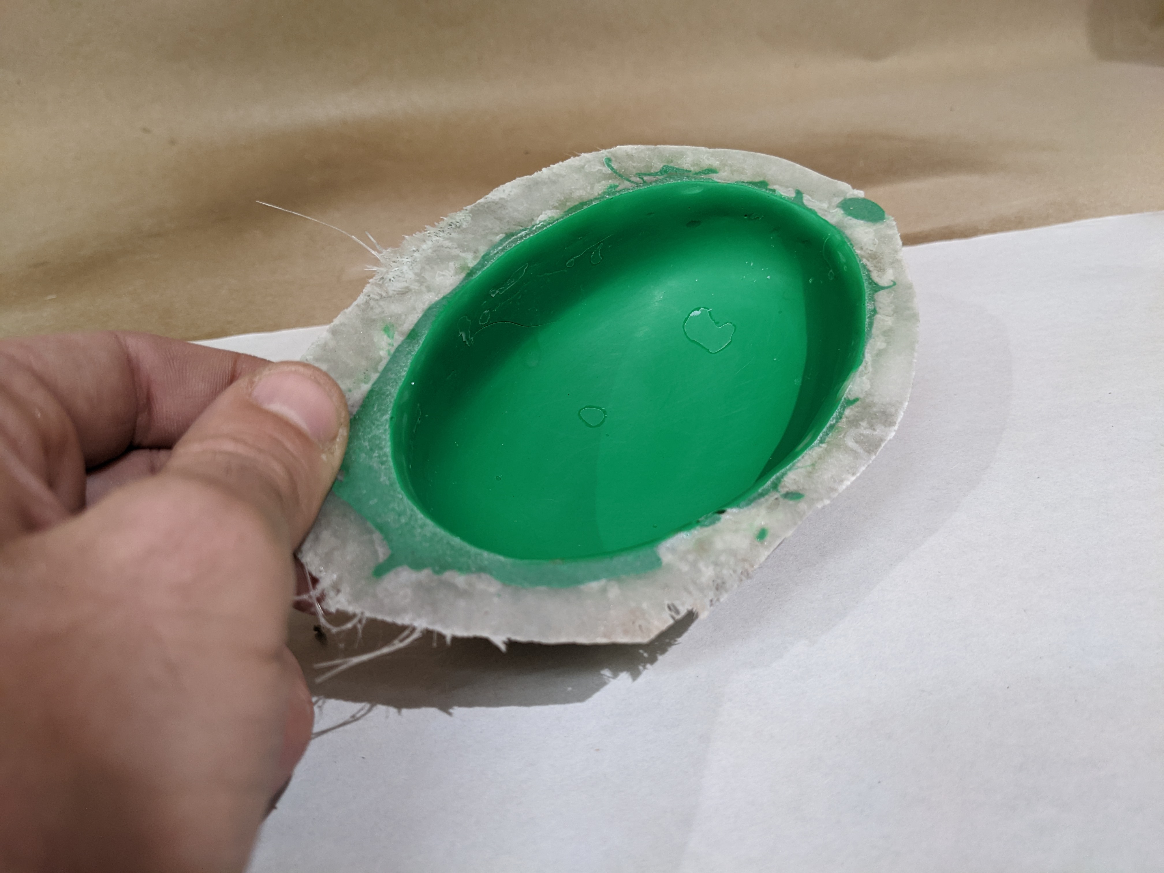

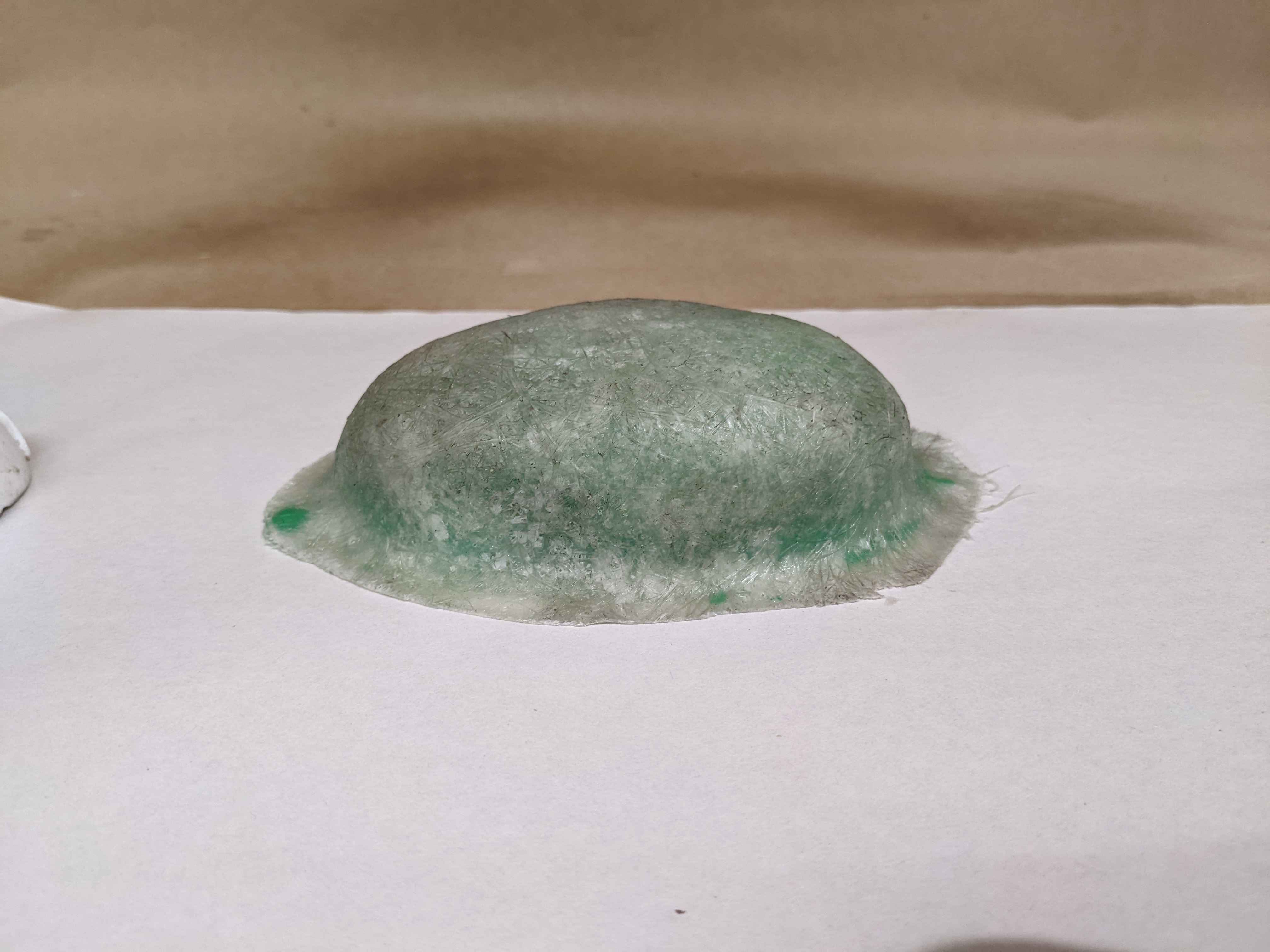

Application de deux couches de tercanol. Ensuite gel caot et mat de verre (4 a 5 couches). Pas de soucis particulier si ce n'est le dosage du durcisseur pour le gel caot avec une balance de cuisine. J'en sûrement trop mis car il etait polymerisé au bout d'une heure et j'ai immédiatement strarifié le mat de verre avec la resine polyester. A ce sujet, il est mis que le gel caot est pré-accéléré, peut on se passer du durcisseur pour de petites realisations?

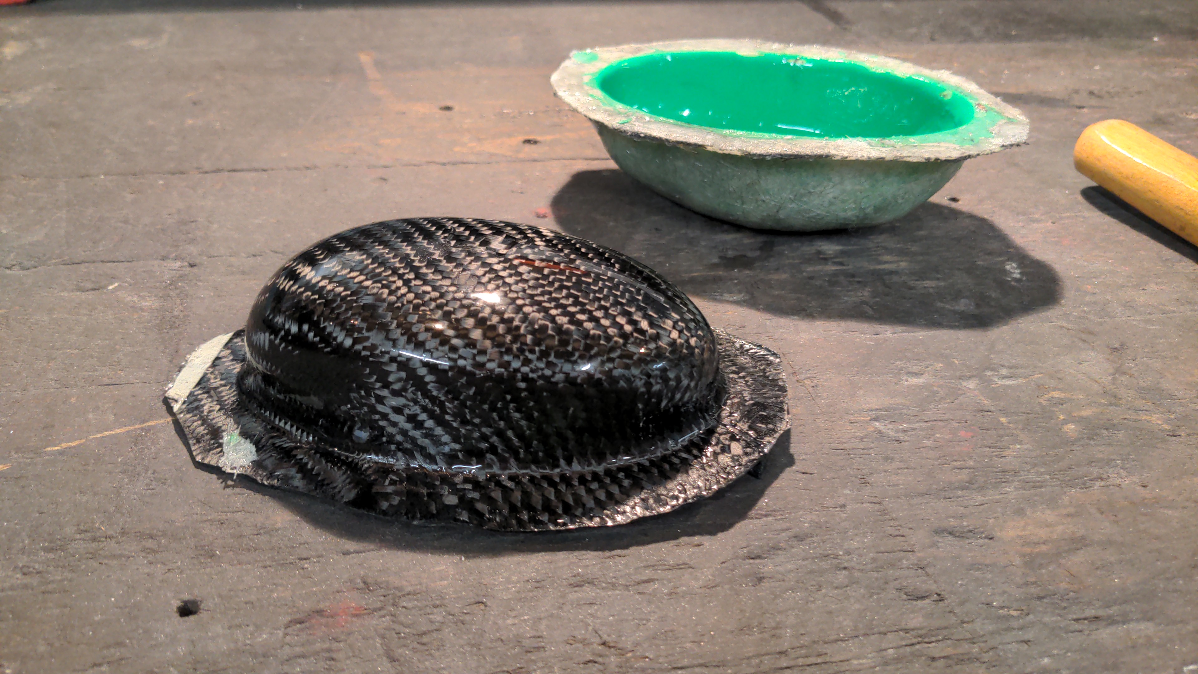

Ponçage des défaut au 1000-1500 et 2000 a l'eau.
Ensuite, sur conseil d'un artisan que je connais qui a déjà eu l'occasion de faire des moules, j'ai appliqué de l'eau savonneuse sur le moule et je laissé sécher. Selon lui, ça peut aider au demoulage en passant le moule sous l'eau. Comme c'est pas cher et de toute façon c'est pour essayer, j'ai appliqué sa methode avant de mettre deux couches de tercanol.

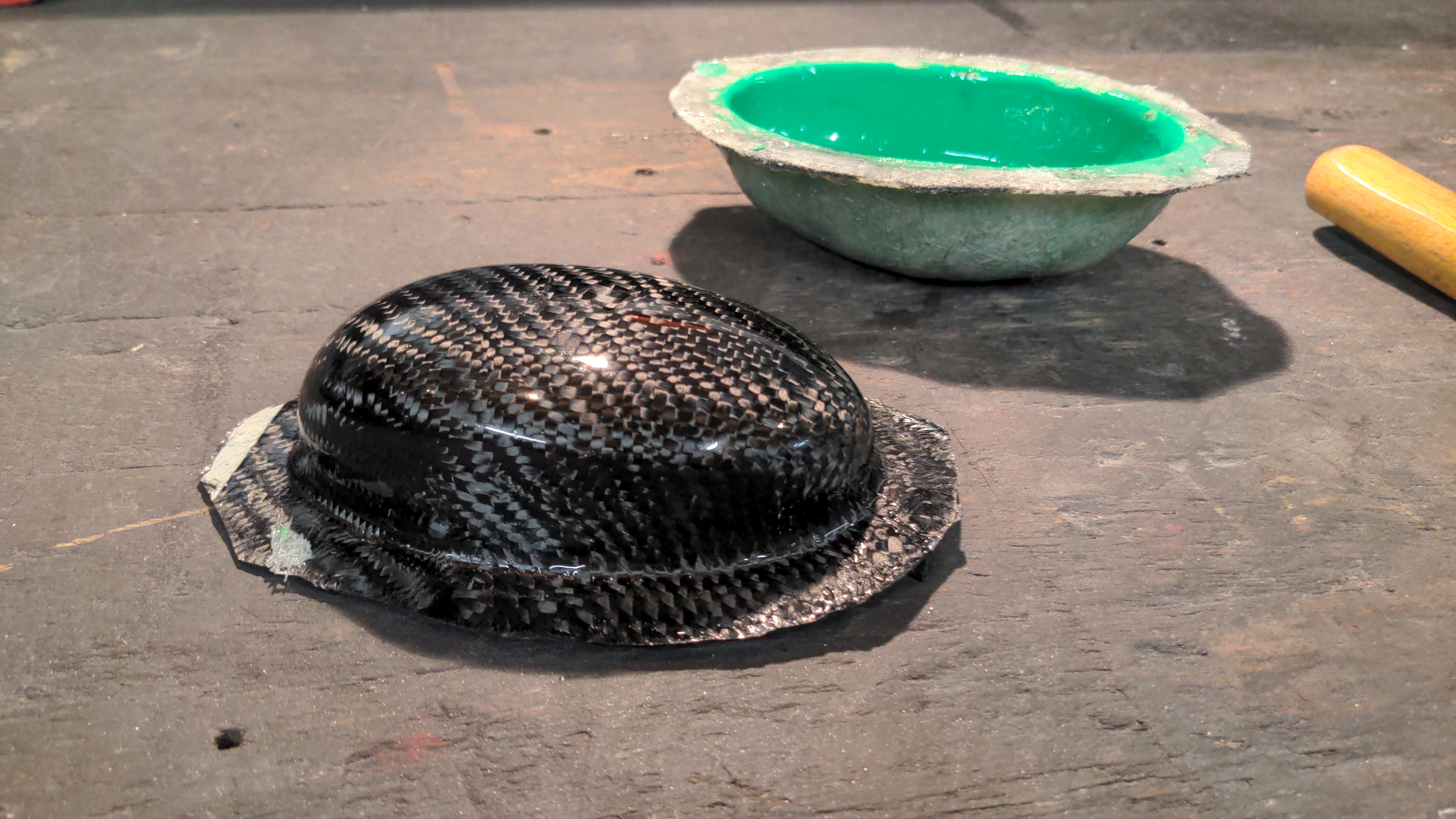

Ensuite 2 couches de carbone, 1 de sillione et une derniere de carbone. Pourquoi? Pour tester si une couche en plus améliore la dureté et la résistance de la piece, pour essayer pour voir.. :lol:

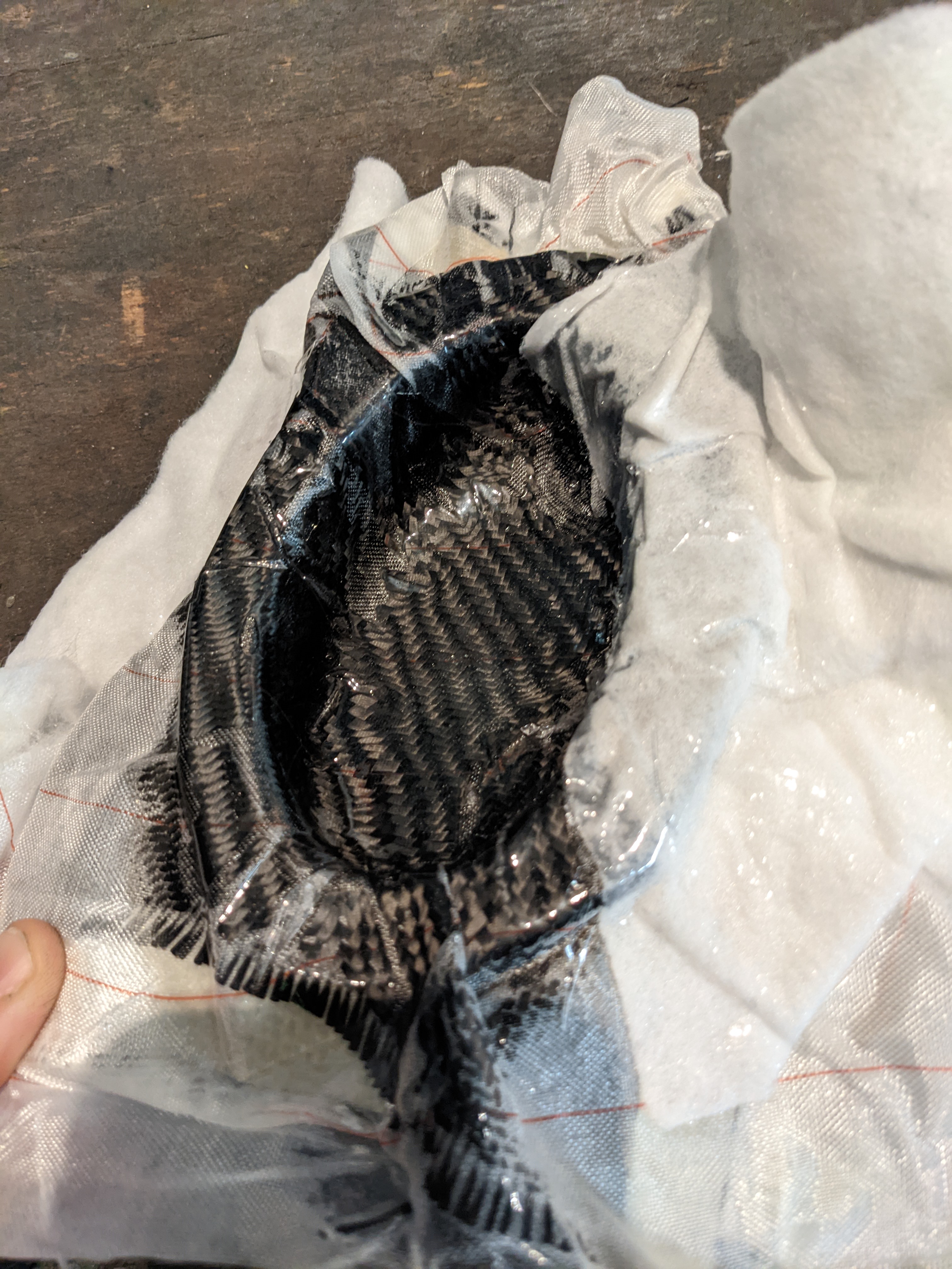

Comme c'est toujours pour essayer, j'ai rajouter un tissus d'arrachage et un feutre de drainage et j'ai mis le moule sous vide a l'aide d'un sac plastique de rangement pour habit Made in China. J'ai mis le tout dans le local de chaufferie et je n'ai pas eu le temps de revenir avant 48h.

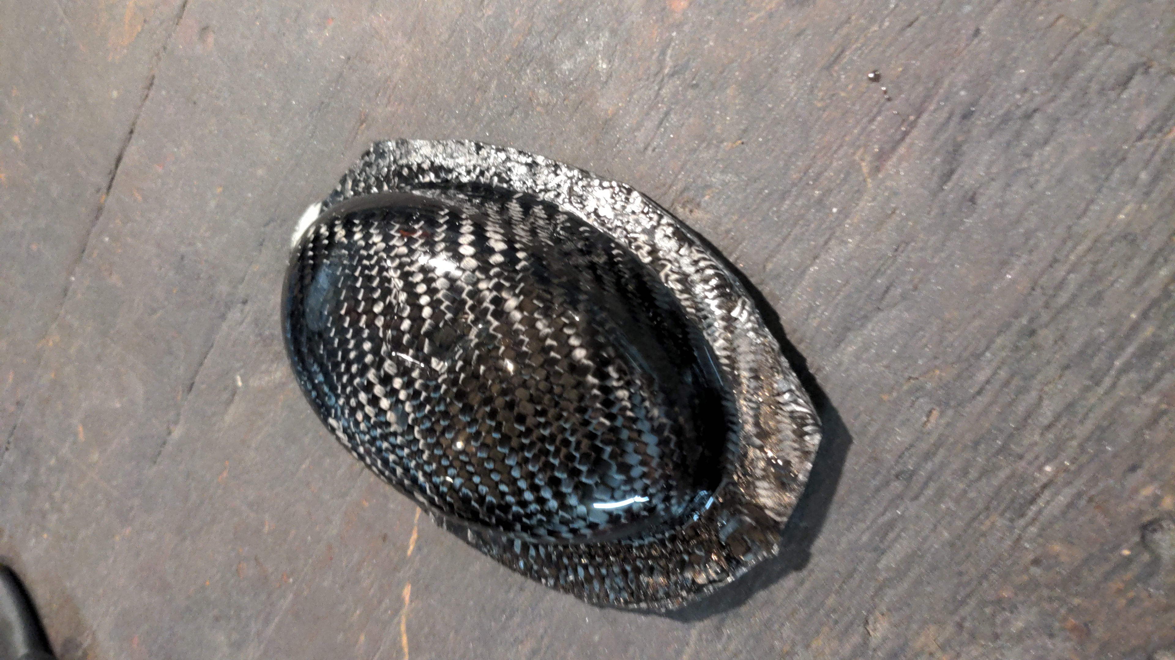

Ensuite demoulage, ça c'est plutôt bien passé. Après avoir démoulé les bord, j'ai passé la piece sous l'eau et elle s'est décollée assez facilement.
Il me reste le detourage et la finition. Si vous avez des remarques ou suggestions afin de m'améliorer je suis preneur!
