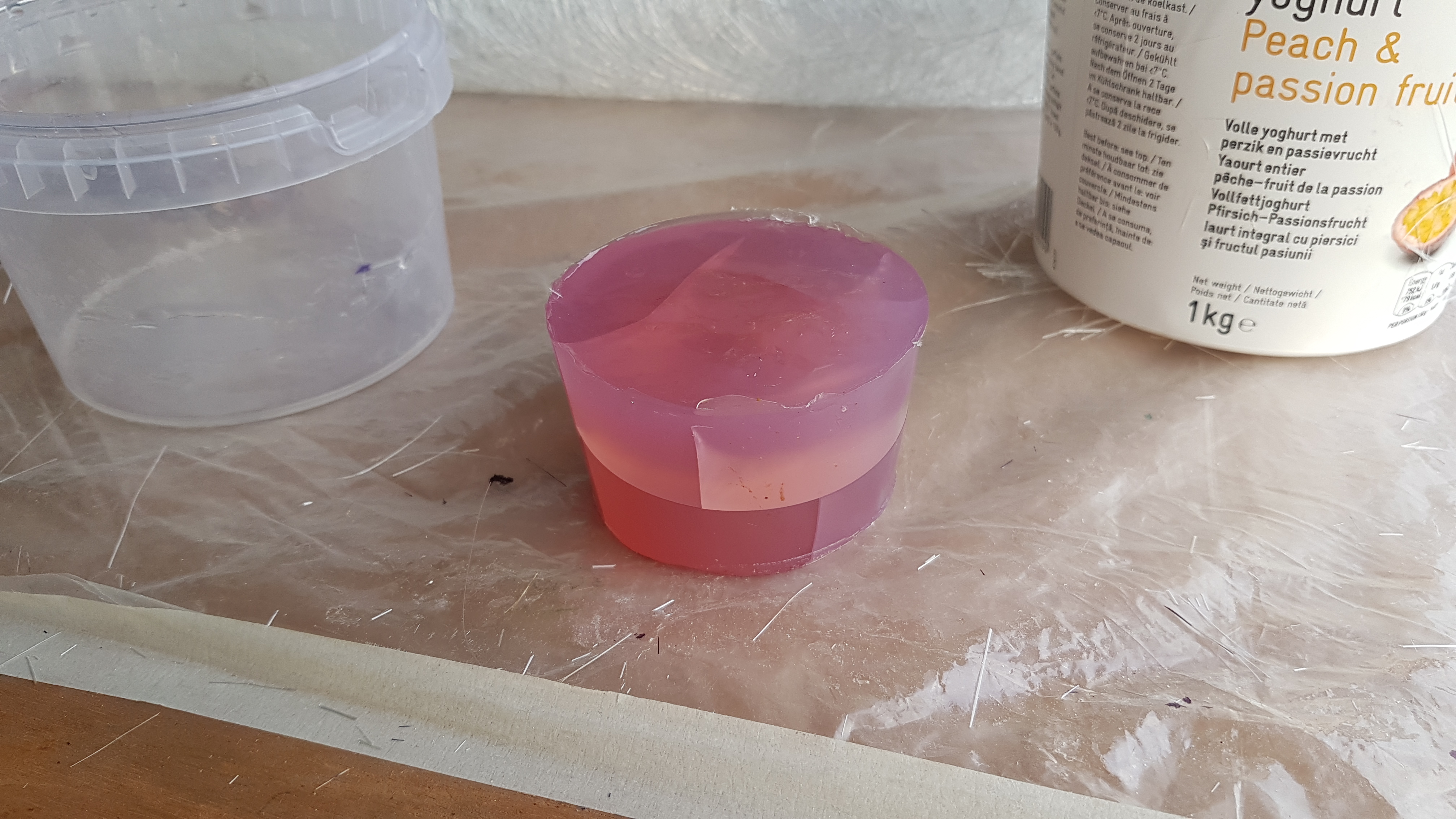

La résine a très vite gélifié, largement moins de 40min, pourtant lors des essais j'étais à l'aise.
La température lors de mes essais était de 16 à 18°, aujourd'hui 21°, c'est du à la température plus élevée?

La température était bonne pour travailler, par contre il fallait prendre un récipient lus large pour éviter l'effet de masse.
Et vous mettez sûrement trop de catalyseur car même chauffée la résine prise ne devrait pas être si violette.

C'est ce que je pensais, je mets exactement 2% même un peu moins (ex: 210 Gr de résine pour 4 Gr d'activateur).
Le problème est la balance, aujourd'hui j'ai vérifié avec mon poids de 1Kg et je n'ai plus les 1063 Gr mais 1061Gr pour 2 degré de t° en plus.
Le reste qui est devenu violet, j'avais préparé 300Gr
Mais ce n'est pas possible, j'ai du travailler avec max 200Gr et bout de 15 min, cela commence à gélifier

Pour info, la résine violette fumait et a chauffé très fort

La balance n'est pas en cause : si elle était fausse elle le serait pour tout ce qui est pesé donc si vous appliquez bien 2 % en poids de PMEC à la résine, elle ne peut pas réagir plus vite.
A priori c'est clairement trop de PMEC assorti au fait que votre pot à mélange n'est pas assez large. Qu'elle ait chauffée et fumé en est la nette indication.

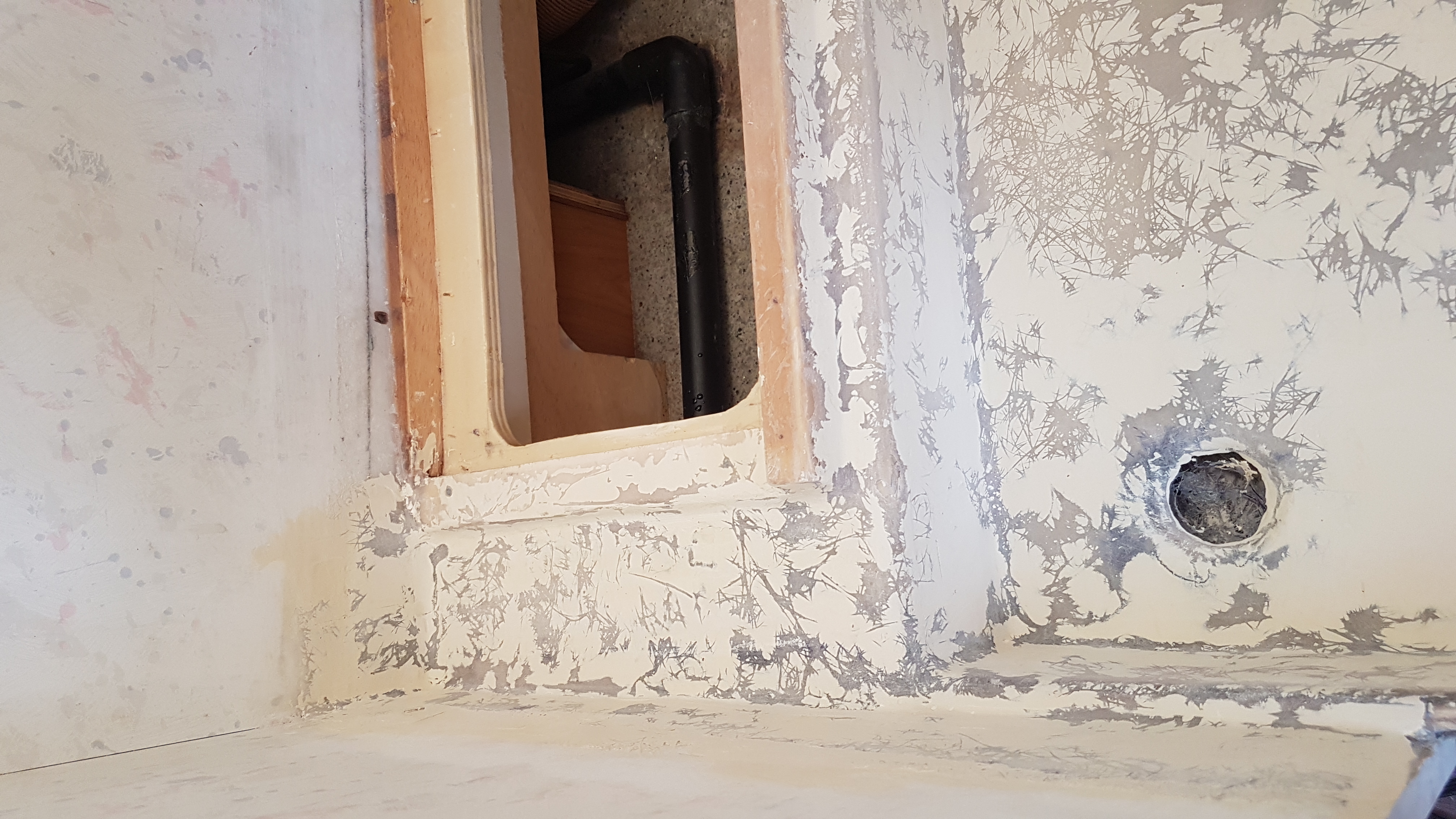

L'étape suivante était mastic et ponçage: 1 journée, un travail de fou : jamais plus dans un camping car
En fait j'aime bien le design je vais laisser le bac de douche comme il est
J'ai une petite question, j'ai un trou (je sais c'est de ma faute pas bien débullé), je le mastic et je le peints ou il faut que je remette de la résine (première photo) ???
Rassurez-vous, dans un voilier c'est pas mieuxpetit filou a écrit : ↑lun. 10 mai 2021 19:09 L'étape suivante était mastic et ponçage: 1 journée, un travail de fou : jamais plus dans un camping car![]()
Un p'tit air de faux marbrepetit filou a écrit : ↑lun. 10 mai 2021 19:09En fait j'aime bien le design je vais laisser le bac de douche comme il est![]()
petit filou a écrit : ↑lun. 10 mai 2021 19:09J'ai une petite question, j'ai un trou (je sais c'est de ma faute pas bien débullé), je le mastic et je le peints ou il faut que je remette de la résine (première photo) ???
Si vous en avez le courage, il est préférable de poncer en cuvette et de refaire un coup de stratification en reprenant sur les bords sains comme indiqué ICI.
Vous avez fait du bon boulot, il serait dommage que pour une bricole, vous ayez un jour des infiltrations d'humidité qui pourriraient le bois pas dessous.

J'ai vu la procédure pour une réparation, mais dans mon cas il n'y a pas de contrainte mécanique.
C'est uniquement l'étanchéité qui est concernée.
En fait j'ai cassé le débulleur, oui c'est possible, je vais arrêter le fitness
Si je rebouche le trou avec de la résine et éventuellement avec des fibres de cellulose ne serait-ce pas suffisent?

C'est pas possible d'avoir cassé le débulleur
En des dizaines d'années de métier, j'ai jamais vu ça ! ben ça alors
Que vous dire..... si vous êtes certain que l'endroit où se situe la bulle ne sera pas soumis à des contraintes, vous pouvez boucher comme vous l'indiquez mais tant qu'à devoir poncer un peu pour faire ça, vous être aussi bien de mettre au moins une ou deux "pastilles" de mat, ça sera plus sûr.
Si vous avez un pinceau un peu fatigué qui a les poils durs, vous pouvez vous en servir pour faire échapper les bulles d'air à la place du débulleur, faut juste pas casser le pinceau
