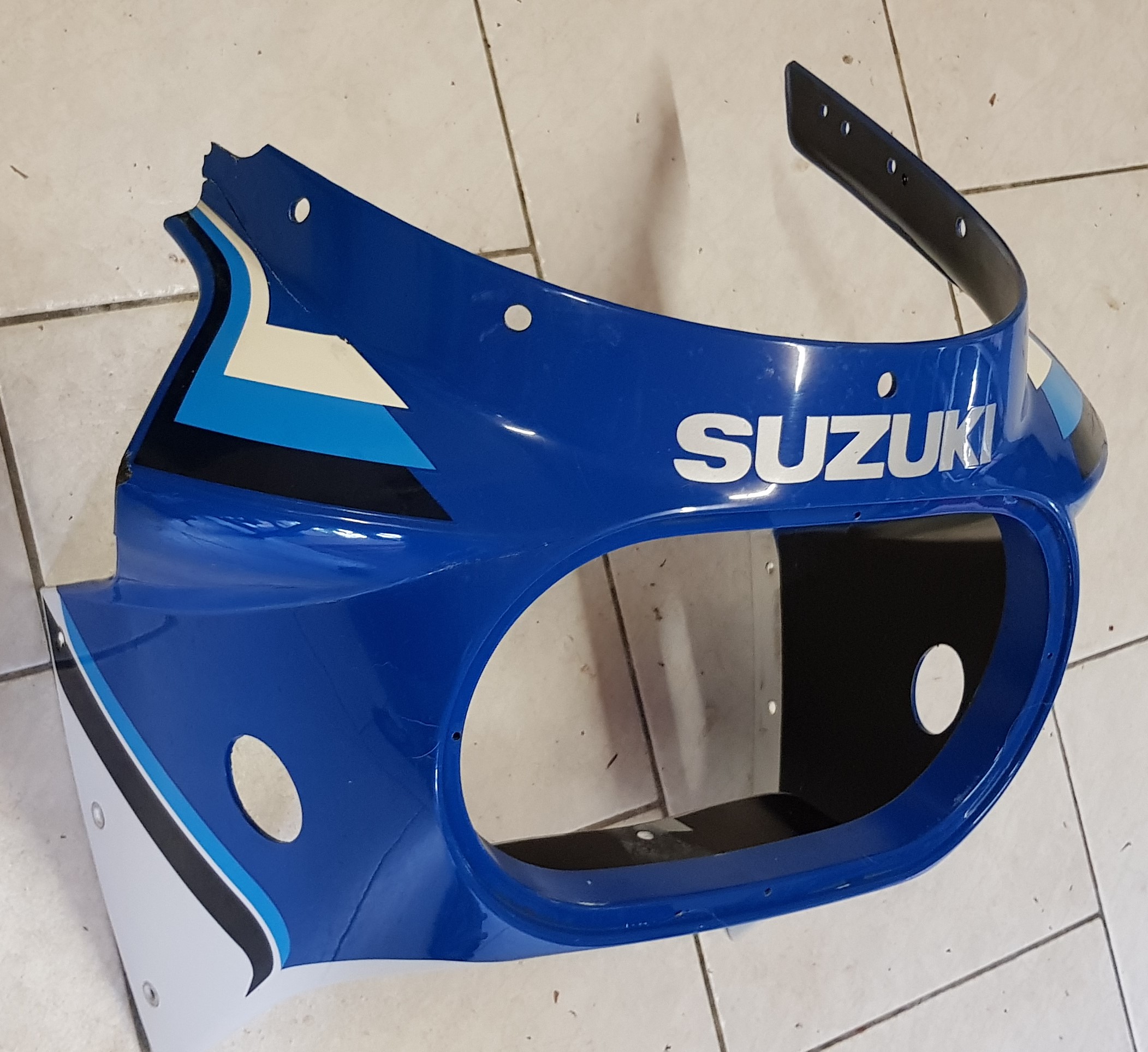

Nouveau sur ce forum, je recherche des infos pour réparer une partie de carénage en ABS (tète de fourche) d'une moto en cours de restauration.
Il manque un morceau de la tête de fourche (voir photo ci-après) et le carrossier qui va s'occuper de la partie peinture sait réparer les fissures et regreffer la partie manquante, à condition de lui fournir le morceau, même approchant...
Ces têtes de fourches en ABS étant très compliquées à trouver en occasion, je me demande si il ne serait pas possible de recréer en ABS le morceau, en partant d'un modèle en polyester...
En effet, j'ai la même tête de fourche en polyester, j'avais pour idée de créer un moule à partir de l'empreinte du morceau en polyester, puis de couler de l'ABS dans le moule.
J'ai vu qu'il était possible de "fondre" de l'ABS avec de l'acétone pour créer une pate plus ou moins liquide, est-ce que ceci pourrait fonctionner ?
Si oui, en quelle matière devrais-je faire le moule, rigide ou souple ?
Voilà, merci par avance pour vos avis éclairés...

Alors soit vous avez lu trop vite mon 1er message, soit je n'ai pas été assez clair, il me semblait pourtant... :roll:
Il n'y pas de notion de chaleur dans mon procédé, l'ABS liquide-pâteux étant obtenu de manière chimique, par mélange acétone + ABS....
Le durcissement de l'ABS coulé se fait par évaporation naturel de l'acétone, c'est une méthode régulièrement utilisée pour des réparations simples sur des carénages moto par exemple, d'où ma question...
Mais si cela dépasse vos compétences, pas de problème, souvent l'expérimentation empirique se révèle bien supérieur à la théorie...

L'acétone fait fondre la résine polyester à moins de créer un moule époxy mais sans aucune garantie de succès.
