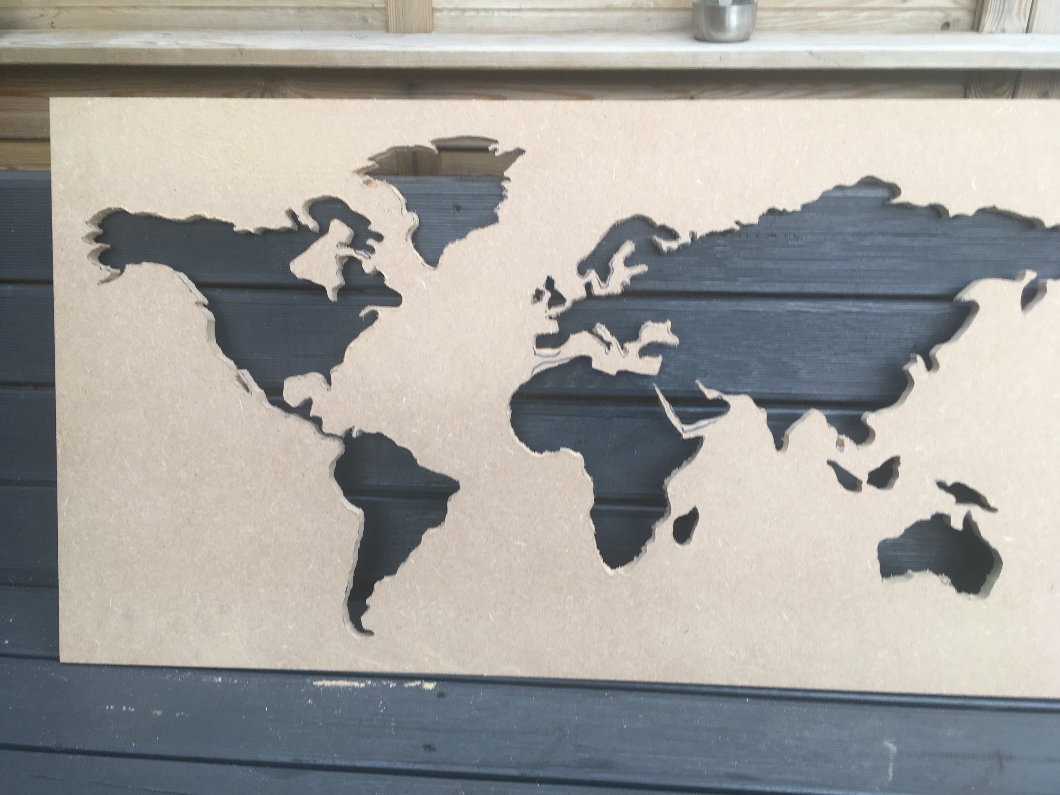

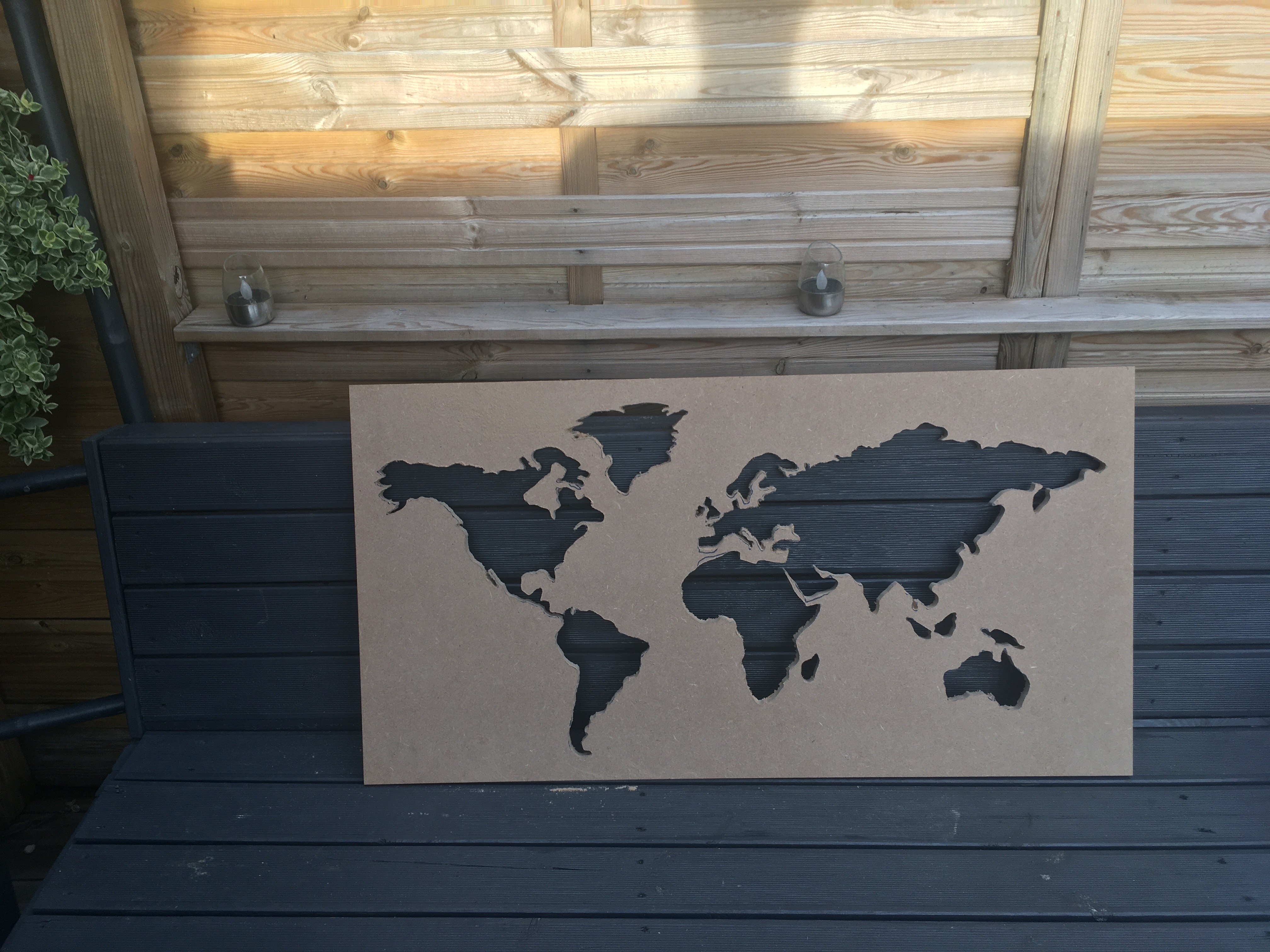

Voici dans quoi je vais couler la résine, il s’agit d’une planche de MDF de 15mm que j’ai percé de part en part à l’aide d’une défonceuse.
Ma question a laquelle vous avez répondu etait de savoir si je peint le tableau avant de couler la résine ou couler la résine puis peindre. Cela va être très compliqué de mettre du ruban de masquage sur la résine en voyant les courbes sur la photo ci dessus.
J’attend vos conseils.
Je vous dit merci d’avance.
Alexy
Messages : 9953
Re: Profondeur de coulée de résine epoxy
Houla, d'accord ! Je n'avais pas bien compris votre demande :oops: pour moi le cadre était juste le pourtour comme un cadre de tableau.
Donc résumons : vous voulez couler une résine jaune à l'emplacement des pays et peindre l'ensemble du bois en noir.
Il faut poser votre tableau sur une surface qui permette ensuite de démouler la résine, une plaque de mélaminé fera l'affaire.
Vous collez votre tableau de façon à ce que les bords des découpes soient étanches sinon la résine coulée va faire flotter le bois et s'insinuer dessous. Un produit silicone du commerce peut suffire.
Vous appliquez le primaire d'accrochage sur votre tableau en MDF et du démoulant sur le mélaminé, du Tercanol en deux couches va très bien, voir ICI.
Quand Le Tercanol est bien sec, vous coulez la résine teintée jusqu'au bord du MDF. Pour le choix de résine il faut savoir si vous voulez un effet translucide ou de l'opacité pour la forme des pays.
Après la polymérisation, ponçage de la résine pour aplanir les éventuels défauts de coulée, puis ponçage général et enfin peinture du MDF en noir.
C'est un travail pas difficile mais délicat, il faudra être patient et bien respecter les temps de séchage puis de polymérisation.
