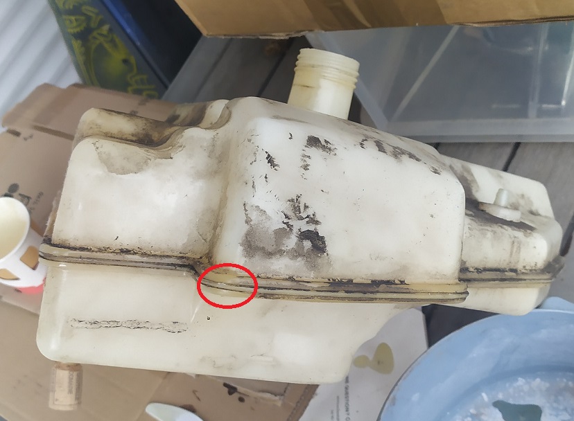

Je désire réparer un réservoir essence scooter en plastique ( fait de 2 demi coques soudées) et qui fuit à la jointure des 2 demi coques. J 'ai commandé de la résine vinylester "RESINE VE 900 T ACC" et je voudrais que l'on me guide sur la mise en application de ce produit si quelqu'un peut me faire profiter de son expérience.

Plastique, c'est vague… c'est un réservoir en stratifié ? Vous voulez réparer par l'intérieur ou l'extérieur ?

En PJ, une photo du réservoir avec entouré en rouge la zone de la fuite. Je pense qu' il est plus simple de réparer de l'extérieur mais je m'en remets à votre expertise car novice dans ce genre de réparation.

Ce réservoir semble être dans un plastique thermo-formable à chaud qui ne se répare pas avec une résine thermo-durcissable à froid.
L'adhésion d'un stratifié verre-résine ne peut pas coller chimiquement à ce genre de plastique.

Merci de votre analyse; c est un peu du "Chinois" pour moi car novice donc ma question....Y a t'il une possibilité de réparation ...ou pas?

Avec nos produits ça n'est pas réparable durablement, je pourrais vous indiquer de bourrez avec un mastic époxy mais celui-ci ne tient pas chimiquement à l'essence, de plus il est rigide alors que votre réservoir est souple même si vous ne vous en rendez pas compte donc il faudrait refaire souvent, ça n'est pas une solution viable.
Voyez auprès d'un carrossier spécialisé il aura peut-être une solution à vous proposer, j'en doute mais ça ne coûte rien d'essayer.

Bien compris cette fois ci...Je pense que je vais adapter un autre réservoir......Merci encore.
