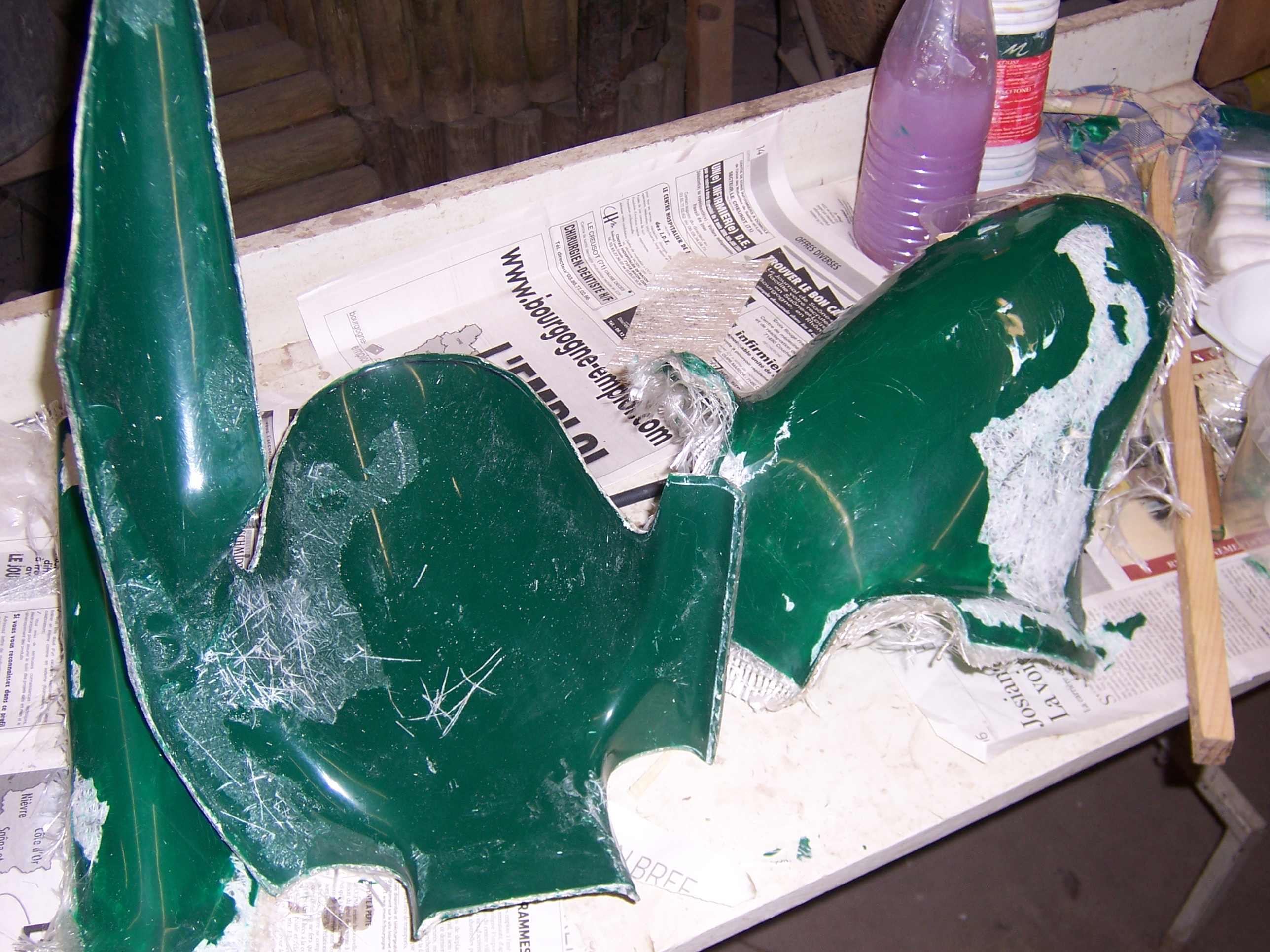

Voilà le travail:
Le polish... pourquoi pas...je pensais plus à une mauvaise application de la cire, mais pourquoi pas...
J'ai utiliser un polish pour carrosserie avec micro-abrasif, mais contenant peut être d'autres substances lustrante ou cirante qui aurait peut être laisser un film comme vous le dites, réagissant avec le styrène... :(
Mais si la cire de démoulage avait fait sont travail, n'aurait-elle pas dû créer un film qui isole le gel coat de ce polish?? :?
J'avais l'impression à chaque lustrage de la cire de l'avoir toute retirer, même en frottant très légèrement: le polish aurait-il empêché la cire d'adhèrer, la cire que j'ai utilisé serait-elle de mauvaise qualité (Meguiar's, Mirror Glaze N°8), est-ce que je ne sais pas l'appliquer, faut-il la lustrer avant qu'elle ne soit trop sèche...
Enfin, j'ai merdé quelque part et je regrette vraiment d'avoir bouzillé le moule.
Le travail de la résine stratifié me plait beaucoup, et je m'y remettrait surment dans un moment, mais je n'ai ni le courage, ni le temps de refaire un master. Du moins pour l'instant...
Merci en tout cas pour vos conseils, vous êtes génial et si j'avais connu ce forum avant de commencer et avec vos produits, ça aurait certainement fait la différence.

Holala :o sincèrement je vous plains. Et ça me rappelle de douloureuses expériences, mais oui à moi aussi :oops:
L'avantage dans l'histoire, c'est que ça vous arrive dès vos débuts ; parfois on a vingt ans de moulage derrière soi et...... patatras.
Il y a toujours une raison qu'on n'arrive pas forcément à comprendre.
Je laisse l'Hippo vous répondre puisqu'il a mieux suivi que moi vos étapes.
Néanmoins, il me semble, mais peut-être je me trompe lourdement, que votre moule est sauvable au vu des photos. Ce n'est pas facile de faire un diagnostic sur photo. Ça fera certes pas mal de boulot et bien du courage aux diverses étapes de ponçage mais pourquoi pas si vous ne pouvez plus avoir de master ?
C'est dans l'adversité qu'on progresse ;)
Re: Démoulant, oui, mais comment l'appliquer?
Pour la cire, elle n'est pas de mauvaise qualité même si ce n'est (je crois) pas celle qui tient en température et que par conséquent nous conseillons d'éviter. Quelques euros de plus dans la version haute température se justifie à mon avis.
Dans la mesure ou vous avez fait comme lors de la fabrication du moule, et si vous avez ressenti la même sensation c'est que vous avez correctement appliqué à priori.
UN FILM DE CIRE N'ISOLE ABSOLUMENT PAS,
il contrarie l'adhérence, mais les solvants quels qu'il soient le traversent aisément.
A voir vos photos, il ne sera pas nécessaire de se retaper toute la fabrication du master puisque la forme est intacte.
N'oubliez pas le gros avantage des thermodurcissables, c'est qu'ils sont pratiquement réparables à l'infini...
Donc, avec du ponçage, peut être un ou deux renforcements avec un bout de mat, la forme sera récupérée et il suffira de l'apprêter au Novapret et de la laquer au Glasstop pour qu'un moule puisse être refait.
Mais sans doute Isatis à raison, on doit sans doute pouvoir sauver le moule, même si les pièces tirées dedans seront peut être à peindre.

Sans doute que pour des professionnels, réparer un moule dans cette état ne vous effraie pas, mais moi :roll: . Si encore la forme permettait d'attaquer à la ponceuse...mais là, seul le ponçage à main me parais possible et j'ai déjà pas mal donner en ce qui concerne le ponçage...
J'y ai encore regarder ce soir, mais ce qui me pose le plus de problème, c'est les petit détail genre les emplacements des futurs perçages pour la fixation (qu'on voit sur le bord gauche du moule) qui sont ruinés et qui me semblent très difficile à refaire vu que c'est en relief dépassant, la nervure le long du cache-chaine où plein d'écaille sont parties...et tout est concave, ce qui est beaucoup moins pratique à travailler qu'en forme convexe lorsque je travaillais le master.
De plus, depuis le master original en plâtre, et avec toutes les mésavanture que j'ai vécu, ça fait X fois que je passe d'un moule, à une pièce, que je rafistole, à un autre moule que je reponce, etc...et j'ai bien peur qu'à force de retravailler la forme, et d'accumuler les retrait de séchage du plâtre, les retrait de polymérisation de la résine, et les ponçages au pifomètre,.. la pièce finisse par ne plus se monter sur ma moto!

Bon, alors on abandonne la piste du trop chaud, ça restera une énigme.
Excellente l'idée de fabriquer une étuve simple pour mettre le travail dans les bonnes conditions.
Je comprends les problèmes que constitueront la reprise du moule sur les détails et je comprends votre "frayeur" mais, en fait, ce n'est pas si terrible que ça.
Rappelez-vous que la résine, c'est un travail de fainéant ; d'abord on coince la bulle (d'air dans le stratifié) et puis on a des poils (de tissu de verre) dans la main :lol: après on paie par le ponçage :( la dure loi du métier pour vous faire sourire un peu !
Donc, vous reprenez les morceaux du moule, vous les raboutez avec une bonne stratif. extérieure. Vous solidifiez le tout, toujours par l'extérieur, avec des morceaux de bois (de récupération) de façon à obtenir un objet qui tienne stable sur votre établi, ça sera plus facile pour la suite.

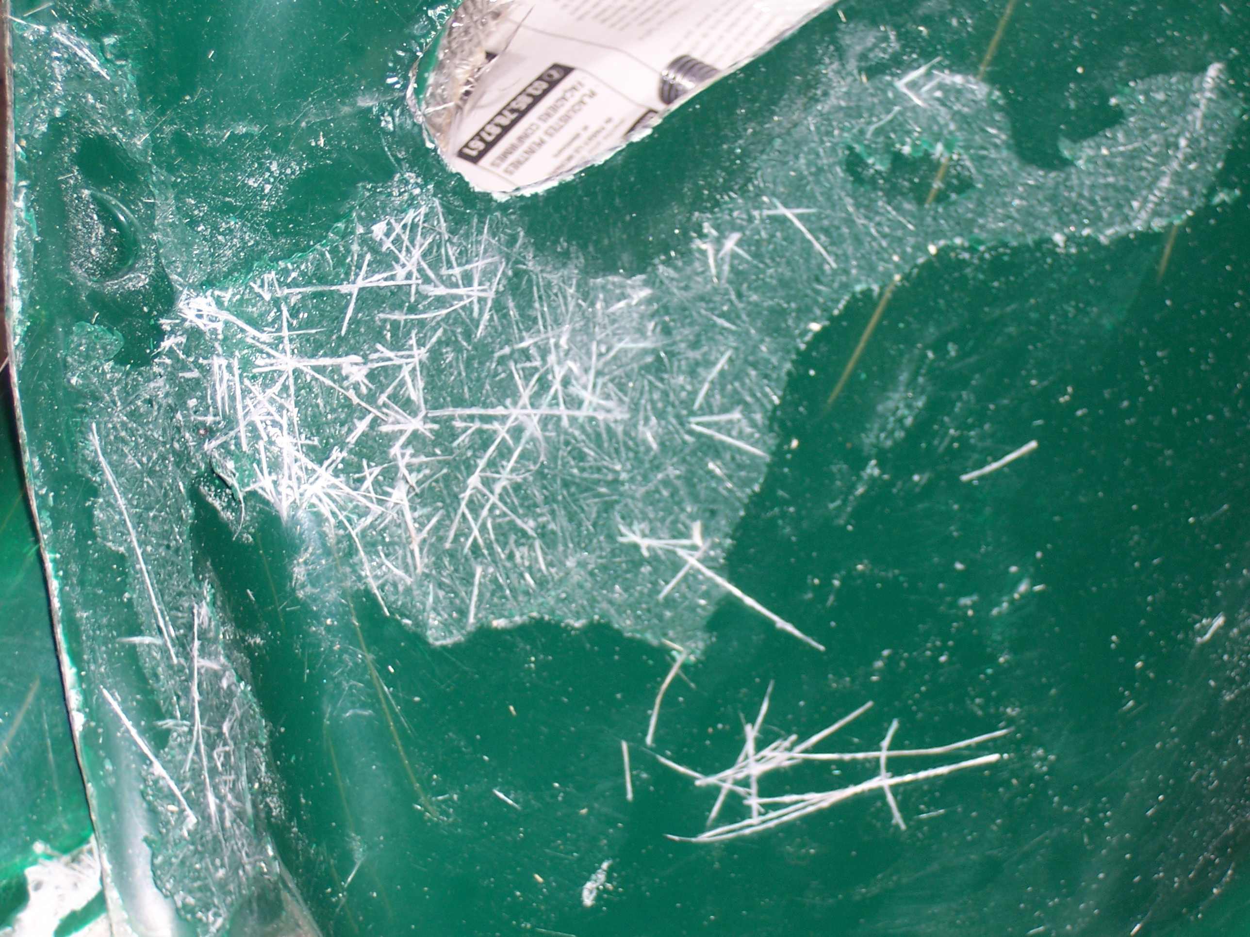

Par l'intérieur, je considère qu'il n'y a pas de trous, seulement des écailles de gel-coat évadées avec la première couche de tissu.
Vous ponçez ou coupez les trucs qui dépassent.
Vous faites des rapièçages au mat de verre aux endroits qui vous paraissent trop creusés et aux cassures.
Vous reponçez s'il y a des bosses. le mieux, c'est d'éviter d'en faire !
Vous mastiquez et poncez jusqu'à obtenir une finition correcte mais pas un moule poli-brillant, hélas.
Vous utilisez de l'alcool polyvinylique pour assurer le démoulage de votre futur tirage, ça sera plus facile que la cire qui n'a plus d'intérêt puisqu'il faudra retravailler la pièce tirée.
Vous tirez votre pièce comme prévu avant les déboires et vous effectuez les finitions sur celle-ci. Le mastic préconisé est très facile à poncer, même si c'est vraiment la barbe de poncer !

Je reviens sur votre problème et j'ai peur de comprendre Image
Les gel coats employés dans le sanitaire sont en principe de purs isophtaliques contenant de plus du NPG (neopentyl-glycol)
Ces gelcoats de haute qualité résistent bien à tout un tas d'agression et font peu de reprise d'eau.
Mais ils on un grave inconvénient, ils polymérisent très difficilement !
Avec ces produits il est absolument impératif:
d'appliquer au minimum entre 0.8 et 1 kg de gel coat au m²
de travailler à des températures mini de 19 - 21 °C
de laisser polymériser longtemps (au moins 12h00 à 21°C)
Si un de ces 3 paramètres est incorrect, la frise est presque garanti sur le gel coat (attaque de celui çi par le styrène de la nouvelle résine)
Dans votre cas, il y a de très fortes probabilités que vous ayez à certaines zones été en dessous des 0,8 kg de gel coat lors de l'application et que vous ayez donc eu attaque de votre gel coat de moule par le gel coat de la pièce, donc évidemment collage.
C'est un phénomène hélas fréquemment rencontré car beaucoup de vendeurs de produits croient bien faire en conseillant un gel coat très haut de gamme, sans penser qu'il pratiquement inapplicable sans un pistolet adapté, une jauge d'épaisseur et un atelier à 21°C.
Donc, si votre gel coat porte sur la FT la mention NPG, cela peut avoir un rapport.
