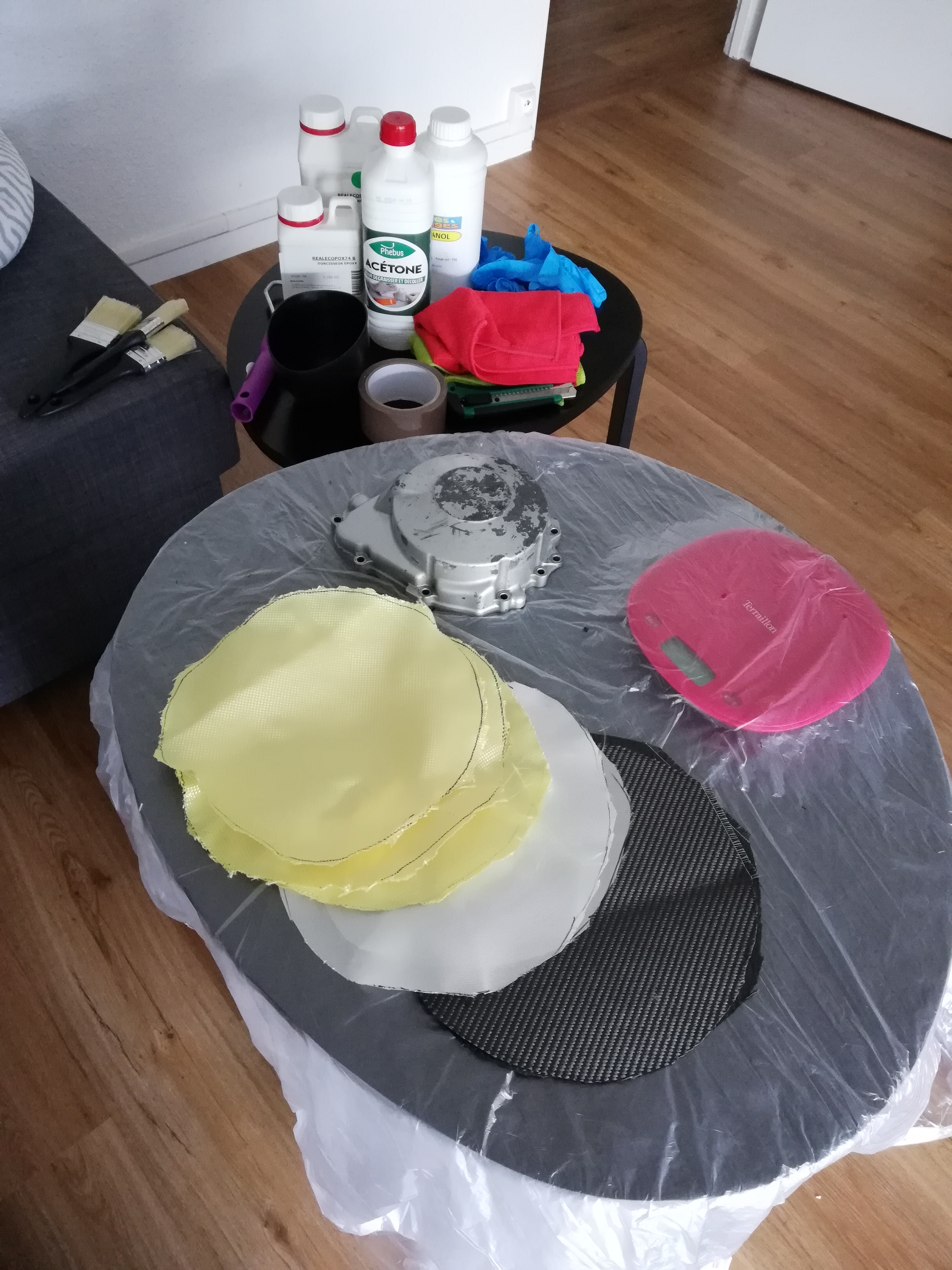

Pour la réalisation, je compte partir sur 3 couches de Kevlar, 2 silionne et 2 carbone en finition.
Il n'y a plus qu'à bosser.

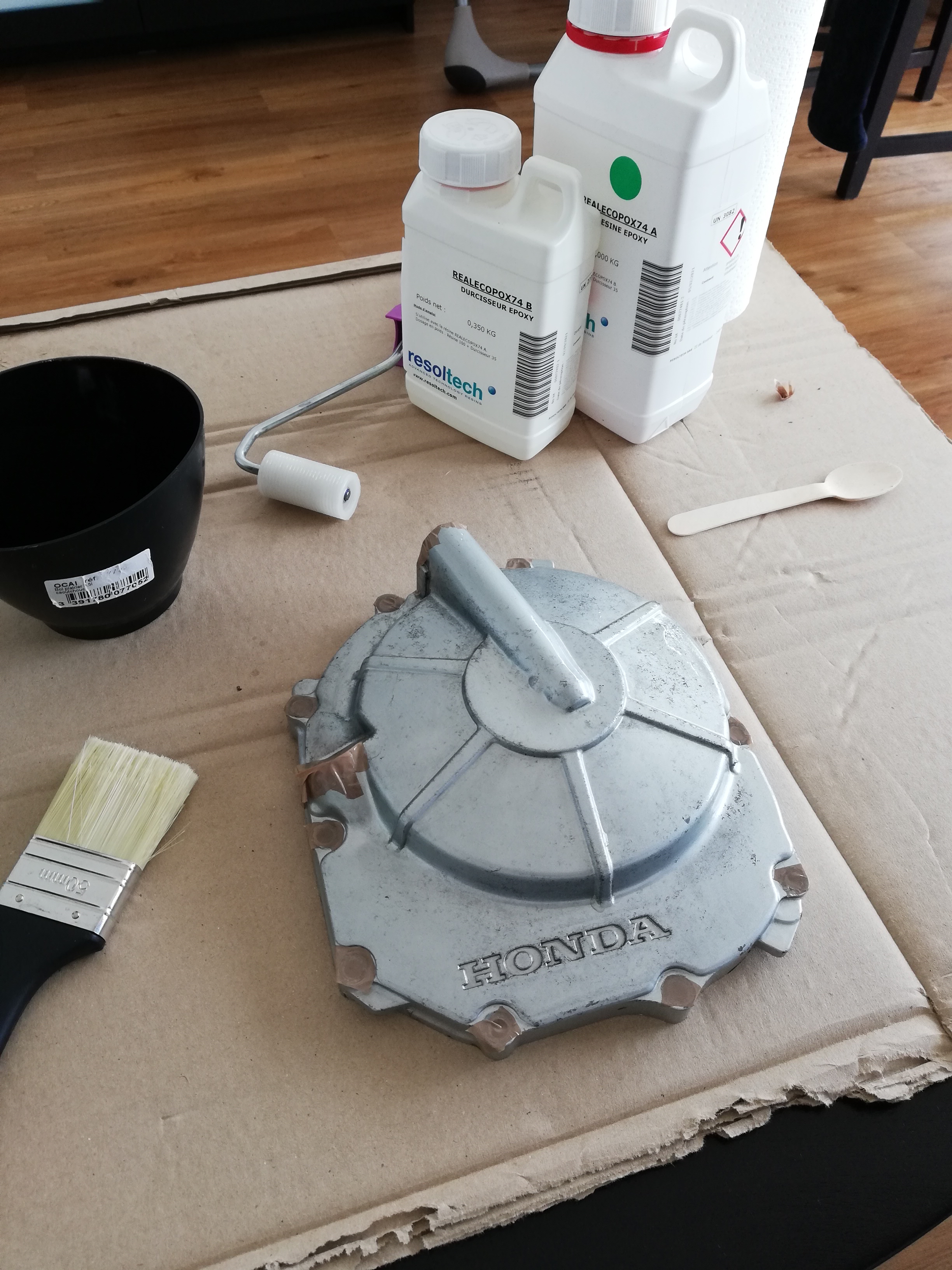

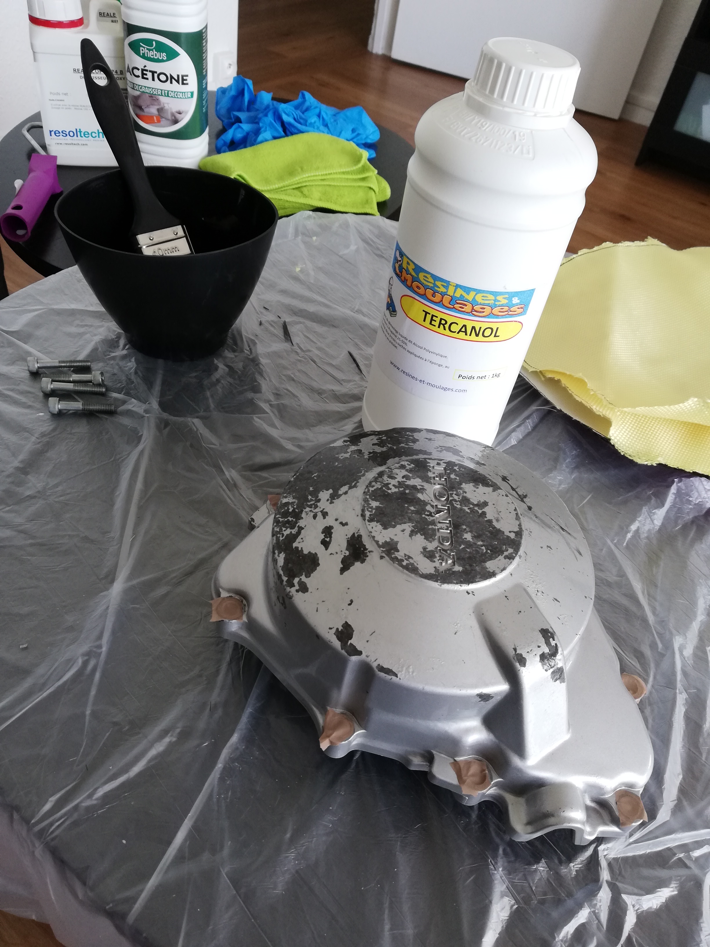

Après avoir bien nettoyé ma pièce et l'avoir dégraisser à l'acétone, je passe deux couche de Tercanol en respectant le séchage entre chaque couche.

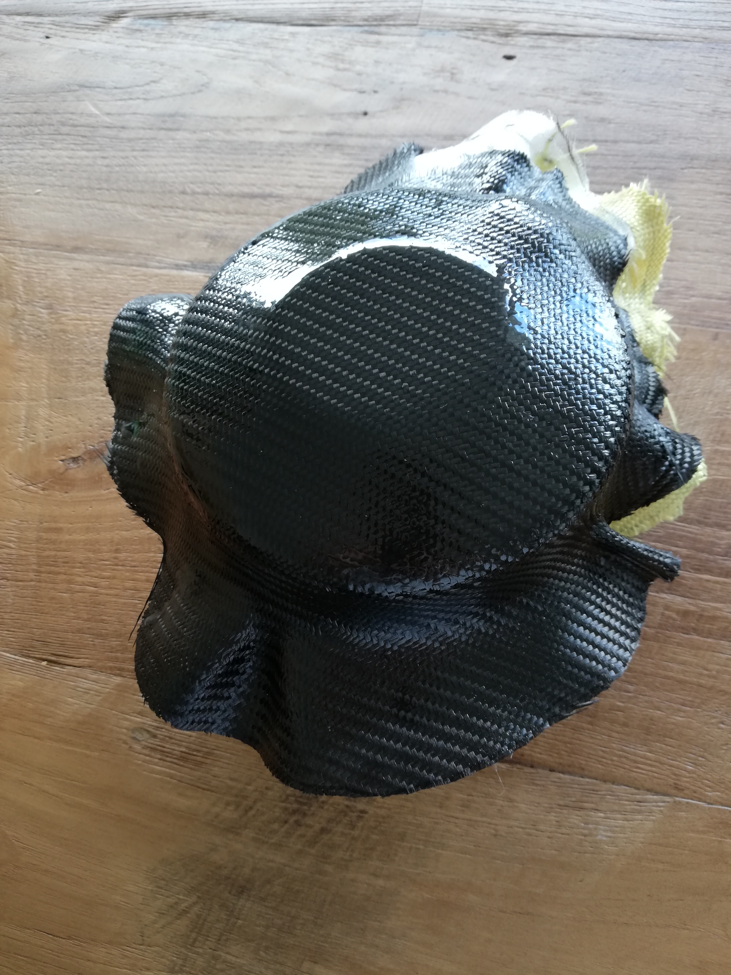

Résultat après 7 couches
Pas simple à former, en imbibant comme il faut ça facilite un peu le travail
j'ai donc préparé 100gr de résine + 35gr de durcisseur pour mes 7 couches de tissu qui pesaient 70gr au total ( j'espère avoir bien fait, de plus je préférai avoir du rab que trop peu ).
j'ai remarqué que les tissus avaient du mal à se plaquer sur les côtés du carter est ce normal ? Trop peu imbiber ?
Messages : 10001
Re: Fabrication protection de carter moto
Tooony a écrit : lun. 15 juin 2020 12:09
Oui, la forme est complexe, de plus il y a très peu d'angle entre les bords et ce qui est socle. Il faut mouiller suffisamment et travailler du débulleur jusqu'à ce que la forme soit bien enrobée des tissus.

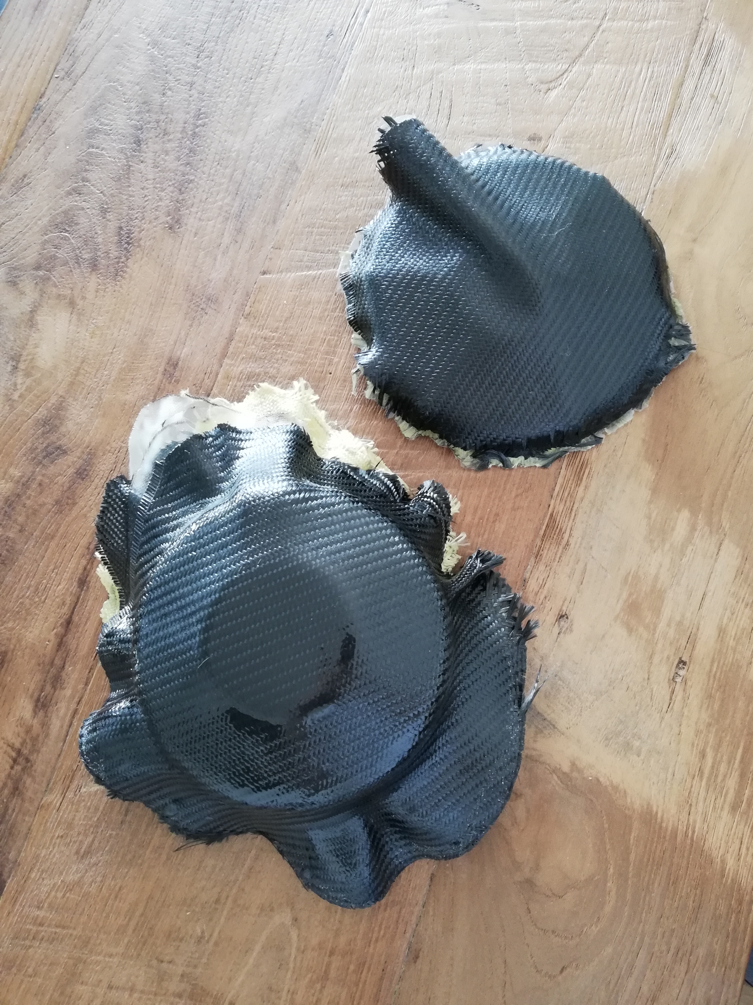

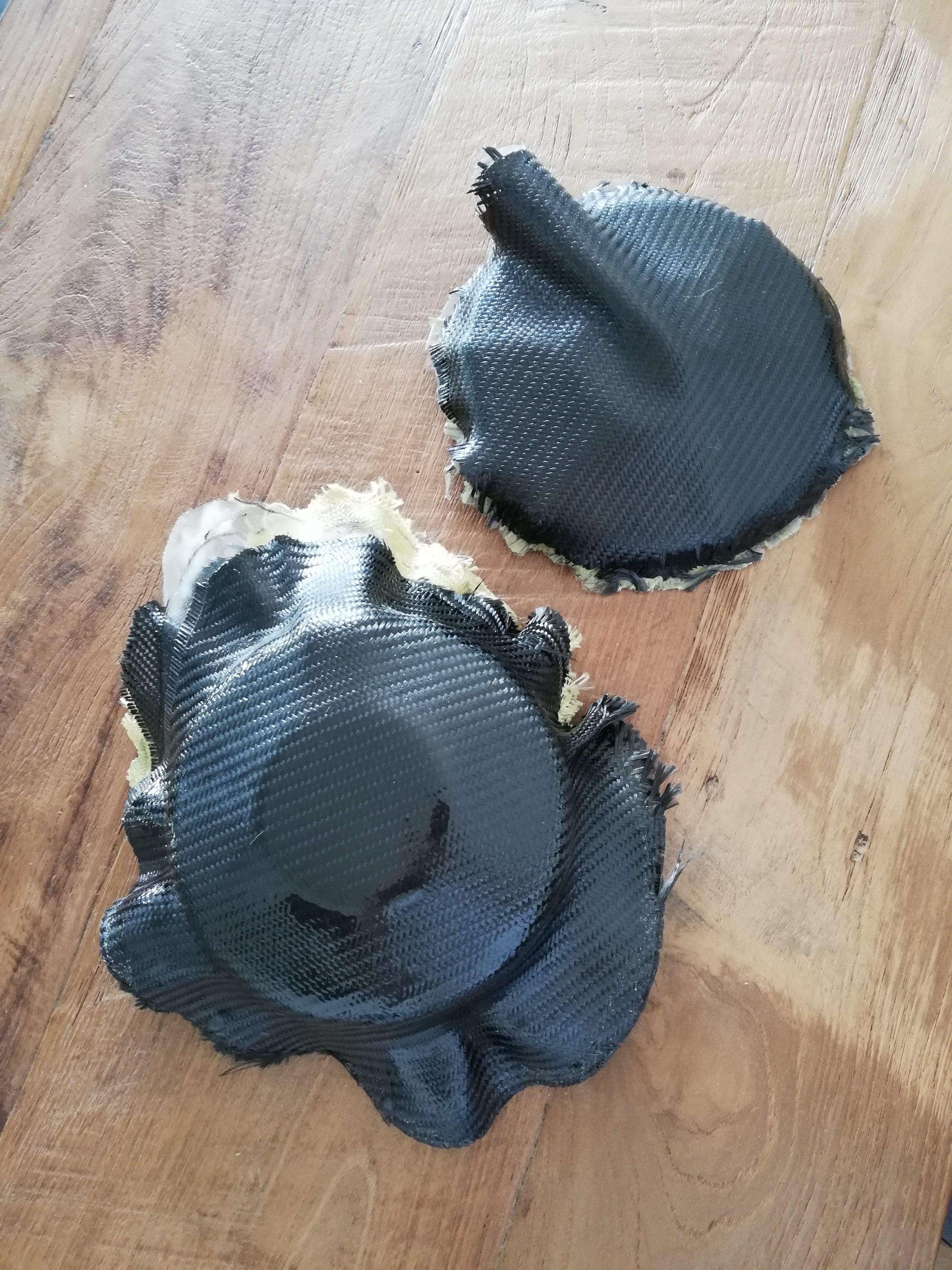

Du coup j'ai tenté sur le côté droit, pose du demoulant et préparation OK mais je me suis retrouvé avec un problème de taille de tissu trop court, pourtant j'avais laissé une marge d'environ 4cm.
Quelle marge laissez vous en général ?
Pour ce qui en est de la première, niquel, j'ai réussi à la démouler sans soucis, plus qu'à détourer au dremel, par contre quel disque utiliser ?
Et ensuite ponçage, dégraissage à l'acétone et glaçage :D
Messages : 10001
Tooony a écrit : mer. 17 juin 2020 11:14 Du coup j'ai tenté sur le côté droit, pose du demoulant et préparation OK mais je me suis retrouvé avec un problème de taille de tissu trop court, pourtant j'avais laissé une marge d'environ 4cm.
Vous vous êtes forcément trompé quelque part, les tissus ne rétrécissent pas à la stratification. Il faut faire attention avec des moulages un peu complexes avec du vertical, de l'horizontal et surtout des bossages, dans ce genre de cas mieux vaut optimiser la taille de coupe des tissus, vous perdez de la chute d'un côté mais vous n'avez pas de mauvaise surprise.
Une marge de 4 cm c'est tout bon si l'ensemble des mesures est bon ; vous pouvez vous aider en faisant un patron avec du papier kraft et l'essayer avant de couper les tissus… avec un chiffon de tissu ordinaire ça marche aussi s'il n'est pas extensible.
Tooony a écrit : mer. 17 juin 2020 11:14Pour ce qui en est de la première, niquel, j'ai réussi à la démouler sans soucis, plus qu'à détourer au dremel, par contre quel disque utiliser ?
Disque à découper le métal.
Tooony a écrit : mer. 17 juin 2020 11:14Et ensuite ponçage, dégraissage à l'acétone et glaçage :D
Pas à l'acétone sur époxy, prenez de l'alcool à brûler à passer juste avant de sur-coucher.

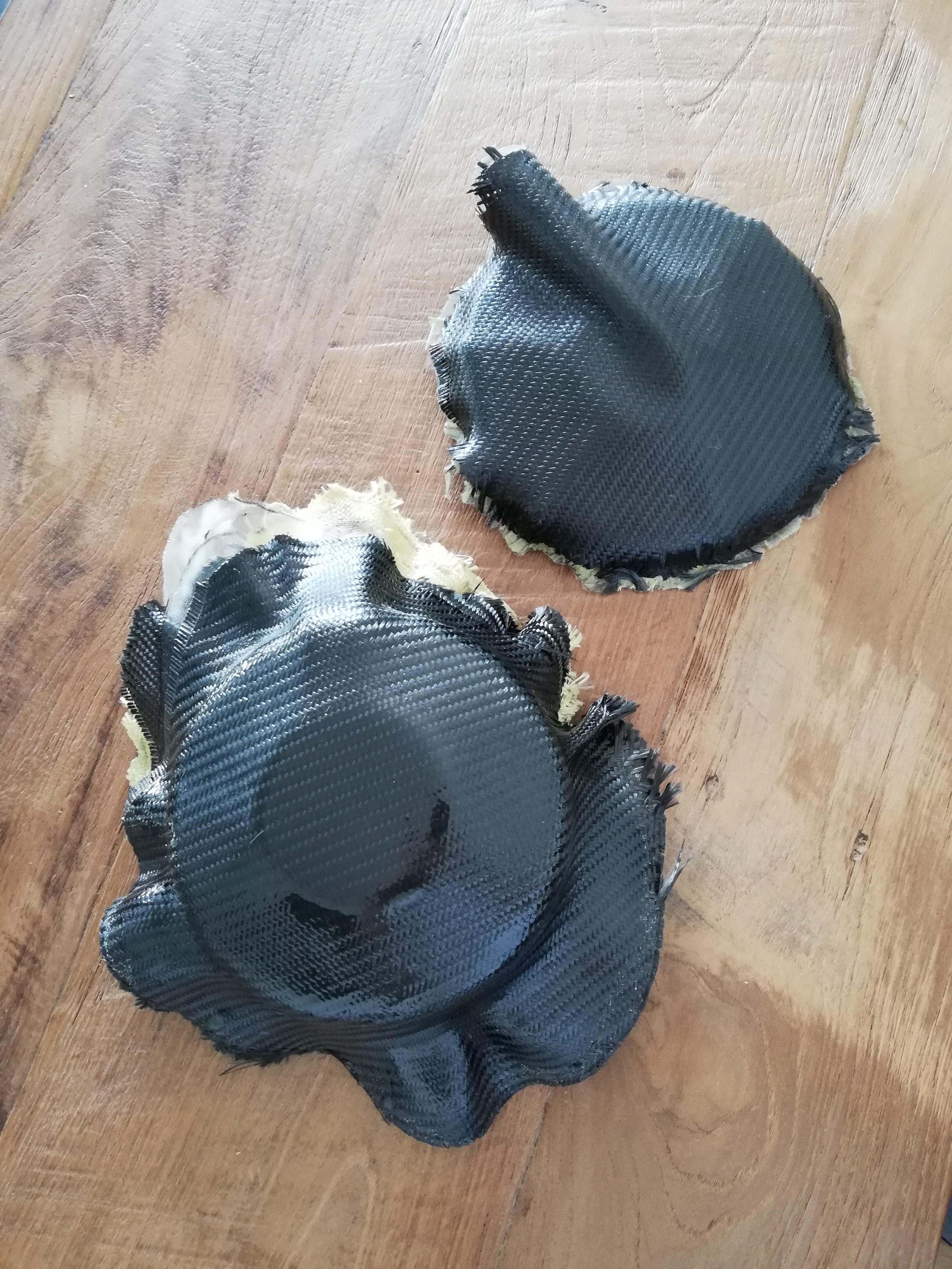

Résultat final avant découpe et finition
Oui pour le coup je pense avoir laissé trop peu de marge de chaque côté et surtout je n'ai pas utilisé de patron, j'ai uniquement pré découpé des ronds dans mon tissu.. Le gauche est pas mal ( enfin de mon avis :lol: ), mais on voit que celui de droite tombe trop juste.
Ok pour me disque à découper métal et oui, erreur de ma part, alcool à brûler plutôt que l'acétone, merci pour le rappel :)
Pour enlever les résidus de tercanol sur ma pièce et mon carter, il faut utiliser un produit ? Car j'ai essayé avec de l'eau et du savon + éponge grattante mais il m'en reste pas mal sur le carter.
Si jamais vous avez des remarques ou conseils je suis preneur.
Merci beaucoup Isatis pour les réponses

Bah non, pas de remarques si ce n'est que vous avez réussi votre projet :D effectivement ça tirait un poil court sur le premier :P c'est le métier qui rentre.
Pour ôter le Tercanol simplement de l'eau un peu chaude et éventuellement un peu de savon mais à l'eau chaude ça part tout seul. je suis étonnée que ça n'ait pas marché d'après vos dires :?
