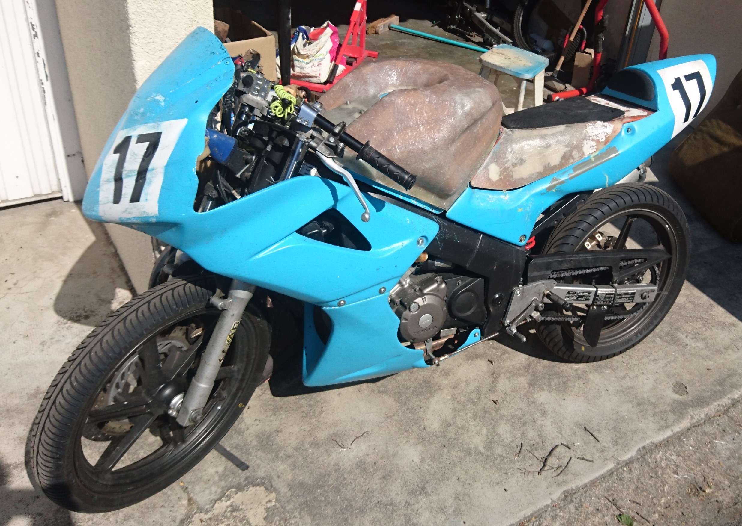

Sinon voila une photo : réservoir détouré, fixations faites, mais finition à faire! L'état de surface est évidemment tout pourri, mais c'était prévu au vu de la méthode...pas de surprises :lol:
