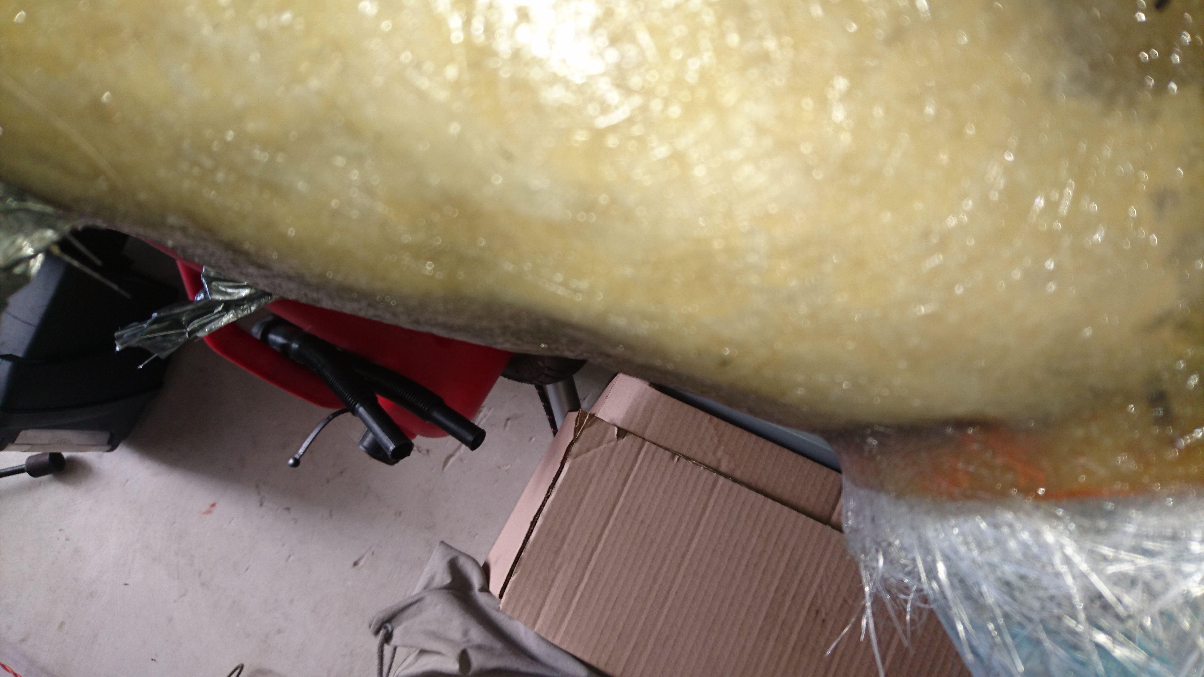

mauvaises nouvelles
1/ je suis allé apprécier la rigidité de la modification de la selle après 24h de polymérisation, et c'est trop souple : quand on appuie avec la paume de la main, ça fléchit un peu (1 ou 2 mm quoi)...
2/ la zone ou je serai assis est très irrégulière, il y a des creux de quelques mm et des bosses du même ordre de grandeur. Ça fait un peu des vaguelettes, pour coller la mousse de selle ça va être impossible
Je voyais deux choses pour expliquer ça :
- soit ma mousse était déjà en vaguelettes avant stratification, mais pourtant j'ai poncé à la cale et je passais mes doigts tout le temps pour vérifier que c'était bien plat
- soit en stratifiant j'ai écrabouillé un peu la mousse, qui n'est pas très dure il faut le dire! Mais pareil je pensais avoir fait attention
- ou bien c'est la résine qui a attaqué la mousse par endroit, mais je crois que c'est impossible : la résine polyester ne réagit pas sur la mousse PU si?
Que préconisez-vous pour combler ces creux et rigidifier?

Je penche pour la dernière solution car le problème des mousses en bombe c'est que leurs qualités sont très variable et j'ai déjà rencontré ce type de problème avec des produit premier prix.Je pense que pour diminuer les coups et limiter ils utilisent des bases de très mauvaise qualité.
Pour rattraper les défaut il faut mastiquer et poncer, si vous avez des épaisseurs supérieur à 2 mm à combler il faudra soit utiliser un mastic fibré soit vous faire une choucroute en mélangeant de la cellulose ou de la fibrette avec votre résine polyester.
Une fois les défauts rectifié il sera préférable de refaire une couche de MAT pour obtenir une surface uniforme.Vous pourrez à ce stade mettre le nombre de couche nécessaire au renforcement.
Par expérience sur ce type de pièce il faut compter environs 2Kg de verre au m² pour obtenir un résultat costaud, ce qui représente 5 couches de MAT 450 ou 7 couches de MAT 300

Merci pour cette réponse détaillée!
Alors pour la mousse PU je suis très embêté, parce j'ai investi dans du matériel pro exprès!
Je n'ai pas utilisé de bombe de grande surface
J'ai acheté sur un site qui ne vend que de la mousse PU, un pistolet exprès et des bombes 1K (un composant) de marque ALFA (désolé si je n'ai pas le droit d'écrire le nom d'une autre marque, c'est juste au cas vous connaitriez la marque?). J'en aurais l'usage dans le bâtiment donc je me suis dit autant investir dans du bon matos!
Je me serai fait avoir donc?
OK, je vais préparer une choucroute avec résine + fibrette + cellulose alors
Merci pour retour d'expérience sur le nombre de couches de mat, c'est fou l'épaisseur qu'il faut pour un truc rigide

Je ne peux pas me prononcer sur la qualité de ces produits qui sont peut être parfaitement adapté à l'utilisation bâtiment, mais dans notre milieux un polyuréthane est censé résister au polyester.Si ces mousses ne résiste pas c'est que les composants de ces produits n'ont pas de résistance chimique suffisante.
J'ai relu votre poste et vous avez peut être stratifié trop tôt sur la mousse, si cette dernière n'avait pas atteint sa dureté final , elle n'a pas pas pu résister au polyester.Les produits mono composant peuvent mettre plusieurs jour à durcir complètement à cœur, même si d'aspect elle parait dure, elle reste sensible aux agressions chimique.
Ok, c'est une piste à explorer alors ce temps de "durcissage"...
J'avais laissé 24h de séchage, sur la bombe c'était marqué 1 à 5 heures mais je vais faire des essais en attendant 3 jours voir 7 jours.

Je pense qu'il faut attendre au moins 5 à 7 jours pour voir si réellement elle résiste.
La mousse que nous commercialisons sont des bi composant qui offre une dureté et un moussage uniforme, cela permet de travailler sur unsupport plus propre. Elles peuvent être utilisé en plusieurs fois mais ce sont des produits qui se conserve mal comme tous les polyuréthanes, ces produits doivent être utilisé dans le mois qui suit l'ouverture.Donc l'idéal est de finir les pot en coulant dans un sac poubelle par exemple, vous aurez ainsi un bloc qui pourra se conserver et qui pourra vous servir pour d'autre réalisation(création de pièce, calage, isolation...).
Concernant le coup, il faut voir , kit de 2Kg vous permet d'obtenir environs 50 litres de mousse.

Disons que vu que j'ai investi dans 3 bombes de 750 mL et un pistoler pro, je vais faire des essais et si vraiment après 7 jours de séchage la résine attaque encore ma mousse de bâtiment, là je verrai
Autrement, je me demandais : quand j'aurais fini de mastiquer et poncer le mastic, et que je passerai aus couches de mat 300 supplémentaires pour rigidifier, est-ce que je dois appliquer des morceaux de mat de + en + grands (comme quand on répare un carénage), ou bien je peux préparer de grands morceaux de même dimensions et stratifier normalement?
J'ai déjà appliqué la technique des mats de + en + grands quand j'ai stratifié mes 3 premiers mats après la mousse, donc pour moi ces 3 mats sont déjà bien "ancrés" sur la selle.

Vous pouvez appliquez un seul morceau ou le diviser en plusieurs, le résultat sera le même. Généralement on préfère découpé en plusieurs élément car c'est plus facile à travailler, c'est juste une question pratique. Une fois polymérisé se sera comme si vous aviez appliquez qu'une seul couche.
Parfait merci!
