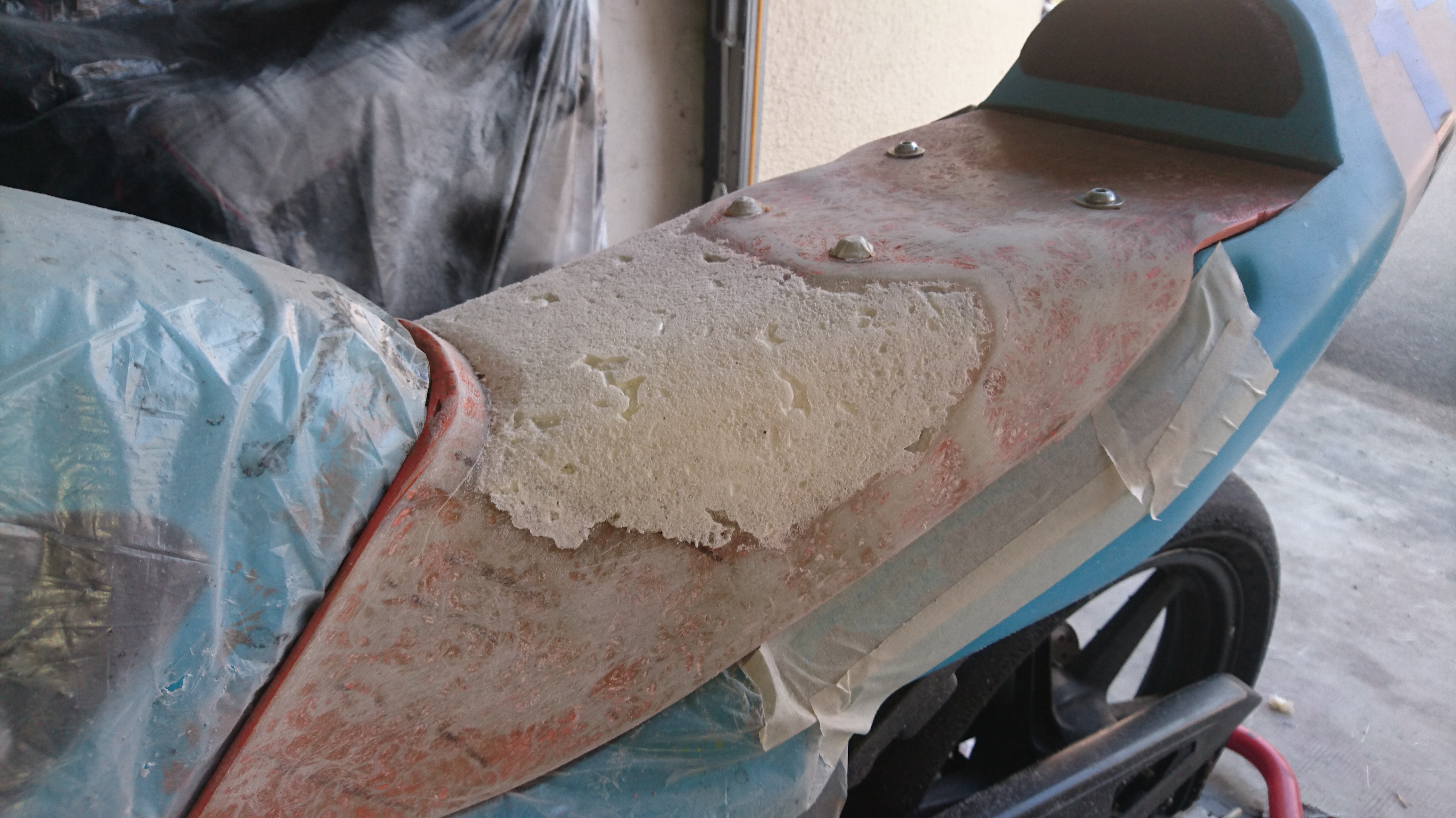

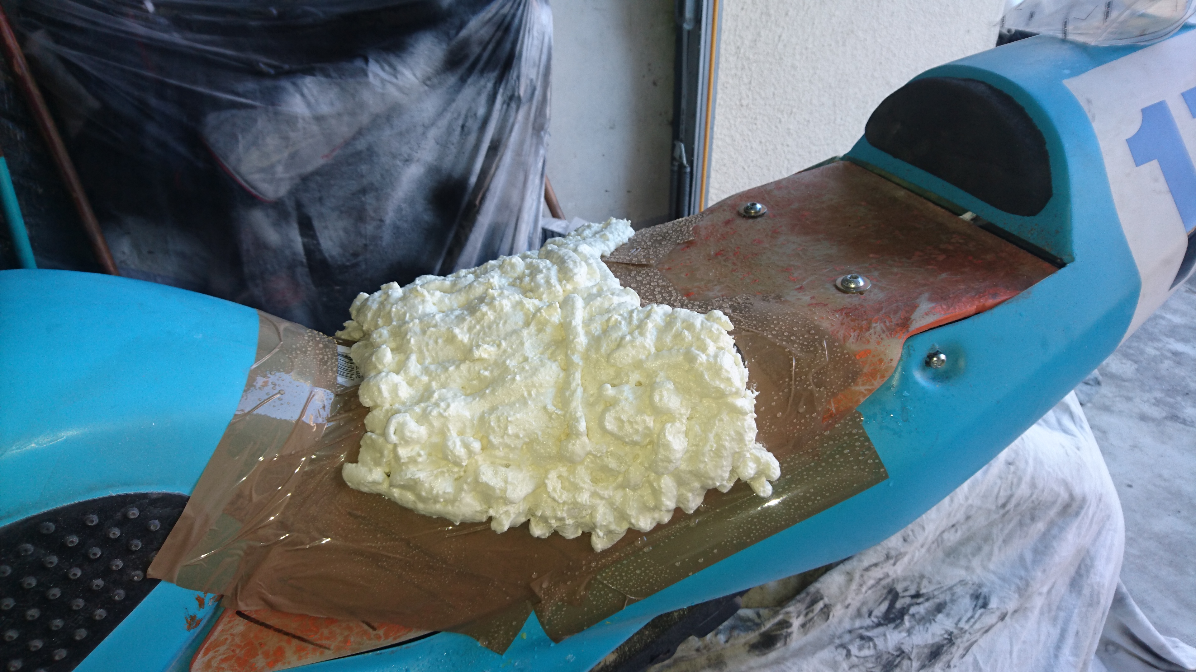

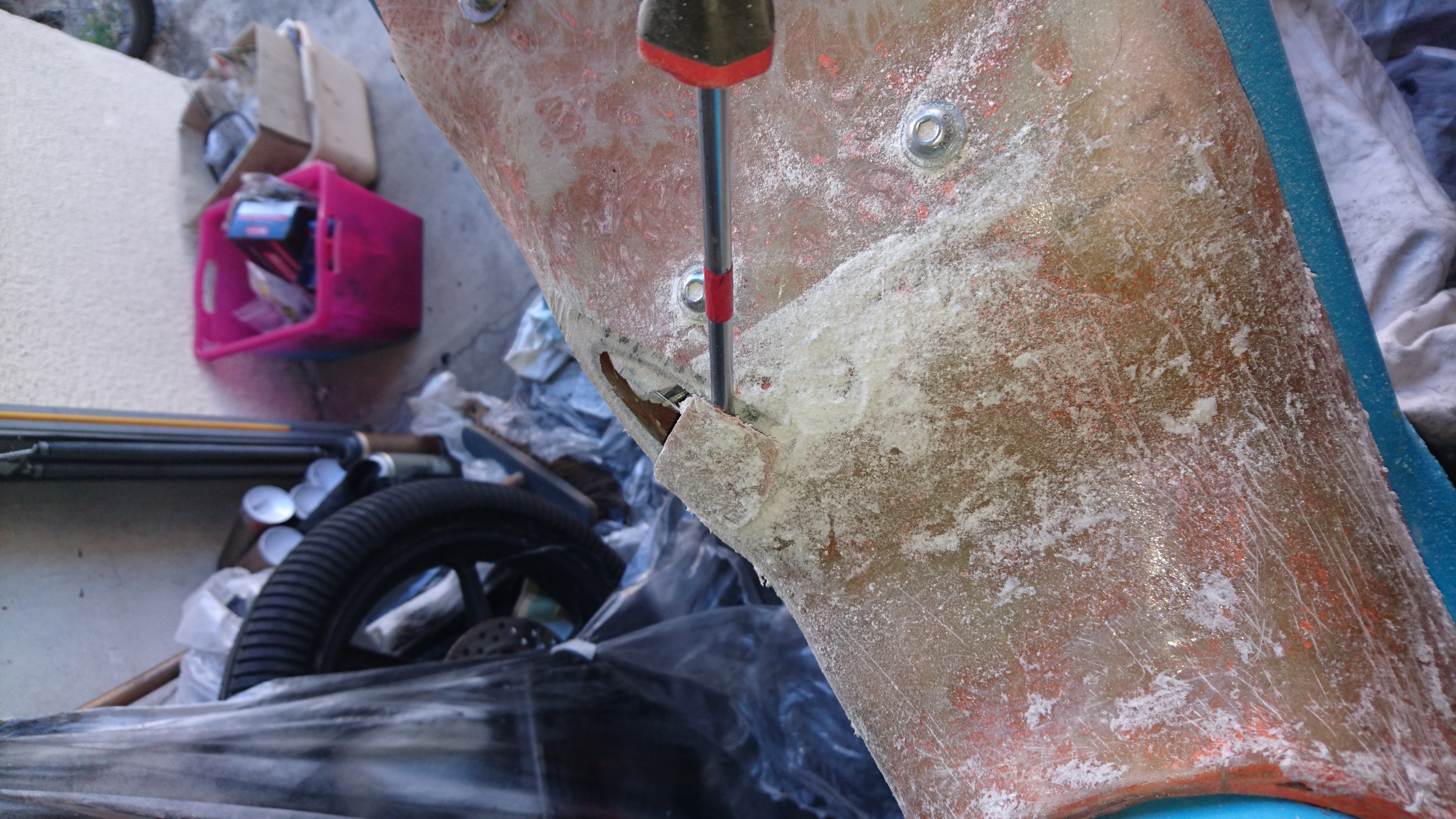

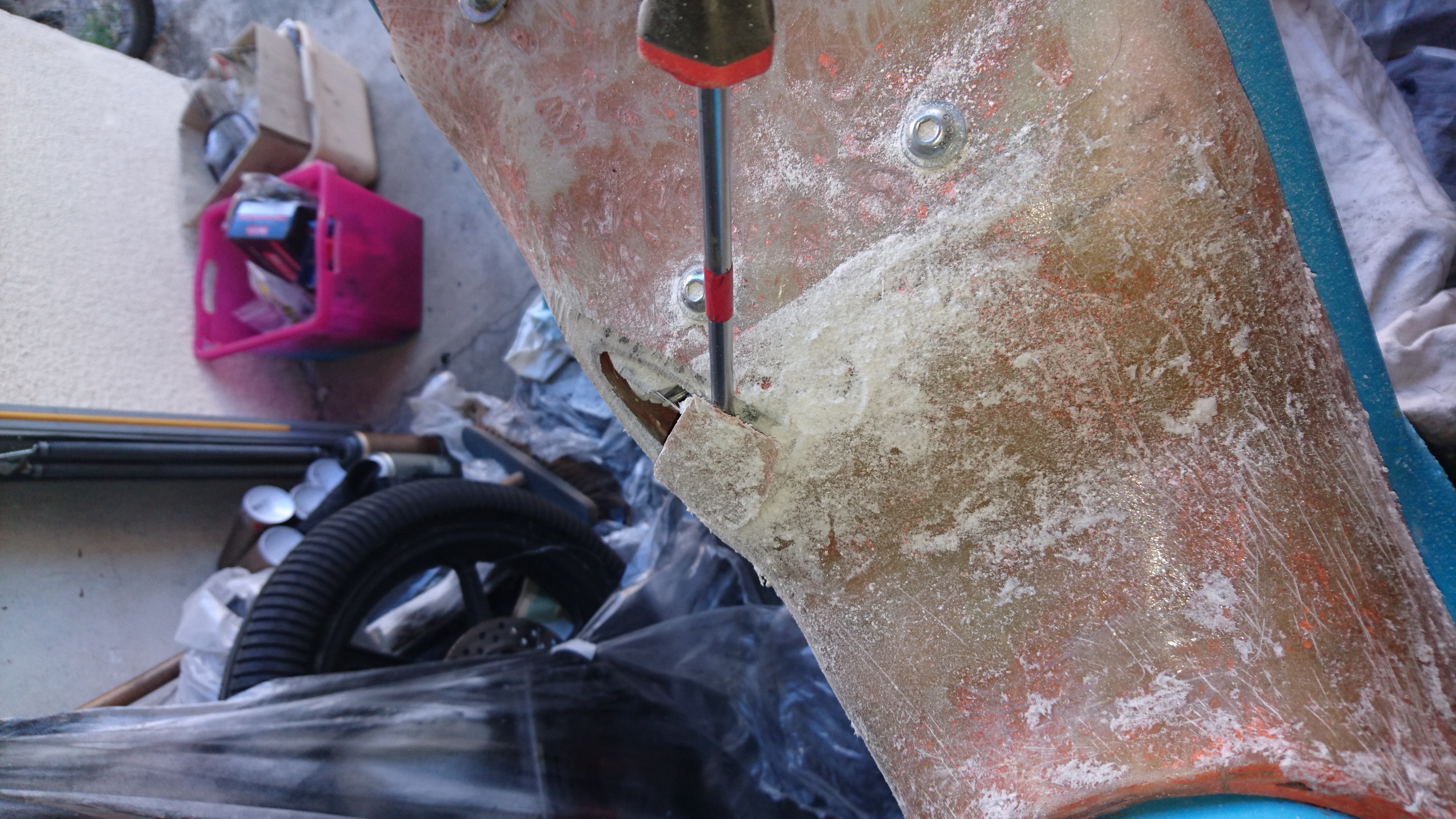

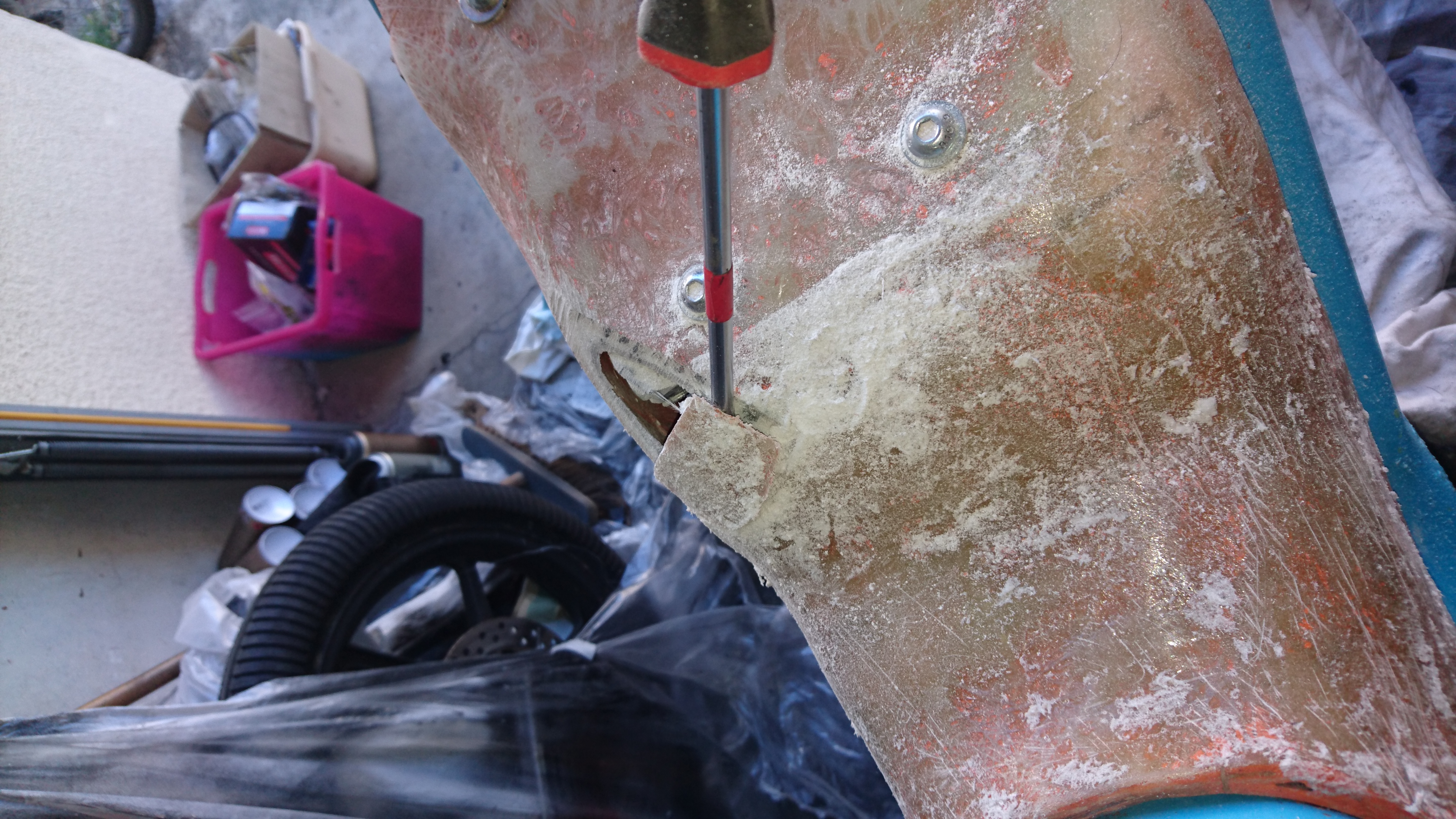

Bonjour bonjour ;)
bon j'ai avancé un peu sur mon projet de modification de selle, mais j'ai un peu galéré avec la mousse PU, j'avais jamais fait avant...
J'en ai profité pour tailler la selle et la rendre plus échancrée, plus ergonomique quoi.
J'ai appliqué la mousse, demain je taillerai la mousse et hop stratification!
Camille
Messages : 129
Message non lu par Camille »

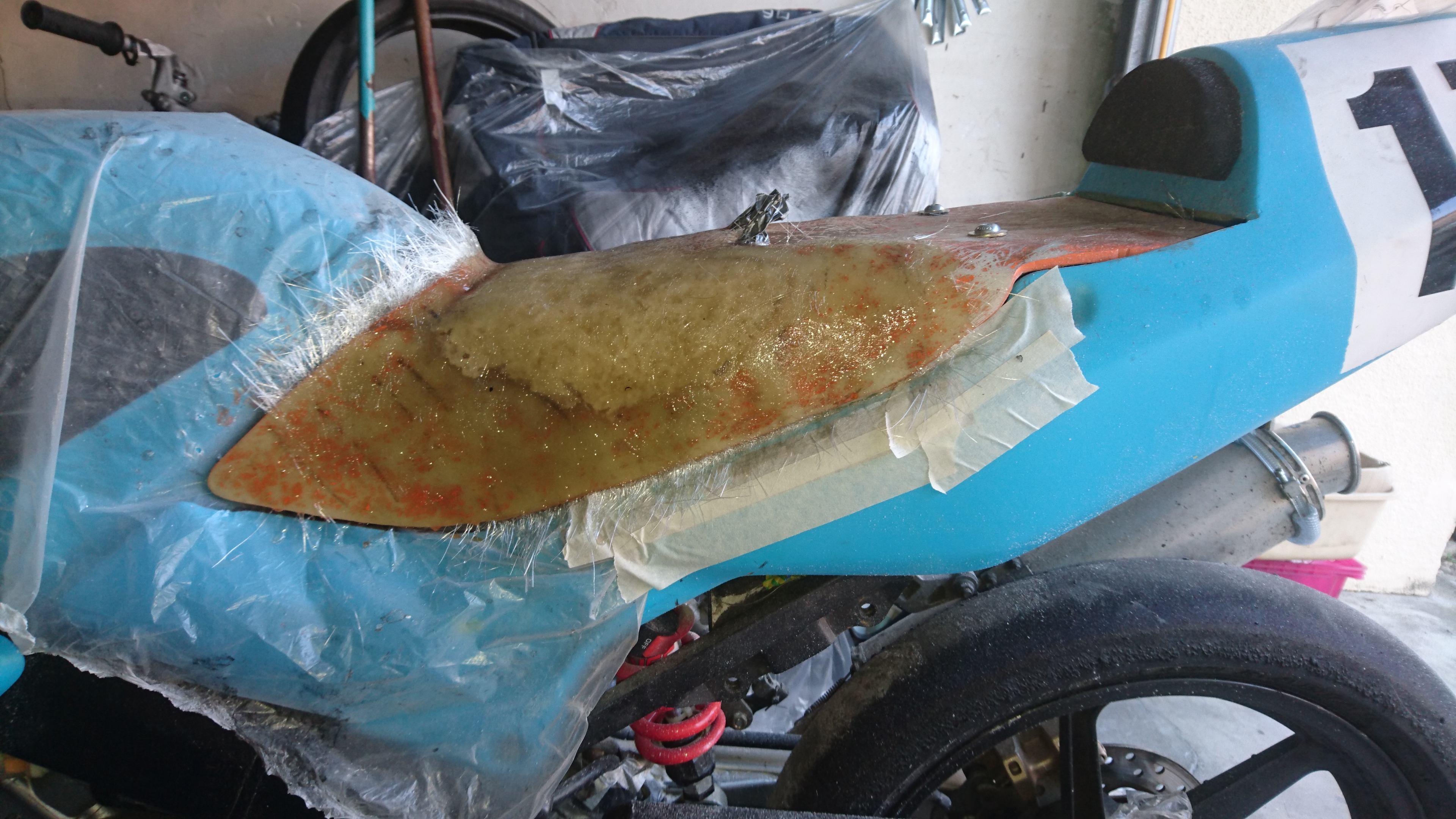

La suite!!
Découpe, ponçage, encore ponçage, acétone, et stratification de 3 mat 300, de + en + grands pour bien se reprendre sur les côtés.
on verra demain si c'est assez rigide!
PS : quel bonheur la mousse PU!! Tellement + facile d'obtenir ce qu'on veut que le grillage, le carton, les bouts de bois etc... :lol:
Je suis fan! Seul défaut : les bulles d'air de la mousse qui créent des trous, mais ils sont pas gros donc ça va!
